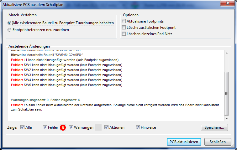

Ich habe mir mal KiCad installiert Meine Schaltolanerzeugung sieht nun fokgender Maßen aus Hoffentlich ist die Wahl der Taster richtig):
KiCad Fehler A.png (2.72 KiB) 3414 mal betrachtet
Wenn ich dann auf "Erzeuge PCB ..." gehe, erhaöte ich folgende Fehler:
KiCad Fehler B.png (57.79 KiB) 3414 mal betrachtet
Was mache ich falsch?
Re: Platinchen für SIO2SD Tastatur
Verfasst: 21.12.2021 17:05
von Burkhard
Ich glaube ich habe selbst das Problem gefunden: für die gewünschten Taster, für die anscheinend in der in der Schematig-Bauteilebibliothek passendes gibt, scheint das in der PCB Bibliothek zu fehlen! Nein - nicht direkt zu fehlen, aber die Datei-Struktur der Unterverzeichnisse ist in der PCB Bauteile-Bibliothek anders Strukturiert wie in der zur Schematik. Dort heißt das Bauteil, das dem gewünschten Mikrotaster entspricht, "SW_MEC_5E" und ist unter dem Ordner "Switch" abgelegt. In der PCB Bauteile Bibliothek habe ich einen entsprechenden Taster unter "SW_PUSH_6mm" im Ordner "Button_Switch_THT" gefunden. Ein Umbenennen der Bauteile hat auch nicht fünktioniert. Wie bekomme ich eine digitale Fassung meiner Platinchen?
