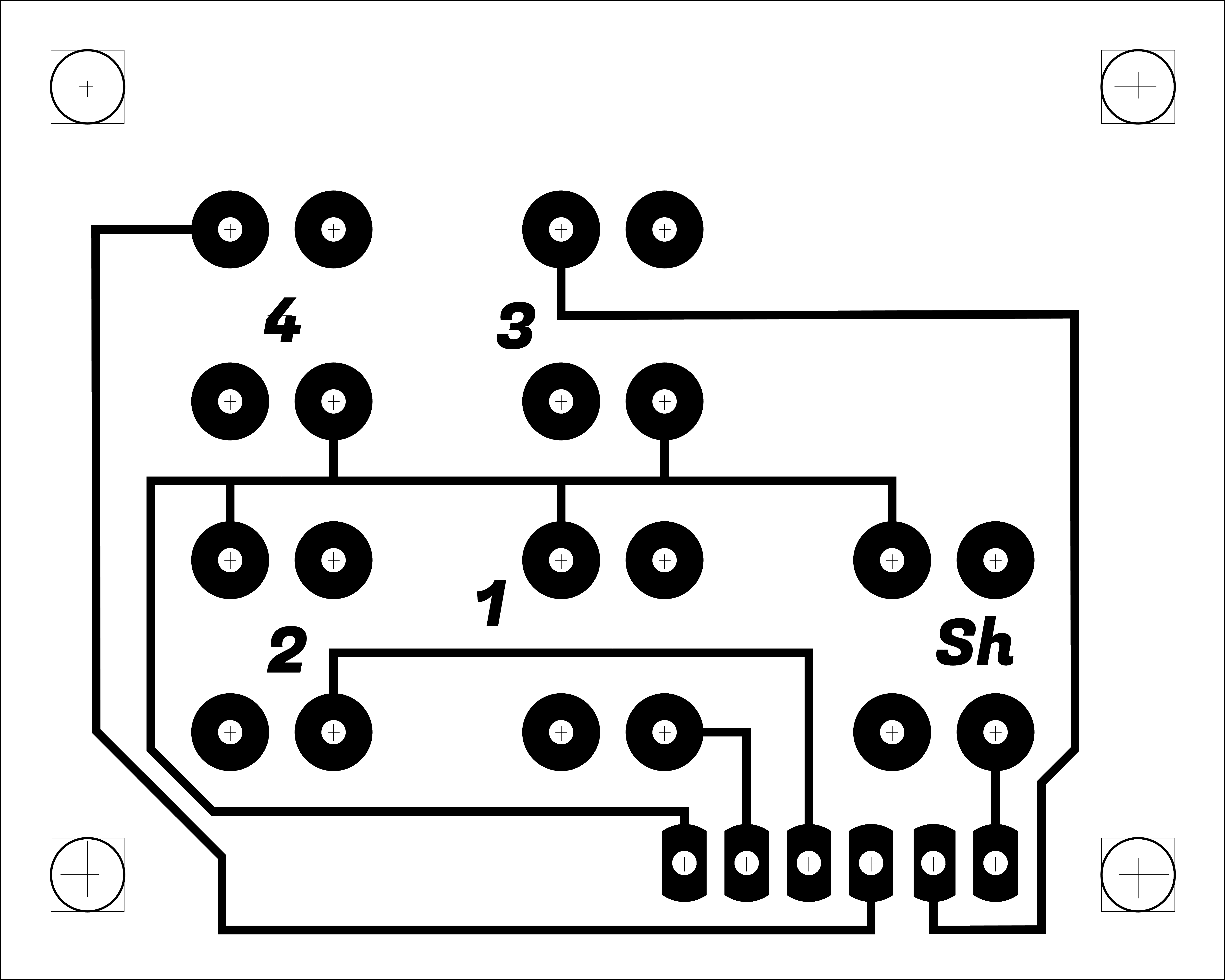

Ich habe mir mal ein Leyout für eine mögliche Tastaturplatine zum SIO2SD für die 6x6 Mikrotaster entworfen. Natürlich kann es auch bei anderen Entwicklungen nutzbar, wo eine Tastatur bis 5 Taster mit einem gemeinsamen Kontakt benötigt. Was ich jetzt brauche, wäre ein Platinenhersteller, der zu günstigen Konditionen eine Miniserie (maximal 10 Stück) und/oder Interessenten, die sich für ein solches Platinchen interessieren. Wer Tipps für eine Fertigung hat oder an einer Sammelbestellung interessiert ist, kann sich gerne hier in die Diskus einklinken ...

Anhang 1 = Leyoutbild - Fur eigene Nutzung sollte es als 5x4cm Grafik angewendet werden - wird auch im Beitrag gezeigt (Sollte zumindest)

Ist nicht die Euronorm solcher Photobeschichteten Platten 16cm zu 10 cm? Da könnten gleich 6 meiner Platinen ...
Na ja - erst mal egal! Ich hatte jedenfalls aufgrund einer Nachlässigkeit noch 'n kleinen Fehler: Ich habe die Anordnung der Lötaugen so gesetzt wie ich die Tasteranordnungen für mich wünsche (Taste 5 - Shifte - rechts der 4 Haupttasten. für die Lötseite müß das ja eigentlich gespiegelt sein. Habe ich für meine Unterlagen ach so korrigiert!

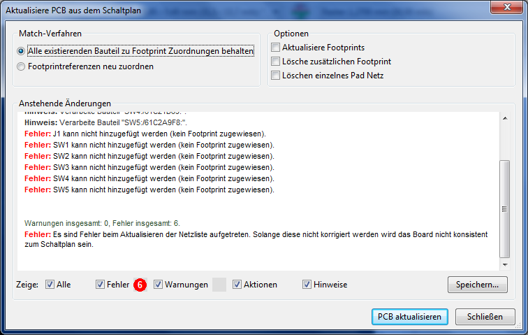

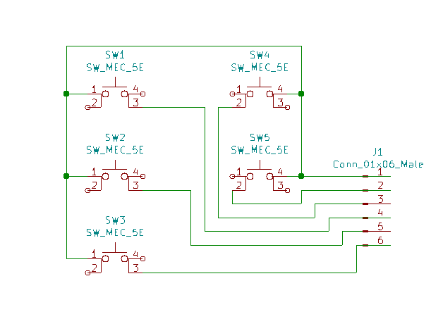

Ich habe mir mal KiCad installiert Meine Schaltolanerzeugung sieht nun fokgender Maßen aus Hoffentlich ist die Wahl der Taster richtig): Wenn ich dann auf "Erzeuge PCB ..." gehe, erhaöte ich folgende Fehler: Was mache ich falsch?

Ich glaube ich habe selbst das Problem gefunden: für die gewünschten Taster, für die anscheinend in der in der Schematig-Bauteilebibliothek passendes gibt, scheint das in der PCB Bibliothek zu fehlen! Nein - nicht direkt zu fehlen, aber die Datei-Struktur der Unterverzeichnisse ist in der PCB Bauteile-Bibliothek anders Strukturiert wie in der zur Schematik. Dort heißt das Bauteil, das dem gewünschten Mikrotaster entspricht, "SW_MEC_5E" und ist unter dem Ordner "Switch" abgelegt. In der PCB Bauteile Bibliothek habe ich einen entsprechenden Taster unter "SW_PUSH_6mm" im Ordner "Button_Switch_THT" gefunden. Ein Umbenennen der Bauteile hat auch nicht fünktioniert. Wie bekomme ich eine digitale Fassung meiner Platinchen?
