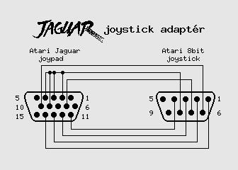

Ich bin auf folgende Grafik gestoßen:
Wenn ich mich recht entsinne, liegen an den 9pol. Atari Joystickstecker 1=UP 2=DOWN 3=LEFT 4=RIGHT 6=FIRE 7=+5V 8=GND und das mußt Du jetzt auf die Grafik Umdenken ...

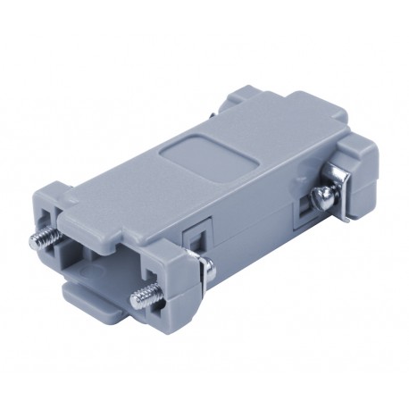

Wie geschrieben: die Pins können jetzt sehr labil sein. Wenn Du den Jaguar öfters auf und abbaust, würde ich mir sowas ...:
... besorgen - evtl Stecker und Buchse gleich mit - und mir einen "Zwischenstecker" basteln, den ich an dem Controller gesteckt lasse!

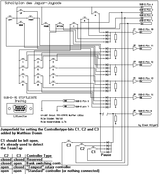

Für alle Fälle: Der Schaltplan

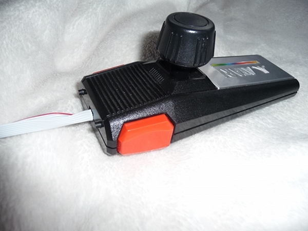

Ich hatte mir beim Bau meines Rotary-Controllers aus einem Deluxe-Joxstick anfangs mit einem Flachbandkabel und VGA-Stecker (Sub D 15 HD) beholfen bis ich eine originale Strippe (2nd hand) gefunden habe.
Dazu gibt es bei Bedarf noch Gehäuse. Bei der Wahl des Gehäuses wäre darauf zu achten daß man den Stecker weit genug eingesteckt bekommt damit er fest sitzt. Auf jeden Fall sind die Verrieglungsschrauben im Weg und sollten weggelassen werden. Ich hatte damals nur den Stecker angelötet und auf ein Gehäuse verzichtet.
Das ganze war allerdings optisch nicht besonders ansprechend:

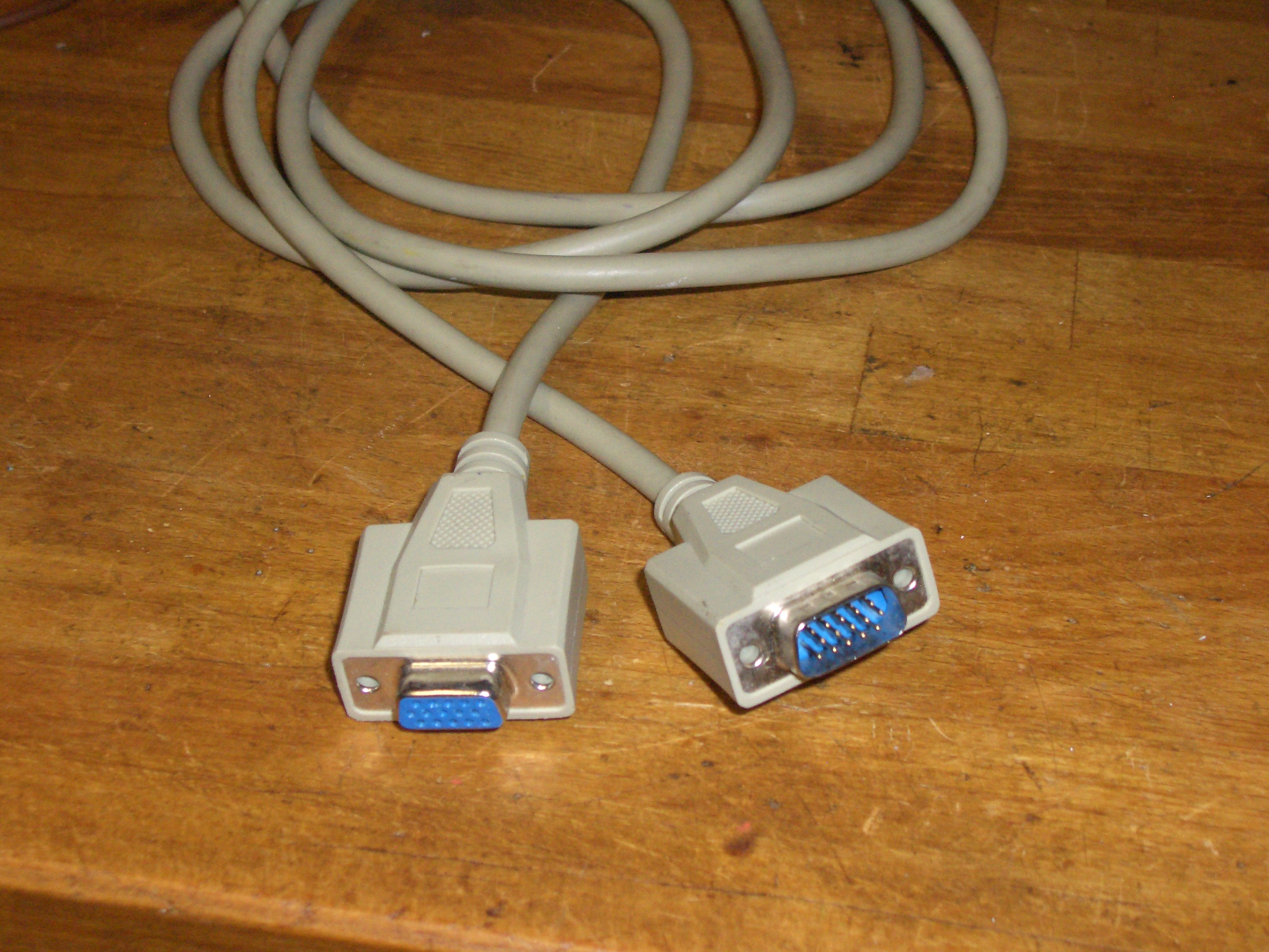

Was auch als Ersatz herhalten kann ist (wie von andymanone beschrieben) ein zweckentfremdetes VGA-Kabel / VGA-Verlängerung. Diese sind aber oft recht dick und unhadlich. Ich würde auch erst testen ob alle benötigten Pins belegt sind.
Ich nutze aktuell eine VGA-Verlängerung als Joystickverlängerung:
Mit den entfernten Verrieglungsschrauben sitzt sie sicher in der Buchse. Da der Stecker angegossen ist, fehlen die bei den Bausätzen üblichen "Haltenasen". Du kannst die Kupplung abtrennen und das Kabel an den Controller klemmen (Zugentlastung / Verdrehschutz nicht vergessen!).
Oder, in Deinem Fall vermutlich besser, den noch intakten ATARI-Stecker in die Kupplung stecken und dort stecken lassen, auch wenn Du den Controller wegräumst.
