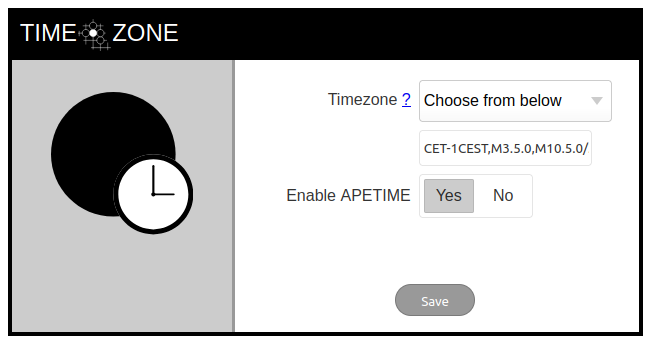

läßt sich die Uhr für den XLE =wenn überhaupt wirklich notwendig= nicht über das FujiNet realisieren :?: :?: :?:
Re: RTC für den ATARI
Verfasst: 21.08.2024 13:54
von MichaG
dl7ukk hat geschrieben:
21.08.2024 12:18
Doch, und da funktioniert dann auch die apetime.com für SDX. Mache ich genau so.
