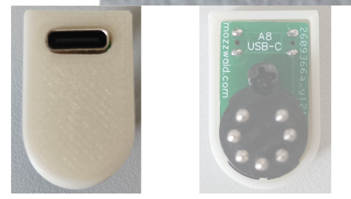

USB-C Power Adapter
Verfasst: 13.08.2024 22:16
von wosch
Re: USB-C Power Adapter
Verfasst: 13.08.2024 22:35
von DjayBee
... und hoffentlich bald auch bei tfhh.
Er hat zumindest alle notwendigen Infos von Mozzwald erhalten.
Verfasst: 13.08.2024 22:37
wosch hat geschrieben:
13.08.2024 22:16
Info von einem User aus unserer S.A.U.G. WA-Gruppe
https://atariprojects.org/2024/03/16/po ... 5-10-mins/
https://mozzwald.com/product/atari-8-bi ... r-adapter/
https://www.ebay.com/itm/176277219681
Simple, aber sehr coole Lösung 8-) !

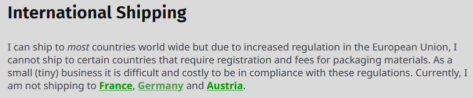

Mal kurz zurück zum Thema. Und nur aus purer Neugier: Gibt's dieser Adaptor nur in XL-weiss oder auch in XE-grau?
Mathy (der vermutet das die Störungen auf seinem Monitor von der Schaltnetzteilwarze stammen)
Verfasst: 15.08.2024 15:21
von kgo
Bisher habe ich den Adapter nur in XL-beige gesehen.
Wollte gerade mal im Mozzwald-Shop einen bestellen, aber "Germany" scheint nicht beliefert zu werden, oder ist der deutsche Markt dem exclusiven Vertrieb über ABBUC vorbehalten? :-)
Der über eBay angebotene Adapter ist etwas klobiger...

kgo hat geschrieben:
15.08.2024 15:21
Vermute ich nicht. Eher ist wahrscheinlich, daß Mozzwald keine Portodiskussionen haben will, denn 15 USD Stückpreis versus 20-30 USD (mindestens) Porto... paßt irgendwie nicht. Und wenn Du Pech hast, mußt Du auch Einfuhr-MwSt. und die 6 Euro "Handling" an DHL/Deutsche Post bezahlen. Ist also für so einen Artikel unsinnig.
Verfasst: 15.08.2024 15:38
von DjayBee
tfhh hat geschrieben:
15.08.2024 15:28
15.08.2024 15:21
Das plus die unsägliche EU-Verpackungsverordnung, die es kleinen Firmen nahezu unmöglich macht, etwas legal in die EU zu liefern.
Verfasst: 15.08.2024 15:43
von count
15.08.2024 15:28
15.08.2024 15:21
Nein, er liefert auch nicht nach Frankreich und Österreich. Das ganze wird mit den Verpackungsgesetzen dieser Länder begründet.

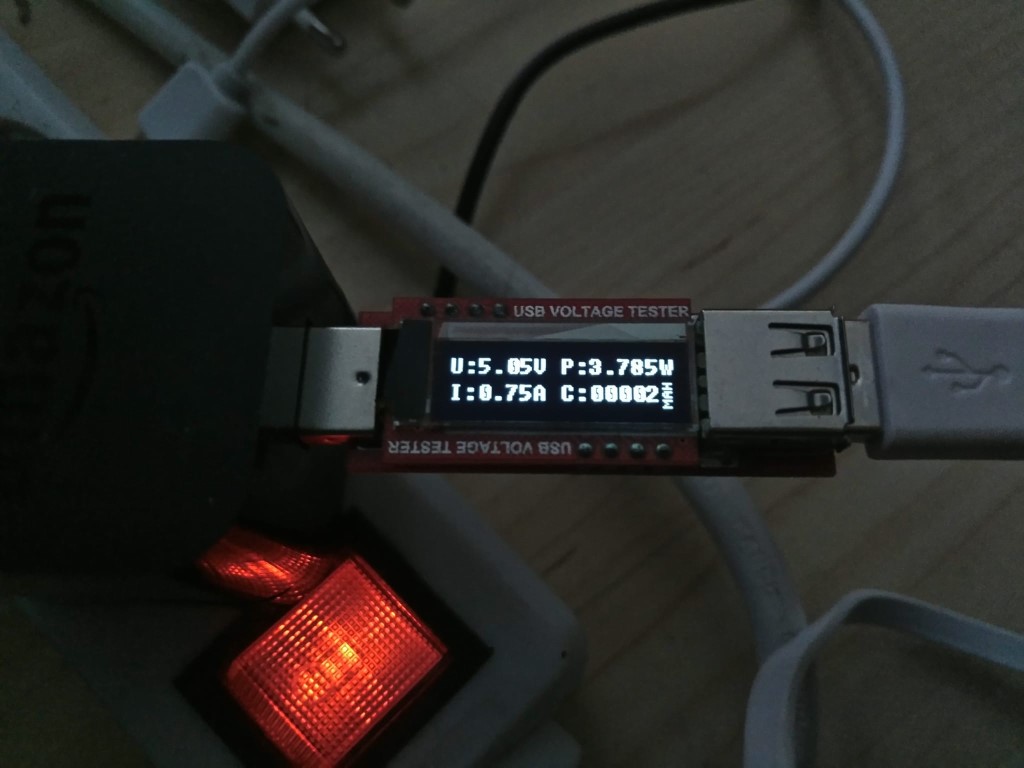

Verfasst: 29.09.2024 14:18
von Olix
Ich habe zwar schon reichlich 5V Netzteile für meine Ataris, auch qualitativ sehr hochwertige, aber ich habe mir aus Neugierde mal den USB-Poweradapter aus dem ABBUC-Shop geholt:
Screenshot 2024-09-29 140614.png (149.41 KiB) 37524 mal betrachtet
Hat direkt mit meinem ersten USB-C Netzteil funktioniert (Noname 3fach USB-C 15 Watt)
Das Teil hat für mich einen sehr großen Mehrwert: Mit einem kleinen Adapter kann man prima den Strom messen, der gezogen wird:
Hier die Daten an einem Standard 800XL ohne Erweiterungen.
