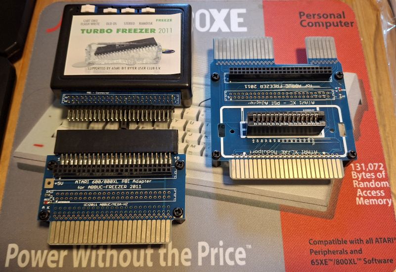

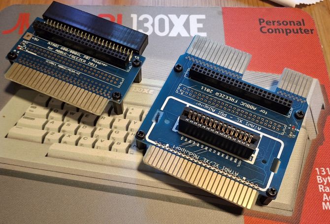

Re: Adapterplatinen für FREEZER2011
Verfasst: 12.08.2024 13:39
von FlorianD
sind die weißen Beschriftungen so richtig?
"PBI 600/800XL" mitten auf dem Steckverbinder und "E$2" und "E$3" neben Widerstand und LED?
was für Bauteile braucht man dafür noch?
- 2 Pfostenbuchsen 2x25 (2,54er Raster) https://www.reichelt.de/2x25pol-buchsen ... ol_6&nbc=1
- 4 Abstandshalter mit Muttern, welche Länge?
- 1 SMD Widerstand 1K (welche Größe)
- 1 SMD LED (Typ, Größe)
- 1 Platinenstecker 2x25 pol (Typ, idealerweise Bestellnummer Reichelt)
kann mir für die 3 Teile einer helfen?
Ich würde 5 oder 10 Platinen bestellen, je nach Nachfrage.

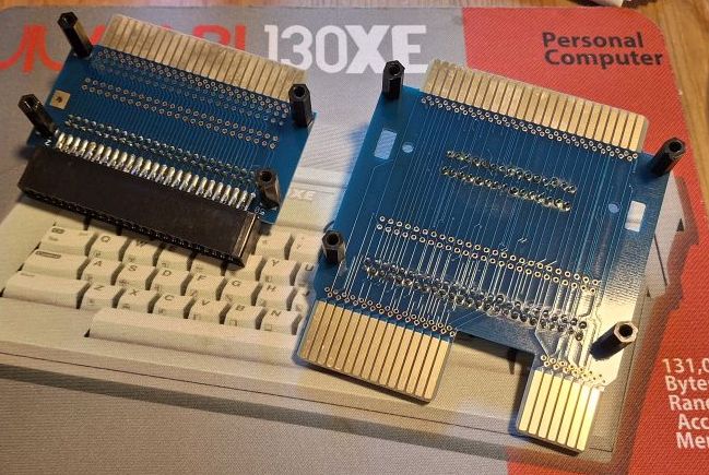

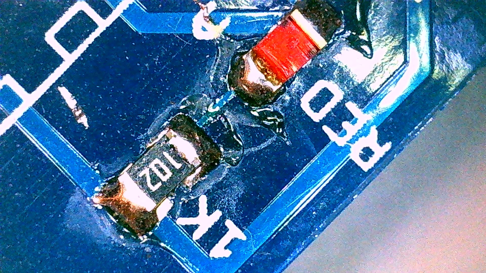

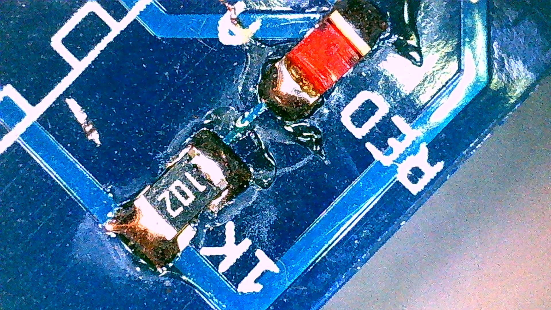

Verfasst: 16.08.2024 09:41
von Olix
Erhard hat geschrieben:
15.08.2024 22:38
ich hab zwar einen Freezer 2011 mit XE-Platine und würde Dir ja gerne helfen, aber auf der XE Adapterplatine sind nur mechanische Komponenten.
... das kann ich so bestätigen. Sowohl auf der XL als auch auf der XE Platine befindet sich nix außer Buchsen:
Die XE-Adapter Platine finde ich aber unabhängig vom Freezer sehr nützlich, da man damit am XE einen senkrechten Modulslot hat und auch den XL PBI am XE hat.

Olix hat geschrieben:
16.08.2024 09:41
Also auf Deinem Bild ist eindeutig eine LED und ein Widerstand zu sehen :D
Verfasst: 16.08.2024 11:16
von Olix
tfhh hat geschrieben:
16.08.2024 10:53
16.08.2024 09:41
:shock: 8-)
Sorry - Altersweitsichtigkeit :lol:
Habe es mir nochmal unterm Mikroskop angeschaut ... und ja du hast recht:
Verfasst: 16.08.2024 21:56
von FlorianD
@HiassofT was ist der Unterschied zwischen den Freezern mit nur 1 doppelreihigen Pinleiste und denen mit 2 doppelreihigen Pinleisten?
@mega-hz kannst Du die Eagle-Files nochmal checken? Da scheint die weisse Bedruckung nicht zu stimmen.
Die Teile sind nun klar.
15mm Abstandshalter,
1K SMD Größe 0805,
1 SMD-LED Größe 1206,
die Stiftleisten von Reichelt
und die Platinenstecker habe ich bei ebay gefunden.
Ich würde 10 machen, brauche aber Hilfe bei den Gerberdateien, das kann ich nicht weil keine Ahnung und kein Eagle.
Verfasst: 16.08.2024 22:37
von mega-hz
Das mit der Beschriftung ist einfach ein Design-Fehler von mir.
Hat aber keine Auswirkung auf die Funktion.
Die Gerber Daten habe ich HIAS geschickt damit sie auf seiner Seite aktualisiert werden können.
Aber auch weiter oben zu sehen.
Übrigens, du kanns als LED sowohl 1206,0805 oder auch PLCC2 nehmen. Ist im Prinzip egal, sie zeigt nur an das 5V anliegen.
Und: die blauen Platinen stammen nicht von mir, k.A. wer die gemacht hat!
Verfasst: 16.08.2024 23:10
von HiassofT
@FlorianD ich denke, das dürfte die Remake Version von Panos Santos sein - die Bilder hier https://forums.atariage.com/gallery/alb ... 11-remake/ sehen sehr danach aus.
Vielleicht kann sich @Olix ja dran erinnern, wo er den Freezer damals gekauft hatte :)
so long,
Hias
Verfasst: 18.08.2024 16:49
von FlorianD
10XL + 10XE bestellt
Verfasst: 28.08.2024 21:17
von FlorianD
tja, das war 1 Schuss in den Ofen bei der XL Platine.
Die Lochreihen für die zwei 2x25 Buchsenleisten sind zu weit auseinander, da passt der Freezer (mit den 2 Steckverbindern) nicht rein. Egal welche von den 3 Lochreihen, die passen in keiner Kombination.
Hias, die von MegaHz geschickten Zip bitte direkt von Deiner Hompage löschen, die sind unbrauchbar.
Admin, bitte die hier im Thread gelinkten Zips auch löschen, die sind unbrauchbar.
Schade.
Die XE Platinen sehen gut aus, da probiere ich aber erstmal aus, ob die auch funktionieren.
Schade.

die XE Platinen funktionieren.
SMD Widerstände in 1206 sind grenzwertig (zu groß, sitzt vollflächig auf den Kontakten, man kann nur UNTER den Kontakten löten)
Alles andere geht/passt.
Verfasst: 29.08.2024 12:21
von mega-hz
0805 passt besser.
