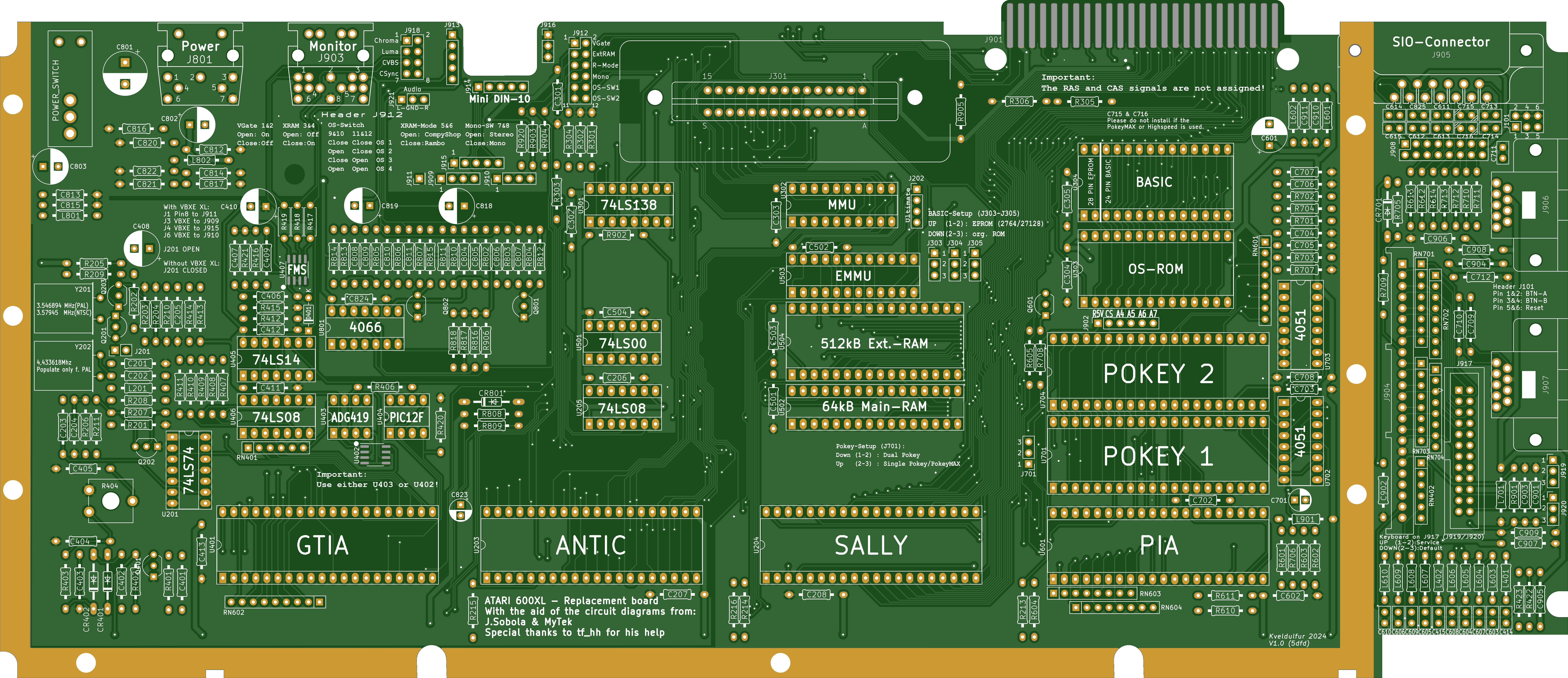

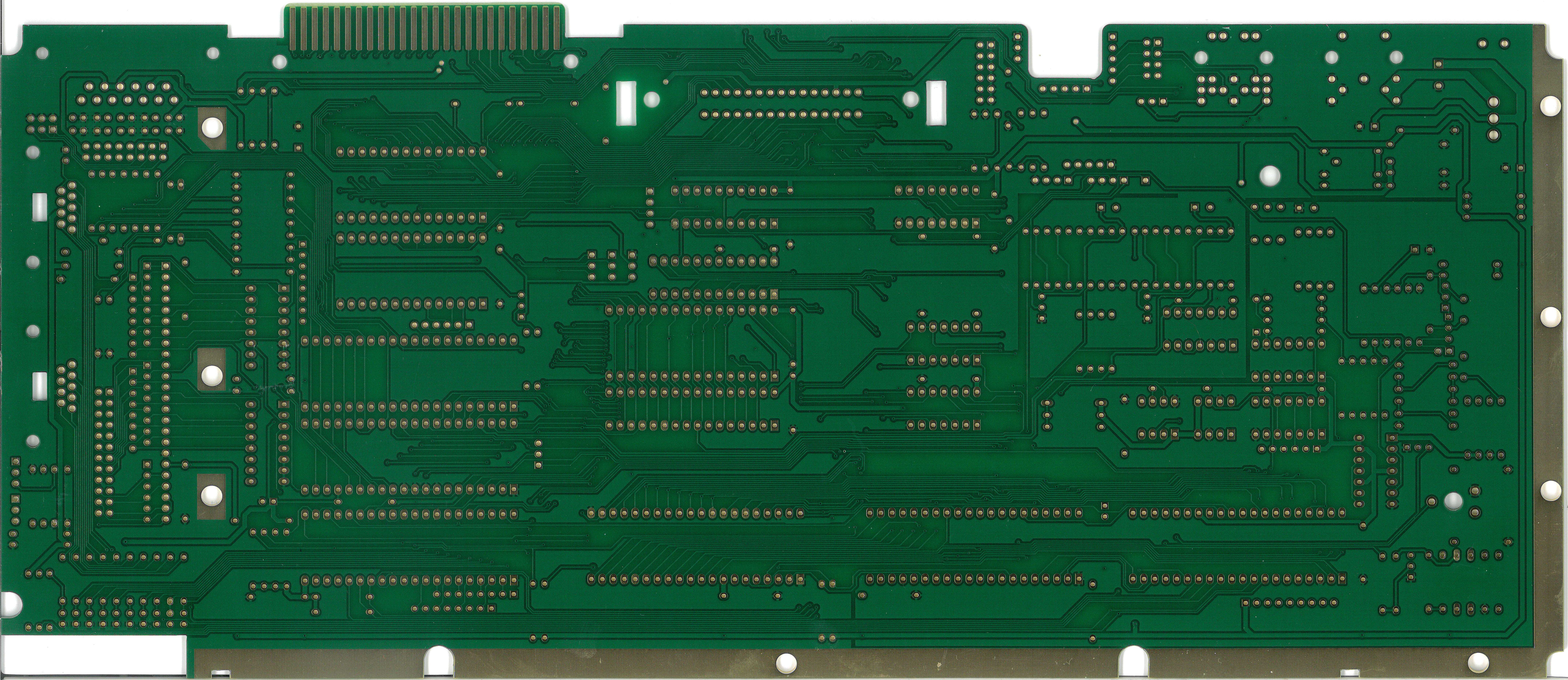

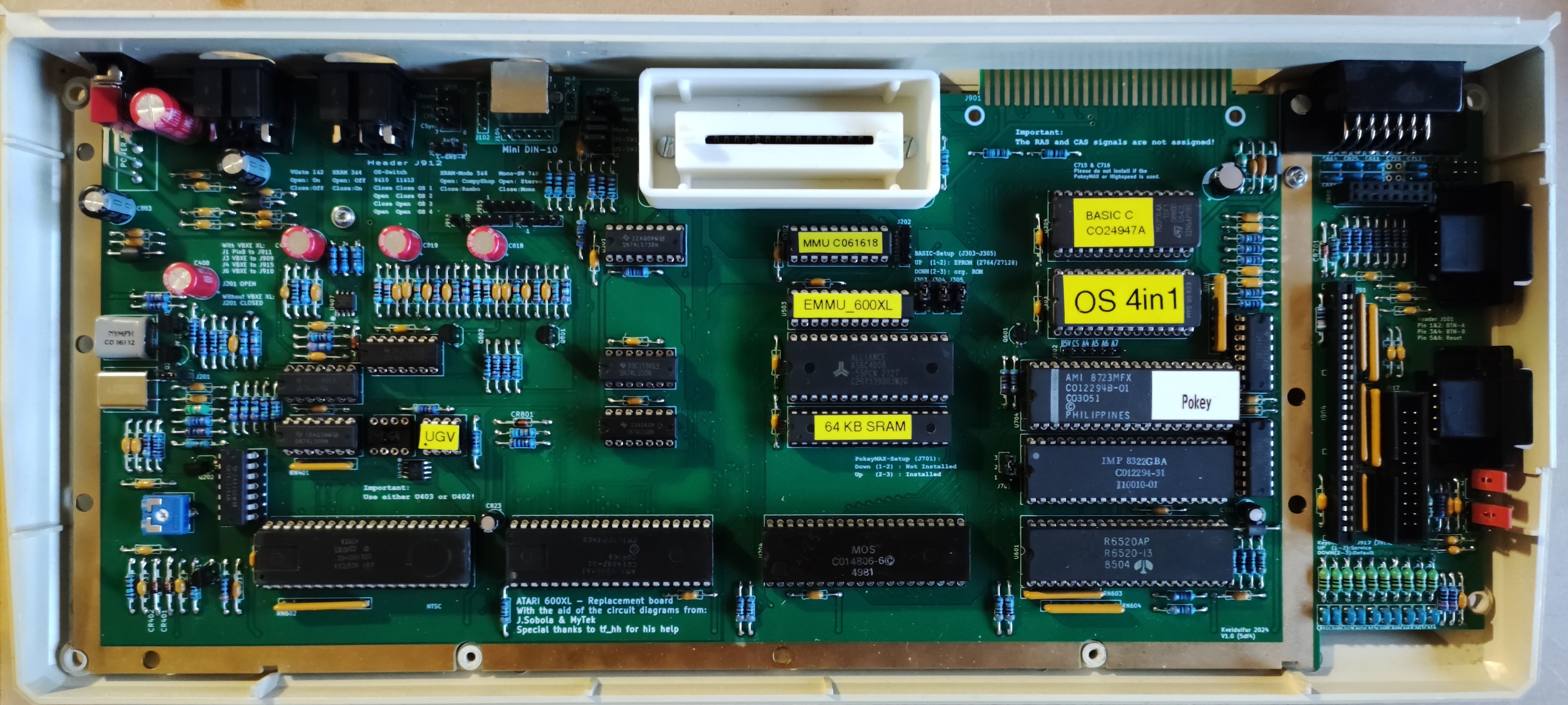

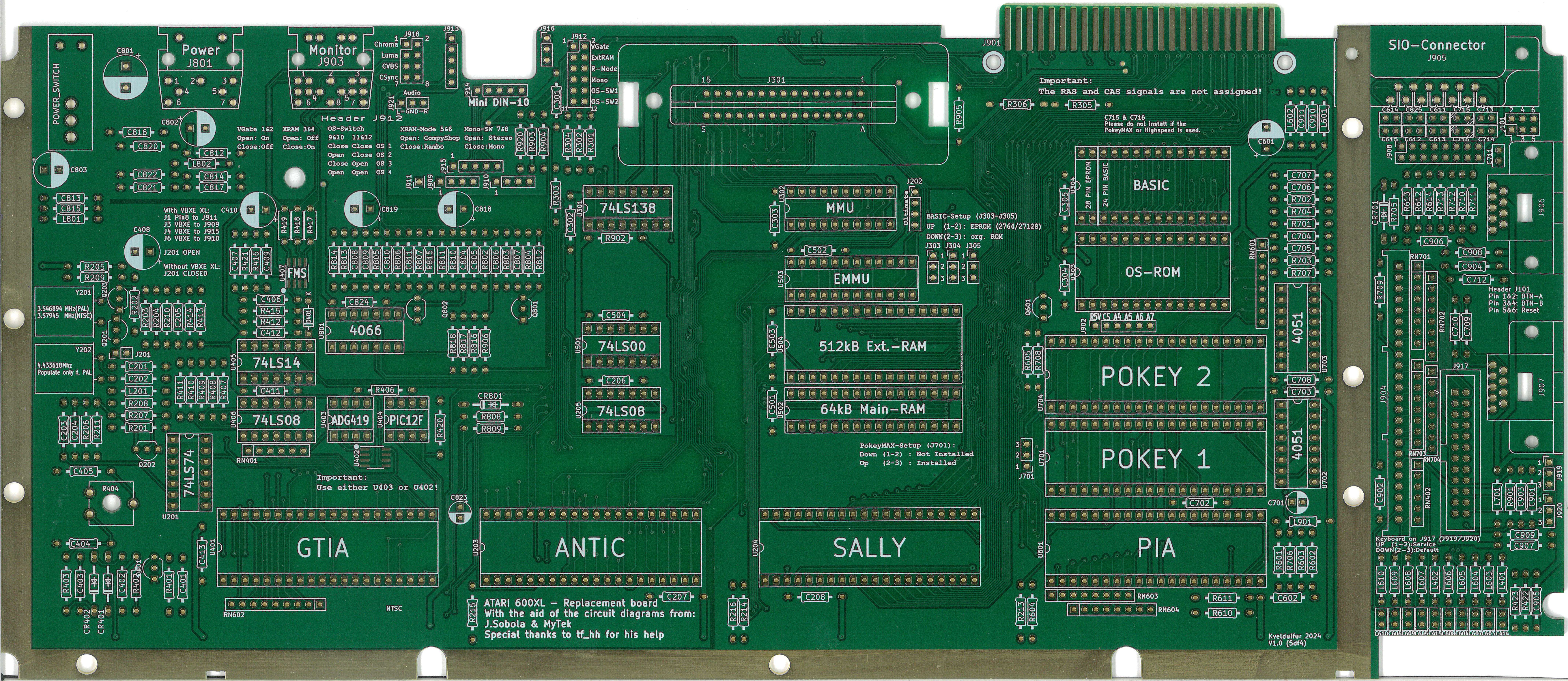

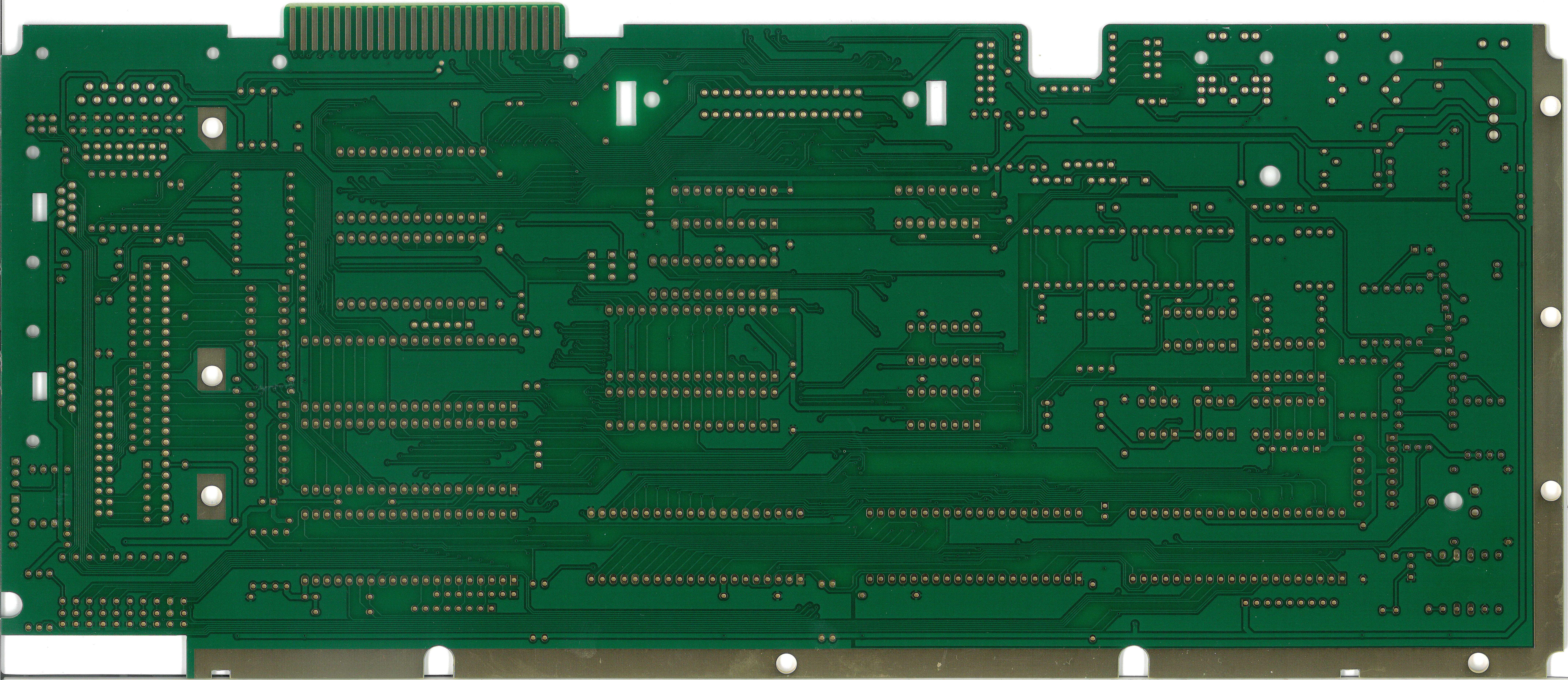

Wie versprochen hier noch einige Bilder der Platine:
Oberseite 600DPI Scan
Unterseite 600DPI Scan
Bestückte Platine Foto
Wer lieber auf die unkomprimierten SCAN-Dateien im BMP Format zugreifen möchte kann diese über mein OneDrive herunterladen:
https://1drv.ms/f/s!AubfF7Hbqd6zlfxFkE1 ... Q?e=oTNxKB
(Achtung die Dateien sind sehr groß: >100MB)
Bei den Scans handelt es sich noh um die Test-Serie der V1.0 - Die finale Version unterscheidet sich lediglich in einem geänderten Aufdruck beim Jumper J701 (POKEY) und dem entfernten Wort "NTSC" unterhalb des GTIA. Eine Render-Grafik des final veröffentlichen Boards folgt hier:
kann es sein, daß diese Scans vom 800XL Remake sind ???
Re: Erfahrungsaustausch 600XL-Remake Bestückung
Verfasst: 25.06.2024 09:49
von Olix
Ja, du hast recht. Sind aber auch grün, haben Löcher und 600 DPI. Da kann man schon mal durcheinander kommen 8-)
Ich werde das im Laufe des Tages korrigieren...

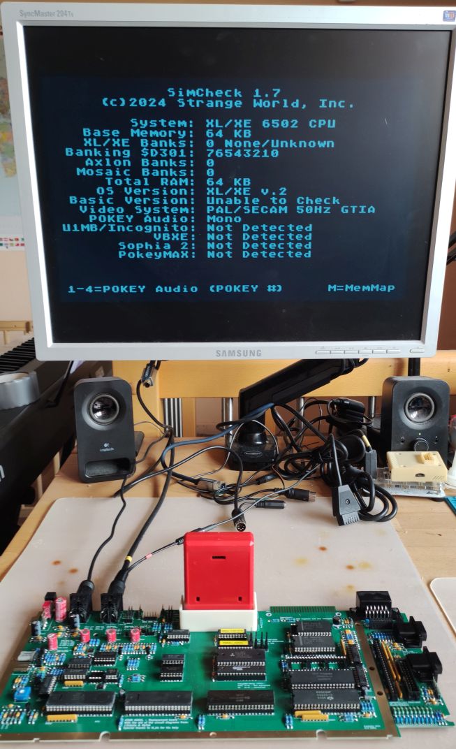

Noch bleibt ja etwas Zeit:
Zum ersten Testen des 600XL Remake bietet sich das Programm SimCheck an.
Wenn man es sich auf ein 27C64 EPROM brennt kann man das EPROM anstatt des BASIC-ROMs einstecken und erhält dann direkt nach dem Einschalten nützliche Infos.
Damit bekommt man dann direkt eine Rückmeldung, auch wenn keine Tastatur angeschlossen ist.
Alternativ kann man sich das EPROM natürlich auch auf eine Cartridge Platine stecken (so wie hier auf dem Foto), falls zur Hand, dann kann man das BASIC stecken lassen.

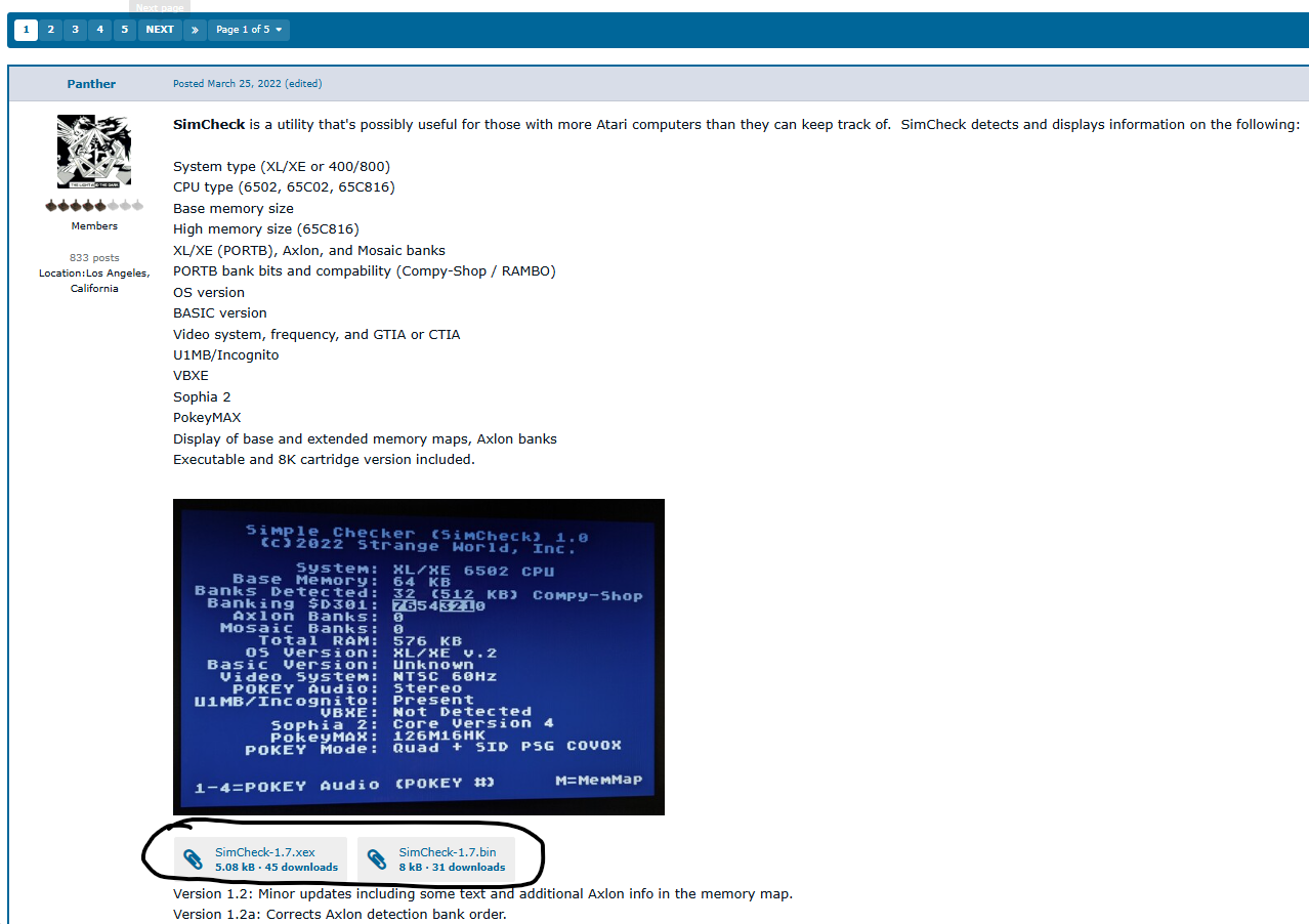

Die Software gibt es hier als XEX oder BIN: https://forums.atariage.com/topic/33308 ... st-osdump/
Und auch sehr hilfreich, aber leider nicht so schnell zu beschaffen ist eine Service-Tastatur von "Overange"
Dafür hat Janko ja direkt einen Anschluss auf seiner Remake Platine verbaut, so dass diese ohne Adapterplatine genutzt werden kann. Das schont, gerade während der Testphase, das empfindliche Flachbandkabel der Original-Tastatur.

Also bei mir wird auf der AtariAge-Seite direkt im ersten Artikel die aktuelle Version 1.7 angezeigt.
Aber dein Link ist auch richtig, es ist der offizielle Downloadlink zu der Seite des Entwicklers (Panther) der Software.
Ich hatte nur den Atari-Age Artikel verlinkt, weil er auch die Beschreibung der Software enthält.

Aufbau-Anleitung (Vorab-Version)
Ich habe mal eine erste Fassung einer Bauanleitung für das Remake-Board erstellt. Es richtet sich in erster Linie an Anfänger, die noch wenig oder gar keine Erfahrung mit solchen Löt-Projekten haben. Ich beschreibe aber darin nur meine persönliche Vorgehensweise und erhebe keinen Anspruch auf Vollständigkeit, kann nicht versprechen dass die Anleitung Fehlerfrei ist und vor allem möchte ich niemandem vorschreiben wie man so ein Projekt umsetzt. Ich bin kein Löt-Profi sondern eher ein Power-User. Es gibt sicherlich bessere Methoden und ich bin selbst immer offen für Anregungen wie man es besser machen kann.
Also bitte beachten: Nicht blind auf meine Anleitung verlassen, nur als Arbeitshilfe verwenden aber weiterhin selbst mitdenken!
Da ich derzeit noch im Urlaub bin, musste ich die Anleitung aus dem Kopf schreiben und konnte ein paar Dinge nicht nachprüfen und mit den richtigen Bildern versehen. Daher handelt es sich auch in dieser Fassung nur um den ersten Entwurf. Ich werde am Montag nochmals alles überprüfen und ein paar passende Fotos einfügen. Falls jemand Fehler findet oder Ergänzungen hat, bitte an mich schreiben.
Aufbauhilfe_Vorabversion.pdf
600XL Remake Aufbauhilfe (Vorabversion)
(4.25 MiB) 445-mal heruntergeladen

Aufbau-Anleitung Finale Version
Ich habe die Aufbau-Anleitung nochmal überarbeitet.
Die Finale Version ist nun fertig:
600XL_Advanced_Aufbauhilfe_V1_0.pdf
(4.26 MiB) 443-mal heruntergeladen
Weiterhin ist natürlich gültig: "Ich übernehme keine Gewähr, dass so alles stimmt. Niemals blind auf die Anleitung verlassen. Dies ist nur eine Beschreibung meiner persönlichen Vorgehensweise, es gibt da bestimmt viele andere und möglicherweise Besserer Methoden."
Wer Fehler findet oder Anregungen hat, gerne mir schreiben.

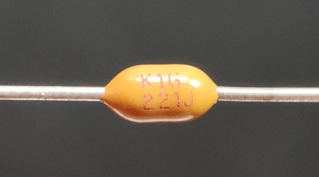

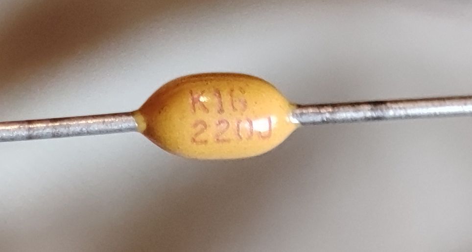

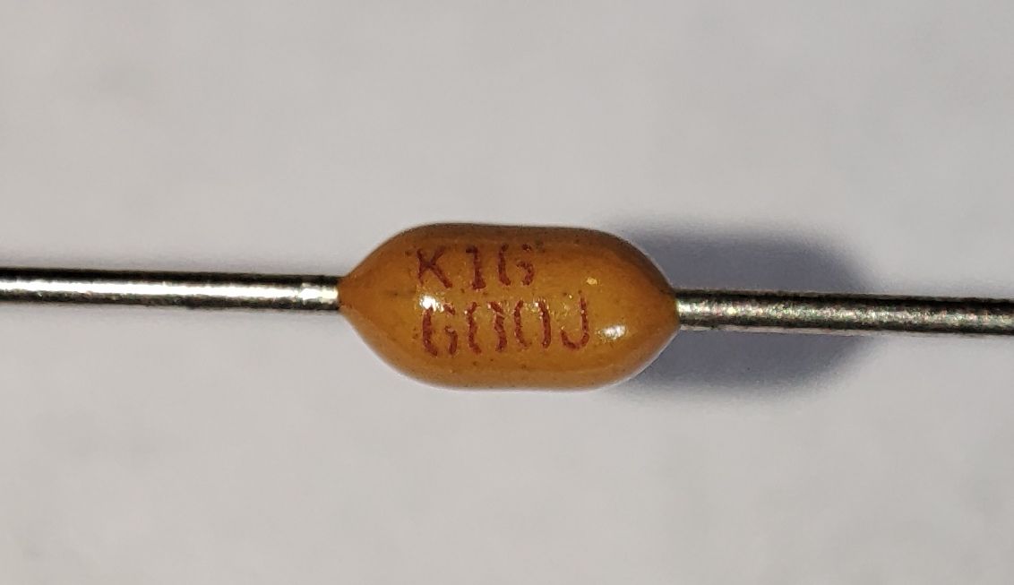

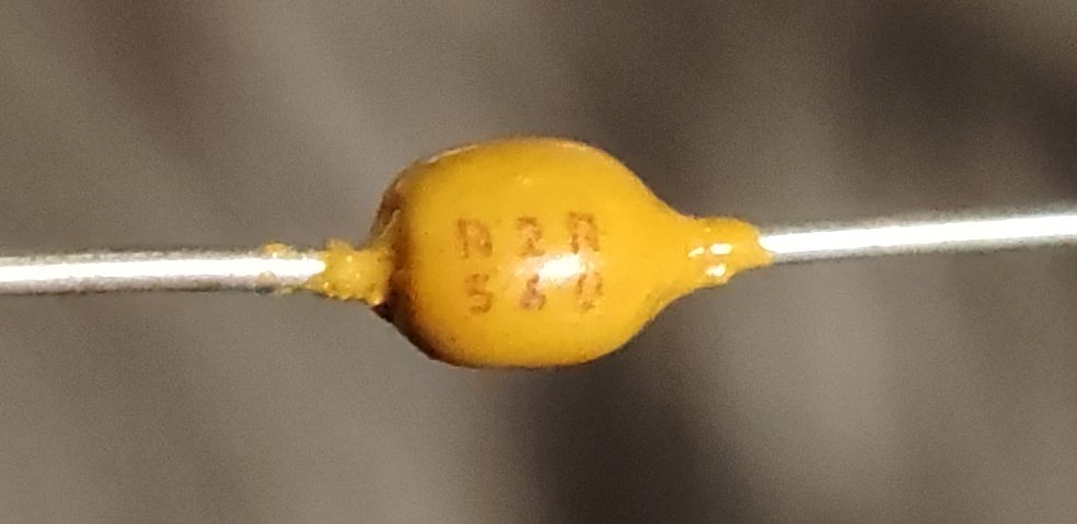

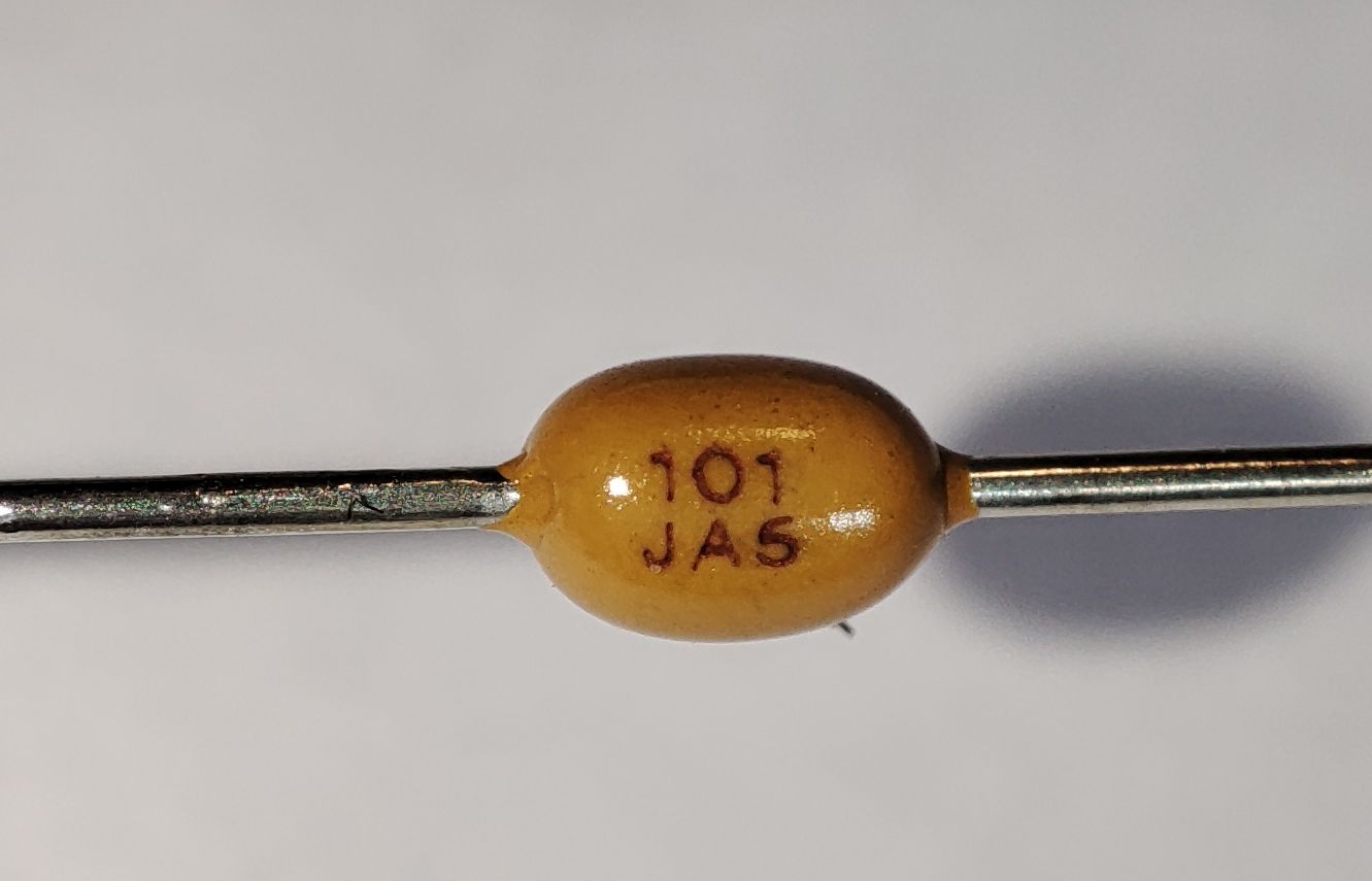

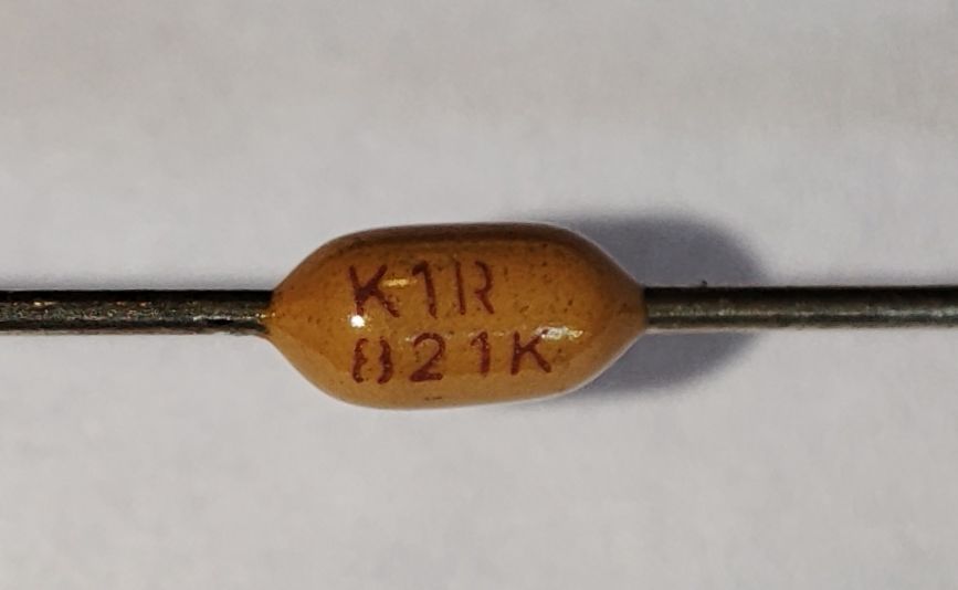

Kondensatoren (Tüte8)
In der Tüte 8 befinden sich 6 unterschiedliche kleine Kondensatoren (Pikofarad Bereich).
Zum Teil habe ich sie beschriften können, einige waren aber nicht gegurtet und haben daher kein Fähnchen zum Beschriften und dieses ist auch manchmal schlecht leserlich oder verwischt.
Da die Werte auch zum Teil zu klein für ein Messgerät sind hilft hier nur das Lesen des Aufdrucks auf dem Körper.
Dies ist nur mit einer Lupe, Mikroskop oder Smartphone mit guter Makrolinse möglich. Um die Werte besser zu unterscheiden hier Fotos der einzelnen Kondensatoren:
ACHTUNG: Besonderst aufpassen müsst ihr beim 22pF und 220pF denn der Aufdruck 220 ist 22pF (22 x 10^0) und 221 ist 220 pF (22 x 10^1)
22pF - K1G 220J
22pF - K1G 220J
56pF - A2A 560
56pF - A2A 560
68pF - K1G 680J
68pF - K1G 680J
100pF - 101 JA5
100pF - 101 JA5
220pF - K1G 221J
220pF - K1G 221J
820pF - K1R 821K
820pF - K1R 821K
