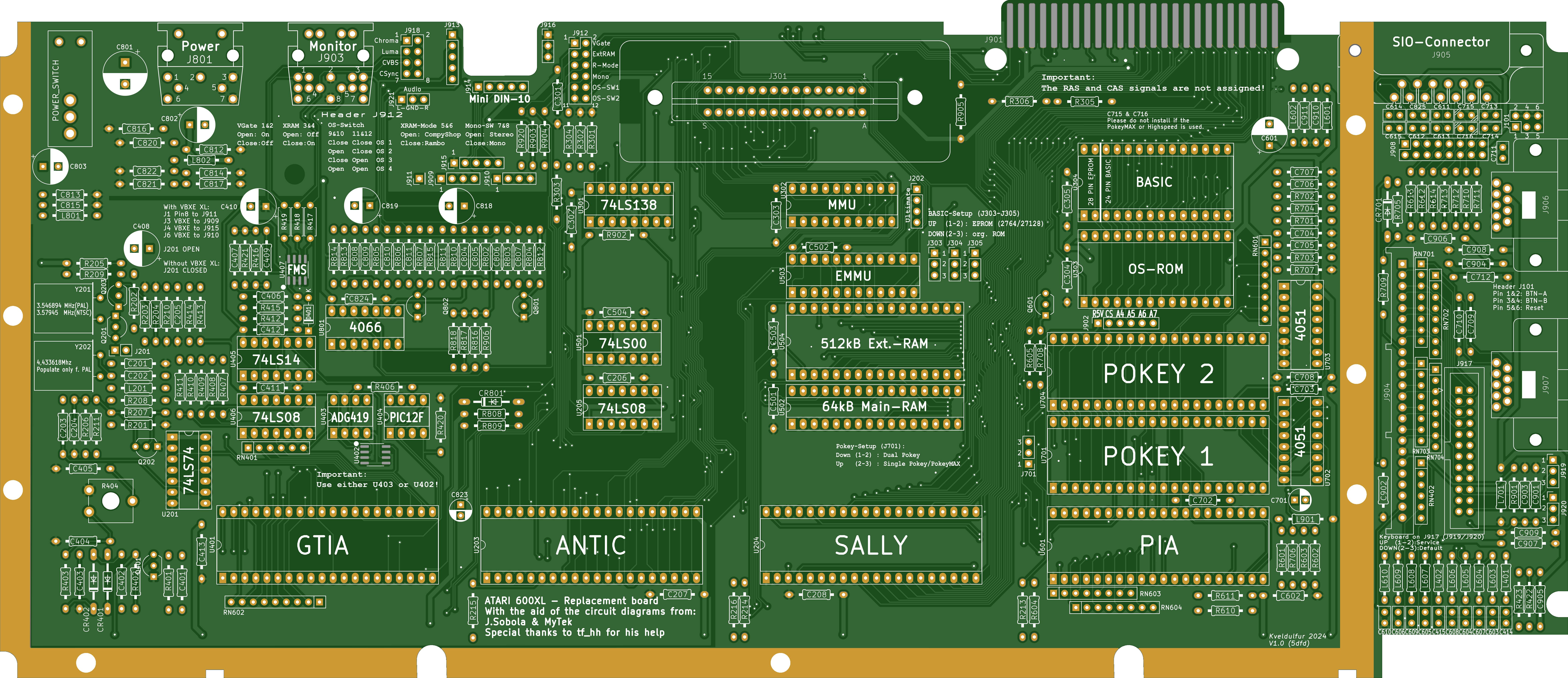

Re: Erfahrungsaustausch 600XL-Remake Bestückung
Da ich bereits die erste Testplatine bestückt habe und dies immer sehr umfangreich vorbereite und dokumentiere, teile ich gerne mit Euch meine Unterlagen und erste Erfahrungen.
Im Anhang findet ihr folgende Dateien:
600XL_Advanced_Bauteilanordnung_Farblich.pdf
(206.92 KiB) 486-mal heruntergeladen
Gleiche Bauteile die mehrfach vorkommen sind hier farblich gruppiert. Ich bestücke immer Bauteile mit gleichem Wert auf einmal, z.B. die 37x 100nF
Dieser Plan erleichtert das Auffinden der Bauteile auf der Platine
600XL_Advanced_Bauteilanordnung_Durchsuchbar.pdf
(198.86 KiB) 473-mal heruntergeladen
Diese Datei ist ein durchsuchbares PDF und erleichtert das Finden eines bestimmten Bauteiles auf der Platine.
600XL_Advanced_Bestückungsliste.pdf
(84.11 KiB) 479-mal heruntergeladen
In diesen Tabellen sind die Bauteile aufgelistet, einmal sortiert nach Bauteile-Art und Größe und einmal sortiert nach Bauteile-Nummerierung. Die Liste verwende ich auch um bereits bestückte Bauteile abzustreichen und so den Überblick beim Aufbau zu behalten.
600XL-Advanced_Bauteile - BOM_1_2.pdf
(124.37 KiB) 488-mal heruntergeladen
Hier nochmal die Bauteileliste mit den Quellen-Angaben, wo man sie beschaffen kann.
600XL-Advanced_Bauteile - Packliste.pdf
(70.17 KiB) 462-mal heruntergeladen
Alle Bauteile, die im Bauteile-Kit der Sammelbestellung enthalten sind.
600XL-Advanced_Tipps.pdf
(267.74 KiB) 478-mal heruntergeladen
Einige wichtige Tipps zur Bestückung der Platine
.... im nächsten Beitrag folgen dann noch Fotos der Platine (bestückt und unbestückt) und später noch eine ausführlichere Anleitung für alle, die noch nicht so viel Erfahrung mit der Bestückung von solchen Platinen haben. Und letztlich dann noch die für die Programmierung der diversen Bausteine nötigen Dateien.

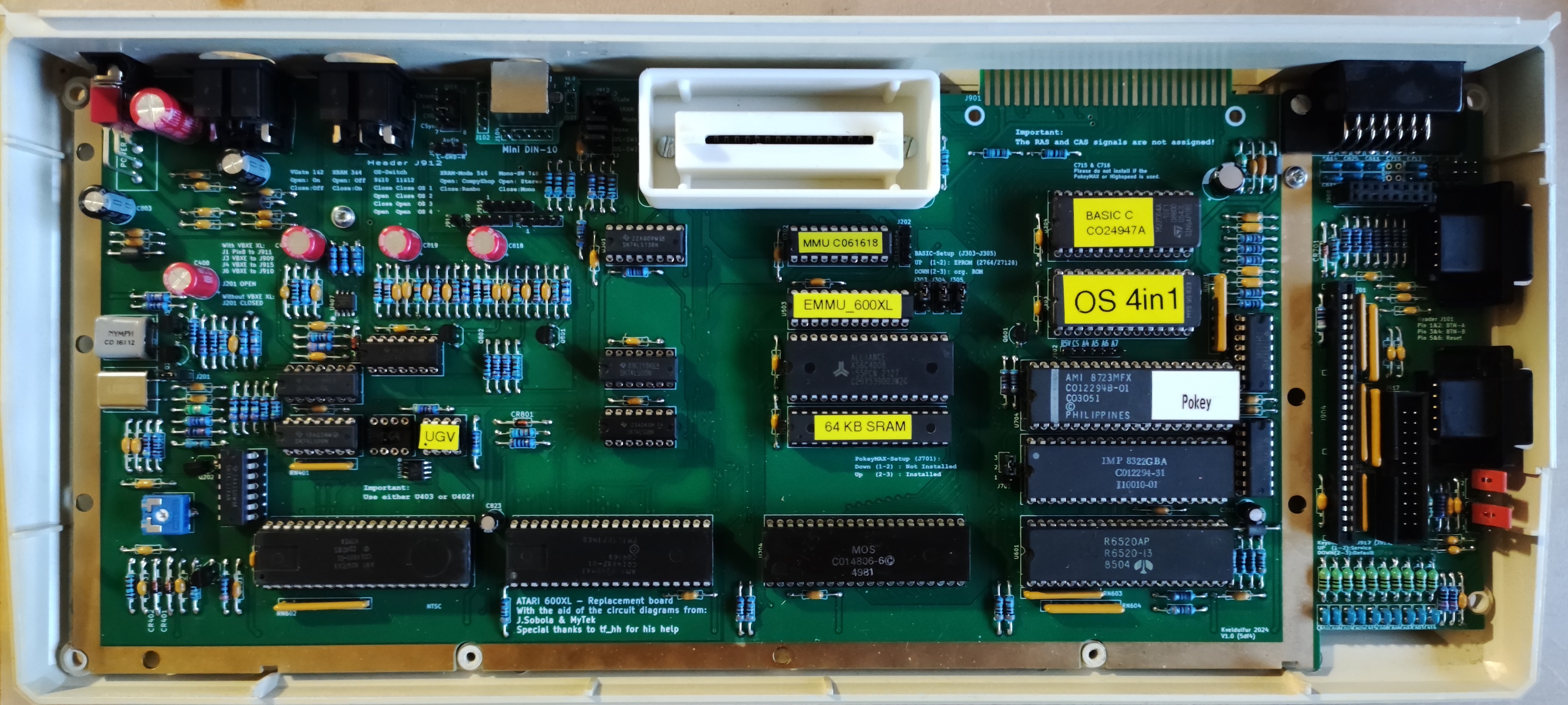

Wie versprochen hier noch einige Bilder der Platine:
Oberseite 600DPI Scan
Unterseite 600DPI Scan
Bestückte Platine Foto
Wer lieber auf die unkomprimierten SCAN-Dateien im BMP Format zugreifen möchte kann diese über mein OneDrive herunterladen:
https://1drv.ms/f/s!AubfF7Hbqd6zlfxFkE1 ... Q?e=oTNxKB
(Achtung die Dateien sind sehr groß: >100MB)
Bei den Scans handelt es sich noh um die Test-Serie der V1.0 - Die finale Version unterscheidet sich lediglich in einem geänderten Aufdruck beim Jumper J701 (POKEY) und dem entfernten Wort "NTSC" unterhalb des GTIA. Eine Render-Grafik des final veröffentlichen Boards folgt hier:

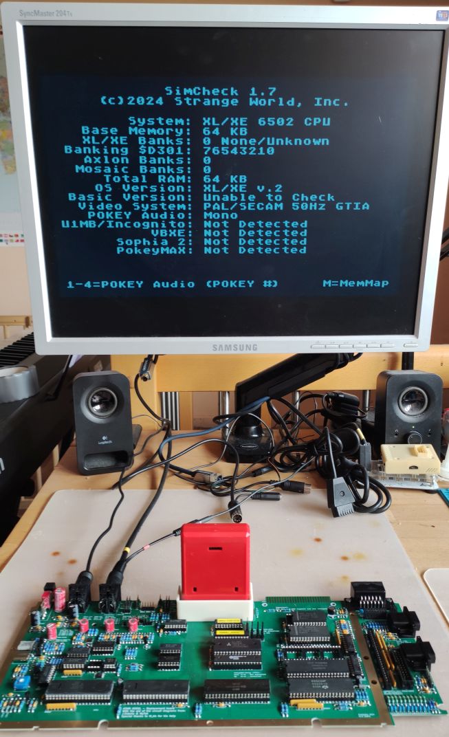

Beim schreiben der Aufbau-Anleitung sind mir noch zwei sehr nützliche Hilfsmittel eingefallen.
Noch bleibt ja etwas Zeit:

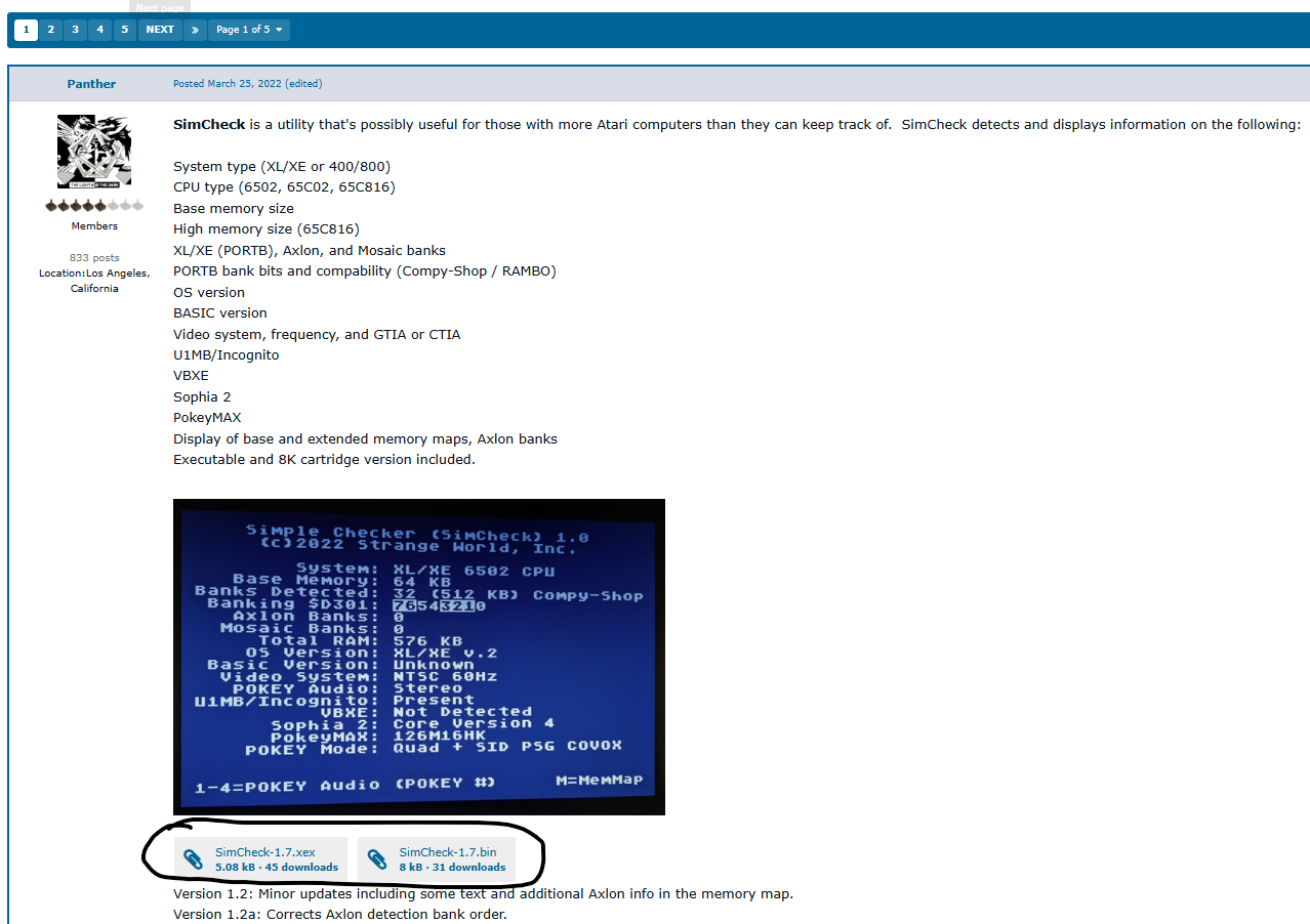

Zum ersten Testen des 600XL Remake bietet sich das Programm SimCheck an.
Wenn man es sich auf ein 27C64 EPROM brennt kann man das EPROM anstatt des BASIC-ROMs einstecken und erhält dann direkt nach dem Einschalten nützliche Infos.
Damit bekommt man dann direkt eine Rückmeldung, auch wenn keine Tastatur angeschlossen ist.
Alternativ kann man sich das EPROM natürlich auch auf eine Cartridge Platine stecken (so wie hier auf dem Foto), falls zur Hand, dann kann man das BASIC stecken lassen.
Die Software gibt es hier als XEX oder BIN: https://forums.atariage.com/topic/33308 ... st-osdump/

Also bei mir wird auf der AtariAge-Seite direkt im ersten Artikel die aktuelle Version 1.7 angezeigt.
Aber dein Link ist auch richtig, es ist der offizielle Downloadlink zu der Seite des Entwicklers (Panther) der Software.
Ich hatte nur den Atari-Age Artikel verlinkt, weil er auch die Beschreibung der Software enthält.

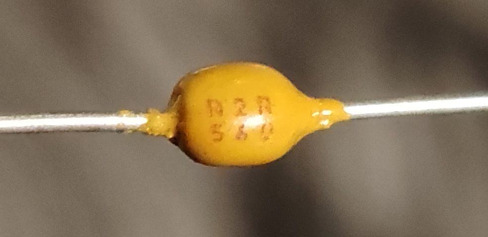

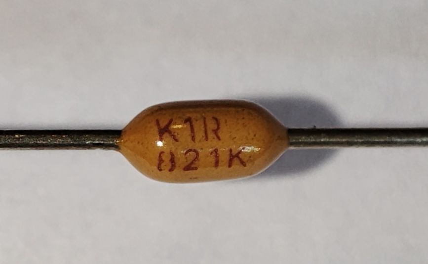

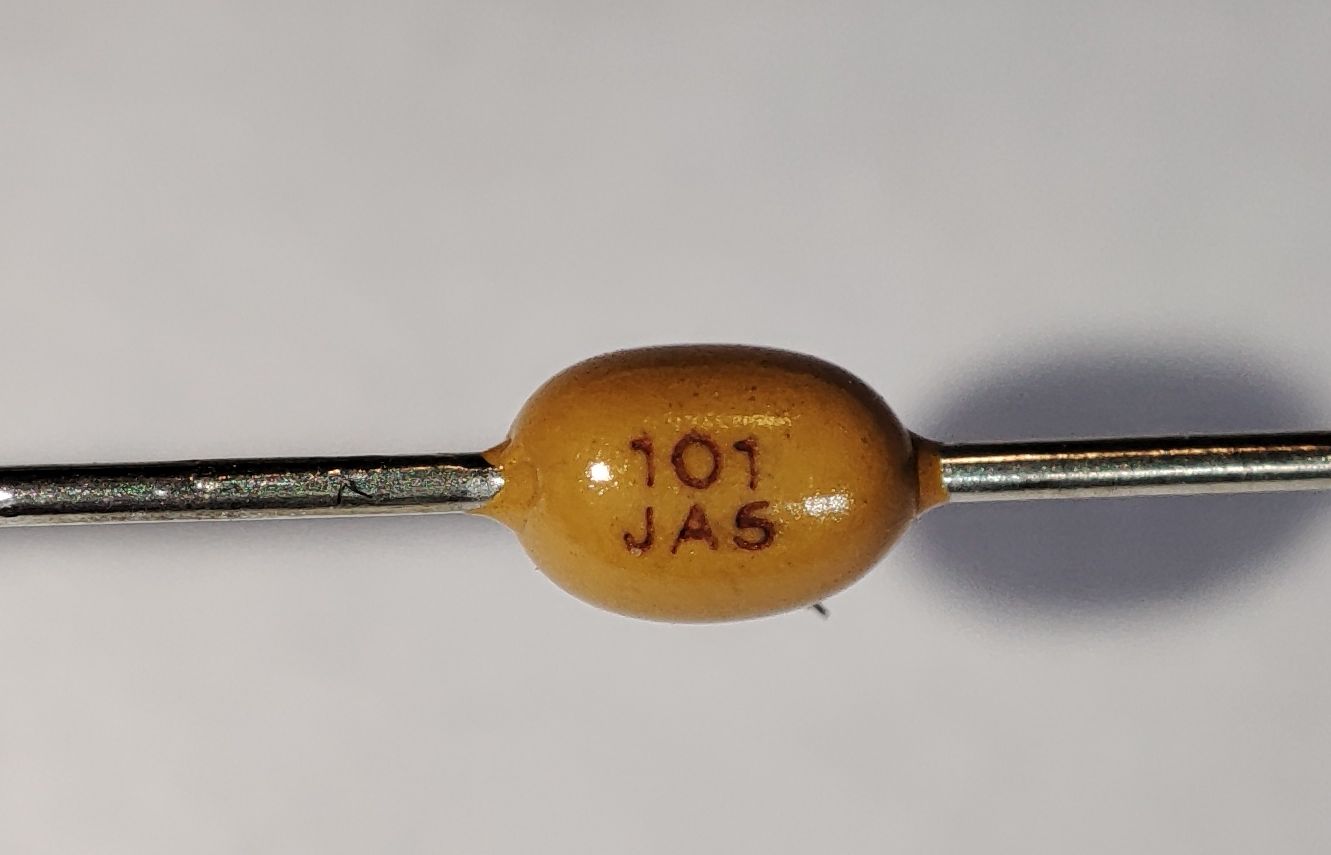

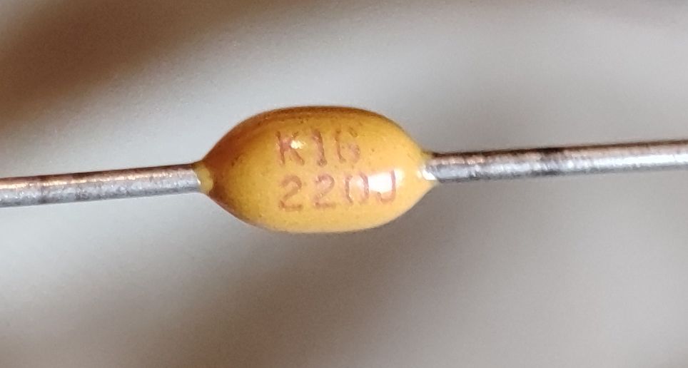

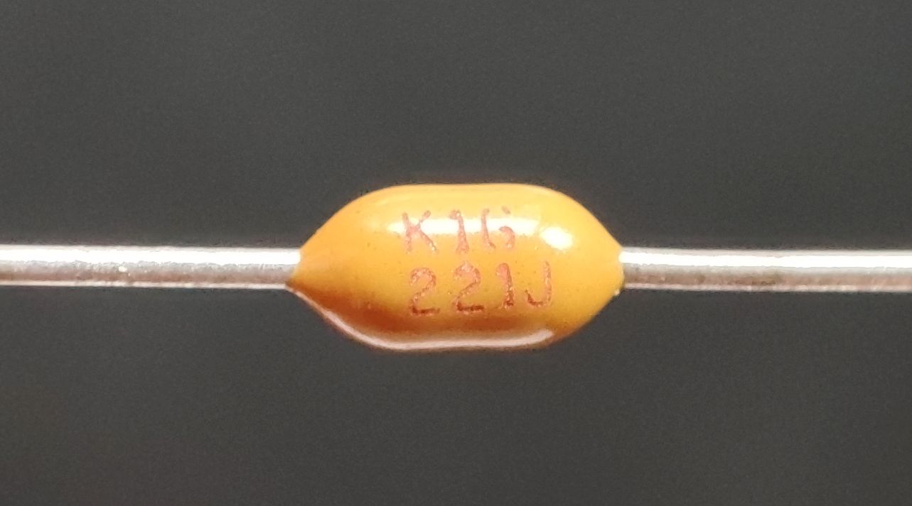

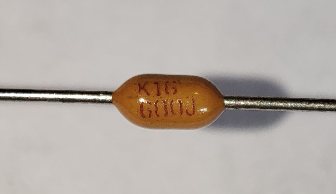

Kondensatoren (Tüte8)
In der Tüte 8 befinden sich 6 unterschiedliche kleine Kondensatoren (Pikofarad Bereich).
Zum Teil habe ich sie beschriften können, einige waren aber nicht gegurtet und haben daher kein Fähnchen zum Beschriften und dieses ist auch manchmal schlecht leserlich oder verwischt.
Da die Werte auch zum Teil zu klein für ein Messgerät sind hilft hier nur das Lesen des Aufdrucks auf dem Körper.
Dies ist nur mit einer Lupe, Mikroskop oder Smartphone mit guter Makrolinse möglich. Um die Werte besser zu unterscheiden hier Fotos der einzelnen Kondensatoren:
ACHTUNG: Besonderst aufpassen müsst ihr beim 22pF und 220pF denn der Aufdruck 220 ist 22pF (22 x 10^0) und 221 ist 220 pF (22 x 10^1)
22pF - K1G 220J
22pF - K1G 220J
56pF - A2A 560
56pF - A2A 560
68pF - K1G 680J
68pF - K1G 680J
100pF - 101 JA5
100pF - 101 JA5
220pF - K1G 221J
220pF - K1G 221J
820pF - K1R 821K
820pF - K1R 821K
