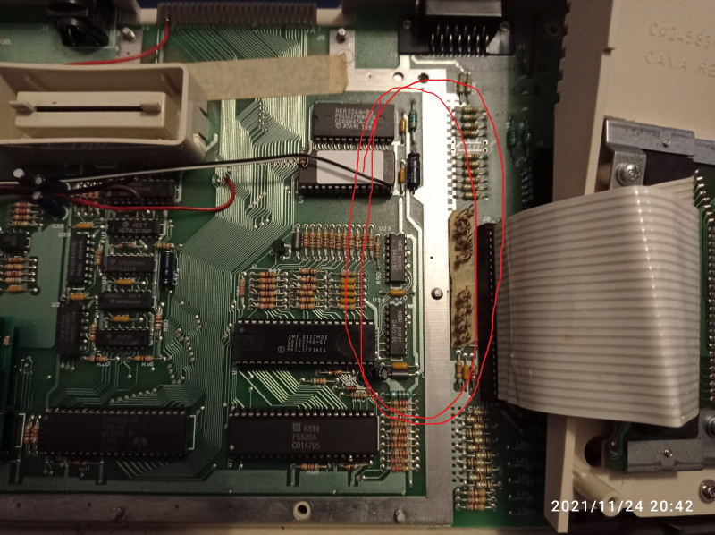

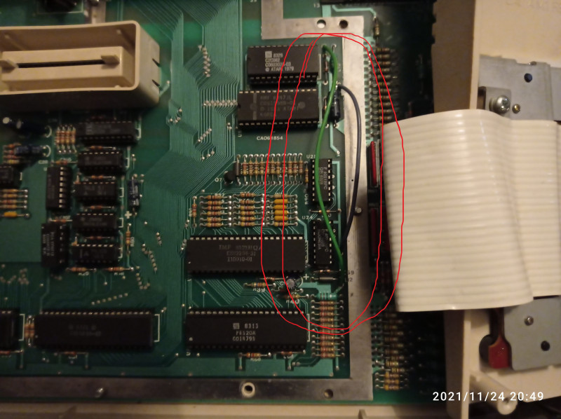

Hallo Oli,
ich habe schlechte Augen und noch viel schlechtere Hardware-Kenntnisse, erinnere mich aber, dass ich a) 800XL-Boards mit zwei von der Fabrik installierten Drähten und b) 800XL-Boards ohne diese Drähte besitze. Man hatte bei den Boards mit Drähten schlicht und ergreifend ein oder zwei Leitungen vergessen. Habe dazu mal zwei Bilder angehängt (die Leitungen gehen ganz rechts von den großen Chips Richtung OS und Basic). Auf der blauen Platine kann ich nicht wirklich erkennen, ob diese Leitungen dort vorhanden sind oder ob sie da auch fehlen... ich hoffe jedoch nicht, denn es wäre blöde, wenn ich da die zwei Drähte selber drauflöten müsste...
ohne Drähte
ohne Drähte
mit Drähten
mit Drähten

... also da das Board nicht von mir entworfen wurde und ich es auch noch nicht bestückt habe kann ich nur mutmaßen:
Es handelt sich bei der Vorlage für das Board um die Revision D des CO61851 Modells. Das war nach meinen Nachforschungen das letzte Design vor den Freddy Modellen. Ein großer erkennbarer Unterschied kann man auch an den am rechten Rand verbauten Widerstands Arrays anstatt der einzelnen aufrecht stehenden Widerständen erkennen. Der Ersteller des Remakes hat ja in seinem Blogbeitrag den Aufbau beschrieben. Dort gab es zwar zwei oder drei kleine Designfehler, diese sind aber wohl in dieser Auflage korrigiert. In seinem Blog tauchen weder im Text noch auf den Bildern die von Dir gezeigten Leitungen auf.
Ich gehe also davon aus, dass da nichts mehr mit Drähten nachgezogen werden muss. Aber das ist erst mal nur meine Einschätzung. Genaueres kann ich erst sagen, sobald mein Board bestückt und getestet ist.
Wichtig ist aber, dass sich Marek beim Design an den original Schaltplänen orientiert hat. Somit hat man auch kein Chroma-Signal am Videoausgang generell auch die verbesserungswürdige Video-Signal Schaltung. Aber da hat man ja jetzt die Möglichkeit die diversen Video Mods direkt zu bestücken. Ich überlege noch ob ich sogar den Videoteil unbestückt lasse und direkt ein UAV integriere. Den RF-Modulator lasse ich auf jeden Fall weg.
