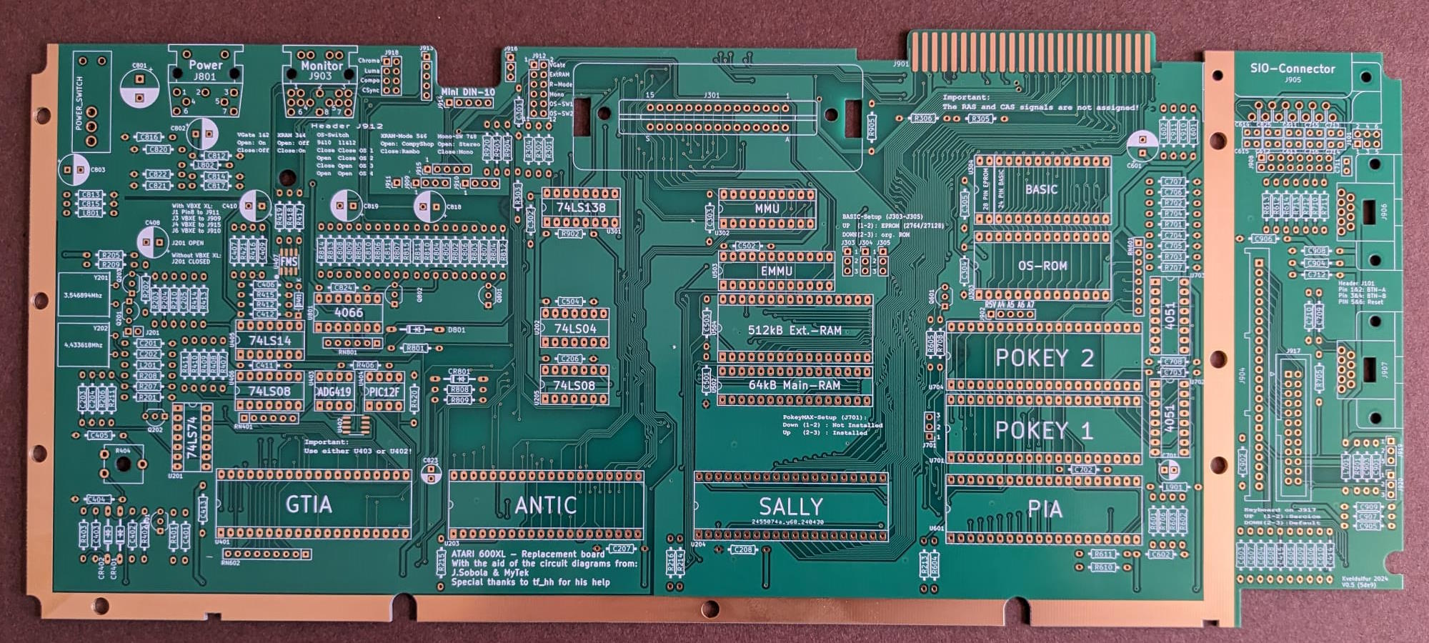

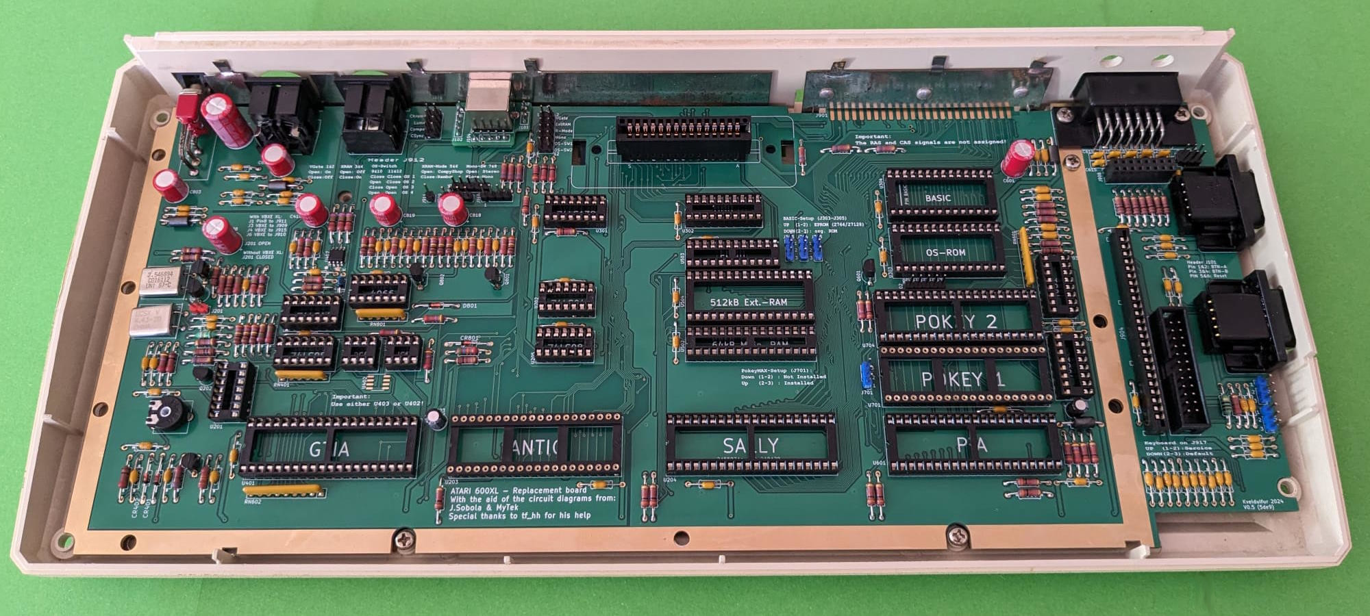

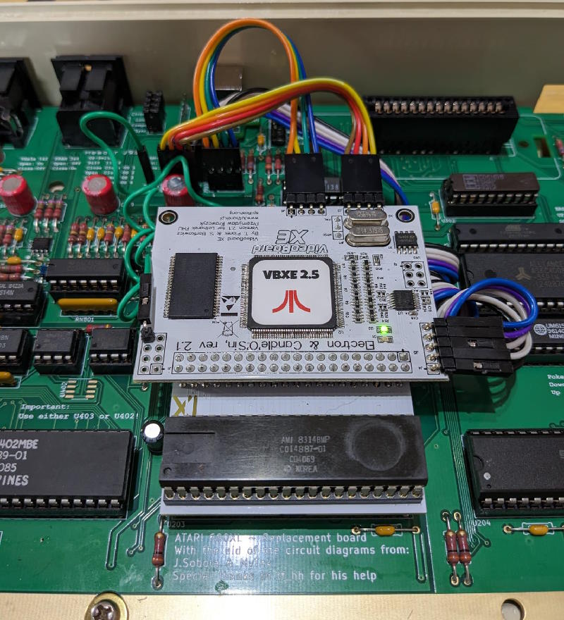

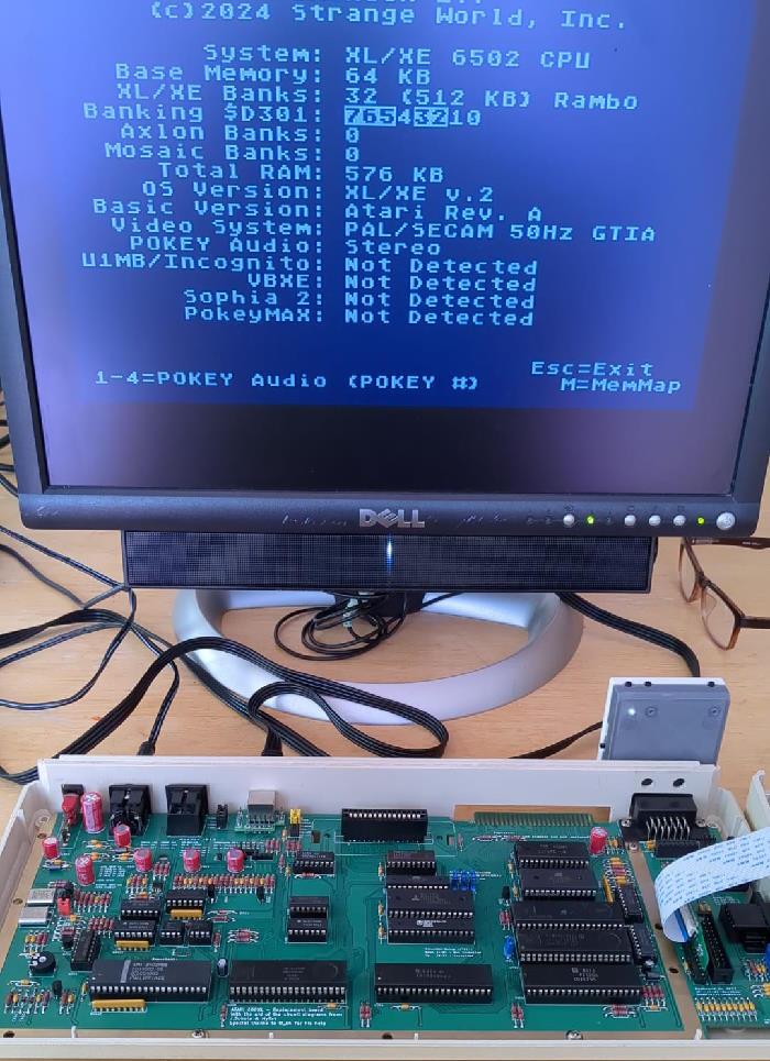

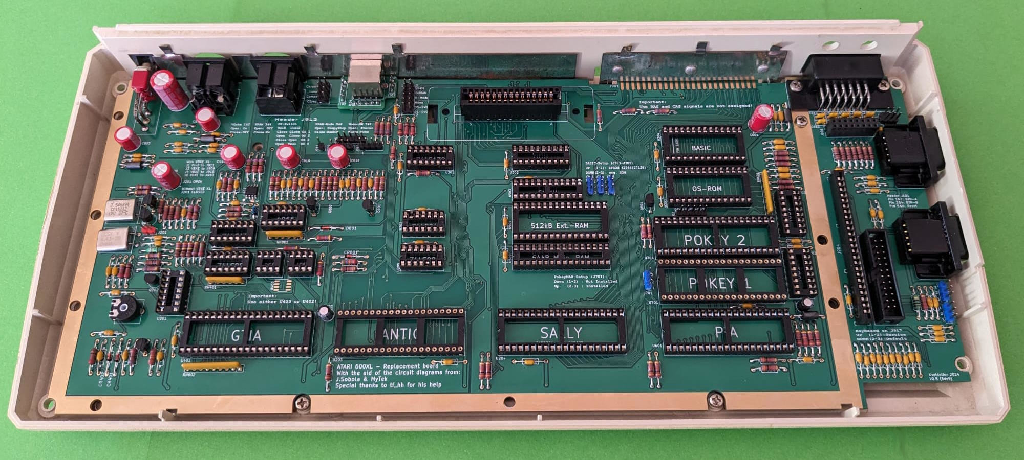

Hallo Leute!
Seit knapp 1,5 Jahren bastel ich an einer Ersatz-Platine für den 600XL.
Gestern habe ich nun endlich den zweiten Prototypen in Betrieb nehmen können und konnte erfreut feststellen, dass dieser funktioniert. Nachdem Jürgen (tf_hh) die Fehlersuche beim ersten Prototypen übernommen hatte, war es aber auch fast schon zu erwarten, dass die zweite Platine funktioniert. :-)
Lediglich den PokyMAX konnte ich noch nicht testen, da mein Exemplar sich leider etwas quer gestellt hat. Aus diesem Grund kann ich auch die Gerber-Dateien noch nicht frei geben. Aber sobald der PokeyMAX getestet wurde, kann man auf meiner Webseite die Gerber-Dateien herunterladen. Neben diesen findet man dort auch eine Menge Infos zur Platine und die Bauteilliste.
Ich möchte darauf Hinweisen, dass die meisten Erweiterungen von MyTek kommen und von mir nur übernommen wurden. Ich selbst kann keine Erweiterungen entwickeln ;-)
Was kann nun diese Platine?
Sie hat
- 64kByte SRAM - Hauptspeicher
- 512kByte SRAM - Erweiterungsspeicher (512kB Rambo oder 256kB CompyShop)
- UGV Bildaufbereitung (inkl. V-Gate)
- DualPokey
- 4-fach OS-Umschaltung
- BASIC-ROM kann als org. ROM oder EPROM eingesetzt werden
Ausserdem Stiftleisten für den einfachen Einbau von:
- VBXE XL-Variante
- PokeyMax (statt DualPokey), wobei der PokeyMax den interne Audio-Schaltkreis nutzt und somit alle Soundquellen mit eingemischt werden.
- Interner SIO+ Port für ein internes FujiNet (in Vorbereitung)
- zusätzlicher interner Tastaturanschluß (für Mini-Tastatur o.ä.)
- MiniDIN-10-Buchse (SEGA SATURN Buchse) für VBXE XL (RGB), S-Video, Composite und Stereo-Betrieb
Da ich selbst eher zwei linke Daumen habe, was das Löten angeht, kann ich behaupten, dass sich die Platine recht leicht bestücken und löten lässt. Lediglich der einzige SMD-Chip (FMS6400) ist ein wenig anspruchsvoller. Den habe ich als erstes aufgelötet, damit ich dort am Besten rankommen konnte. Als Lötspitze habe ich eine Meißelform, wie von Jürgen empfohlen, genutzt. Das hat tatsächlich viel gebracht. Auch der Wunsch von Erhard, die Lötpunkte etwas größer zu gestalten, hat die Arbeiten angenehm erleichtert, gegenüber dem ersten Prototypen. Vielen Dank für diese Tipps!
Sobald die Gerber-Dateien freigegeben sind, werde ich euch informieren. Vielleicht hat der Eine oder Andere einen defekten 600XL, der eine neue Platine gebrauchen kann :-)

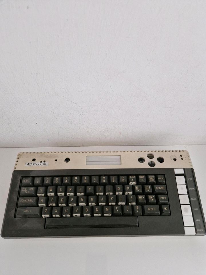

und hier ist ein schönes Gehäuse:
schön ist anders.jpg (67.9 KiB) 44613 mal betrachtet

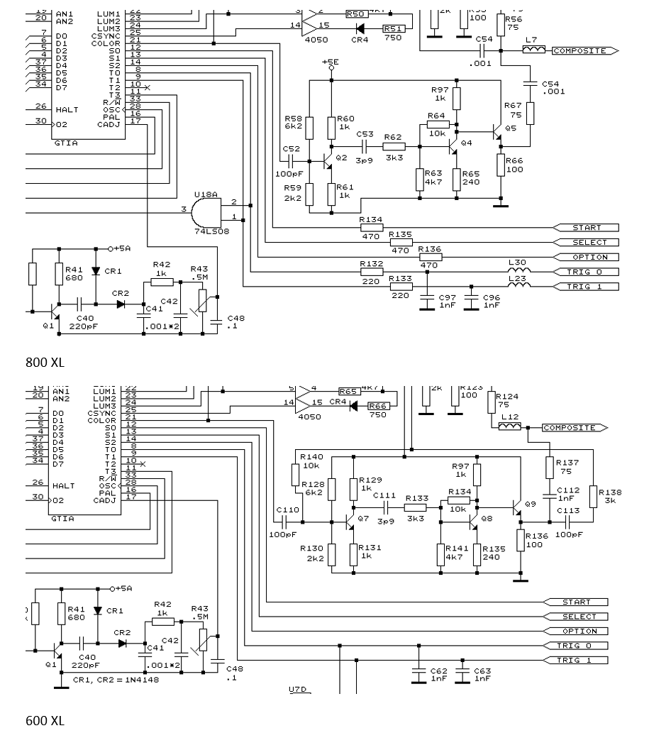

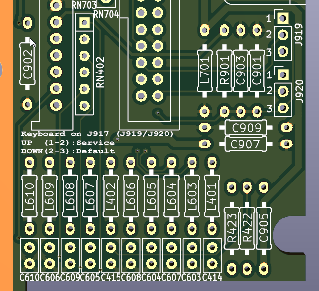

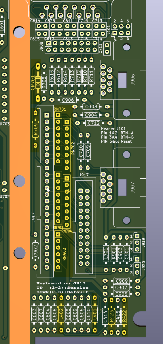

@Kveldulfur: Ist die Stiftleisten-Buchse für die Zusatztastatur so belegt, dass man die schönen kleinen Servicetastaturen von Overange damit ohne Adapter nutzen kann? Das wäre natürlich super.
Re: Projekt: 600XL-Ersatzplatine
Verfasst: 18.05.2024 20:35
von Kveldulfur
Hallo Olix!
Gemein, wie ich manchmal bin, verweise ich gerne auf meine Webseite, wo alles erklärt wird :mrgreen:
Ja, die Belegung kann per Jumper für die Tastatur von Overange angepasst werden ;)
Allerdings besitze ich diese Tastatur nicht, weshalb es eher ein theoretischer Ansatz ist :shock:

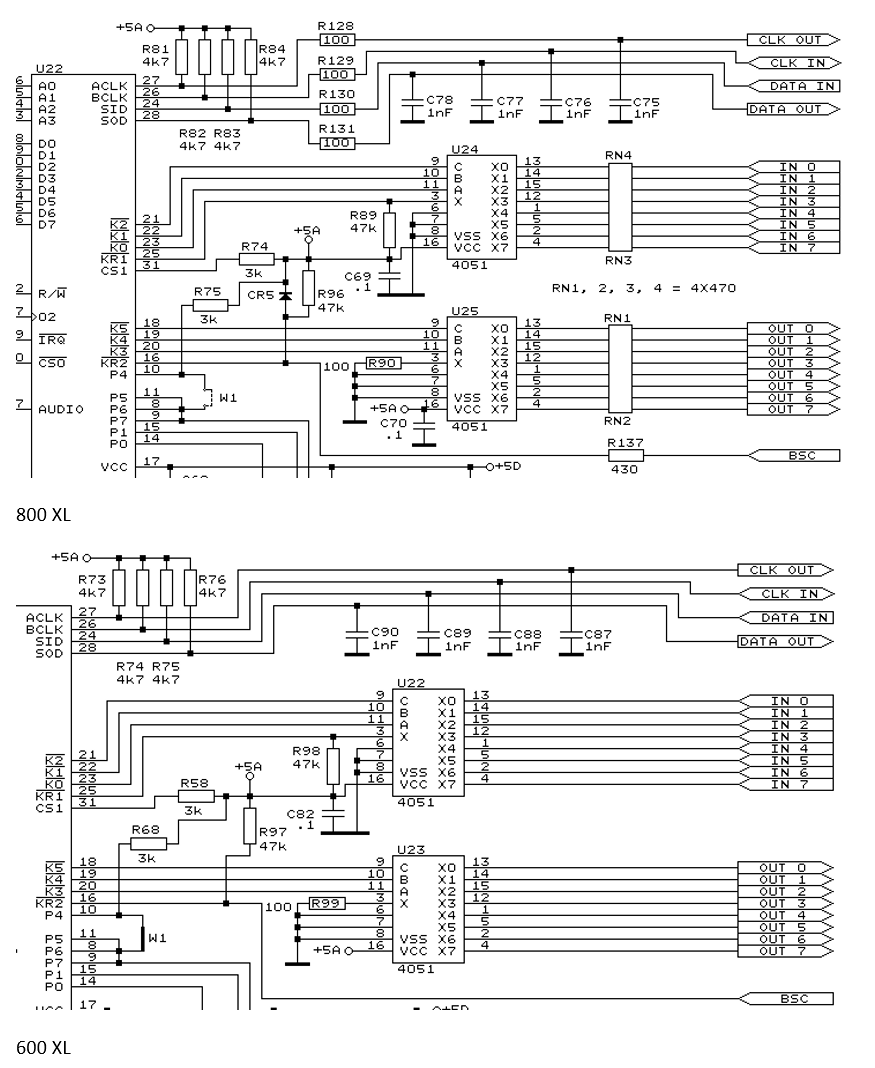

Noch ne Frage:
Beim original 600XL wird für den Anschluss der Tastatur eine kleine Adapterplatine verwendet die Widerstände in die Signalleitungen einschleift. Diese wird beim 800XL nicht benötigt, da dort die Widerstände bereits auf der Hauptplatine vorhanden sind.
Wie sieht das auf deinem Remake aus?
Auf einem der Fotos habe ich gesehen, dass du eine spezielle Adapterplatine für ein modernes Flachbandkabel verwendest. Was hat es damit auf sich?
Verfasst: 19.05.2024 09:12
von Olix
@andY: Also wenn sich der Preis in der Größenordnung des 800XL Gehäuses bewegt bin ich auf jeden Fall mit einem Plexiglas 600 XL Gehäuse mit dabei.
Verfasst: 19.05.2024 09:35
von Kveldulfur
Olix hat geschrieben:
19.05.2024 09:09
Hier hast Du mich erwischt :-) Diese Widerstände vom 800XL sind auf meiner Platine nicht enthalten. In der Tat habe ich den 600XL komplett nachgebildet und anschließend die Erweiterungen von MyTek eingearbeitet und Empfehlungen von tf_hh übernommen.
Ich habe mehrere 600XL, wobei die Adapterplatine nicht immer vorhanden ist. Ich selbst kann auch keinen Unterschied feststellen, wenn ich die Adapterplatine nutze oder weglasse (getestet mit einer Tastatur mit Mylar-Folie).
Hat da jemand mehr Infos, in wie Weit diese Widerstände notwendig sind?
Verfasst: 19.05.2024 10:25
von dl7ukk
"Strombegrenzung - Schutz-R", also zur Sicherheit, falls mal was schief geht.
Wird beim Anschluß externen Teilen gern gemacht. Das KB ist ja auch "extern"
(Denke ich)
Frohe Pfingsten
Verfasst: 19.05.2024 10:56
von tfhh
Kveldulfur hat geschrieben:
19.05.2024 09:35
Darüber habe ich mir auch oft schon Gedanken gemacht und bisher eindeutige Antwort gefunden. Aber ich bin ja letztlich auch nur Amateur, vielleicht kann das ein richtiger Elektronik Ing. beantworten. Was ich sagen kann: In über 35 Jahren Atari-Bastelei habe ich diese Adapterplatinen beim 600XL immer weggelassen und bisher gab es nie auch nur ein Problem irgendeiner Art.
Widerstände werden in dieser Konstellation als Strombegrenzer eingesetzt, was aber oberflächlich betrachtet hier überflüssig ist, da das Drücken einer Taste das Signal auf Masse zieht - es fließt gar kein Strom (jaja, ich weiß, geringer Widerstande von vielleicht 1-2 Ohm, also auch Strom, aber... ).
Betrachtet man den XL/XE Schaltplan, dann ist der eine 4051 dauerhaft als Ausgang installiert (Pokey-Signale K3, K4 und K5), dieser liefert die Scancodes für die 8x8 Matrix an die Tastatur. Der andere 4051 wird vom Pokey gesteuert umgeschaltet über die KR1 Leitung (Signale K0, K1 und K2 werden als Eingang genutzt). Wenn die KR1 Leitung low ist, dann sind die 8 Leitungen des 4051 ebenfalls aus Ausgang geschaltet.
Wenn nun also eine Taste gedrückt und gehalten wird und der Pokey das KR1 Signal auf Low hält (was er ständig mit hohem Takt macht, um die Scanlines durchzuschalten zur Abfrage der Matrix), dann hat man für einen ultrakurzen Moment bei gedrückter Taste Ausgang gegen Ausgang, was natürlich nicht gut ist und unter normalen Umständen Chips zerstören kann.
ABER: Die 40xx Reihe ist CMOS mit Mosfet Schaltern, keine Darlington. Die sind an sich schon mal robuster. Zudem sagt das Datenblatt des 4051 bei 5V und 25V ca. 200 Ohm (maximal, nominal etwas weniger) interner Widerstand in jeder Leitung. Bei beiden Chips wären das dann in etwa 400 Ohm, was bei 5V eine Strom von 12,5 mA bedeutet - für einen tausendstel einer Sekunde (ich müßte nun nachschauen, welcher Takt genau an KR1 anliegt). Ich habe zum Test schon mal einen Rechner 8 Stunden mit dauerhaft gedrückter Taste im "READY" Screen ohne Adapterplatine (600XL) laufen lassen, weder die 4051 noch der POKEY hat irgendwelche Ausfälle oder erhöhte Temperatur gezeigt.
Lange Rede, kurzer Sinn: Bevor Du eine weitere Charge bestellst, bau sie mit ein. Atari wird sich etwas dabei gedacht haben, und da die XE, erbaut unter Tramiel´s Spar-Wahn, die auch noch haben, wird es Konstellationen geben, wo sie notwendig sind. In meiner durchaus nicht ganz kurzen Praxis habe ich bisher jedoch keine negativen Effekte wahrgenommen.
VG Jürgen

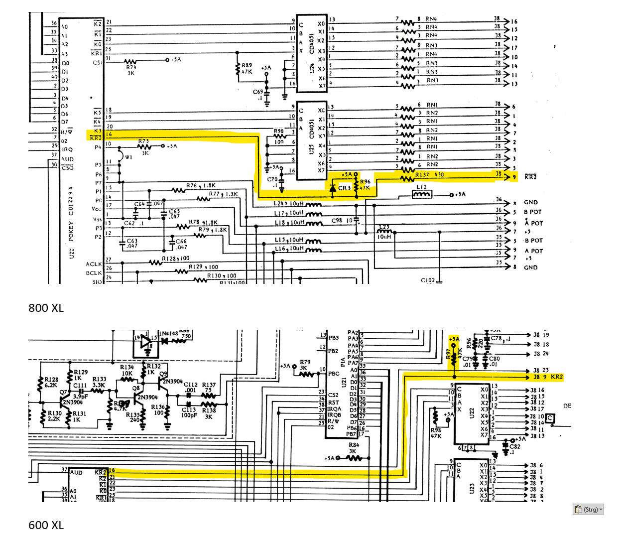

Hier mal ein Vergleich zwischen 600XL und 800XL:
600XL-800XL Keyboardleitungen
Screenshot 2024-05-19 104439.png (199.7 KiB) 44450 mal betrachtet
Hier sieht man auch oben bei DataIN/DataOUT dass beim 600XL die 100 Ohm Widerstände fehlen. Diese fehlenden Widerstände machen beim Einbau von PokeyMax in den 600XL Probleme:
https://forums.atariage.com/topic/29524 ... nt=4759317
Aber das hat Janko auf seinem Remake berücksichtigt, wenn ich es richtig verstanden habe.
Die fehlenden Widerstände in den In/Out Leitungen zu den 4051 sind vermutlich kein Problem.
Wenn man eine Keyboardadapter-Platine vom Original 600XL verwendet sind sie ja mit drin, und ich mag eh diese Adapterplatine, da man da die Tastatur einfacher ein und ausbauen kann ohne das eigentliche empfindliche Flachbandkabel abzunutzen.
Wenn man eine Tastatur ohne diese Platine einsteckt hat man eben keine Strombegrenzung, funktionieren tut es, ob es auf Dauer gut für die beiden 4051 ist kann vielleicht Jürgen (TF_HH) sagen.
Falls es noch eine neuere Revision des Board geben wird, könnte man die beiden Widerstandsnetzwerke RN1 und RN4 natürlich nachrüsten. Dann muss man aber vermutlich auf die Adapterplatine verzichten, da sonst möglicherweise der doppelte Widerstand Probleme macht.
Übrigens sind auf dem 600XL Board auch die Leitungen der START/SELECT/OPTION/HELP Tasten sowie der Joystick-Knöpfe TRIG0 und TRIG1 zum GTIA ohne Strombegrenzungs Widerstand:
600XL-800XL Funktionstastenleitungen
Screenshot 2024-05-19 110525.png (166.47 KiB) 44450 mal betrachtet
Und als letztes was ich gesehen habe noch die Leitung KR2 (von Pin9 des Keyboardsteckers zu Pin 16 POKEY). Hier ist beim 800XL ein 430 Ohm Widerstand (R137) in der Leitung und parallel zum Pullup (47K) noch eine Diode (CR5). Diese fehlt im Schaltplan vom 600XL auch.
600XL-800XL KR2
600XL-800XL KR2
Screenshot 2024-05-19 112631.png (558.34 KiB) 44450 mal betrachtet

Das Tastaturkabel war defekt und da es keine Folientastatur war, benötigte ich einen Ersatz. Auf Atariage habe ich dann diese Adapterplatinen für ein Flachbandkabel gefunden. Dort waren standardmäßig (also wohl auch für den 800XL?) diese Widerstände enthalten. Da mein englisch eher mäßig ist, habe ich den Thread nicht richtig folgen können.
Das Ersatzkabel mit der kleinen Platine finde ich Interessant. Habe ich auch schon auf AtariAge gesehen.
Mich würde die andere Seite des Kabels interessieren. Könntest Du ein Foto machen, wir es auf der Tastaturseite aussieht?

So, ich habe jetzt die Widerstände, die Diode und die beiden Spulen eingearbeitet:
Es wird langsam eng vom Platz her :mrgreen:
Immerhin habe ich nur die Fläche eines 600XL und wegen dem (noch kommenden) internen Fujinet, darf ich die Tastatur-Buchse nicht nach rechts verschieben. ;)

Hallo Janko
"Sercice"? (keyboard on J917: UP (1-2))
Verfasst: 19.05.2024 20:12
von Kveldulfur
Ups... In Arbeit :)

Mathy hat geschrieben:
19.05.2024 19:45
Hallo Janko
Ja,
das war wohl definitiv ein Hinweis auf die "MEV ELEKTRONIK SERCICE GMBH" ;) 8-)

Da nun schon der Hinweis auf die Joystick-Ports kam und Trig0/Trig1 bereits über Spulen verfügen, habe ich das auch für die anderen 4 Richtungen pro Joystick-Port eingearbeitet.
Jetzt wurde aber wieder eine Menge geändert... hoffentlich passt das alles.

Das sieht alles sehr gut aus. Die Idee mit dem VBXE-Pickup finde ich gut. Wäre es da zuviel verlangt, noch einen 4x-Header neben Sally zu packen für ein Ultimate 1MB zu packen? Ich sehe da noch eine Groundplane, so dass evtl. noch etwas Platz wäre.
https://lotharek.pl/img/cpu.jpg zeigt, was gebraucht wird.
20.05.2024 02:12
Habe ich das richtig verstanden: Bei den Joysticks hast du jetzt Induktivität UND Widerstand in der Signalleitungen?
Dann aber Hut ab, dass du das noch so auf die enge Platine draufbekommen hast. Das wäre ja jetzt der Königsweg!
Ich denke, falls es doch eng wird: Die Widerstände sind wichtiger. (In den diversen Systemen von Mytek (1088XLD/XEL und NUC) sowie anderen "Neuauflagen" der XL Boards (2023 Advanced Remake 800XL ) sind auch NUR die Widerstände in den Joystickleitungen.
Wenn ich das richtig sehe, hast du um Platz zu sparen einfach radiale Kondensatoren anstatt die axialen verwendet - geniale Idee - damit kann man gut leben.
Generell finde ich ja die axialen Kondensatoren schöner, blöde ist halt, dass man die immer bei Mouser oder Digikey bestellen muss.
Verfasst: 20.05.2024 11:05
von Dr. Irata
... vielleicht kann man ja aus dem Projekt eine Art "neuen" aufgemotzten Super-8-Bit-Atari machen mit 512/1MB Speicher, Stereo Sound und VBXE Grafik.... Platinen / Speichersteine alles kompakt als Sammelbestellung erhältlich!!
Verfasst: 20.05.2024 11:12
von Kveldulfur
20.05.2024 10:29
Okay, die Widerstände habe ich nicht, da ich beim 800XL geschaut habe. Wenn die Widerstände wichtiger sind, muss ich die Spulen entfernen... beides wird leider zu eng.
Bei MyTek fehlen die Kondensatoren, die beim 800XL vorhanden sind. Wenn ich also bei MyTek abschaue, kommen Spulen und Kondensatoren raus und dafür die Widerstände rein.
Wie möchtest Du es haben Olix? Ich bin da offen, hauptsache es funktioniert :lol:
