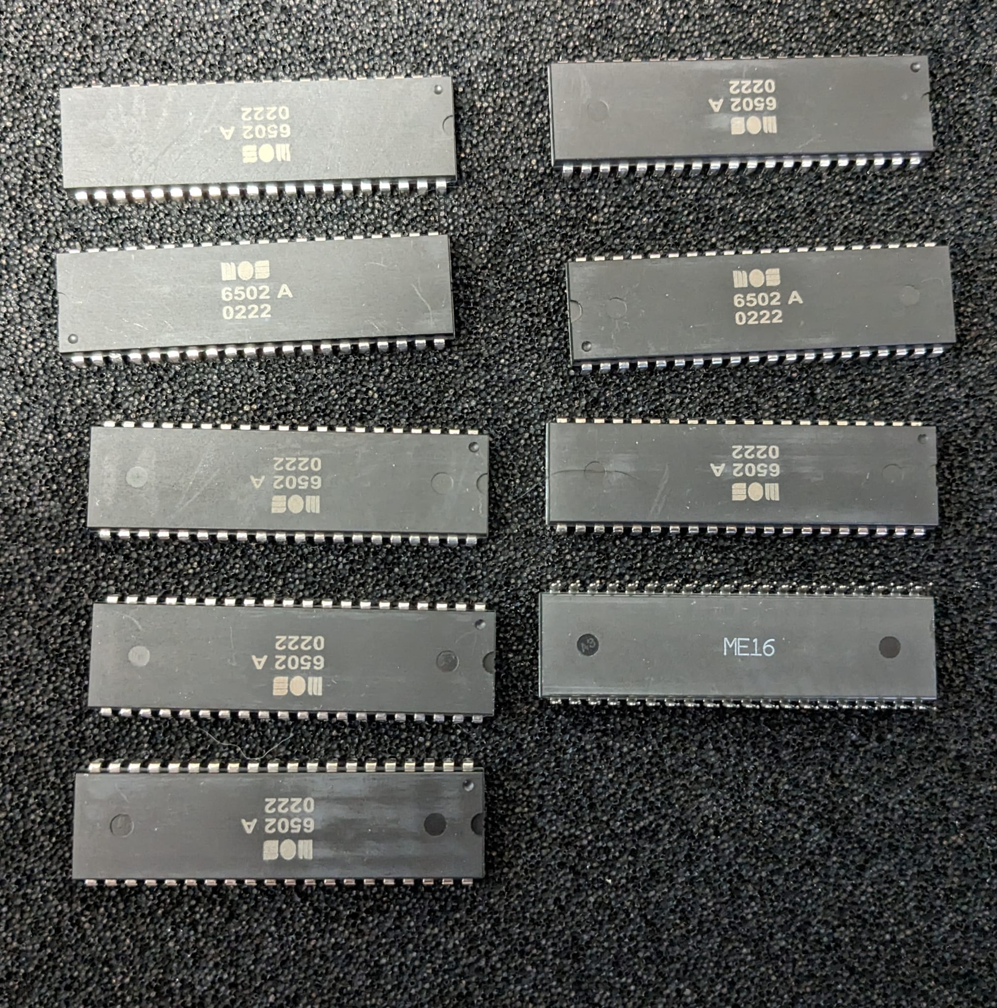

Ja die gibt es wirklich, ich muss mal gucken, das war glaube ich bei Aliexpress, die werden als 6502 verkauft, sind aber Sallys...
Frag mal Janko (Kveldulfur), der hat welche davon, die funktionieren perfekt im XL/XE ;) .
Re: Übersicht Atari Standard Alternativen
Verfasst: 24.04.2024 10:18
von Kveldulfur
Das sind 6502A mit der Kennung 0222, die angeblich alles Sallys sein sollen.
Ich habe mir die dann einfach gekauft und die, die ich geprüft habe, liefen.
Ich habe aber nicht alle geprüft.
Solltest Du eine davon haben wollen... schreib mir eine PN! ;)

Ich habe mir von den Pseudo 6502 die aber eigentlich Sallys sind auch welche besorgt und sie funktionieren tatsächlich als Sally :D

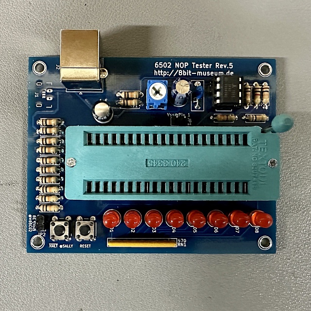

Falls jemand Interesse hat: Ich habe mir gerade die Tage 5 Platinen für den 6502 NOP Tester bestellt, damit kann man auch herausbekommen ob ein 6502 ein SALLY ist oder nur ein normaler 6502:
https://www.youtube.com/watch?v=h5CuxMKblZ8
(Musterbild aus dem Internet)
Ich brauche ja nur einen davon. Werde aber alle 5 bestücken, da ich ja gerne bastel :D
Falls jemand daran Interesse hat, einfach melden, habe die Bauteile noch nicht bestellt, aber nach meinem ersten Blick kommt das komplett bestückte Test-Teil auf höchstens 10-12 Euro.

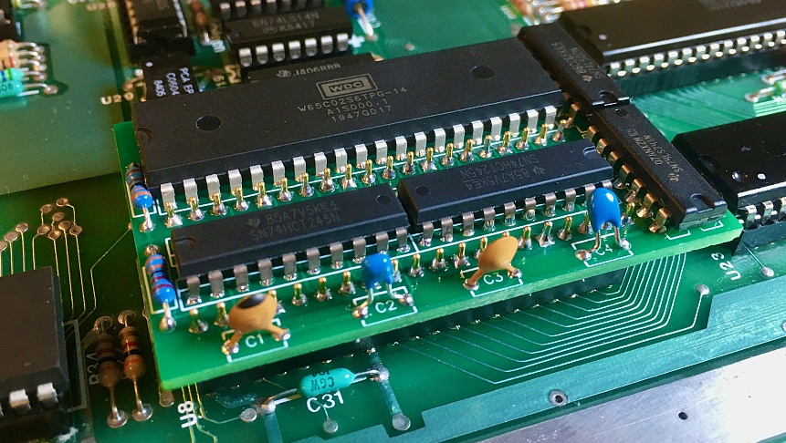

... und dann gibt es ja noch die oben erwähnten Adapter:
https://www.youtube.com/watch?v=GC3ZbxoFN5U
Damit kann man dann z.B. die noch verfügbaren 65C02 (Nicht verwechseln, die SALLY wird oft 6502C genannt) verwenden.
Die 65C02S werden noch produziert: https://www.mouser.de/ProductDetail/Wes ... KH5w%3D%3D
Das Ding ist toll. Habe damit schon ein paar kaputte 6502 identifiziert.
Aber Achtung: Nur weil der 6502 fleißig die Adressen abläuft, heißt das aber nicht, dass der Prozessor nicht doch kaputt ist.
Ja, das ist richtig.
Der Tüftler, der die Schaltung entworfen hat schreibt auch extra auf seiner Homepage:
Mit einem NOP-Tester ist zwar kein vollständiger Test der CPU möglich, man kann aber zumindest schnell prüfen, ob eine CPU noch „anspringt“. Aufgrund der Komplexität einer CPU kann diese natürlich trotzdem defekt sein. Außerdem wird die CPU sehr langsam getaktet – weit außerhalb der Spezifikation – und so ist es durchaus möglich, dass auch eine eigentlich funktionsfähige CPU mit dem NOP-Tester nicht funktioniert.
Das klingt interessant. Ich habe selbst gerade mal 3 Stück bei AliExpress bestellt, bei 3 Euro pro CPU und ohne Versandkosten kein großes Risiko! Ich berichte dann, ob meine auch echte Sallys sind und poste ggf. den Anbieter.
