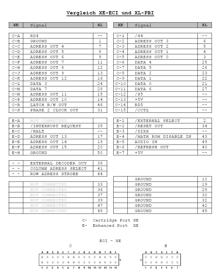

klar gibt es Erweiterungen, die am XE laufen und den Modulport XL/XE/XEGS und das Enhanced Cartridge Interface XE (ECI) benutzen.
Mitten in der Nacht fallen mir da sofort Freezer, Sys-Check, RomDisk und eine 256K(?) Speichererweiterung ein.
Erweiterungen für den XL, die für das Parallelbus-Interface 600XL/800XL bestimmt sind, können mit einer Adapter-Karte/ Platine betrieben werden. (-> RomDisk)
Hintergrundinfos gibt es zB im Profibuch (der ABBUC-Edition).

Burkhard hat geschrieben:
13.11.2021 20:59
Aber bei den 8bit Computern kann man offiziell nur bis 64k Speicher nutzen - mehr Speicher geht nur per "Bankswitching", was eine externe Lösung nicht ermöglichen können wird ...!
Für den 600/800XL gibt es beispielsweise eine externe 256 k-RAM-Disk für den PBI. Sie stockt bei Bedarf die 16 k RAM des 600XL direkt auf 64 k auf.
13.11.2021 20:59
...hat Atari bei der XE Serie auf diesen vêrzichtet und nur die notwendigsten Signale, die nicht am Modulport anliegen, auf dem "Expansionsport" herausgeführt...
Unterm Strich sind beim XE (Modulport/ECI) mehr Signale rausgeführt als beim PBI des XL:
Zusätzlich (8): RD4, /HALT, /S4, /S5, +5V, RD5, /CCTL, /DIXX
Es fehlen (3): EXTERNAL DECODER OUT, COLUMN ADRESS SELECT, ROW ADRESS STROBE
Quelle

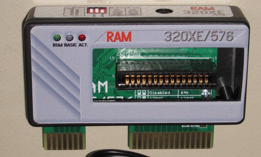

Das Teil hier ist auch ganz praktisch...
