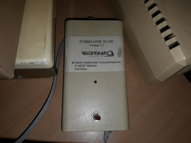

habe das Teil bei mir gefunden, für was wurde es verwendet?

von Dinadan
Das Teil verbindet die SIO-Schnittstelle mit einem Atari ST. Damit kann der ST Laufwerke und Drucker für den 8bit emulieren: http://www.atarimania.com/utility-atari ... 25015.html

von CharlieChaplin
...oder mit dem PC. Es gab auch passende Software dazu, entweder ST oder halt PC-Software.
Außerdem gab es dazu eine Atari Diskette, auf der u.a. das recht seltene DOS XF von Reitershan drauf war, also eine Art DOS 2.5 das für die XF erweitert war (u.a. 90k, 130k, 180k und 360k Format). Für dieses DOS hatte Reitershan von Atari Deutschland den Sourcecode von DOS 2.5 erhalten und jeder der drei Programmierer erhielt von Atari 1000DM. Seltsamerweise wurde das DOS XF dann von Atari nie veröffentlicht, stattdessen gab es das DOS XE für die XF551...
Also wenn du die Atari Diskette dazu findest, bitte hier mal veröffentlichen / hochladen.

von atarixle
Turbo-Link
Turbo-Link
Ich hab das gleiche Teil in weiß hier.
Ist im Prinzip das gleiche wie ein SIO2PC, wahrscheinlich aber anders verkabelt.
Ich hatte es mit einer speziellen Software am ST benutzt. Den Namen weiß ich gerade nicht, aber die hielt 2 Disks im RAM des ST, hatte eine zweispaltige Ansicht und hatte 130kB Diskettenabbilder als .DSK gespeichert. Wahlweise auch mit 90kB als .SD, diese waren dann mit .XFD kompatibel (umbenennen und am PC benutzen).
Hat mir lange Zeit gute Dienste geleistet, funktioniert heute sogar noch.
Ich hatte es seiner Zeit bei KE-Soft bestellt.

von GoodByteXL
Das Teil hatte ich für zwei Zwecke:
1. Atari-Laufwerksemulator auf dem PC.
2. Per Adapter als Anschluss an ein Standard-Modem.
Mit dem Teil hatte ich den Akustikkoppler ersetzt und konnte mit 2400 Bd 'online' gehen.
War eine simple, aber nützliche Lösung.
