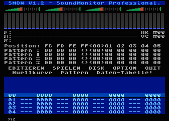

Und hier einmal Bildschirm.....jeweils mit einer Schalter Position.

Ok, habe heute Nachmittag nochmal den 800er und den 600er an meine alte Röhre angeschlossen. Auf HF und am Monitorausgang habe ich beim 800er das gleiche Problem "READY" ist in einem dunkelen Blau, beim Selbstest ist mir aufgefallen das beim Speichertest die die geprüften Chips gelb statt grün Dargestellt werden. Drehen am Poti brachte da nix......Aber den Schalter konnte ich jetzt zuordnen.....Dieser schein tatsächlich für ein 2.OS zu sein. Betätigt man den "Mystischen"Schalter kommt nach dem Einschalten das Memo-Pad, was das auch immer ist. Drückt man beim Einschalten OPTION mit geht der 800er in ein anderes OS, merkt man an einer anderen Bildschirmfarbe und an der schnelleren Tastatur (eventl. sowas wie Turbo-Basic?!).......
Zurück zum Farbfehler! Frage an die Fachleute?! Kann es ggf. ein Problem mit dem Grafikchip sein das irgendwie eine Farbe beim Ausgang fehlt?!

Wollte nochmal einen Nachtrag geben.....also beim 800XL muss IRGENDWAS faul sein, heute nochmal getestet und auch an einer Röhre sowohl Composite als auch HF sind die Farben falsch.....wen man ein Spiel startet (getestet mit H.E.R.O.) kan man z.B. die zu sprengenden Wände nicht sehen...... :-( und beim 600XL ähnlich nur sind die Farben da ganz anders......schwarzer Hintergrund, Rand dunkel braun und weiße Schrift. Beide am Flachbild und Röhre getestet und leider geht es nicht......dann sind Sie wohl deshalb entsorgt worden?!
Vielleicht hat ja noch jemand eine Idee wo ich nachschauen könnte.....zum "wieder" entsorgen einfach zu schade......
P.S. Farbpoti habe ich bei beiden ohne Erfolg getestet!

Heute sind die Beiden bei mir eingetroffen und am 800XL war das Problem schnell gefunden:
Der 4050 war der Übeltäter.
Michael hatte wirklich Glück mit seinem Fund: Nicht nur. dass die Rechner optisch in einem wirklich guten Zustand sind, es sind auch noch alle ICs gesockelt.
Also den 4050er getauscht und schon passt das Bild wieder:

Es gibt auch diesen hier, von Torsten Karwoth (1990)
(Anleitung auf der B-Seite)
Soundmonitor Pro side A.atr
(90.02 KiB) 304-mal heruntergeladen
Soundmonitor Pro side B.atr
(90.02 KiB) 330-mal heruntergeladen
