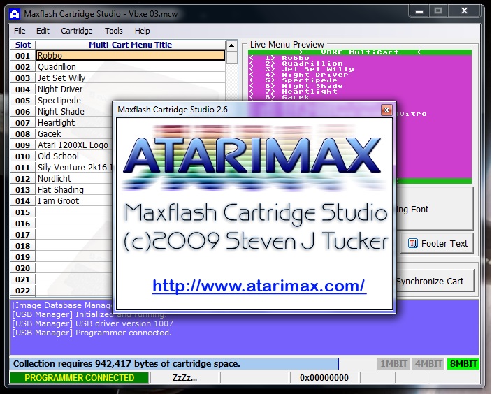

Ich habe es gerade auf meinem 800 XL ausprobiert.
Die letzte Version vom 22.04.2020, von AtariAge down geladen und mit dem MaxFlash Studio in ein Bootfähiges ATR gewandelt.
Mein Maxflash Studio hat die Version 2.6. OK es gibt mittlerweile bestimmt eine neuere Version 8-)
Nun habe ich nur das Sio2SD ausprobiert, aber es wird immer ein 8MBit AtariMax erkannt. Habe 3 Stück ausprobiert, aber nur eines geflasht.
Für mein FujiNet habe ich noch gar keine MicroSD Karte :geek:
Anbei das ATR zum probieren. Beim booten sollte utility build 04072012 erscheinen.

von Andars
Mein Maxflash Studio hat nur die Version 2.24. Bei Atarimax direkt geladen.
Wo gibt es denn die V 2.6 :?:
Gruß Andreas
Re: Atarimax 8Mbit Flash Cartridge
Verfasst: 03.04.2022 19:12
von Yellow_Man
Hier steht 2.6. Sollte vielleicht 2.06 heißen? :roll:
Verfasst: 03.04.2022 19:14
von Andars
Ja, wird wohl ein Fehler sein. Meine Version 2.24 ist von 2015.
Bei mir flasht er das File sdx449.zip nicht. Er arbeitet alles schön ab aber letztendlich wird
das AtariMax 8MB nicht neu beschrieben...

Ich habe auch den Flasher, mit dem man direkt am PC die Module beschreiben kann. Wenn nötig, kann ich ja mal damit probieren, ob 8MBit gehen.
Verfasst: 04.04.2022 12:11
von Andars
pps hat geschrieben:
03.04.2022 21:19
Danke für das Angebot, ich werde vielleicht darauf zurückkommen!
Ich habe nochmal auf der Platine direkt nachgeschaut: Aber da steht 8MB drauf.
Dachte schon, dass vielleicht der falsche Aufkleber dran ist...
Habe weiterhin das Problem, dass ich nur ein lauffähiges File per ATR und SIO2PC brennen kann.
Sobald ich mehrere brenne, funktioniert entweder das Brennen nicht oder aber das Brennen
klappt, aber die Files starten nicht bzw. sind fehlerhaft.
Mit der Hilfe von Deepl habe ich mal die Maxflash Studio Dokumentation ins Deutsche übersetzt.
Der Text beginnt erst ab dem 3. Kapitel, den "Vorspann" und einige Bilder habe ich mal weggelassen:
Maxflash_Anleitung.pdf
(483.31 KiB) 515-mal heruntergeladen

11.05.2022 15:54
Utility build 04072012 wird bei der Version 2.25 vom Maxflashstudio geschrieben
Du hast mir die 2.19 geschickt, und das ist genau die, die für meine Maxflashs funktioniert. Endlich kann ich Module erstellen und ohne Umweg über uflash schreiben, vielen Dank dafür!
Ich hatte vorher die 1, die 2.2 und die 2.25 (die aktuelle) probiert, die 1 war zu alt (gar nicht erkannt) und ab 2.2 anscheinend zu neu (meist als 1MBit erkannt).

Moin Leute,
erst mal frohe Weihnachten nachträglich.
Habe auch 2 Atarimax 8 MB Module, aber leider nur Flashstudio 2.29.
Scheint irgendwie nicht kompatibel zu sein.
Das Modul wird zwar beschrieben, und das Menu auch einwandfrei erstellt, aber die Programme starten nicht.
Auch werden die Module vom Flasher nur als 1 Mb erkannt.
Hat jemand evtl. noch die 2.19 Version, die soll wohl anscheinend laufen
