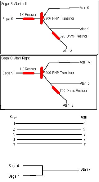

ah, okay. Dieses BT Teil hab ich für den großen Controller. Bei den anderen hatte ich einen anderen BT Adapter bestellt, der direkt D-SUB-9 hat, aber leider unpassend belegt.
Re: JoyStick
Verfasst: 24.10.2023 14:45
von Dinadan
Für den D-SUB-9 (Sega)-Receiver könntest du dir einen Adapter selbst bauen, die die Signale entsprechend tauscht. Folgendes Bild habe ich auf AtariAge gefunden:
JoyStick
Verfasst: 25.10.2023 08:01
von Erhard
Dinadan hat geschrieben:
24.10.2023 14:45
hab ich damals auch gemacht, ohne Vorlage und ohne Elektronik.
Die Änderung liegt meiner Erinnerung nach im Tausch 2er Drähte. Es ging um einen Pin der Versorgungsspannung und eine andere Leitung.
Mich ärgert es nur, daß es zwar bei Lotharek hervorragende neue SIO-Stecker gibt, aber nirgendwo kriegt man Joystickstecker und -kupplungen. Wäre toll, wenn es die neu als gegossene (nicht gedruckte) Teile gäb.
Ich hab industrielle Sub-D-Kupplungen zerlegt und da die guten mit den vergoldeten Kontakten genommen. Die passen absolut geschmeidig in die Joystickports.
