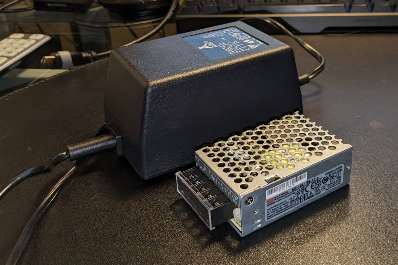

Hallo zusammen,
aus optischen Gründen möchte ich das Originalnetzteil meines 800XL weiter nutzen. Dazu soll es überholt werden. Der Plan ist, ein hübsches Mean Well Netzteil zu verbauen. Das Teil ist inzwischen da und wird problemlos in das Originalgehäuse reinpassen (s.u.).
800XL- and Mean Well PSU
Das Netzteil sieht den frühen Atari ST Netzteilen sehr ähnlich. Diese habe ich früher des öfteren überholt und kann mich gut daran erinnern, dass sie nur sehr schwer zu öffnen waren. Meistens hat man hinterher deutliche Spuren am Gehäuse gesehen. Das möchte ich vermeiden.
Weiß jemand, wie man diese Gehäuse öffnen- und auch wieder schließen kann, ohne dass man etwas sieht?

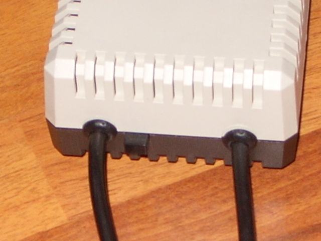

Sehr geeignet für so einen Umbau (aber auch sehr schwer zu finden) ist das amerikanische 600XL-Netzteil:
Da paßt dann auch noch ein netzseitig trennenden Schalter:
NT Schalter.JPG (150.97 KiB) 19435 mal betrachtet
Mir ist so eines mal mit ganz viel Glück in die Hände gefallen; da paßte perfekt ein 5V / 12 V Netzteil von MW rein, welches Rechner, einen Monitor und ggf. die Floppy versorgt.
Es paßt optisch jedenfalls perfekt zum XL. :mrgreen:
Vermutlich leichter zu bekommen (und verschraubt) wäre diese Variante:
Sie hätte auch ein paar Lüftungsschlitze um die Abwärme abzuführen. ;-)

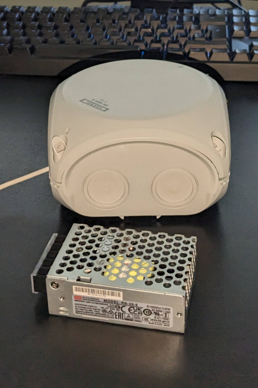

Als Gehäuse wird nun eins herhalten, das ich noch im Keller gefunden habe (s.u.). Ich werde es dann umbauen, sobald ich etwas Schöneres aufgetan habe...
Mean Well PSU and temporary case
Mal sehen, vielleicht baue ich irgendwo eine Hutschiene in meinem Arbeitszimmer auf. Da kann ich das Teil dann ordnungsgemäß dranhängen. :mrgreen:

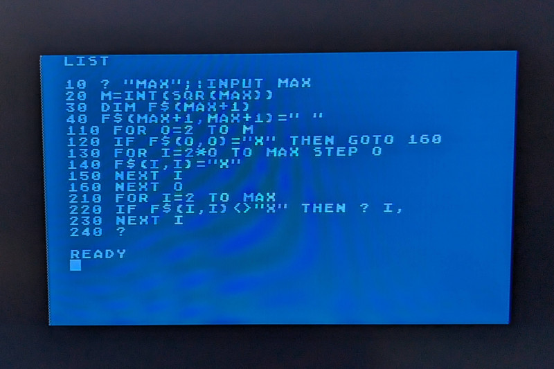

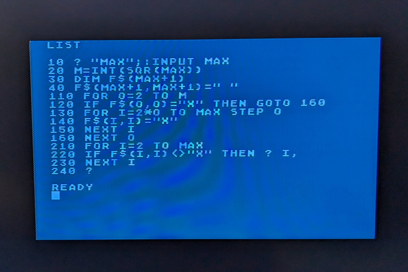

Auf jeden Fall sieht das Bild, wenn ich dieses Netzteil verwende, perfekt aus. Kein Pumpen, keine Schwebung, kein nichts.
Auf dem Röhrenbildschirm ist das Bild "100%" und selbst bei meinem LCD TV sieht das Bild auch ohne S-Video richtig gut aus.
Mal sehen, ob der XL jetzt auch länger als 30min am Stück läuft, ohne abzustürzen. Tut er das nicht, sind wohl die Elkos auf dem Board hin. Das wäre schade, da ich dann den Rechner öffnen muss...
P.S.: Edit
Nach nun ca. 30min ist das Bild immer noch gut und der Rechner läuft, wie gerade eingeschaltet. :mrgreen:
Es waren wohl doch die Elkos des Netzteils...
XL cvbs out, connected to a stabilized PSU
(Die bunten Streifen sind Interferenzen der Kamera. Das Originalbild sieht wirklich gut aus...)

Mein XL läuft nun seit 17:40Uhr immer noch, wie gerade eingeschaltet. => Es ist/war wohl das Netzteil, das das Gerät hat abstürzen lassen...

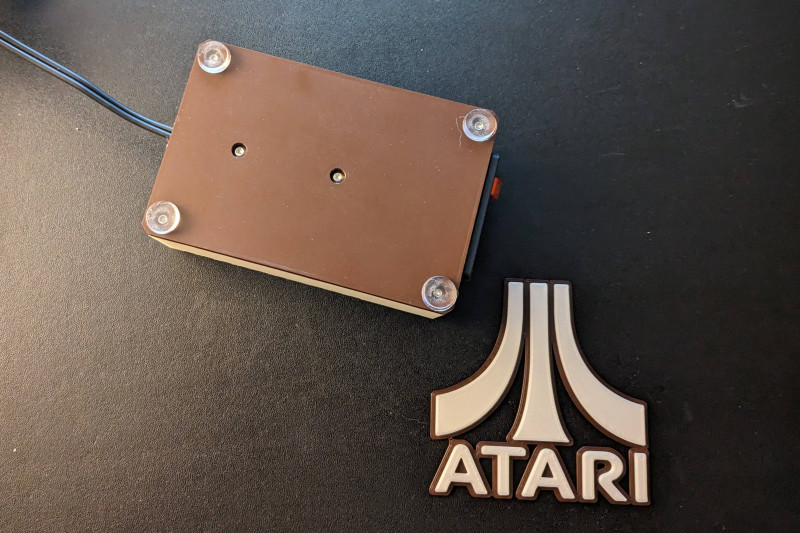

Dann schau Dir mal das hier an: https://www.printables.com/de/model/497 ... upply-unit
Das sieht dann fertig u.A. so aus (ich habe es in "XL" Farben gedruckt):
Auf Wunsch kann ich gern ein Gehäuse drucken --> melde Dich per EMail (bitte KEINE PNs... das ist umständlich!)
Grüße, Jürgen

@tfhh:
Ich weiß nicht, ob man hier im Forum für Mitglieder Werbung machen darf. - Selbst wenn nicht, ich tu' das mal... ;->
100%(+) für Dein Netzteil. Das ist so ein schönes Ding. Es vervollständigt meinen XL um ein gutes Stück und sieht wunderschön aus.
Danke dafür! - Nun kann mein Originalnetzteil in Rente!
P.S.: Etwas dran gebastelt, hab' ich aber trotzdem, sodass es nun ganz fertig ist...
ttfh's PSU - Even if nearly perfect, it can be optimized... ;-)
UND: Dein Goody find' ich auch klasse. Werd's als Logo mit auf mein nächstes Retro Treffen nehmen.

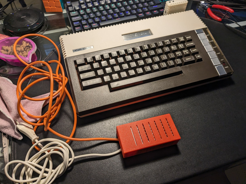

Nachtrag (s.u.): Dank Jürgens wirklich guter 3D-Drückkünste habe ich inzwischen auch noch ein 2., funktionierendes Netzteil für den XL. Beide von MeanWell, mein Orangenes hat ein paar Watt mehr...
XL PSU
XL PSU
Die Bestellung war übrigens: Farbe EGAL und ich hatte erwähnt, dass ich ein ORANGES Kabel hatte... :lol:
Die Druckqualität ist übrigens 100%(+). Danke dafür!
