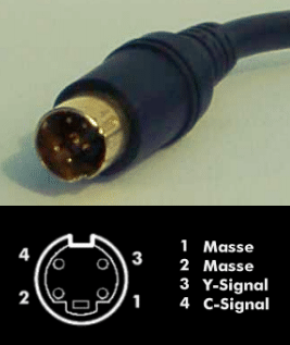

Der 600XL (zumindest hier in Europa) hat immer einen FBAS Ausgang.
Falls du den natürlich an einen S-Video Eingang gesteckt hast, kommt tatsächlich nur schwarz/weiß an.

Neh, im Ernst: Wie DjayBee bereits geschrieben hast: Wenn Du ein S-Video-Kabel genommen hast und den Hosiden-Stecker...
...nutzt, würde das den Effekt erklären wenn der Rechner kein S-Video liefert.
Ist es ein S-Video-Kabel aus dem ABBUC-Shop, nutze einfach den roten Cinch-Stecker; an dem liegt F-Bas an.

Nein, ist es nicht, mein 600XL hat ein farbiges, sehr verwaschenes FBAS-Signal. Hast du möglicherweise ein SECAM-Gerät am PAL-Fernseher? Oder umgekehrt? Oder sogar sowas wie NTSC? Am S-Video-Port kommt bei meinem 600XL gar nichts raus, weder Farbe, noch schwarz/weiß, an dem Port bist du wahrscheinlich nicht dran, sonst hättest du ein Schwarzbild. Was zeigt dein 600XL am TV- bzw. HF-Ausgang an?

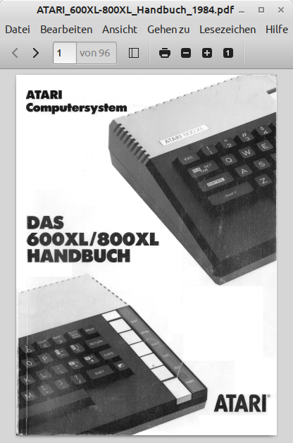

Bitte auf S. 304 des Atari Profibuchs nachschauen für die korrekte Anschlussbelegung. Beim falschen Anschluss eines unmodifizierten 600 XL an einen Monitor kann ggf. Schrott entstehen. Die ABBUC-Ausgabe des Profibuchs gibt es hier
https://abbuc.de/mitglieder/einsteigerhilfe-atari-8bit/
zum freien Download.
Im Atari Handbuch zum 600 XL / 800 XL
Bildschirmfoto vom 2023-07-24 19-40-04.png (169.59 KiB) 3663 mal betrachtet
finden sich auf S. 85 die ursprünglichen Informationen von Atari, die in das Profibuch übernommen wurden.
Erst lesen, dann schwafeln, bitte.
Mit einem ungünstig belegten Monitorkabel vom 600 XL zum Monitor/TV kann man schnell Rauch erzeugen.
