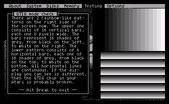

Hast du mal Sysinfo 2.25 getestet? Das hat speziell einen GTIA-Bug Check drin.
Daran kannst du schon mal erkennen, ob er den Bug hat oder nicht (bzw. - falls kein Bug erkannt wird - weißt du, dass er einen anderen Defekt hat).
Kann man wie folgt, erkennen:
Good GTIA:
Bad GTIA:
(Sysinfo im Anhang)

Entweder wie in Sysinfo angezeigt, oder auch teilweise mit Farb-/Bootproblemen (Fehlfarben, hängt manchmal beim Booten etc. (ähnlich wie bei der 130XE Story )).

Sysinfo hatte ich natürlich auch getestet, das hat aber keinen Fehler am GTIA feststellen können im Gegensatz zu Acid800 (hast Du das nicht gelesen?)

Das mit Acid habe ich natürlich gelesen ;) , dass du das aber mit Sysinfo getestet hast, hattest du nicht erwähnt :roll: ...
Das mit Sysinfo sollte ja auch nur der "Gegentest" sein. Wenn Sysinfo den Bug nicht anzeigt, nützt dir der GTIA-Fixer nix.
