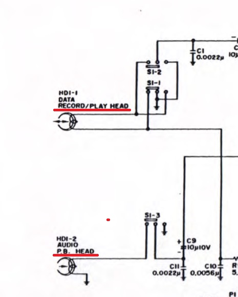

Edit:
Hab´ gerade den Schaltplan zur 1010 gezogen. Sie kann Audio definitiv ausschließlich wiedergeben:
