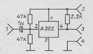

Bilder sind so eine Sache, ich habe es mal mit der Schaltung im Joystick probiert. Ich glaube, da kann man nicht viel damit anfangen. Die anderen Platinen in der XC12 sind da so reingepresst und mit diversen Drähten verbunden, dass ich denke, das könnte eher kontraproduktiv werden und nach Rückbau geht das irgendwas nicht mehr. Habe schon mehrere Drähte nachlöten müssen, die hatten sich im Laufe der Zeit gelöst.
Also hier mal die Bilder vom Innenleben des Joysticks:

es sieht nach einem Ost-Umbau mit dem A302 aus. Interessant wäre natürlich die Software dazu. Möglich ist die Ein/ Ausgabe von Turbo über den PIA. Wobei ich denke, auch recht aufwendig. Aber dazu könnte Nortobor mehr sagen.

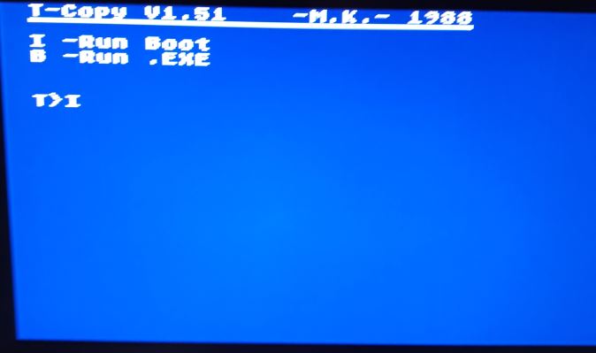

Ich habe mal die Tapes näher inspiziert, da habe ich an einem Programm die Beschriftung PORT2 entdeckt (falls es nicht was anderes heißen soll).
Das Programm heißt T-Copy V1.51.
Nur wenn der Joystick angeschlossen ist, dann kann man im Hintergrund sehen, dass auf der Datasette etwas wiedergegeben wird ansonsten bleibt der Hintergrund dunkel.
Der Bildschirm scheint die Farbe zu wechseln, wenn das Programm etwas erkannt hat, aber gestartet ist noch nichts.
Ich glaube, wir sind auf dem richtigen Weg :)

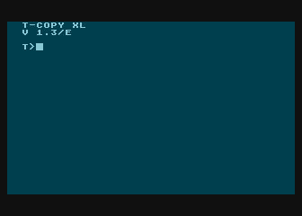

Ich habe hier die Version 1.3/e, konnte sie aber nicht testen. Jetzt weiß ich warum ...
Vielleicht könnt Ihr Eure Versionen auch hochladen ?!!

So, habe nun Erfolg zu vermelden :D
Habe die ersten Programme zum Laufen bekommen.
Es handelt sich offenbar um EXE-Files, also B -Run.exe ausgewählt und Datasette gestartet (hier war der Trick ich muss unten rechts den Knopf drücken damit der Motor läuft)
Beim Start der Software ist der BS-Hintergrund blau, wenn das Programm etwas erkannt hat (aber keinen Anfang) dann färbt sich der Hintergrund golden und sobald der Anfang eines Programms
gefunden wurde dann schwarz. Jetzt nur noch mit Geduld warten und dann startet das Programm.

von Alex
Hallo Andreas und Fan2000,
die Fotos der Erweiterung zeigen eindeutig einen russischen Transistor sowie einen Ringkerntrafo aus DDR Produktion.
Das Teil wurde scheinbar in der ehemaligen DDR geschöpft.
Grüße aus dem Harz.
Micha.

Hallo, ich hab mir die von euch bereitgestellten Dateien heruntergeladen und wollte sie auf Disk bringen.
Ging leider nicht, da Aspeqt den Extender nicht akzeptierte.
Welche Möglichkeiten gibt es da noch?
Liebe Grüße aus dem Harz
Micha.

ich habe heute mal meine Anleitungen zu T-Copy u.a. gescannt. Dazu noch verschiedene Interfaces. Vielleicht könnt ihr ja etwas damit anfangen.
Ich selbst habe für T-Copy, TC4000 usw. allerdings das Interface des LC80 nachgebaut. Das hat einwandfrei funktioniert.
Gruß, Rene

Hallo Alex, ich habe mal ein Image gebastelt. Bei mir funktioniert es so. Rechner mit BIBODOS 5.x gestartet. Das Image via aspeqt auf D2 gemountet.
Die COM Datei kannst Du dann direkt starten. Die CAS-Dateien musst Du dann erst wieder auf Kassette bringen und zwar so.
C für Kopieren
D2:TCOPY.CAS,C:
LG
Falk
Hallo Renê
Prima, dass sind teilweise ganz neue Infos/ Schaltungen. Die Jungs waren damals echt kreativ.
Herzlichen Dank!!!

Ich hatte Aspeqt angegeben, aber Respeqt genutzt. Hier wurde das Programm nicht erkannt.
siehe Anhang.
Grüße aus dem Harz
Micha.
