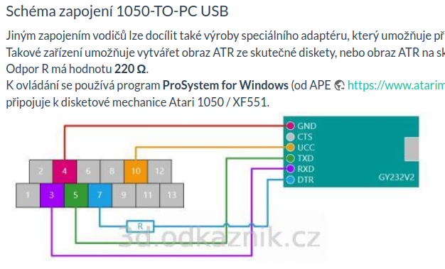

Hi Matthias, der Adapter kann doch den 1050-2-PC-Modus 8-) !
Ich hatte ja Retrohax zum Thema angeschrieben und er sagt, das geht, da muss nur noch ein 220Ohm Widerstand rein , siehe Anhang, dann klappts ;)...
Re: EBAY DE: Atari XL/XE SIO2PC-USB Interface - von Retrohax für 19,90€
Verfasst: 23.12.2022 16:58
von dl7ukk
das ist aber sehr komisch ...
Standardmäßig läuft er ohne Command ?? und für den 1050toPC Modus soll ein R=220 zum DTR ??
Erstmal ändert der R nix an der Funktion; Low bleibt Low und High bleibt High.
Maximal gibt es eine minimale Zeitverschiebung zum direkten Command Anschluß an DTR.

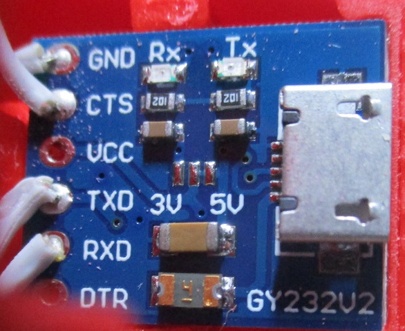

Verfasst: 23.12.2022 17:19
Das hast du falsch verstanden.
Vorher war gar keine Verbindung zwischen Pin7 und DTR....

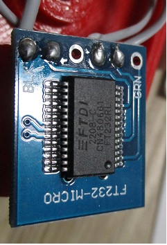

Verfasst: 23.12.2022 18:04
von edelro
folgendes ist verbaut:
ic FT232RL.jpg (40.38 KiB) 9639 mal betrachtet
Verfasst: 23.12.2022 18:42
von dl7ukk
Hallo edelro,
edelro hat geschrieben:
23.12.2022 18:04
Vielen Dank; Das bring ja ein bißchen mehr Klarheit.
CTS wird benutzt, völlig ok.
Bleibt nur die Frage, für was/ von was Andrê seine Info kommen hat ...
Dir gesunde Feiertage!

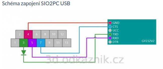

Verfasst: 24.12.2022 11:31
von dl7ukk
23.12.2022 19:40
PS: irgendwie machst du mir in letzter Zeit immer mehr den "Burkhard" :roll: ,
ist das Zufall oder Absicht ;) ?
Volle Absicht !! Und wenn ich schreibe ...
dann meine ich das auch so :!:
RX/ TX/ TX/ RX/ RX, da kann man schon mal durcheinander kommen. :mrgreen:
Ganz besonders, wenn hier nur die Hälfte steht.
Aber ein Blick auf die Seite von Retrohax 3d.odkaznik.cz entwirrt die ganze Sache.
... und dann ist es auch nicht mehr komisch. RX & TX haben sich wieder vertragen.
Ob nur(?) für ProSystem/ APE?? Damit habe ich keine Erfahrung.
Allerdings; ob es gut ist zwei Spannungssysteme einfach zusammenzulegen? Ich würde es so nicht tun.
23.12.2022 15:44
Das reicht eben nicht !

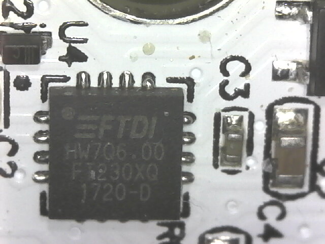

Ich habe mich schon ein paar Mal gefragt, was der Unterschied zwischen den "normalen" SIO2USB/PC und einem 1050toPC ist. Früher habe ich Disk vom PC<-> ATARI mit einem SectorCopy auf dem A8 und dem Programm sio2pc von Nick Kennedy unter MSDOS übertragen. Irgendwann kaufte ich bei Lotharek das 1050toPC. Mit Hias atarixfer lief das Kopieren von Disk to ATR und umgekehrt prima und ich verlor das wie & warum aus dem Auge.
Also habe ich gestern ein 1050toPC aufgeschraubt und mal geschaut, was darin so werkelt.
Hmmm, FT230X; upps
Ein Datenblatt gibt dann die nötigen Infos FT230X USB TO BASIC UART IC genau wie der FT232R USB UART IC
Aber was macht den Unterschied? Bei beiden IC können die UART Pin invers betrieben werden; UART signal inversion option. Beide IC sind programmierbar. Ohne die Details verstanden zu haben, könnte es daran liegen, daß beim FT232R ein EEProm zu programmieren ist. Während im FT230X MTP Memory (multi time programmable memory) verbaut wurde. Das diese IC keine klassischen IC, sondern mehr Mikrocomputer sind, dürfte bekannt sein.
Im Moment habe ich keine Zeit zum Basteln, vielleicht ist Einer von Euch schneller und probiert ein "umgestricktes" SIO2PC mal als 1050toPC und kann berichten.

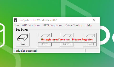

Aaaalso:
Nach den letzten (fr)eß-und getränkereichen Festtagen :mrgreen: , habe ich mich heute der ganzen 1050-2-PC-Thematik
nochmal angenommen und das Ganze zum Laufen gebracht 8-).
Unser guter DL7UKK ;) hat da ja einige Unruhe reingebracht aber auch, durch teilweise berechtigte Fragerei, mich dazu bewogen, mich damit nochmal auseinanderzusetzen.
Und ja:
Umso mehr man sich damit beschäftigt und recherchiert, umso verwirrender wird die ganze Sache :( (zumal im Internet diverse, teilweise fehlerbehaftete Schaltpläne im Umlauf sind :roll: ...)
Hier also meine Lösung, wie man den RETROHAX SIO2PC Adapter erfolgreich auf den "1050-2-PC" Modus umbaut ;).
Hier die Pinbelegung als SIO2PC bei Kauf:
Code: Alles auswählen
FTDI FT232RL-Modul     SIO-Interface
GND			SIO PIN 4
CTS			SIO PIN 7
TxD			SIO PIN 3
RxD			SIO PIN 5
Und hier die richtige (!) Belegung für den Umbau auf 1050-2-PC Modus:
GND			SIO PIN 4
DTR			SIO PIN 7
TxD			SIO PIN 5
RxD			SIO PIN 3
Es muss weder ein 220Ohm-Widerstand in die DTR-Leitung eingefügt, noch eine Leitung zum "SIO Port 10" (+5V) weder direkt noch indirekt (per 220Ohm Widerstand, wie teilweise in anderen Schemata gezeigt) gelegt werden.

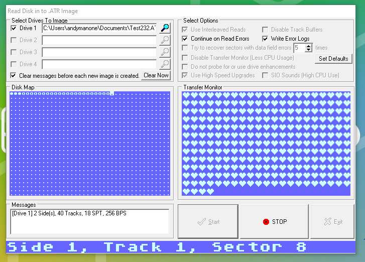

Erfolgreich gerade getestet auf einem Win10 Laptop, APE Prosystem V.3.0.2 , einer ATARI XF551 und dem umgebauten Retrohax-Adapter.
Ich hoffe, ich konnte jetzt damit ein bisschen Licht ins Dunkel bringen ;)...
Ergänzung / Nachtrag für ATARI 1050 User (Hinweis von dl7ukk ;) )
Bei der Verwendung von 1050-Laufwerken werden - im Gegensatz zur XF551- zusätzlich noch an SIO PIN 10 die 5Volt vom FT232-Board (VCC) benötigt!
GND			SIO PIN 4
DTR			SIO PIN 7
TxD			SIO PIN 5
RxD			SIO PIN 3
VCC                     SIO PIN 10

Das tut mir doch unendlich leid, wenn ich für Einige Unruhe reingebracht habe, daß geht runter wie Öl :mrgreen: :mrgreen:
ABER: einer kleiner Ergänzung bedarf es dennoch.
Deine Angaben stimmen für eine XF551 zu 100%, nur mit einer 1050 wird es nicht funktionieren !!
Die 1050 braucht trotz eigener Stromversorgung +5V auf Pin 10. Nachzulesen bei hias
atarisio-221009/README.lotharek hat geschrieben:In addition to that versions sold before 2019-04-28 don't provide +5V
on SIO pin 10 and thus won't work in 1050-2-PC mode with Atari 1050 drives.
You have to modify the interface according to the instructions in Lotharek's
FAQ section.
Nun kann Jeder, der mal Infos zu diesem Thema sucht, sich auf diese Angaben verlassen.

Verfasst: 27.12.2022 20:09
@dl7ukk + 1050:
Ahh,
okay, mit einer 1050 hatte ich das bisher noch nicht getestet!
Gut zu wissen!
Na prima, so fügt sich doch langsam ein Puzzleteil zum anderen 8-) :mrgreen: !
(Habe die Info oben mit in meinem vorherigem Post ergänzt.)
