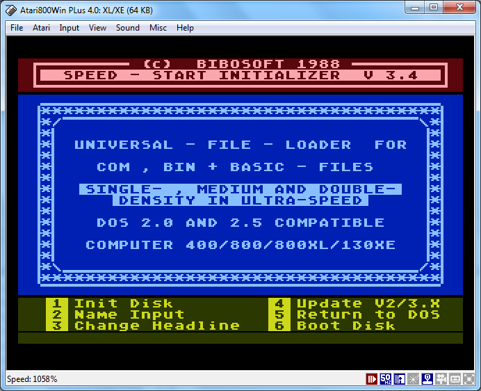

Ich wollte Euch noch xorstellen, welchen Menü-Installer ich nutzte:
Hier steht zwar "BIBOSOFT ..." als Herausgeber, aber bei meinem Happy-kompatiblen HighSpeedBoard lag eine Software bei, die sich im Großen und Ganzen identisch präsentierte - aber wahrscheinlich mit anderem Hetrausgeber ...
Edit: gerade noch probiert - mit den BASIC Programmen funz das mit dem Menü-Installer auch - ich benötige also keib DOS.SYS als Boothilfe!
