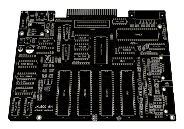

Hallo zusammen,
ich habe erfahren das bald ein neues 800XL "Nachbau"-Board erhältlich sein wird - allerdings nicht im Format vom Original-Rechner sondern eine deutlich kleinere Platine mit den Abmessungen von 188x141mm, also deutlich "handlicher":
- Matthias_800er.jpg (115.53 KiB) 7409 mal betrachtet
Designed wurde die Platine von Matthias (
https://uni64.com ), der eine oder andere kennt sicher seine anderen Platinen aus dem Commodore-Lager: TuningBoard64, Modular64...
Wer Matthias kennt, der weiss das er gerne den Boards noch "Sonderfeatures" spendiert - ob und was genau es hier sein wird, wir werden sehen. Geplant ist es einen Computer zu bauen der direkt mit dem Internet verbunden ist und sich in das geplante Universe64 einfügt (
https://www.uni64.net ), Details dazu werden auch zu gegebener Zeit kommen.
So oder so: die Platine ist ein vollständiger 800XL im kleineren Format.

Sieht ja schonmal vielversprechend aus
Also was ich auf den ersten Blick so als "Abweichung" vom original 800XL erkenne
- 2x 64k4Bit DRAMs (wie im XEGS und den letzten 130/800XE)
- kein Freddie (im XLF)
- Power über Hohlbuchse (statt DIN7-Stecker)
- S-Video-Out
- separater Audio-Out
- Platz für ein WLAN Modul (ESP32 oder so á la Fujinet)

Gut beobachtet!
Das sind auch die Änderungen wie man sie u.a. in den 64er-Boards von Matthias findet - gerade auch die andere Powerbuchse finde ich praktisch, die Netzteile sind doch wesentlich bequemer zu bekommen

Hier ein Beispiel von einem polnisches Atari130XE - ITX Projekt , daher stammte diese Platine.
Auf dem Board hat man ein SIO2SD ohne Display und Stereo Pokeys verbaut, die Rückseite ist mit SMD Bauteilen geplastert.
Wichtig ist es die Bausteine so zu plazieren, dass auch Erweiterungen ihren Platz haben. Die TTL´s auf der 800XL Platine sitzen zu dicht am Modulport.
Der Fehler wurde auch beim 130XE gemacht, das LS95 ist jetzt auf die Unterseite verbannt.

Wenn ich das richtig sehe, hat das Board die 24 polige Leiste für die Original Tastatur. Das wäre bei dem Format aber eher kontraproduktiv. Ich sehe leider keine PS2 Buchse für eine externe Tastatur. Da muss sodann wieder über eine Huckepack Pokeylösung ein TK-II nachgerüstet werden.

Ich kapier nicht ganz, wieso Plazt für zwei PoKeys reserviert ist, wo es doch heute so schöne Lösungen wie PokeyMax und Simple Stereo gibt. Es sein denn, man will zwei davon einbauen oder von jedem eins.
Man hätte natürlich auch eine XEGS-Tastaturbuchse vorsehen können. Aber wenigstens ist eine richtigge SIO Buchse vorgesehen und nicht wie bei dem Teil von MyTek 'ne Standard-Buchse.
Da hast du Dich vertan, Mathy
der 2. POKEY war auf der "alten" 130XE-Board Lösung, die Bernd gepostet hatte.
Das neue Board hat keinen 2. POKEY Sockel vorgesehen.
So wie ich Matthias kenne sind das durchaus Dinge die er "nachpflegt", bzw. eine alternative Lösung bietet.
Das ist auch erst die erste Version von dem Board - quasi ein Test ob das auch alles so funktioniert.
