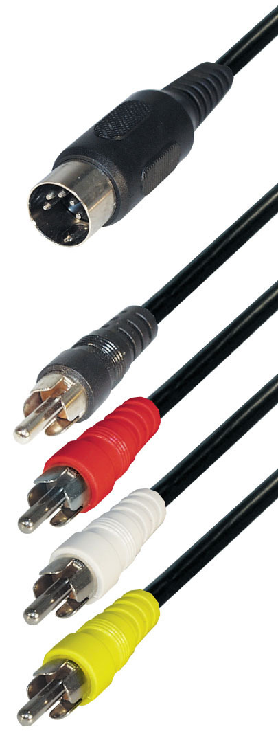

der ATARI hat (ab Werk) KEIN RGB. Er liefert auf jeden Fall F-Bas und evt. S-Video bzw. Y/C. Dein Monitor müßte ein paar Cinchbuchsen habe, wo Du das Bild als F-Bas einspeisen kannst. Dann sollte Farbe rauskommen.
Dazu brauchst Du ein Kabel 5-pol-DIN (ATARI) auf Cinch. Da tut es zur Not ein Kabel aus der Hifi-Grabbelkiste:
Die Farzuordnung hängt vom Hersteller ab; auf einem Cinch-Stecker liegt auf jedenfall F-Bas, also Bild in Farbe, auf einem der Ton (Mono). Wenn Du solch ein Kabel hast, und das Bild ist s/w, kann Dein Rechner ggf. schon S-Video (Y/C) und Du hast das Helligkeitssignal erwischt.

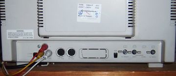

Ich habe mal nach Commodore 1084 geGOOGLEt - entspricht das Bild der Rückwand:
Ich hatte mal einen kleinen Commodore Farbmonitor, der von vorne dem 1084 glich - Typenbezeichnung weiß ich nicht mehr. Hinten hatte er 3 Anschlüsse, wo man Chinch-Kabel anschließen konnte, ein Eingang mit einer Audio und einer Video Chincbuchse und ein Eingang mit einer Video und 2 Audio Buchsen. Ich meine, mich dunkel daran erinnern zu können, daß man bei Letzteren zwischen BAS (Schwarz/Weiß) und FBAS (Farbe) wählen konnte über einen Schalter hinter der frontseitigen Klappe! Hast Du schon alle dortigen Schalter gesichtet und getestet?

Ich hoffe das verlinkte Bild läßt sich bei Euch korrekt Darstellen! Bei mir wird nur der Text "Bild" angegeben! Andernfalls hier der Bildlink:
https://www.c64-wiki.de/images/thumb/e/ ... hinten.jpg

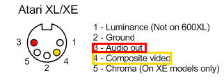

Folgendes: Der 130/800/65 XE hat folgende Belegung der Monitorbuchse:
Pin 4 - Composite Video (FBas), Pin 1 - Luminance und an Pin 5 - Chroma.
Der 600/800/1200 XL hat an Pin 5, tada, nichts.
Ausnahme ist die letzte 800 XL Revision, mit Freddy auf der Platine. Dieser ist in der Pin Belegung wie die XE Modelle
Dein XE ist bestimmt so an dem 1084 angeschlossen. An der roten Cinch Buchse, mit dem Croma Signal, und an der Gelben Cinch Buchse mit dem Luminace Signal. (Fügt man beide Signale an einen Mini-DIN Stecker, nennt sich das SVideo).

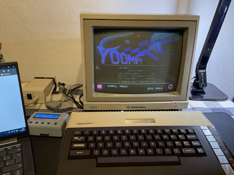

Sooo. Ich habe tatsächlich noch ein Kabel in der Kiste gefunden, was für den 800XL gemacht wurde. Dunkel erinnere ich mich, dass ich vor 2 Jahren für den XE das falsche Kabel bestellt hatte. Glück gehabt, wer hätte gedacht, dass ich mir nochmal einen 800XL zulege. Aber bei 40,- + Versand konnte ich nicht ablehnen ;)
(Foto ist nicht sehr schön, aber auf den ersten Blick sind alle Farben da. Der 130 hat besseres Bild, wurde mir ja auch in euren Beiträgen erklärt )
Danke für die Tipps nochmal, ich bin glücklich dass der Atari keinen Defekt hat. Nutzen werde ich wohl doch eher den 130XE, das war halt mein erster Computer..
So, muss den 800er noch etwas fordern :lol:

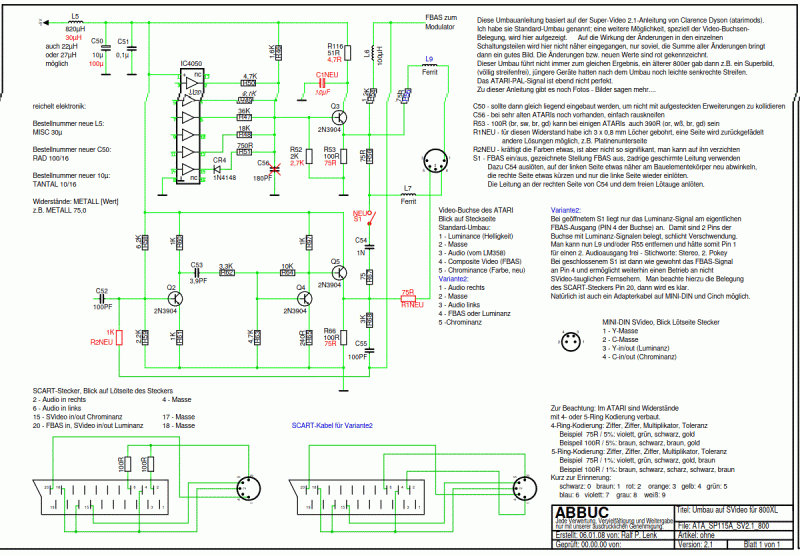

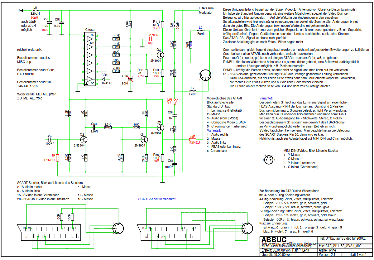

Wie hier bereits erwähnt wurde, hat ja die XL-Reihe (abgesehen vom XLF) kein Chromasignal am Stecker anliegen. Allerdings ist es kein großer Aufwand sich dieses nachträglich zu beschaffen. Dazu gibt es eine Vielzahl von Anleitungen unter anderem die hier vom ABBBUC:
Habe ich schon mehrfach umgesetzt und funktioniert prima.
