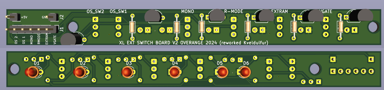

Also ich habe da mal etwas zusammen geklickt: Zwischen den LEDs wären die Schalter.
Wie man sieht, sind das schon einige Bauteile.
Vorallem muss man beim Anschluss aufpassen, dass man wirklich die richtigen PINs verbindet.
Wenn gewünscht, kann ich mir davon einmal ein Probeexemplar herstellen.

Gibt es beim FujiNet immer noch den BlueTooth-Modus? OS1 und OS2 könnte man (auch) mit 'nem mehrfarbigem LED anzeigen. Es ist ja immer nur ein OS eingeschaltet. Dabei fällt mir ein, man bräuchte dafür auch nur einen Schalter und nicht zwei. Oder kann man aus 4 OS wählen? Dann wird das mit dem mehrfarbigem LED schon etwas schwieriger.Kveldulfur hat geschrieben: ↑03.09.2024 15:36Beim FujiNet-Adapter wäre nur eine LED interessant, für FujiNet AUS oder AN.
- Kveldulfur
- Beiträge: 1128
- Has thanked: 583 times
- Been thanked: 533 times
Re: FujiNet für die 600XL Ersatzplatine
Hallo!Mathy hat geschrieben: ↑03.09.2024 18:04.
Die Status-LEDs des FujiNet kann ich nicht herausführen, da es dafür keine Stiftleiste gibt.
Der OS-Umschalter kann 4 Betriebssysteme verwalten. Eine RGB-LED könnte man zweipolig anschließen, sodass sie je nach ausgewähltem Betriebssystem z.B. den Zustand aus, rot, blau oder lila anzeigt. Ich bin mir jedoch nicht sicher, ob das sinnvoller als zwei separate LEDs ist. Vor allem weiß ich nicht, ob es eine 3-mm-RGB-LED gibt, da 5 mm wahrscheinlich zu groß wäre.

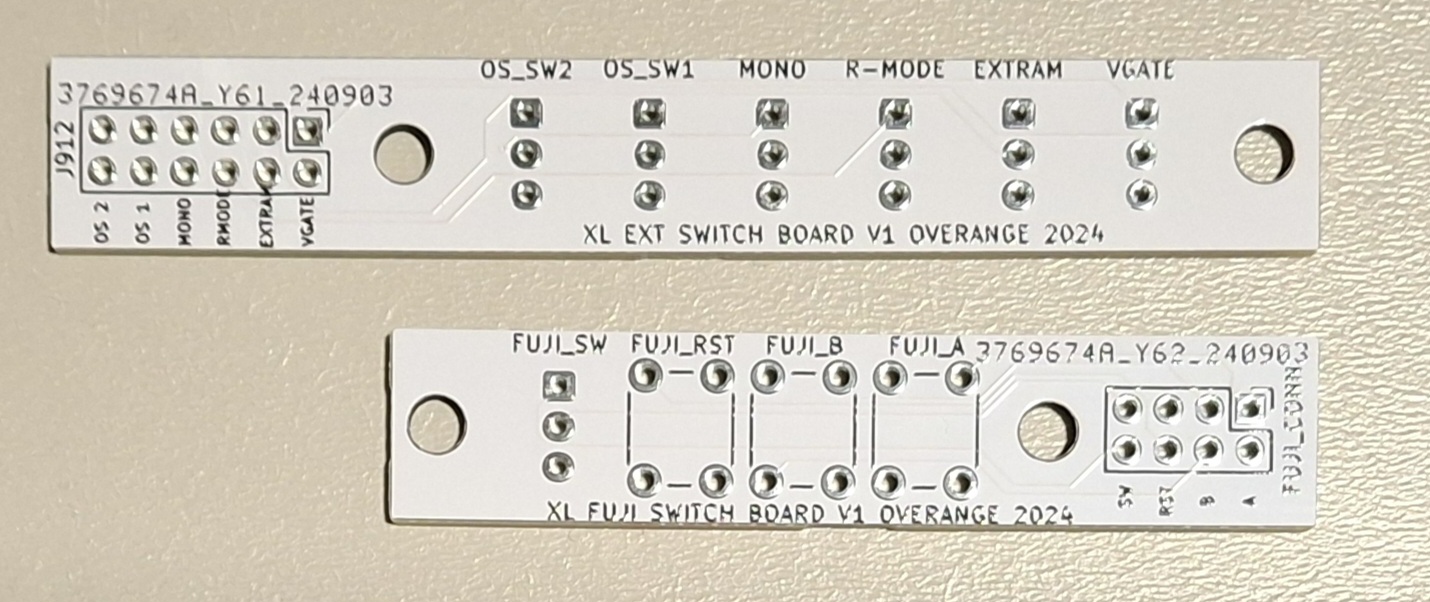

Heute sind die Testplatinen und Bauteile angekommen:
Ich habe die passenden Taster, Schalter und Befestigungsmaterial rausgesucht und kann schon etwa einschätzen, dass die beiden Platinen mit allen Bauteilen und Befestigungsmaterial auf ca. 5-6 Euro kommen.
Ich stelle morgen alles zusammen und eröffne einen Beitrag im Marktplatz. Wer Lust hat kann sich dann an meine Bestellung dranhängen
