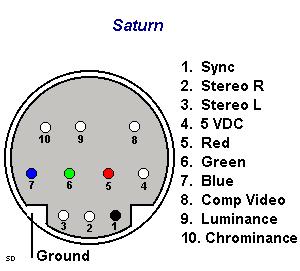

Nur weil der Footprint passt, sind ja nicht die PINs richtig verschaltet.
Wenn ich das Pinout der c64 Buchse betrachte, kann Composite-Video mit Mono-Sound evtl. klappen...
Ansonsten scheint die Belegung anders zu sein.
Hier eine Übersicht:
https://www.insentricity.com/filedb/6/9/7896.png

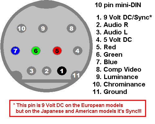

Man kann eine normalen DIN-5 Buchse nutzen für den Monitor-Ausgang, der dann mit den "normalen" Kabeln kompatibel ist und keine Verwechslung mit dem Strom-Anschluß zu lässt.
Will man mehr, nutzt man einfach den SegaSaturn-Ausgang (MiniDIN-10), dort liegt nicht nur der Stereo-Sound an, sondern im Falle einer VBXE auch dessen RGB-Signal. Ausserdem bekommt man da passende Kabel für jede Anwendung.
Und man muss keine zusätzlichen Löcher bohren

... das finde ich doch eine perfekt Lösung. Dann könnte ich mir ja sogar weiterhin den Monitor über mein hochwertiges vorhandenes 5-pol S-VIDEO Kabel anschließen und mir ein einfaches Audio-Kabel für die Mini-AV Buchse basteln.Kveldulfur hat geschrieben: ↑23.05.2024 09:03Man kann eine normalen DIN-5 Buchse nutzen für den Monitor-Ausgang, der dann mit den "normalen" Kabeln kompatibel ist und keine Verwechslung mit dem Strom-Anschluß zu lässt.
Und man muss keine zusätzlichen Löcher bohren![]()
Hast Du einen Link auf eine Bestellmöglichkeit für solche Mini-Din 10 Pol "Stecker" oder sogar vorkonfigurierte Kabel?

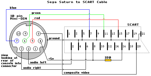

Re: Projekt: 600XL-Ersatzplatine
Ich habe mir diese beiden Kabel bei eBay gekauft und dann ein wenig am Stecker das Plastik entfernt, damit ich tiefer in das ATARI-Gehäuse reinkomme.
Anleitung auf meiner Webseite
S-Video & Composite & Stereo-Sound: https://www.ebay.de/itm/325556413003
SCART (RGB & Composite & Stereo-Sound): https://www.ebay.de/itm/234356005446

Cool, vielen Dank für den Hinweis.Kveldulfur hat geschrieben: ↑23.05.2024 12:55Ich habe mir diese beiden Kabel bei eBay gekauft und dann ein wenig am Stecker das Plastik entfernt, damit ich tiefer in das ATARI-Gehäuse reinkomme.
Anleitung auf meiner Webseite![]()
Das heißt für meine Zwecke (nur Ton) wäre das hier ja doch dann sicher auch passend, oder?
https://www.ebay.de/itm/166757547323
Habe ich das dann richtig verstanden, dass das Kabel Pinkompatibel mit der Belegung von Sega-Saturn Kabeln ist?
Ist das dann gleich wie bei den kleinen SAVO Anschlussplatinen? Ich habe zwar selbst keine aber schon oft auf AtariAge gesehen.

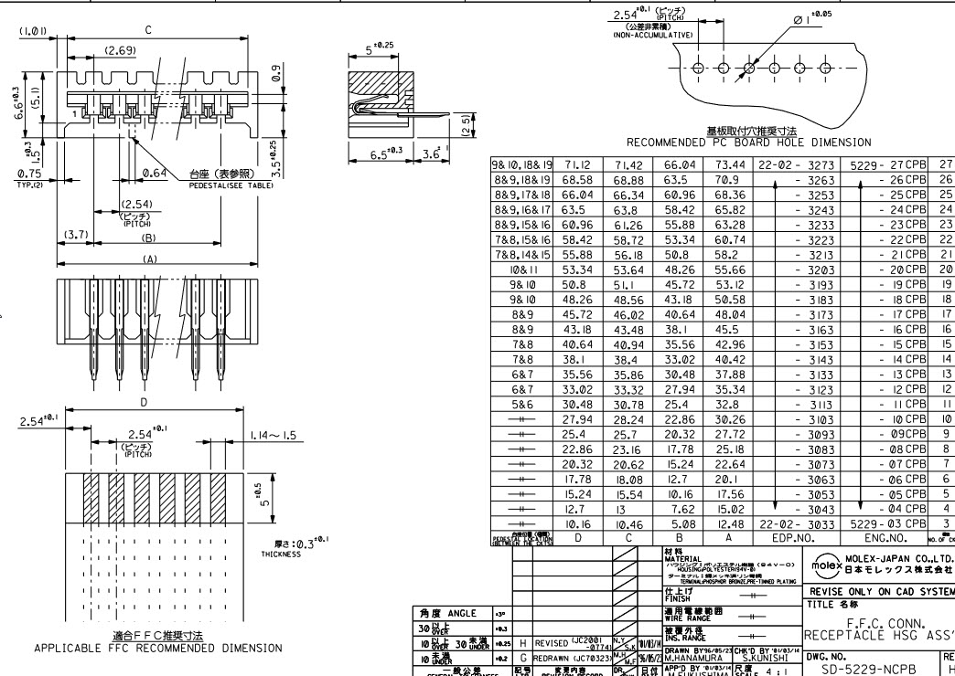

Dringend gesucht:
Hat noch jemand eine Quelle für die 24 poligen Tastatur-Anschluss-Buchsen?
Ich hatte die bis vor ein oder zwei Jahren noch bei Conrad oder Völkner bekommen, zur Not auch mit abgewinkelten Pins.
Leider gibt es diese nun dort auch nicht mehr. Ich wurde auch weder bei Mouser, DigiKey oder bei den Chinesen fündig.
Mein Ziel bei der Materialbeschaffung ist es, dass wir einen Spender 600 XL nicht dauerhaft zerstören müssen.
Da die meisten 600XL gesockelt sind, ist dies bei den Custom-Chips schon mal kein Problem und zur Not könnte man nach dem Auslöten auch gleich Sockel wieder an die freien Plätze einlöten.
Ich habe bereits Quellen für Powerschalter, Powerbuchse, AV-Buchse, SIO Buchse, Joystickbuchse und die Modul-Buchsenreihe. Das einzige das also noch fehlt ohne an der Spender eine Operation vornehmen zu müssen wäre also diese blöde Tastaturbuchse.
Falls also jemand doch noch eine Quelle hat wo wir 40-45 dieser Buchsen kaufen können, dann bitte melden.
Für die Joystick-Ports und die Power-Buchse habe ich bereits im Restore-Store angefragt und uns wurde die Menge zu einem super Preis zugesagt!
SIO Buchse habe ich bei SIKORSOFT angefragt, aber noch keine Antwort.
Schalter bekomme ich von Aliexpress und den Rest bei den normalen Händlern .... läuft
Dringend gesucht:

Hallo!Olix hat geschrieben: ↑23.05.2024 14:31Habe ich das dann richtig verstanden, dass das Kabel Pinkompatibel mit der Belegung von Sega-Saturn Kabeln ist?
Wie heisst es so schön... "Das ist alles nur geklaut (eo eo)... Das ist alles gar nicht meine (eo)..."
Ja, ich kenne natürlich das SAVO-Board und habe dadurch diesen SegaSaturn-Anschluß kennen gelernt. Und es wäre doch dämlich, wenn ich einen neuen Standard einführen würde, weshalb ich mich an der SAVO orientiert habe und eine SegaSaturn-Pinbelegung nutze.
Dadurch müssten alle Kabel, die für SegaSatrun sind, funktionieren. Meine beide funktionierten auf anhieb.
Deshalb auch meine Aussage, dass man eine gute Auswahl an Kabeln hat...
Ich habe aus dem AtariAge-Forum einmal diesen Link gefunden:
https://www.components-store.com/produc ... -3243.html
Wenn man sich das Datenblatt anschaut, könnte es die gesuchte Buchse sein... könnte....
Man muss eine Preisanfrage machen und es kommt aus HongKong (glaube ich).
Die gabs auch mal bei Mouser. Sind leider obsolet. Könnten gepasst haben.
Vielleicht gibts noch irgendwo Reste.
https://www.mouser.de/ProductDetail/Mol ... SIBA%3D%3D

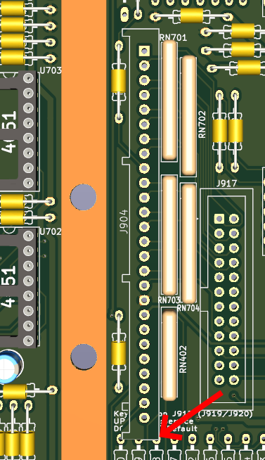

Overange auf AtariAge hat eine 26-polige Version gefunden.
Hätte die Platz auf der Platine?
viewtopic.php?p=19447
https://forums.atariage.com/topic/35878 ... -solution/

... die schreibe ich gleich mal an.edelro hat geschrieben: ↑23.05.2024 19:24.
hier gelistet, sollte passen:
https://www.conectronics.de/en/product/ ... r/2604.pdf
Ich frage mal nach 100 Stück.
Die Teile werden ja immer wieder angefragt.

Ich habe jetzt einmal die Leiste von 24 Pins auf 26 Pins in Paint verlängert und wir bekommen dann Probleme mit den Kondensatoren.
Nach oben darf ich aber auch nicht gehen, zumal da auch welche sind.

Hallo!Kveldulfur hat geschrieben: ↑23.05.2024 12:55S-Video & Composite & Stereo-Sound: https://www.ebay.de/itm/325556413003
Jürgen (tf_hh) hat sich diese Kabel gekauft und hat beim S-Video&Composite-Kabel festgestellt, dass die Audio-Kanäle vertauscht sind.
Sprich rot und weiß sind falsch herum verbunden.
Das ist mir auch aufgefallen, nur wusste ich nicht, dass es da Standards gibt. Ich dachte mir, dass ich es nur falsch verbunden habe.
Wichtiger ist aber, dass Jürgen festgestellt hat, dass auch die Bildqualität eher unteres Niveau ist.
Da ich keinen großen Vergleich habe, ist mir persönlich das nicht aufgefallen. Aber Jürgen hat mit einem anderem Monitor-Kabel, für die normale Monitor-Buchse, eine erheblich bessere Bildqualität erreicht.
Ich möchte diese Info hiermit weitergeben und mich bei Jürgen dafür bedanken.

Na, der "Standard" wird von SEGA vorgegebenKveldulfur hat geschrieben: ↑24.05.2024 20:52Jürgen (tf_hh) hat sich diese Kabel gekauft und hat beim S-Video&Composite-Kabel festgestellt, dass die Audio-Kanäle vertauscht sind.
Allerdings kann es auch sein, daß Du es leider doch vertauscht hast - weil Du Dich evtl. auf eine falsche Quelle bezogen hast. Es gibt verschiedene Pinouts, die man via Google findet:
Wie man sieht, zwei der drei Bilder behaupten, auf Pin 2 ist Audio-Rechts und auf Pin 3 ist Audio-Links. Das mittlere Bild sagt es genau andersherum, und dann wäre das Kabel durchaus korrekt. Auch wenn es kein "Beweis" ist, aber ich habe im "Format" des mittleren (pinout2) Bildes schon diverse andere SCART Beschaltungen gefunden, die allesamt korrekt waren.
Final kann das nur jemand beantworten, der sich mit SEGA Konsolen auskennt. Da bin ich leider raus...
Das AV-Kabel (FBAS und S-Video) "geht" noch, ich vermute, es liegt einfach an der Länge und so dünn wie das Kabel ist, ist vermutlich nur eine dünne LitzeKveldulfur hat geschrieben: ↑24.05.2024 20:52Wichtiger ist aber, dass Jürgen festgestellt hat, dass auch die Bildqualität eher unteres Niveau ist.

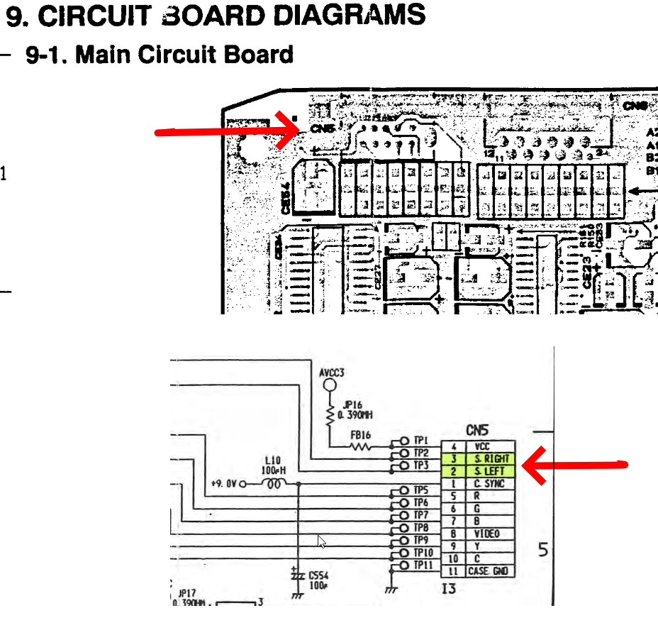

Ich habe nun einfach die Quelle der Quellen angezapft und ins Service-Manual der Sega Saturn geschaut:
https://segaretro.org/images/4/4e/Sega_ ... e_1995.pdf
Und daraus ergibt sich, dass Rechts auf Pin 3 liegt und Links auf Pin 2... also andersherum, als ich es gemacht habe
Okey, in dem Fall ist nur die Adapter-Platine betroffen... aber Fehler bleibt Fehler und wird bereinigt.
Danke für den Hinweis!

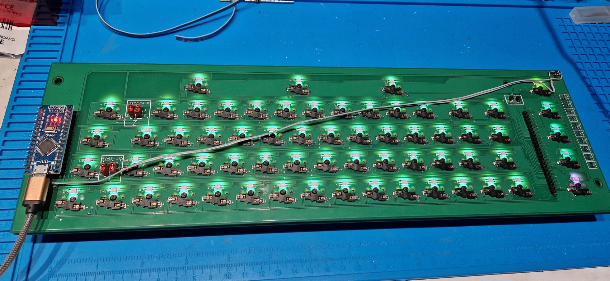

- Olix
- Beiträge: 2466
- Has thanked: 375 times
- Been thanked: 1797 times
nein, aber kann man sich leicht vorstellen:
Normale Stiftleiste, evt. 90Grad abgewinkelt einlöten und ein Flachbandkabel ähnlich SCSI als Verbindung. Nur eben 24polig.
Bin grade nicht in der Werkstatt aber meine neue Tastatur hat auch 24pol. Stiftleiste.
Siehe hier: download/file.php?id=8339

Aber wenn eine Tastatur vom A8 verwendet wird, wie macht man die Folie fest?mega-hz hat geschrieben: ↑24.05.2024 22:48nein, aber kann man sich leicht vorstellen:

Ich bin schon dafür den 24 pol Connector einzusetzen. Über eine kleine Platine kann dann auch ein Flachbandkabel abgehen.
Olix spart ja viel Geld bei den Bauteilen, vlt sollten wir doch 2000 Stück 24pol Connectoren bestellen und den Preis auf alle umlegen
