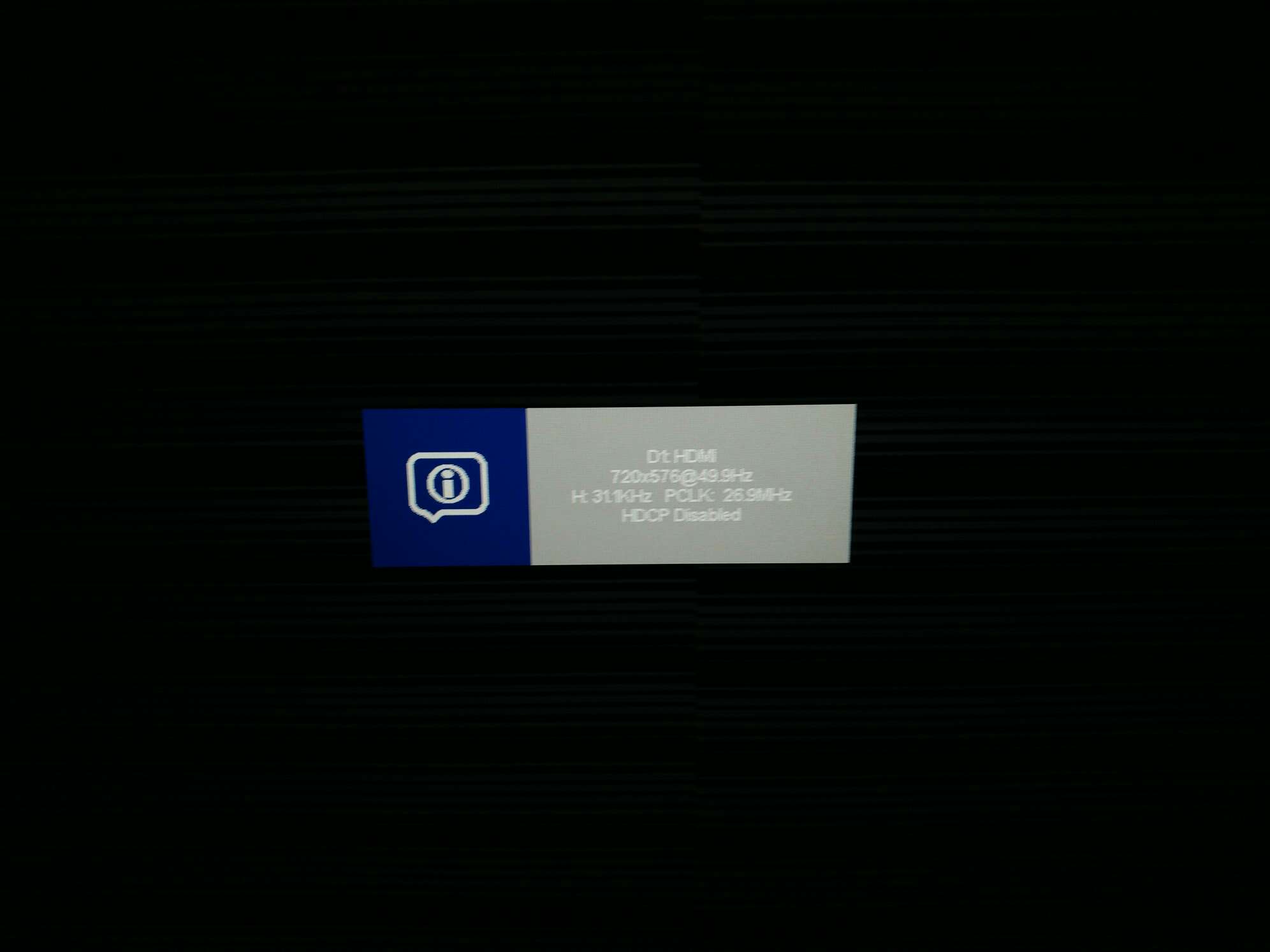

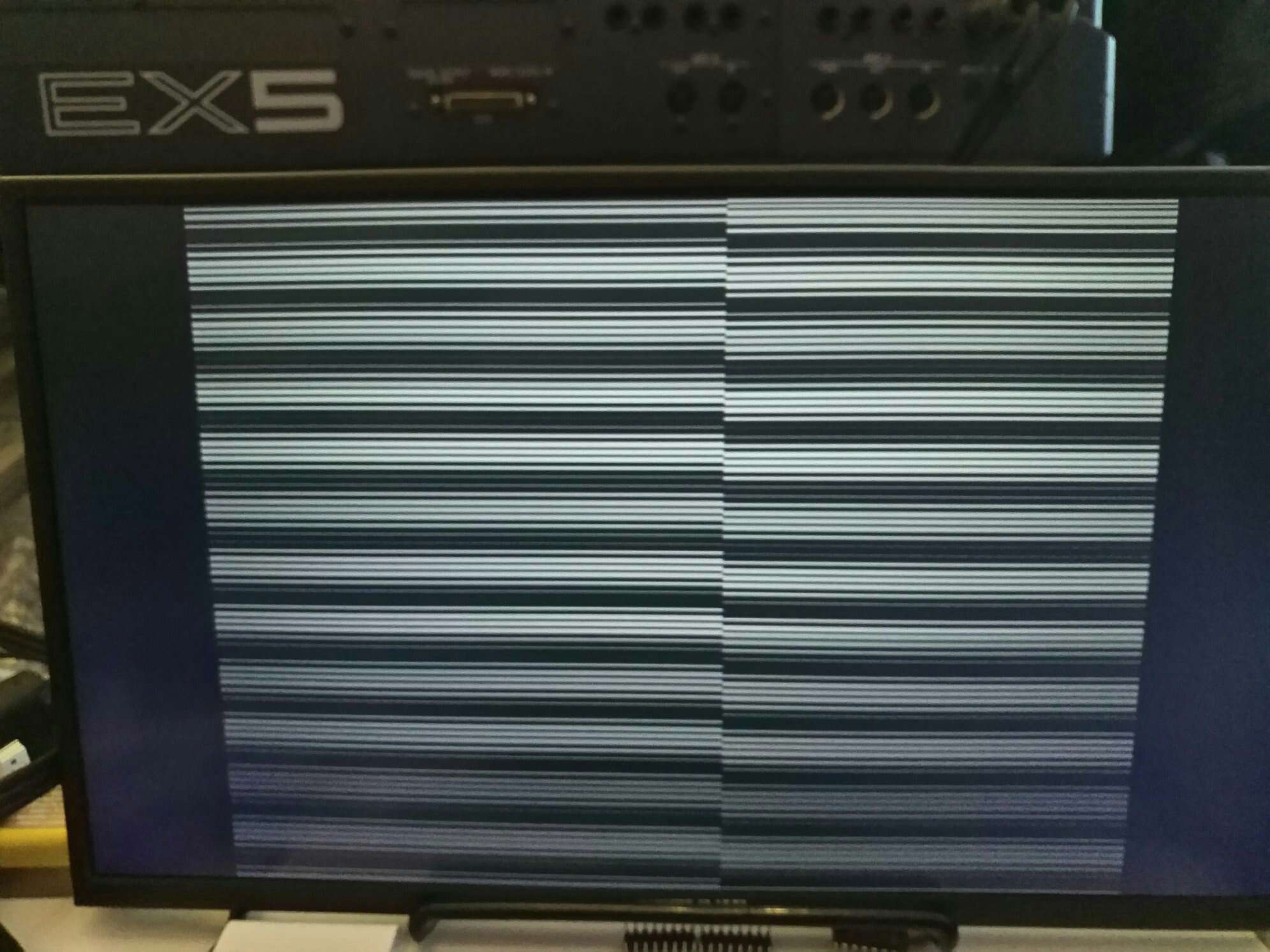

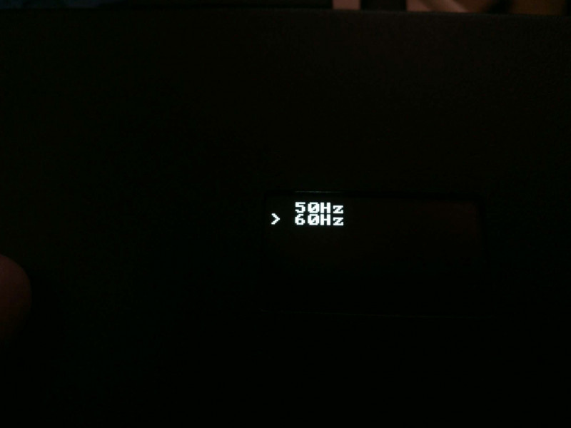

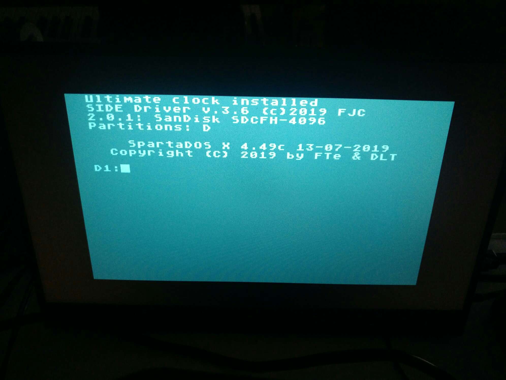

Kurze Frage mal an die MEDUSA-Besitzer:

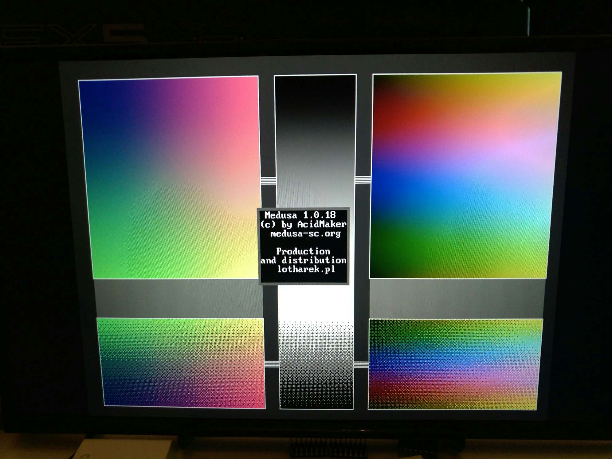

Ich habe ein seltsames Phänomen:
Ich habe einen mobilen 14 Zoll Monitor der super funktioniert (auch mit anderen Konvertern und dem A8), der aber nicht in der Lage ist,
weder das Testbild der Medusa, geschweige denn ein A8-Bild anzuzeigen :(.
Es kommen lediglich nur schwarz-weiße Balken/Striche...
Ich haben dann mal mit ALLEN Features der Medusa rumgespielt, ohne Erfolg :(.

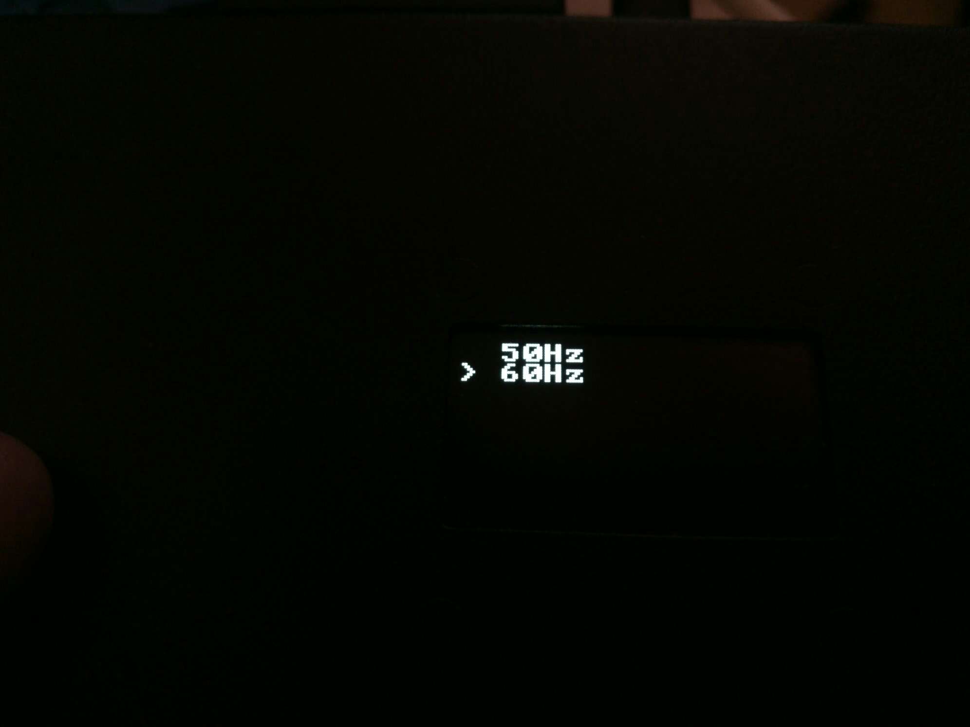

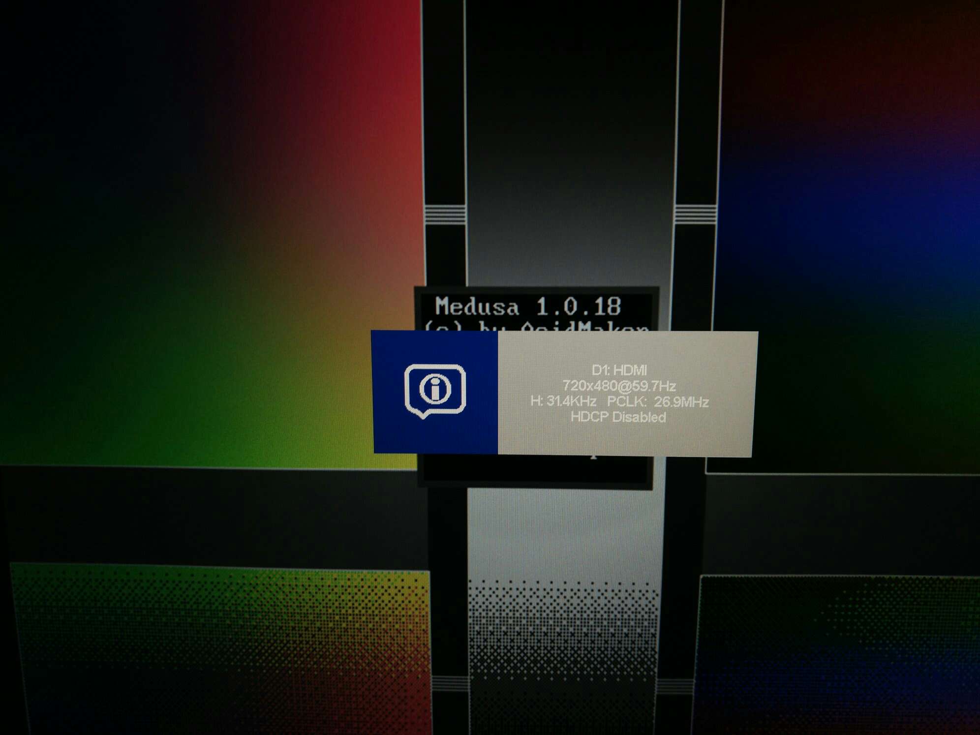

Nach dem FW Update auf Version 1.0.18 tauchte dann auf einmal das Feature: "Testbild in 50 Hz oder 60 Hz" anzeigen, auf.
Als ich das dann auf "60Hz" umgestellt hatte, war das Testbild sauber zu sehen :shock: !
Erst, als ich dann den A8 eingeschaltet hatte kamen dann wieder die schwarz-weißen Streifen (vermutl. dann Ausgabe wieder auf 50Hz).
Weiß jemand, ob es eine Möglichkeit gibt, dass die Medusa auch das Eingangssignal (PAL) auf DVI als 60Hz ausgibt?
Komischerweise funktioniert die Medusa an anderen (modernen) Monitoren soweit problemlos....

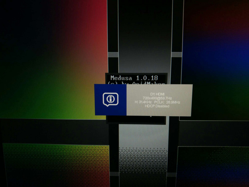

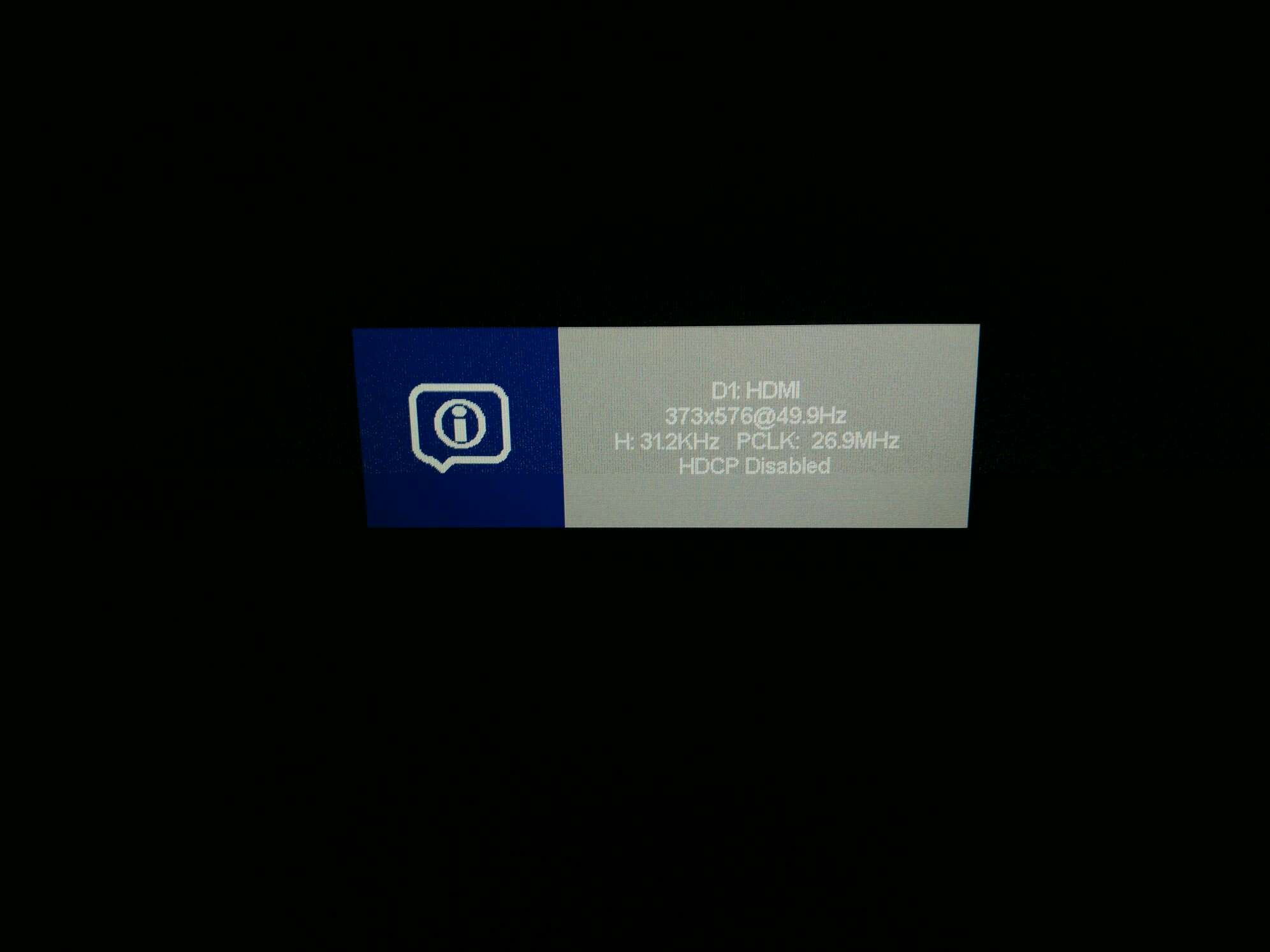

Zeigt der Monitor an was er empfängt? Also Auflösung, Frequenz.
Ich könnte mir vorstellen das aus der Medusa irgendwas rauskommt mit dem der Monitor nicht klar kommt. Also z.b. 49,xxx anstatt 50Hz. Ähnliches Problem hat mein Kollege mit seinem Beamer, AV-Receiver, FireTV und BR-Player. Immer wieder kommt es vor das der Receiver anstatt 50 Hz Interlace 24,xxx Hz Progressive ausgibt. Irgendeine krumme Frequenz. Und schon gibt es Microruckler am Beamer.
Wenn du möchtest, schicke ich dir meine Medusa zu. Dann kann Du sie ja mal testen und dann auch Updaten :mrgreen:
Beiträge: 4671
Has thanked: 1237 times
Been thanked: 2056 times
Re: MEDUSA Retro SCANDOUBLER - Vorverkauf hat begonnen!
Hi Wolfgang,
ja das sind krumme Zahlen , da hast Du Recht.

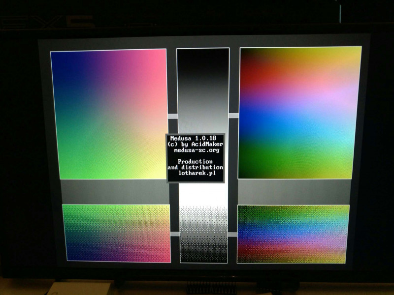

Hier mal ein paar Bilder , damit man sieht was ich meine:
Medusa im "Normal Modus" am 14- Zoller:
Monitor einschalten:
Dann dass:
Freq-Info auf dem Monitor 49,9Hz:

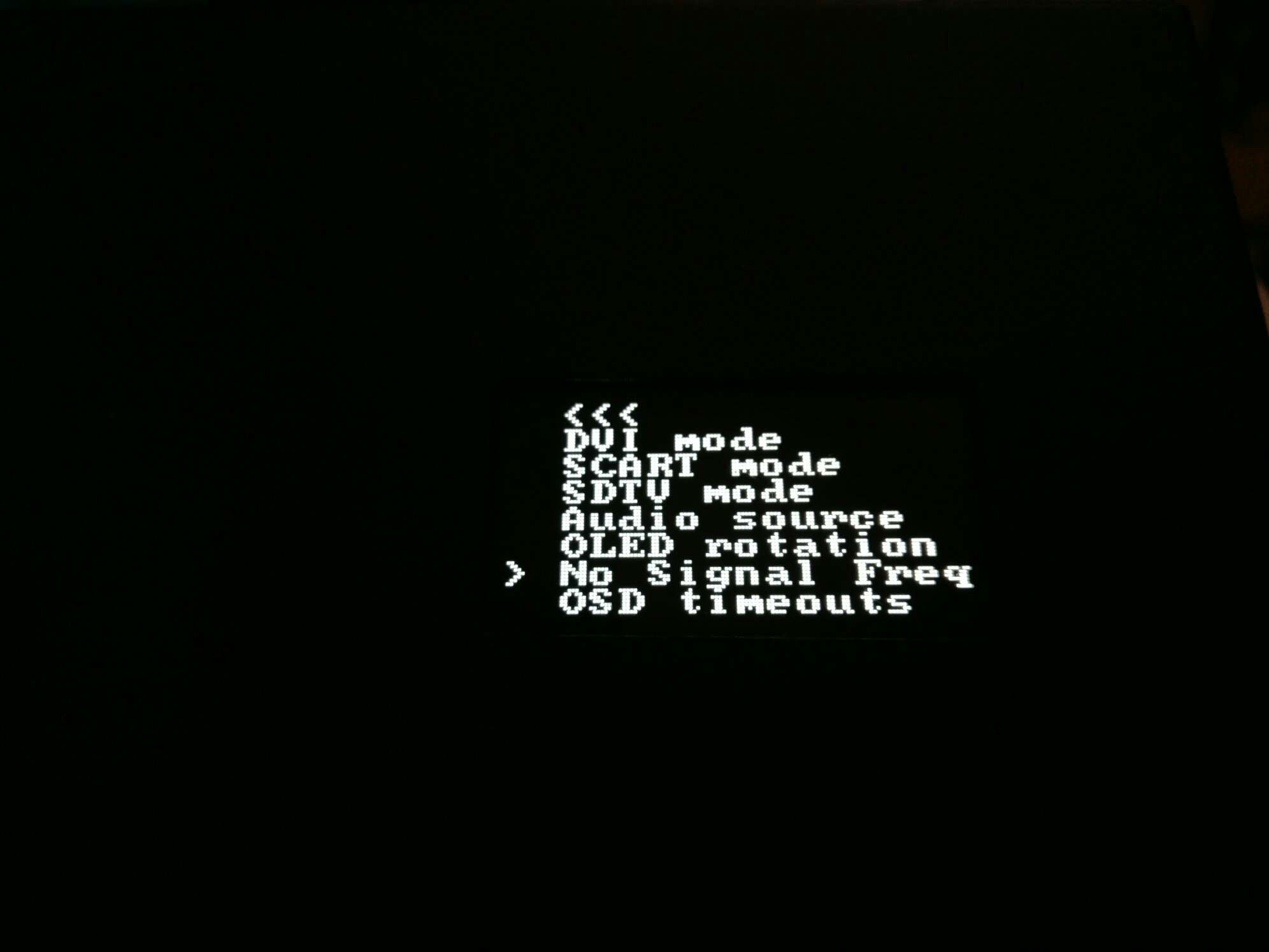

und nach Einschalten des A8:
Dann im Menü der Medusa auf:
1. Global settings
2. No Signal Freq
3. von 50Hz auf 60 Hz umgestellt
und als Resultat, dann das (Medusa-Testbild und 59,7Hz)
Sehr seltsam...

Kurzes Update, (falls es interessiert ;) ):
Ich habe den 14 Zoller (der war noch in der Rückgabefrist) jetzt wieder zurückgeschickt und mir alternativ diesen 13,3 Zoller geholt.
Der wiegt nur 680 Gramm und hat einen klappbaren Ständer.
Inputs sind:
- USB-C Power
- USB-C Power/Video
- Mini-HDMI
(...und somit auch ganz gut für den mobilen Gebrauch und Treffen geeignet ;))
An diesem Monitor läuft die Medusa soweit ordnungsgemäß,
Allerdings zickt er dafür etwas mit der Sophia rum...
Werde mal schauen, ob ich das mit dem Conf-Tool lösen kann...

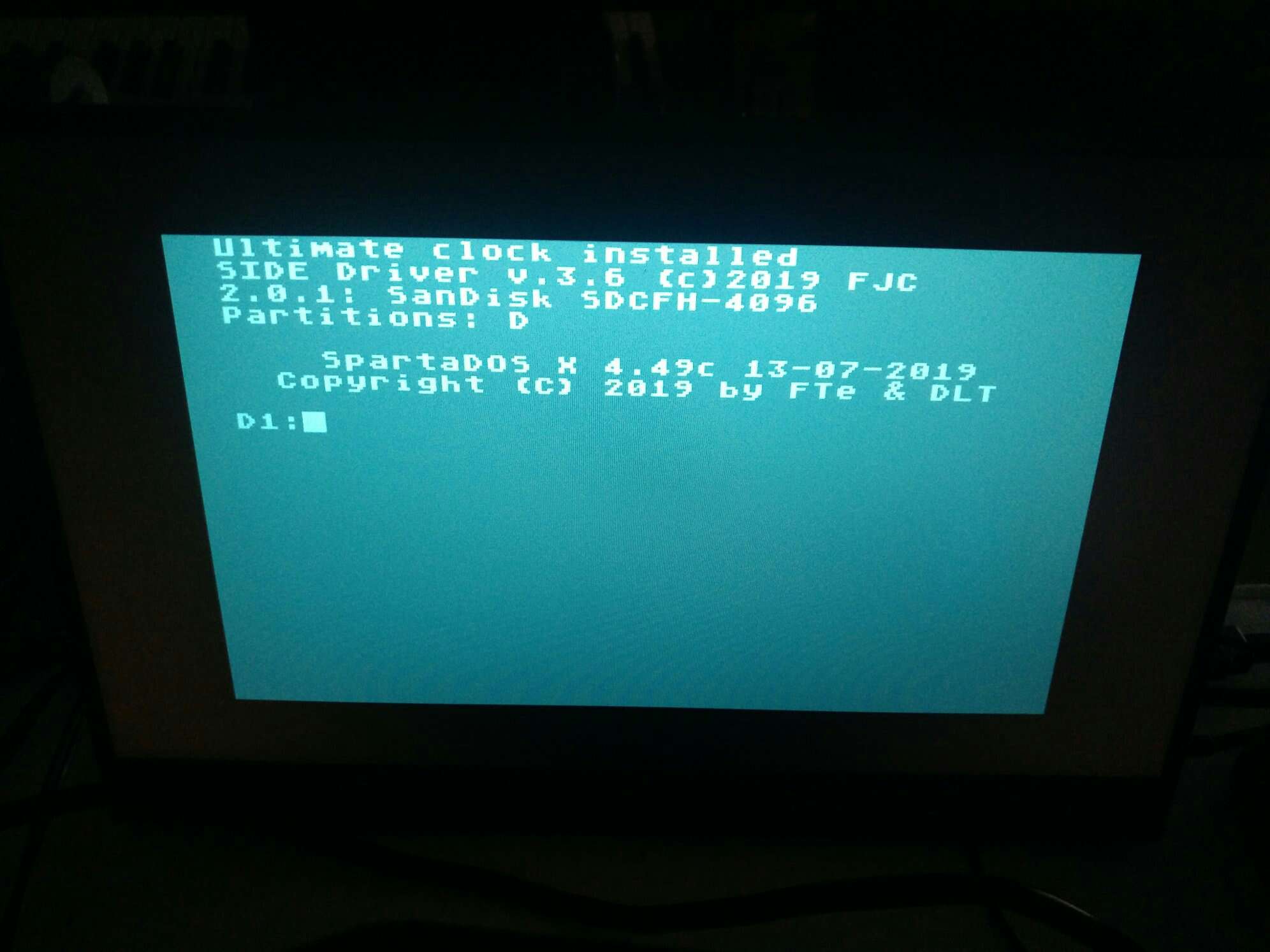

So ihr Lieben,
dieses WE mal ohne Termine & größere Verpflichtungen und draussen 7 Grad und Regen :roll: ....
Perfekte Voraussetzungen also, mal wieder ein bisschen mehr Zeit mit dem A8 zu verbringen 8-) .
Dementsprechend wollte ich euch auch hier mal wieder ein Update zum aktuellen Stand geben....
Da der oben genannte (wie ich finde, ziemlich coole 8-)) mobile Slimline Monitor soweit perfekt mit Medusa & Co funktioniert, hatte ich ja noch die Herausforderung,
dass er absolut nicht mit der Sophia 2 kooperieren wollte :(.
Simius hat ja für die Sophia ein entsprechendes Config-Tool zur Verfügung gestellt und so hab ich heute mal an den Standard-FBAS-Out einen "Kontrollmonitor" zum Konfigurieren und
an den DVI-Out der Sophia dann den Slimline Monitor rangehängt.
Aber egal welche Einstellung ich im Tool auch angepasst habe, der neue Monitor wollte nichts davon akzeptieren :(.
Ich habe alles Mögliche ausgetestet, aber nichts hatte Erfolg.
Und dann kam mir eine plötzliche Eingebung/Idee(!) (das passiert manchmal bei mir :lol: ), die zur Lösung führte 8-) !

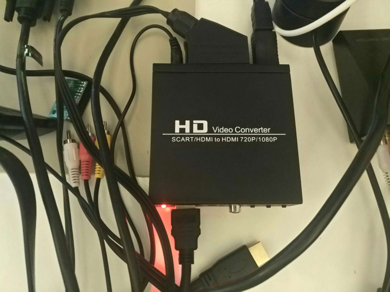

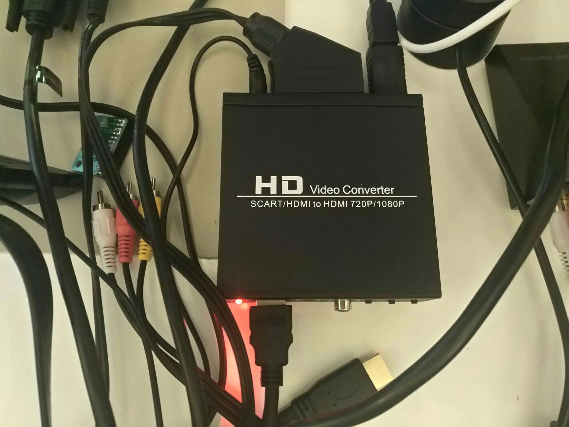

Ich benutze ja - außer der MEDUSA natürlich - für den alltäglichen Gebrauch diese beiden AV & SCART to HDMI Converter hier:
Einmal diesen ganz billigen AV-to-HDMI , der für seinen Preis gute Dienste leistet:
und dann den etwas teureren SCART-to-HDMI hier:

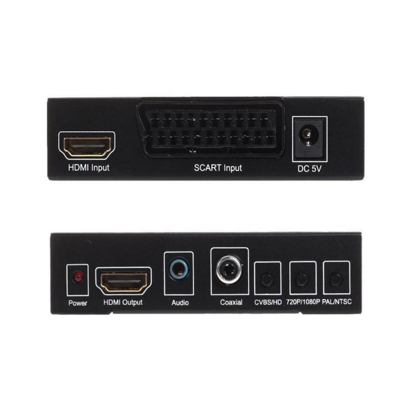

Der Letztere kann zwischen PAL & NTSC sowie verschiedenen Auflösungen umschalten.
Seltsamerweise hat der Converter aber auch einen HDMI "Eingang" denn man per Umschalter auf HDMI-Out "durchschleifen" kann :roll: .
Ich fand das immer "sinnfrei", warum sollte ich ein HDMI Signal durch den Converter schicken um am Ende wieder ein HDMI-Signal zu haben :roll: . ?!
Aber:
Wenn ich jetzt den A8 mit dem DVI-Out der Sophia in den HDMI-In des Converters schicke und dann am HDMI-Out des Converters den Slimline Monitor anschließe,
kommt ein perfekte Bild 8-) :mrgreen: !
Der Converter scheint irgendwie die "schrägen" Frequenzen" der Sophia auszubügeln und für den "sensiblen" Monitor passend zu machen 8-)

Aber:
Das Durchschleifen hat manchmal solche schöne Nebeneffekte :D Wird z.B. beim kopieren von Videokassetten benutzt. Am Videorecorder raus und in bestimmte Panasonic DVD-Recorder rein. Aus dem kommt dann ein stabiles Videosignal raus und kann dann vom Schnittcomputer zur Weiterverarbeitung aufgenommen werden. Zwar Analog, aber gleicher Effekt.
Machmal verschwindet auch ein Kopierschutz 8-) . Dann funktioniert z.B. ein BluRay-Player an einem Monitor ohne HDCP.
Kannst ja mal bei Simius anfragen ob er noch ne Idee hat.
