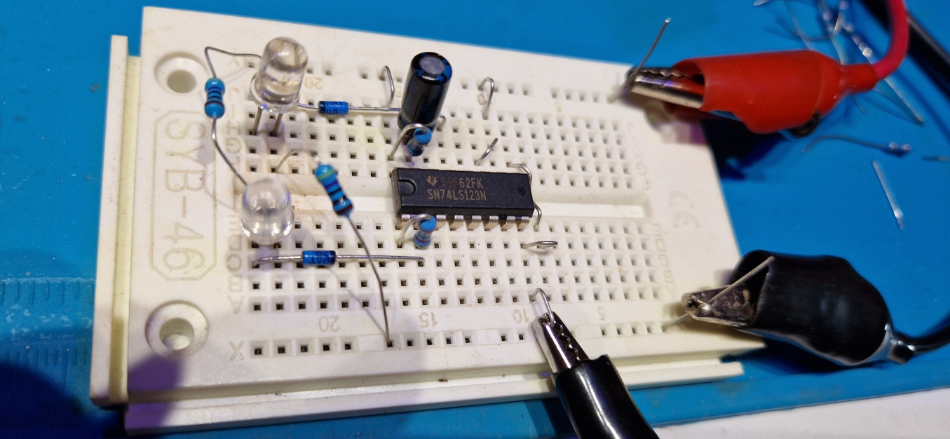

Olix hat geschrieben:
22.05.2026 07:02
... die Platinen sind jetzt zwar schon bestellt, aber nur eine kleine Frage am Rande:
Hat schon mal jemand die Schaltung auf dem Steckbrett aufgebaut und getestet?
ich hatte die Schaltung bereits in den 80ern nachgebaut, war damals im Compy-Shop Magazin.
Aber ich kann sie gerne nochmal aufn Steckbrett testen, falls ich nen 74LS123 noch da habe.
Hab das mal schnell aufgebaut, statt in den Rechner habe ich 2 LEDs genommen, grün für Reset und Rot fürs MMU Signal:
Funktioniert!
WhatsApp Video 2026-05-22 at 14.57.27.mp4
(3.45 MiB) 32-mal heruntergeladen
(Wenn man den Elko mit 1000uF anstatt 10 bestücken würde, hätte man eine Kaffee-Pausen-Reset-Logik :-) )

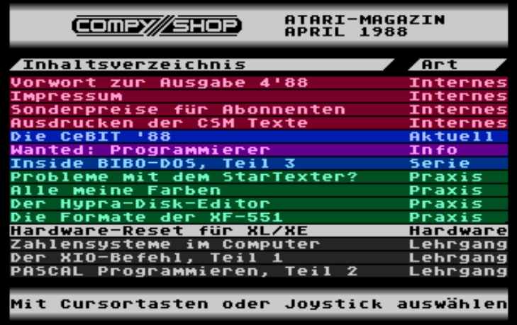

hier gehts zum originalen Text: (RAW Altirra Printer Output)
Code: Alles auswählen

RESET
    puter der XE Typen unterscheidet sich         wird am linken Anschlu  des Wi
derstan-
    jedoch von dem Einbau in die XL Typen.        des R40 angel|tet. Sie finden
diesen
                                                  Widerstand auf der rechten Pla
tinensei-
    EINBAU 600XL:                                 te, zwischen POKEY (U22) und d
er PIA
    =============                                 (U23).
    Das Kabel mit der Bezeichnung RESET
    wird am rechten Anschlu  des Widerstan-       Das zweite Kabel, mit der Beze
ichnung
    des R45 (100 Ohm) angel|tet. Sie finden       PIN 8 MMU, wird an Pin 8 der M
MU ange-
    diesen Widerstand unmittelbar unterhalb       l|tet. Die MMU ist das einzige
 20 po-
    des Modulatorgeh uses.                        lige IC im ATARI und hat die B
ezeich-
                                                  nung U3.
    Das zweite Kabel, mit der Bezeichnung
    PIN 8 MMU, wird an Pin 8 der MMU ange-        Das w r's auch schon!
    l|tet. Die MMU ist das einzige 20 po-
    lige IC im 600XL und hat die Bezeich-
    nung U2. Sie finden es direkt vor dem         EINBAU 130XE/800XE:
    Modulschacht.                                 ===================
                                                  Hier wird das Kabel mit der Be
zeichnung
                               * CS-MAGAZIN 04/1988 - SEITE  1 *
    RESET am oberen Anschlu  des Widerstan-       Rechnern das einzige 20 polige
 IC und
    des R40 angel|tet. Sie finden diesen          hat die Bezeichnung U3.
    Widerstand auf der rechten Seite der
    Platine, links neben dem Tastaturstek-        Alles klar!
    ker
    Das zweite Kabel, mit der Bezeichnung         Falls Sie Schwierigkeiten habe
n soll-
    PIN 8 MMU, wird an Pin 8 der MMU ange-        ten, rufen Sie uns an. Wenn wi
r k|nnen,
    l|tet. Die MMU ist auch bei diesen            werden wir Ihnen weiterhelfen.
                               * CS-MAGAZIN 04/1988 - SEITE  2 *
[/size]
oder besser selber mal die CSM 04/1988 ATR mounten und nachschauen:
Screenshot (1041).png (125.8 KiB) 2210 mal betrachtet

Gutes Projekt, leider zu spät gesehen. Nun ist das ja Bestellt. Nein, ich habe keinen Bedarf.
Aber kann man nicht einen modernen Switchless Reset entwickeln? Wie bei anderen Retro Computern und Konsolen.
Also länger als eine Sekunde die Reset-Taste drücken = Kaltstart. Unter einer Sekunde drücken, Reset wie "normal".
Dafür braucht die Schaltung dann wohl einen programmierbaren PIC, oder so. Sorry, bin nur Theoretiker :lol:
Taster, Schalter und Löcher im Gehäuse, das ist so 90'er 8-)
Aber jeder wie er mag.

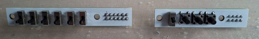

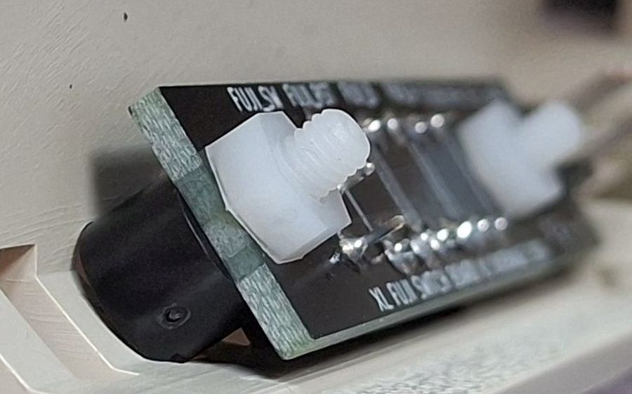

Spaß beiseite ... Taster und Schalter gehen inzwischen auch ohne Gehäuse zu zerstören:
Drei Taster, Ein Schalter:
5 Schalter:

Ideal wäre: den 2. unbenutzten Timer im 74LS123 für eine Wartezeit - wie yelloman vorgeschlagen hat - von ca. 2-3Sekunden zu benutzen.
Die Idee ist super, müsste man mal probieren!

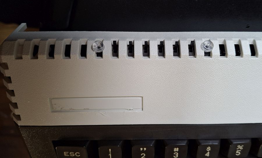

Die Lösung mit dem Taster in den Kühlrippen ist super!
23.05.2026 14:22
Besteht denn evt. Bedarf/Interesse an einer Neuauflage der Tasten/Schalterplatinen zur zerstörungsfreien Montage im Lüftungsgitter?
Ich habe noch die Gerberdateien.
Problem sind aber die passenden Taster/Schalter/Abstandsbolzen und Schrauben. Die bekommt man nur beim Chinesen.
... könnte ich aber zur Not auch schauen ob es die noch gibt.
Update: Alle benötigten Bauteile sind noch zu bekommen.

edelro
Beiträge: 507
Registriert: 23.08.2021 17:12
Has thanked: 312 times
Been thanked: 113 times
Re: HARD RESET (nicht der Ego Shooter)
Beitrag von edelro »
24.05.2026 14:15
23.05.2026 14:22
Also ich würde je 5 Stück Tasten- und 5 Stück Schalterplatinen, mögl. kompl. nehmen
