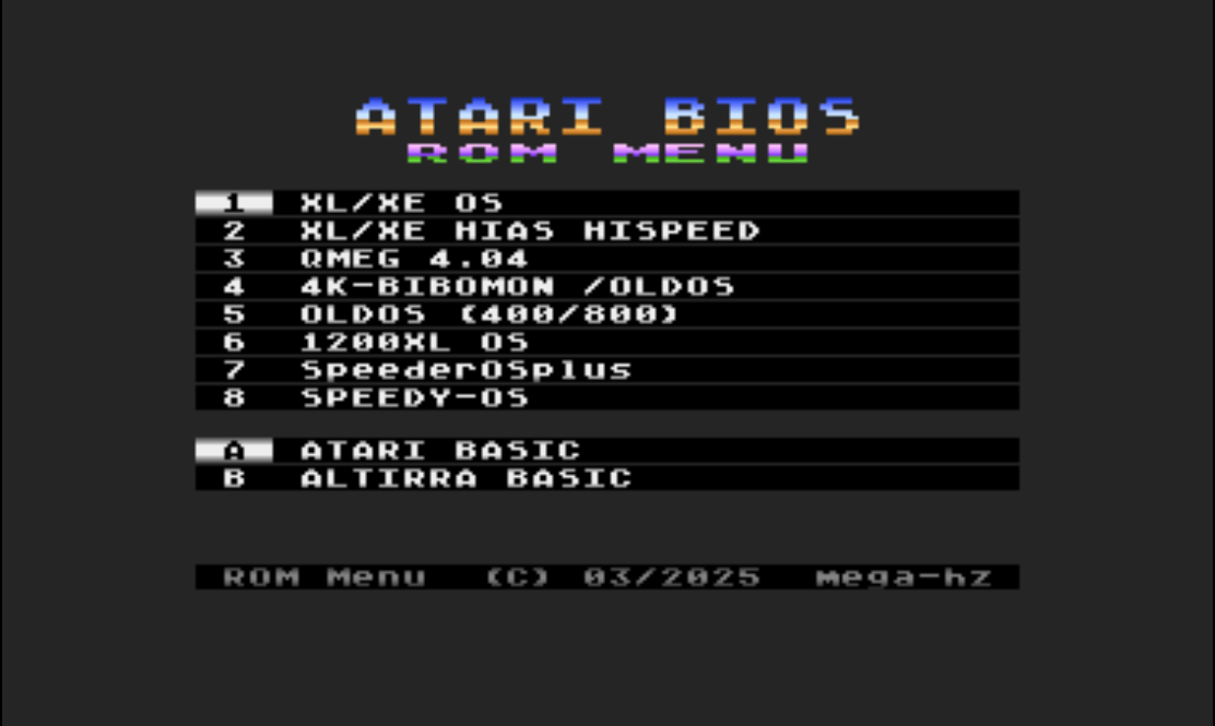

Danke für den Tip mit dem Text!
Ist nun angepasst:
Screenshot (282).png (95.21 KiB) 22697 mal betrachtet

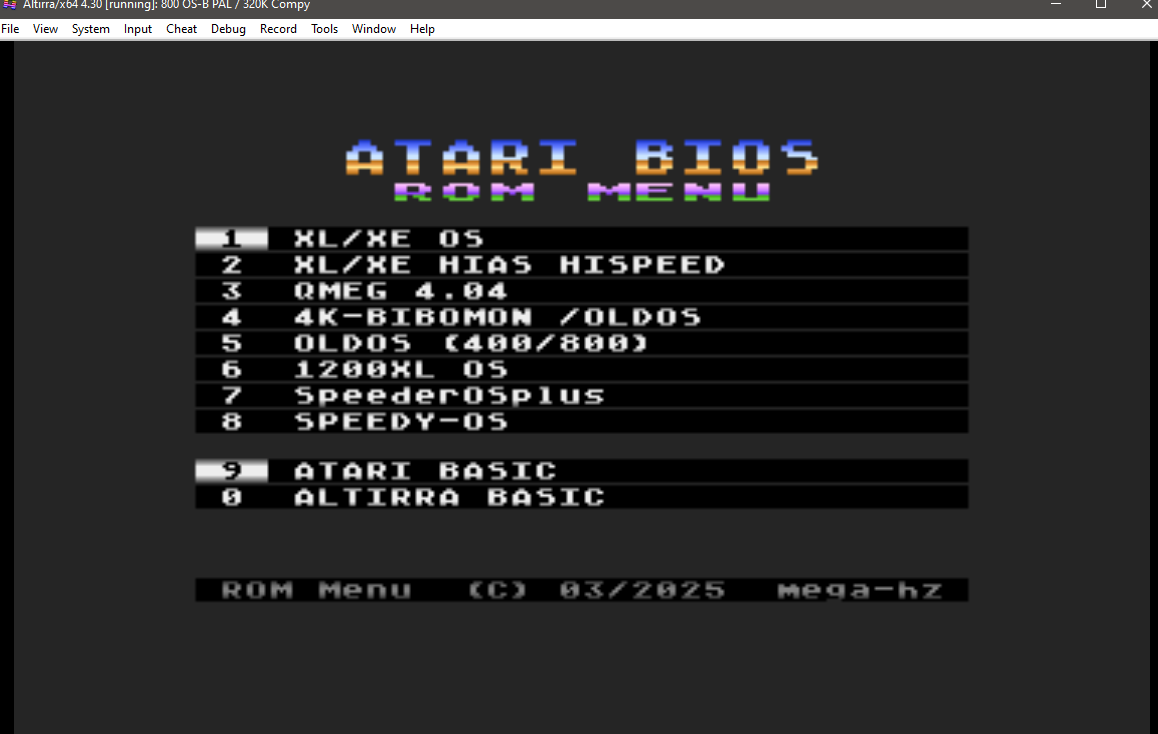

>>PS Ich würde für die BASIC Versionen "A" und "B" nutzen. BASIC ist ja was anderes als OS
Da die Einträge ja editirbar werden sollen, kann man die Texte dafür später selber bestimmen.
Die gezeigten Einträge sind nur Beispiele...

Ich glaube, es ging um A und B anstatt 9 und 0 zum Auswählen des gewünschten BASICs.

Achso, ja kann ich so machen, wenn alle damit einverstanden sind!
Screenshot (283).png (87 KiB) 22619 mal betrachtet
Ist nun auf A/B geändert!

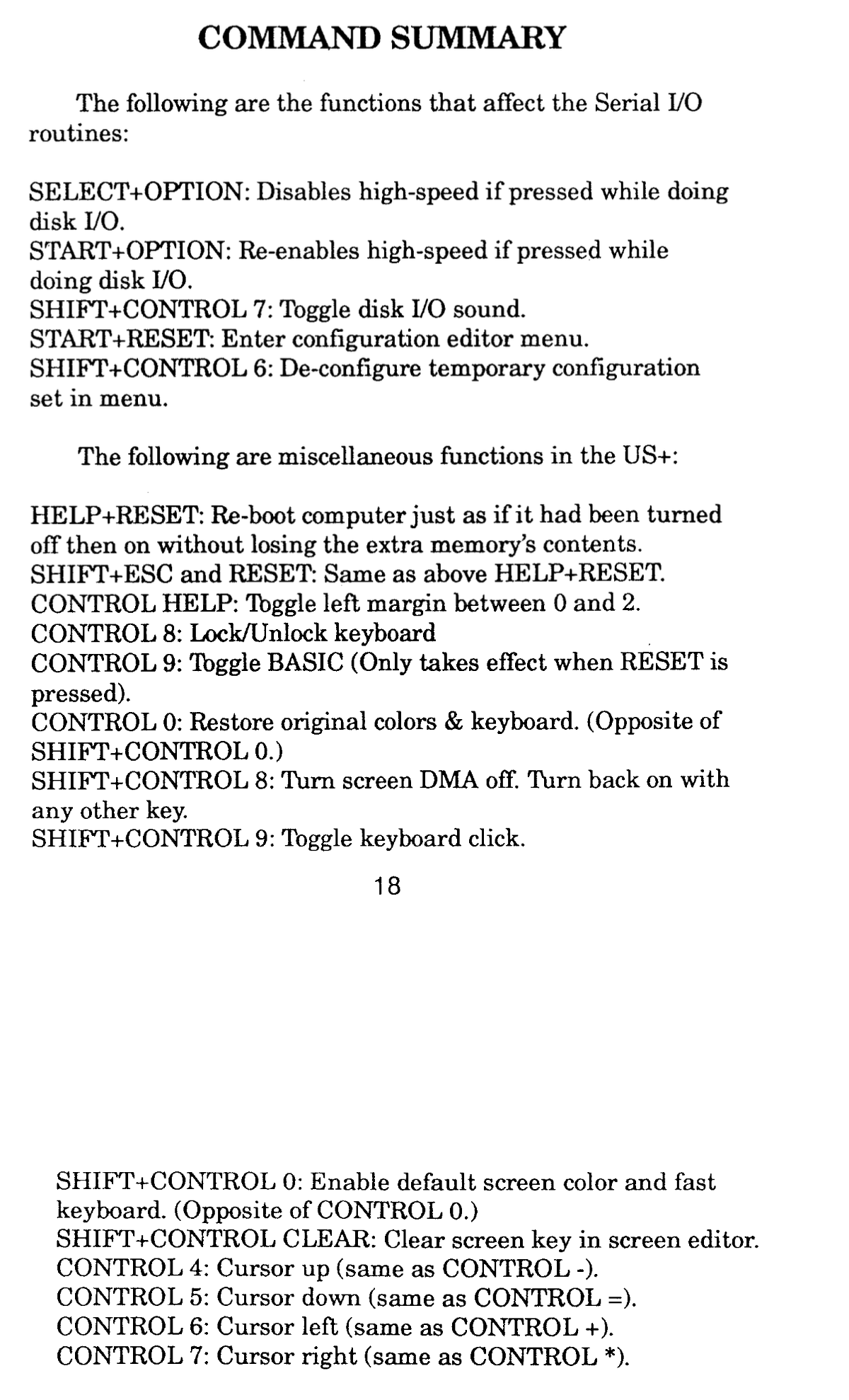

Aus der Anleitung zum UltraSpeedPlus OS von CSS (Bob Puff, nicht DjayBee!):
Scherm­afbeelding 2025-03-03 om 18.38.00.png (580.09 KiB) 22597 mal betrachtet

Re: Projekt MINI-BIOS
oh, vielen Dank, das hilft weiter!
Na dann muss ich etwas wirklich einmaliges an Kombi finden...
Am Besten wäre F10, gibts aber nur mit spezieller Tastatur-Verdrahtung.
Habe ich in meinem Mega-XE mit abgesetzter Tastatur, F1-F10 !
was könnte man sonst noch nehmen? BREAK vielleicht?

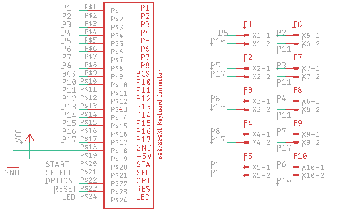

zunächst einmal die Anschlüsse der F-Tasten:
Screenshot (284).png (36.21 KiB) 22443 mal betrachtet
Die Tabelle und die möglichen Werte kommen noch...

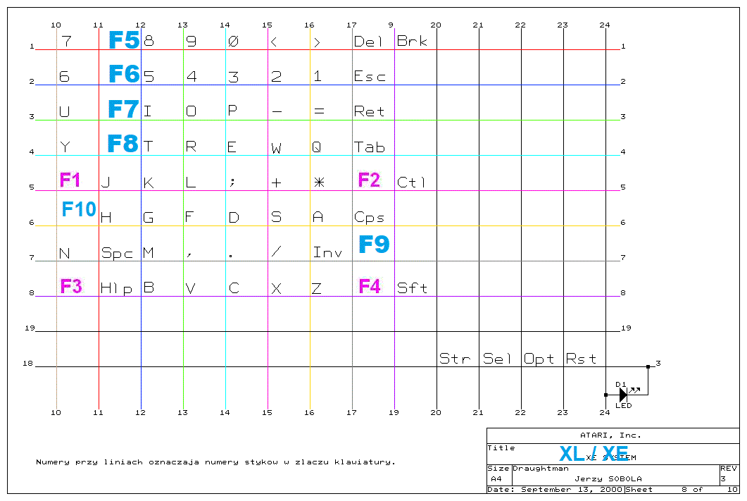

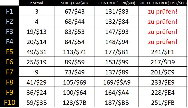

Hier die Tabelle:
800XL7 - Tastatur-Schematik - edit.gif (28.99 KiB) 22419 mal betrachtet
Folgende Werte liefern die Tasten:
Screenshot (285).png (30.49 KiB) 22419 mal betrachtet
Warum ich F1-F4 nicht in meinem alten Profibuch eingetragen habe, weiss ich nicht.
@Burkhard (oder jemand, der F1-F4 eingebaut hat)
Bitte prüf mal mit Basic, ob die SHIFT-CONTROL-F1 ... F4 Werte liefern oder nicht!
Es sind sogar noch 16 freie Codes da, weiss aber nicht, ob die auch mit der Tastatur erzeugt werden können!
(192/$C0 bis 199/$C7 und 208/$D0 bis 215/$D7)
Olix hat geschrieben:
04.03.2025 19:31
pancio geht bei seiner UGV Version noch einen anderen Weg als eine Tastenkombination. Bei ihm muss man Select 5 Sekunden gedrückt halten um VGate an oder aus zu schalten:
added SELECT feature to ON/OFF VGATE during Atari normal working mode (5 seconds push then release to change VG mode) - very usable if you are VGATE user!
Nach 5sekunden hat der XL/XE ja bereits gebootet.
Das muss schon gleichzeitig mir Reset passieren.

mega-hz hat geschrieben:
04.03.2025 20:19
Hier die Tabelle:
Leider habe ich weder SW, um Werte zu ermitteln und habe auch keinen XL, an dem ich die Funktionstasten angeschlossen habe. Auch habe ich keinen Bedienbereit aufgebaut. Ich kenne auch "nur" die Funktionen ohne oder mit <Shift> oder <Control> alleine! Tut mir leid ...!
Burkhard

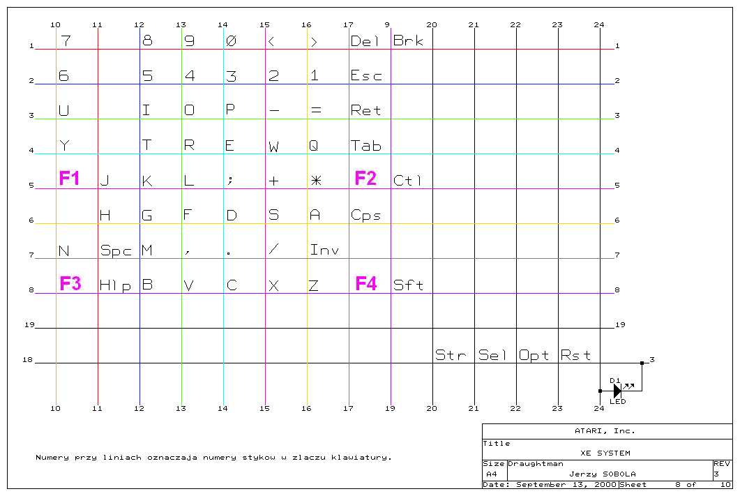

Info für alle: mir ist in der von mir verbreiteten Grafik ein kleiner Fehler aufgefallen, der wohl dem ursprünglichen Urheber JS zu verdanken ist. Für meine eigenen Unterlagen hatte ich das ausgebessert - scheinbar erst, nachdem ich die Zeichnung nachcolorierte und postete - und hier ist die frühere Fassung ...
Obere Zeile Leitung "9" hat fälschlich unten "19"! Es ist definitiv der Tastatur Pin 9!

Du hast die Matrix Skizze zusätzlich mit "XL/XE" beschriftet. Der Pinout hier ist spezifisch der XL zuzuordnen, bei XE gilt eine andere Pinzuordnung ...
Da ich auch eine XEGS Tastatur mit nachgerüsteten <F1> ... <F4> habe, deren Funktionen gegeben sind, aber im Selftest die Abfrage nicht mehr unterstützt, was scheinbar die komplette XE Serie betrifft ...
Ich kann evtl. mv. mal testen, hn. wird's nix mehr, sonst droht Ärger mit der Frau ...

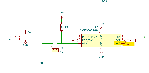

Missverständnis: Beim dem UGV-II-FF von pancio geht das nicht nur während des Neustarts sondern immer.
Seine Platine sitzt ja aber auch direkt im GTIA Sockel und kann daher den Eingang am GTIA für Select (S1) direkt abfragen.
Die Auswertung nimmt dann der Mini-Prozessor vor, der nebenher auch noch die VGate Funktion übernimmt:
ja, so hatte ich das anfangs auch.
Grundsätzlich ins BIOS springen.
Aber wenn ich so richtig überlege, ist es besser, nur bei "Bedarf" auch wirklich ins Menü zu springen.
Wenn man z.B. etliche Spiele ausprobieren möchte, wird man kaum immer das OS wechseln wollen, da würde das dann nerven.
Intern sieht der Ablauf so aus:
RESET-> OS-ROM aus, BIOS-ROM ein -> CONFIG aus EEPROM laden -> EPROM-Bänke setzen -> Tastenabfrage ob ins Menü
wenn ja -> Menü -> mit ESC verlassen
wenn nein -> OS-ROM einschalten BIOS-ROM ausschalten -> JMP ($E477)
EDIT:
da fällt mir grade ein: dadurch das ja nach jedem Rest durchs BIOS gesprungen wird, wird zwangsweise jeder Reset zum Kaltstart!
Ob das so gut ist?
Denn: ohne BIOS kann ich die Tasten nicht abfragen und ohne Abfrage kein BIOS...
Henne-Ei Problem.
Vielleicht ist es doch besser, nen Taster oder Sensorswitch fürs BIOS zu nehmen?
EDIT2:
Ach Quatsch, da war ich eben selber verwirrt...
Nach dem Einschalten kommt man zwangsweise ins BIOS (mit Menü).
Bei einem normalen Reset besteht kein Grund, ins BIOS zu springen, es sei denn, man drückt (z.Z. bei mir) START-SELECT-OPTION und RESET.
Dann kommt man ins BIOS und danach erfolgt ein Kaltstart.
Ohne die Tastenkombination bleibt es ein normaler Reset!
Sorry... Zuviel Code im Kopf :-)

Hat keiner einen XL/XE in Betrieb, der die zus.. Cursortasten eingebaut hat?
Falls doch, bitte mal testen, ob diese mit SHIFT+CONTROL auch Werte liefern und falls ja, welche!
Dann kann ich die Tabelle vervollständigen!

Ich hab's grad mal ausprobiert, SHIFT+CONTROL+F1-F4 liefert nix (255).
PS: es ist besser direkt vom Pokey zu lesen (53769), das OS fängt zB CONTROL+F1 ab und dann landet nix in 764.
so long,
Hias
Beiträge: 2013
Has thanked: 645 times
Been thanked: 715 times
oh prima, danke Matthias!
Das wird wohl der Grund sein, warum ich diese Kombinationen nicht in mein altes Profibuch geschrieben hatte.
Mein Mega-XE mit abgesetzter Tastatur ist momentan nicht aufgebaut, sonst hätte ich das schon selber probiert.
Kannst Du es mal mit peek(53769) probieren?
Und was noch interessant wäre, ob und wie man die letzten 16 freien Werte hinbekommen könnte. (siehe weiter oben)

Ich hab's mit PEEK(53769) in BASIC getestet nachdem ich bemerkt hatte, dass bei 764 und CONTROL+F1 nix kam :)
so long,
Hias
Beiträge: 2013
also gibte es wohl keinerlei Werte von CONTROL-SHIFT F1-F4...
komisch eigentlich, wie die damals den Pokey konstruiert haben.
Aber Danke!
