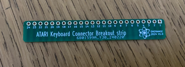

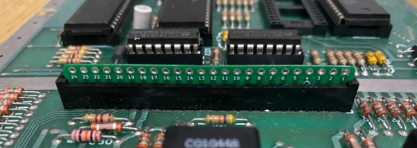

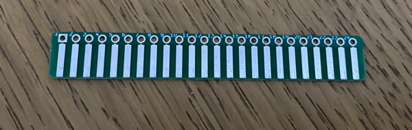

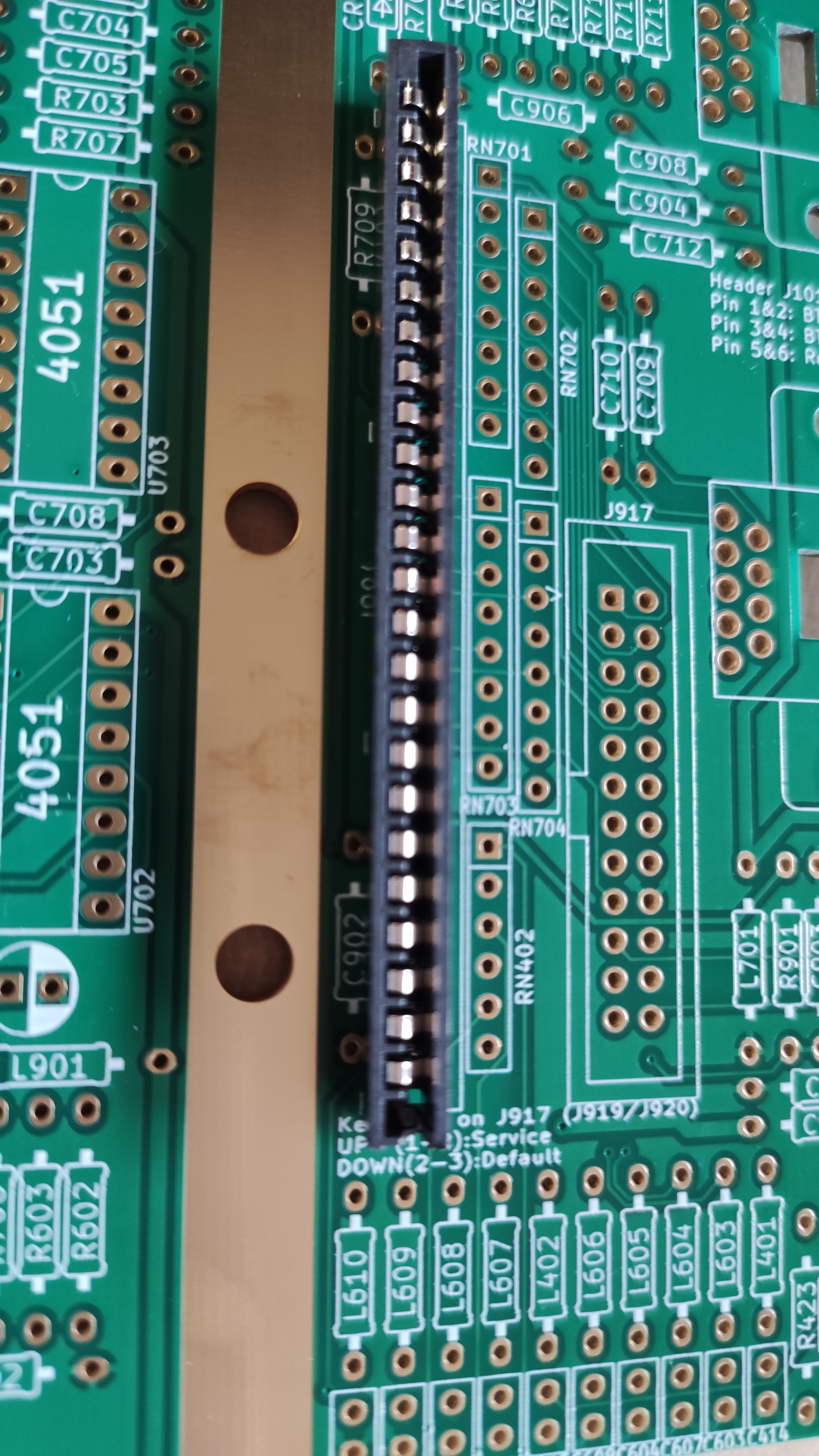

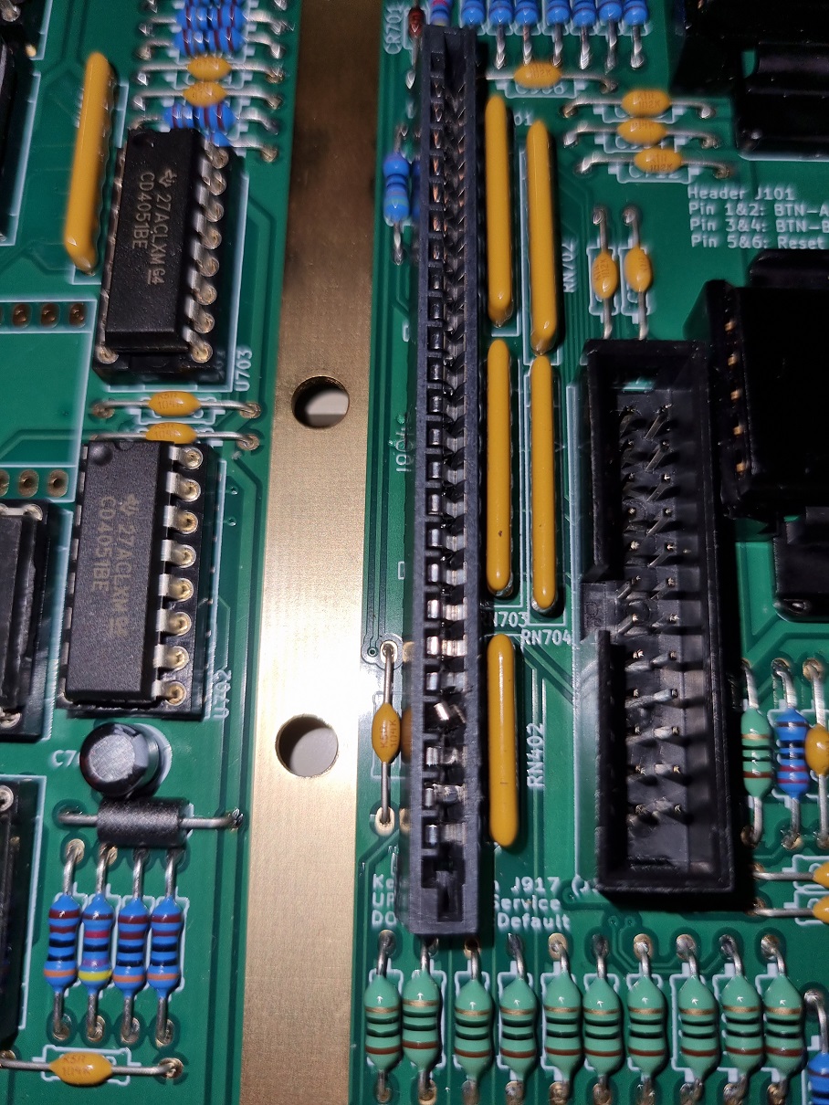

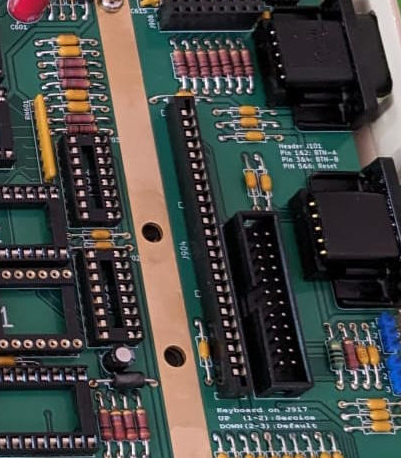

Ich habe jetzt leider gerade keine Leiste zur Hand, aber schau Dir das Bild an, dass sollte helfen:

Danke euch für die Bilder. Die Joystick-Buchse ging sehr schwer in dir vorhandenen Löcher. Wie in der Aufbauanleitunng steht sind die Lochabstände zu groß. Leider stehen die Löcher auch etwa 1 mm zu weit ins Board. War ein ganz schönes gefummel. Sorry fürs motzen und danke fürs geile Board.

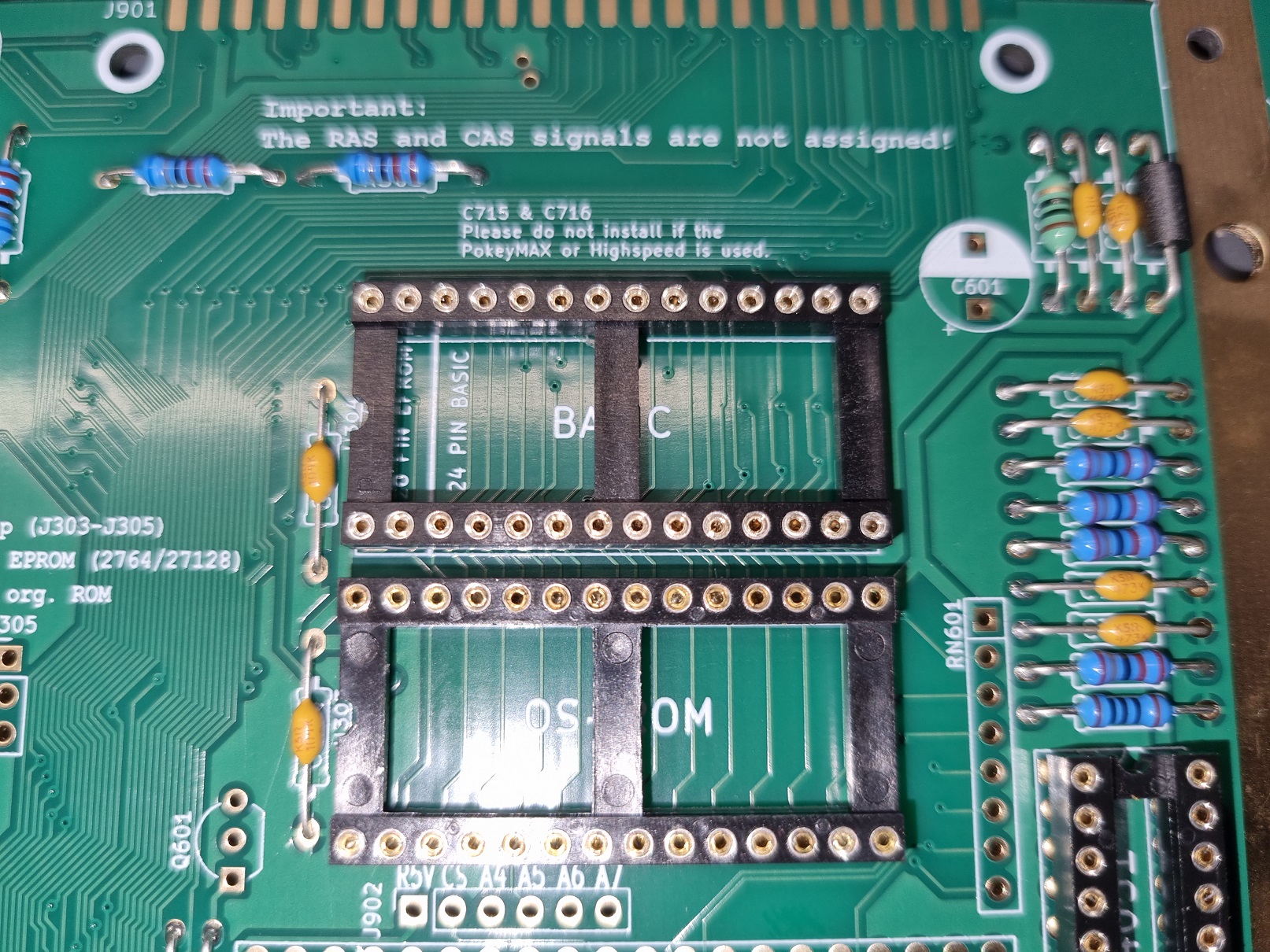

Ich habe hier ein C64 Remake Board und da flutschten die Joystickports (waren die Gleichen) nur so rein. Nicht schlimm, sind ja drin. Und -freu-, mein Board ist fertig gelötet!!! Es fehlten 0 Bauteile und ein 6,8k Widerstand war zuviel (Skandal). :lol: Morgen werde ich mal die Spannungen an den Sockeln messen.

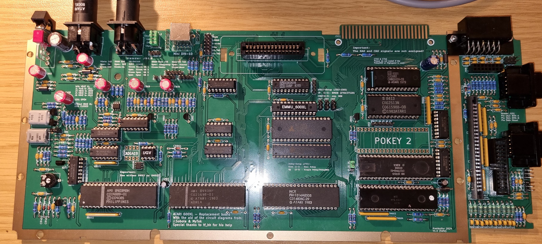

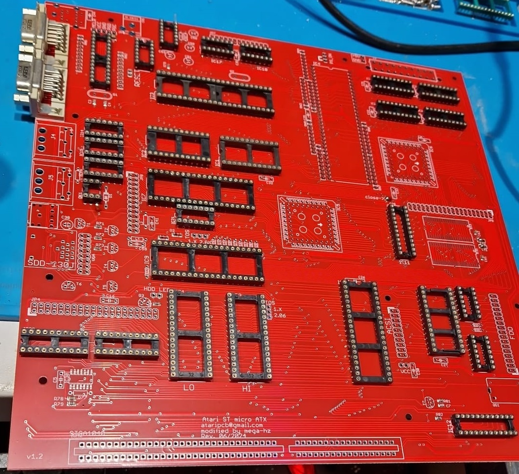

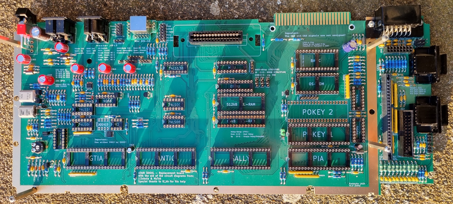

Hier das angefangene ST-Remake Board:
ST ATX.jpg (443.22 KiB) 30482 mal betrachtet
(Sorry das ich zwischendurch "fremdgehe") ;-)

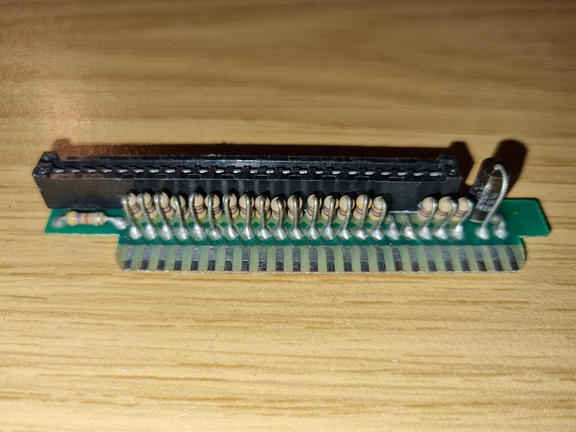

Wird es denn eine Adapterplatine geben (sö ähnlich wie die beim Originalen 600 (mit den Widerständen))? Natürlich ohne Widerstände. Eine Seite dann eine kleine Platine die in die Buchsenleiste passt, andere Seite dann eine normale Buchsenleiste.
VG Jürgen
....wo hast du denn diesen schönen 32er (schmal) Präzisionssockel her? Das war in meiner Lieferung der einzige mit Federkontakten. Im Netz habe ich auch nirgendwo einen finden können...

yenzee hat geschrieben:
14.07.2024 12:18
Das wüsste ich au gerne. Ich hatte auch alles abgesucht und selbst bei den Chinesen keine gefunden. Und selbst die einfachen mit Federkontakten habe ich nur noch als Restposten bei eBay bekommen. (Zum Glück).
Hatte schon befürchtet, man müsste zwei 16er Sockel hintereinander setzen.

Olix hat geschrieben:
14.07.2024 12:55
....ich glaube, genau das hat er auch gemacht. Habe das Bild gerade mal vergrößert und es sieht so aus, als seien 2 16er nebeneinander gesetzt worden. Ich glaube, das werde ich auch machen.

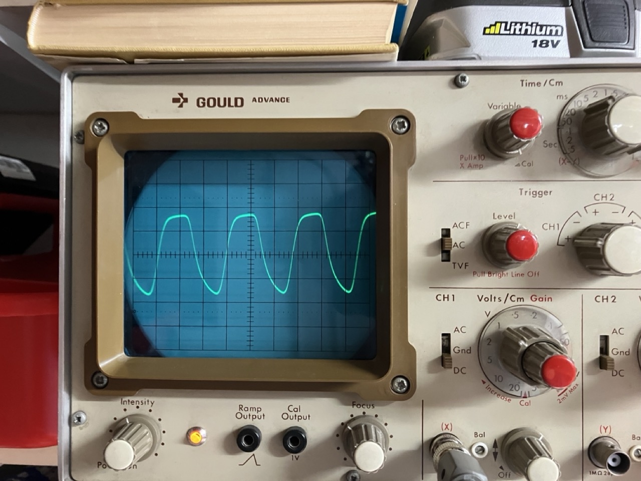

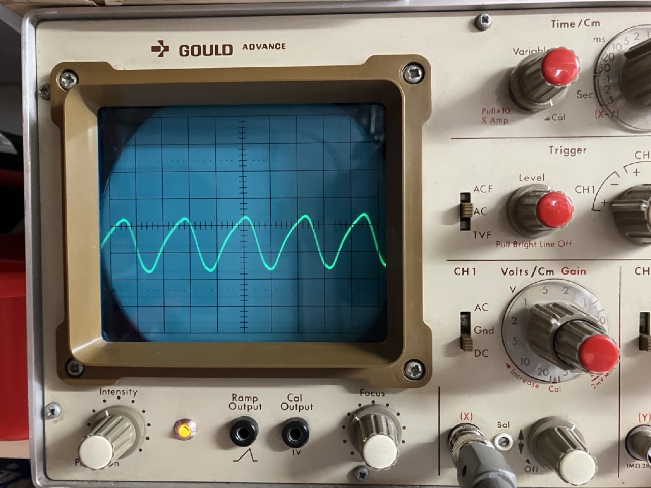

Beitrag von FlorianD »
OK, Test erfolgreich. Spannung da wo sie sein soll. IC rein, Taktwellenformen wie sie sein sollen.

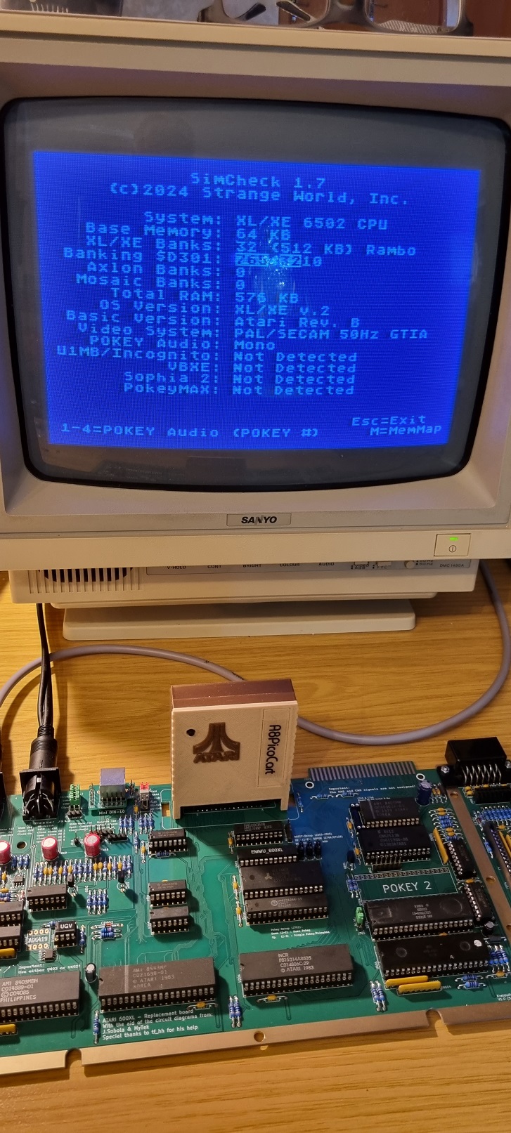

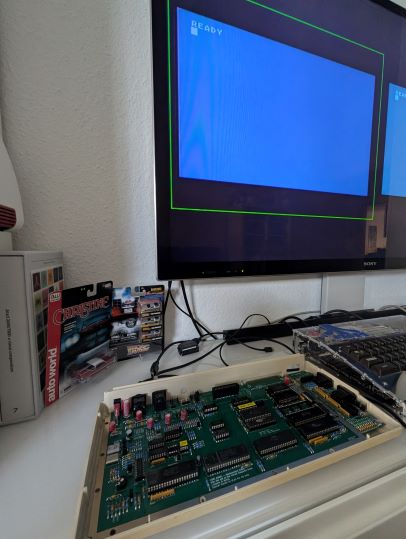

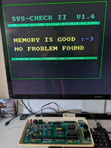

Doch ein gesockeltes OS gefunden! Im 130XE Neubau ist eins drin.
Rechner läuft! Bootet vom SIO, Syscheck zeigt alles OK. 2 POKEY eingebaut, Jumper umgesteckt. Stereo wird im Syscheck angezeigt.
Jumper rein bei ExRAM, zeigt zusätzliches RAM an.
Jetzt noch die MiniDIN Buchse, das 4in1-OS und alles wieder einbauen.

FlorianD hat geschrieben:
14.07.2024 14:36
Rechner läuft! Bootet vom SIO, Syscheck zeigt alles OK. 2 POKEY eingebaut, Jumper umgesteckt....
Super!
Gratulation.
Viele Grüße,
Jens.
Ich hab einfach zwei 16 polige hintereinander gesetzt. Fällt nicht auf und passt 100%. Auf das einfachste kommt man immer zum Schluss.
VG Jürgen

Hab grad den ersten "heißen" Test gemacht. Kein Bild kein Ton. Es wird nur ein schwarzes, moduliertes Siganl ausgegeben. Die Stromaufnahme beträgt etwa 750mA. Da kommt wohl in den nächsten Tagen Arbeit auf mich zu. Wer den Fehler findet, bekommt ne halbe Flasche Bier!
VG Jürgen
PS: Kaum zu erkennen, der Jumper 201 ist gesetzt
FlorianD
Beiträge: 450
Registriert: 19.08.2021 00:18
Has thanked: 92 times
Been thanked: 190 times
Re: Erfahrungsaustausch 600XL-Remake Bestückung
@Jürgen/Brechreiz:
es fehlt in diesem Setup der MONO Jumper bei J912
Transistoren richtig rum und an der richtigen Stelle?
Dioden alle richtig rum?
Widerstandsarrays alle richtig rum ("Punkt"?) und die richtigen an den passenden Stellen?
Elkos alle richtig rum drin?
Lupenbrille auf oder Lupe nehmen: Lötseite JEDEN Punkt kontrollieren auf ungewollte Brücken
Brechreiz
Beiträge: 224
Registriert: 02.03.2024 12:41
Has thanked: 17 times
Been thanked: 69 times
Beitrag von Brechreiz »
OK.
Mono Jumper gesetzt.
Transistoren sind an der richtigen Stelle und richtig rum.
Dioden richtig rum.
Widerstandarrays richtig drin.
Elkos richtig drin.
SMD Chips sind an der richtigen Stelle und richtig rum.
Brücken kann ich keine entdecken.
5V liegen an und 750mA werden gezogen.
SALLY und MMU werden leicht warm.
Oszilloskop für Messungen vorhanden.
Morgen setze ich alle großen Chips mal in mein Testboard. UGV mit JOY2PIC programmiert. EMMU mit GALEP programmiert. BASIC und OS sind (vorerst) aus Schlachtboard.
VG Jürgen
Brechreiz
Beiträge: 224
Board läuft! Das OS ROM war viel zu lose in der Fassung. Die Beinchen etwas nach außen gedrückt, jetzt läufts. Bitte als konstruktive Kritik verstehen, aber die großen IC Fassungen von Reichelt sind besser. Die habe ich auch für die 40 poligen ICs genommen. Ich weiss nicht, wie lange anderen die bei Beanspruchung halten.
Oben gut, unten böse ... :lol:

Eigentlich habe ich sonst auch die von Reichelt. Aber zum einen waren dort nicht alle verfügbar und es gibt dort auf IC Sockel keine Staffelpreise. Da bin ich auf einen deutlich billigeren Anbieter ausgewichen. Nächstes mal dann lieber wieder ein paar Euros mehr ausgeben ...

mega-hz hat geschrieben:
13.07.2024 21:07
13.07.2024 20:22
sehr meditativ, die großen Sockel mit den vielen Pins einzulöten.
warm, Zinn, weg.
warm, Zinn, weg.
warm, Zinn, weg.
warm, Zinn, weg.
warm, Zinn, weg.
warm, Zinn, weg.
warm, Zinn, weg.
warm, Zinn, weg.
usw.usw.usw.
man hat das Gefühl, es nimmt gar kein Ende.
Ich kann das nachvollziehen!
Ich habe heute auch etliche Sockel gelötet, aber für einen DIL40 habe ich nur 20x rangehalten! :-)
Nix für den LÖTEN-Thread, aber mit verbleiten Zinn 1mm mit Kolephonium und etwas dickerer Spitze
geht das super: zuviel Zinn und gleich 2 Pins gleichzeitig gelötet, immer weiter ziehen.
Mit genug Routine schaff ich das manchmal, eine ganze Seite eines Sockels in einem Zug zu löten.
Durch das viele Flussmittel im Zinn hüpft das Zinn von Pin zu Pin ohne Kurzschlüsse zu machen!
SO ist es nach ISO nicht erlaubt zu löten :-) geht aber gut.
Wann gibt es denn die Sammelbestellung zu dem roten ST-Board? 🫣

nicht fertig (SIO, Tastatur, Mini-DIN fehlt), nicht schön (weder die Fotos, noch die meisten Lötstellen), aber er läuft und läuft und läuft (hoffe ich doch) :D
Alles war sehr gut dokumentiert und als schwierig hat sich nur meine Ungeduld herausgestellt. Als Elektroniklaie (geht weniger ;) war ich zunächst irritiert dass beim Piepstest mein Multimeter immer wieder kurz gepiepst hat und dann wieder verstummt ist. Da war die Enttäuschung erst einmal groß. Nachdem ich jedoch hier gelesen habe, dass nur bei geringem Widerstand von einem Kurzschluss auszugehen ist und bei ~210 Ohm eher kein Problem vorliegt, habe ich dann doch ein Netzteilangeschlossen. An allen Messpunkten lagen 5.3 V an (ist das nicht zuviel?) und dann habe ich mich getraut und alle ICs eingesetzt und einen kurzen Test in Grundkonfiguration gemacht. READY erscheint auf dem Bildschirm und Sys-Check lief erfolgreich bis zum Zeitpunkt, an dem ich eine Tastatur benötige. Bei Gelegenheit muss ich den 600XL dann finalisieren und schauen, wie es unter Stress und im Dauerbetrieb aussieht.
Vielen Dank an Kveldulfur für das tolle Projekt und Olix für die Organisation.

Super! Gratulation. Und wieder ein neuer 600 XL.
Das mit dem durchpiepsen auf Kurzschluss zwischen 5V und GND hätte ich in der Anleitung besser erklären sollen. Ich werde das korrigieren.

Ich war quasi auch fertig. Alles schön in ein Gehäuse eingebaut aber leider klemmte die "HELP" Taste. Aufgeschraubt und das Tastaturkabel "normal" abgezogen. Arghhhh! Bei vier Kontakten habe ich die Federn mit rausgezogen. Bein Versuch sie zurück zu biegen, habe ich die Buchse dann entgültig gekillt. Das Tastaturkabel war von einer originalen 600er Tastatur. Da scheint das Flachkabel etwas dicker zu sein. Kann man den Originaladapter (mit den Widerständen) weiter verwenden? Könnte jemand den Adapter neu zeichnen (ohne die Widerstände)? Ich würde dann ein paar Platinen bei JLCPCB bestellen. Dass schont die Buchse. Hätte noch jemand eine 24 polige Tastaturbuchse für mich?
VG Jürgen
Beiträge: 2507
Has thanked: 383 times
Been thanked: 1861 times
@Brechreiz: So eine Platine gibt es schon von Overange auf AtariAge:
https://forums.atariage.com/topic/24998 ... nt=5426920
Ich glaube ich habe sogar noch eine zu Hause. Ich schaue heute abend mal.
Das Problem ist und bleibt natürlich die Beschaffung der 24 poligen Buchsenleiste und dann braucht man ja sogar zwei davon pro Gerät. :(
Bleibt die Hoffnung, dass das mit den zwei aneinandergefügten 12 poligen Buchsen funktioniert. Davon gibt es genügend.
