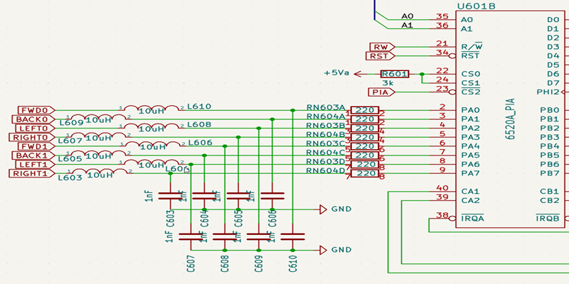

Alles okay... im 800XL-Plan sind auch Widerstände...
Ich gebe zu, dass ich kurz den Überblick verloren habe, da alle Schaltpläne doch recht unterschiedlich sind, dafür dass sie das selbe machen :-)
Ich konnte die Widerstände zusätzlich zu den Spulen und Kondensatoren unterbringen :-)

Hier noch mein Schaltplan zum Vergleich:

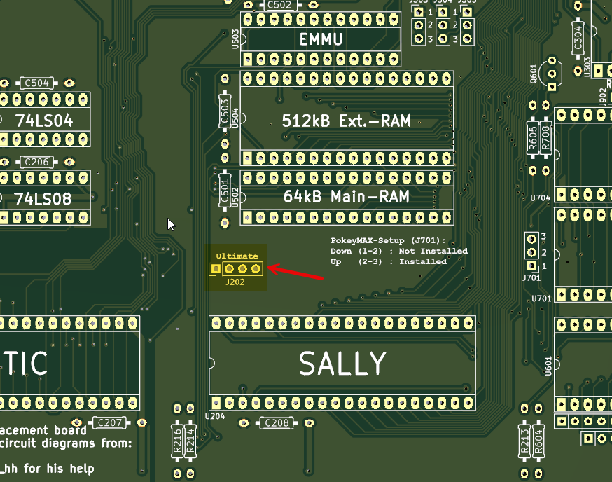

Um die Sally herum laufen viele Leitungen, weshalb ich den "Ultimate-Header" nur etwas mittig platzieren kann:
So okay?
Ich kann mir echt nicht vorstellen, dass das zum Schluss kompatibel ist... aber der Header tut nicht weg.

20.05.2024 12:12
Das sieht doch jetzt gut aus!
So ist es in den 800XL und auch den XE Modellen !!!
Ich denke Perfekt.
Aber ich bin wieder zu spät dran. Nur dass ich mir meine Arbeit nicht doch umsonst gemacht habe, hier meine Recherche-Ergebnisse:
Joystickleitung.pdf
Verschiedene Joystick Signal Leitungen
(627.58 KiB) 267-mal heruntergeladen

Passt :D
Ultimate1MB wird ausserdem in den MMU- und den ROM-Socckel gesteckt. Das ist ja bereits da, also braucht nur noch die Signale für die CPU.
Naja, Ultimate 1MB ist deutlich mehr als nur eine Speichererweiterung. Es kann z.B. VBXE, PokeyMAX etc steuern. Außerdem ist man sehr flexibel mit den ROMs und hat gleich SDX. Ob es kompatibel ist, werden wir dann sehen.
Muss man die Speichererweiterung von Dir mit einbauen? Ich hatte das bisher nicht so verstanden.
Die EMMU muss Du einbauen, jedoch kannst Du dann den Erweiterungsspeicher per Jumper deaktivieren und somit auf den 512kB Chip verzichten.
Theoretisch könnte dann die Ultimate funktionieren...
Ich habe mir die VBXE und den PokeyMAX zum Testen gekauft.. eine Ultimate lag nicht im Budget 8-)
Wenn Du es zum Laufen bekommst, bitte gerne berichten.

Für die U1MB werde ich den Header anbieten und einmal prüfen, ob ich passende Befestigungslöcher anbieten kann.
Wie ich JoSch verstanden habe, geht es nicht nur um die Speichererweiterung, sondern auch um den weiteren Mehrwert der U1MB.

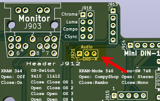

Kann ich das Stereosignal abgreifen um es bei Bedarf an eine eigene Stereobuchse zu führen?
Das fände ich extrem wichtig. Dafür noch eine kleine 3polige Stiftleiste (L-GND-R) einzuführen sollte eigentlich kein Problem sein.
Ich kann einen Header hinzufügen, wo L-GND-R anliegt. Das wären dann die gleichen Signale, wie bei der Monitor-Buchse.

Ja, das "normale" Monitor-Kabel kann weiter genutzt werden.

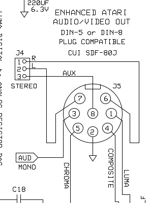

Super! Du hast ja wirklich an alles Gedacht und falls doch nicht lieferst du gleich eine Lösung :idea:
Ist das die Belegung der AV Buchse auf deinem Board:
Screenshot 2024-05-21 081543.png (24.46 KiB) 19172 mal betrachtet

Dann habe ich ja sogar zwei Möglichkeiten:
Ich verwende die von dir vorgeschlagenen 8pol-DIN Buchse und kann aber auch darin weiterhin die klassischen 5poligen Din-Steckerkabel einstecken (habe dann aber daran natürlich nur Mono). Oder bastel mir ein neues 8pol-DIN-Kabel und habe dann da auch das Stereosignal.
oder
Falls mir die 8 Pol Buchse nicht gefällt, löte ich einfach nur eine 5 Pol Buchse ein und greife (falls vorhanden) das Stereosignal von der Stiftleist ab!
Gefällt mir!!!!
Und wie ich eben gesehen habe, hast du das Pinlayout für die DIN-Buchse ja so angedacht, dass die verschiedensten Buchsen Versionen eingelötet werden können. Das war bei der XE Remake Platine vor einiger Zeit mal ein Problem, da die Buchse ein eher seltenes Layout hatte, mit den beiden Füßchen vorne. Die gibt es ja mit 5 oder 10mm Abstand. Bei Dir scheint beides zu passen. Daumen hoch!

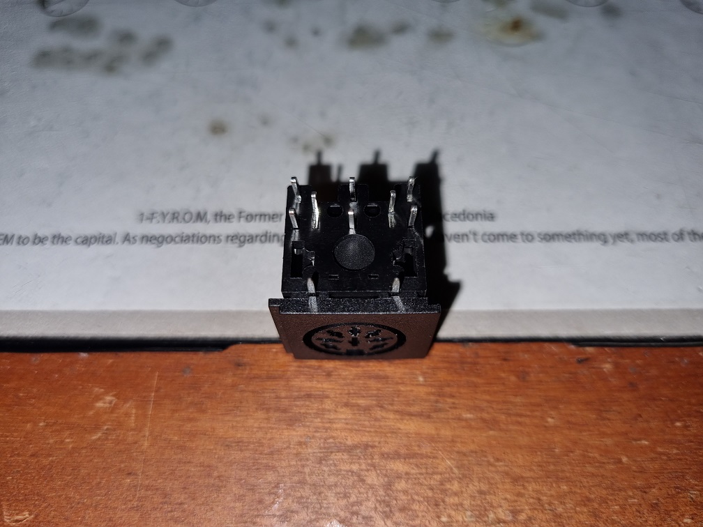

Ja, dass ist die Pin-Belegung. PIN 8 ist übrigens GND.
Wie gesagt habe ich viel von MyTek übernommen.
Bei der Buchse selbst habe ich erst die SDF-80J genommen, wie MyTek es macht. Der Footprint ist aber nicht kompatibel zur ATARI-Monitor-Buchse.
Im RestoreStore fand ich dann die besser passende Buchse und als ich bemerkte, dass man beide Footprint zusammen fassen konnte, war das die beste Lösung. :)
Prototyp 1 nutzt die SDF-80J und Prototyp 2 die aus dem RestoreStore...

Kveldulfur hat geschrieben:
21.05.2024 08:26
JoSch hat geschrieben:
21.05.2024 08:14
Also wir brauchen den MMU vom 600XL und dann noch einen EMMU aus einem 130XE oder aus einem XEGS?
D.h. wenn ich keinen EMMU zur Hand habe, funktioniert das ganze Board nicht?
Die MMU kannst Du aus dem 600XL nehmen, oder Du nimmst Dir ein PAL/GAL/ATF und programmierst den. Es gibt im Internet die notwendigen JEDEC-Dateien dafür.
Die EMMU ist ebenfalls ein ATF, den Du mit der JEDEC von MyTek programmierst. Links findest Du auf meiner Webseite.
Ja, den PIC habe ich gesehen, der Standardmicrocontroller von Mytek. Den kann ich programmieren.
Aber den EMMU kann ich auf seiner Seite nicht finden. Hast Du einen Link?
21.05.2024 09:20
Auf seiner Seite: https://ataribits.weebly.com/576nuc.html
Einmal nach "There be Programmable Devices in here..." suchen.
Die Dateien selbst findest Du bei "Firmware Flashing Files".
Ich möchte keine direkten Verlinkungen erzeugen, falls MyTek seine Seite aktualisert ;-)
Wichtig: Die MMU auf der Seite von MyTek ist nicht für den 600XL.
Beiträge: 2507
Has thanked: 383 times
Been thanked: 1861 times
Re: Projekt: 600XL-Ersatzplatine
... und schon wieder ich - hoffe ich nerve nicht :mrgreen:
Also die einfache MMU C061618 ist doch die gleiche wie auch bei den 800XL Modellen, dann folgender Tipp:
Ihr müsst die jetzt nicht unbedingt aus einem vorhandenen Gerät raus reißen, falls in der Ersatzteilekiste keine vorhanden ist.
Man kann die auch einfach selbst herstellen. Dazu wird nur ein PAL/GAL16V8 (z.B. ATF16V8B) und die folgende Datei benötigt:
MMU_C061618.zip
(709 Bytes) 267-mal heruntergeladen
Natürlich auch ein Brenner wie den TL-866 II - aber den braucht ihr ja auch für die EMMU.
Und auch hier mache ich gerne das Angebot: Wer später bei der Sammelbestellung ein Board bestellt, dem brenne ich auch gerne die benötigten Bausteine. (MMU, EMMU und das PIC)

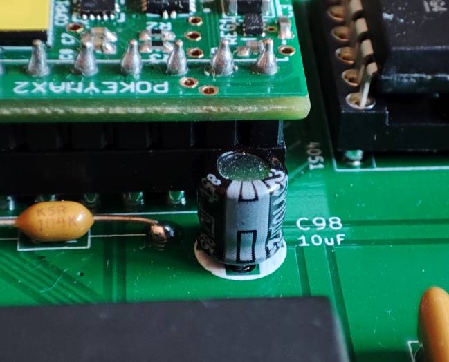

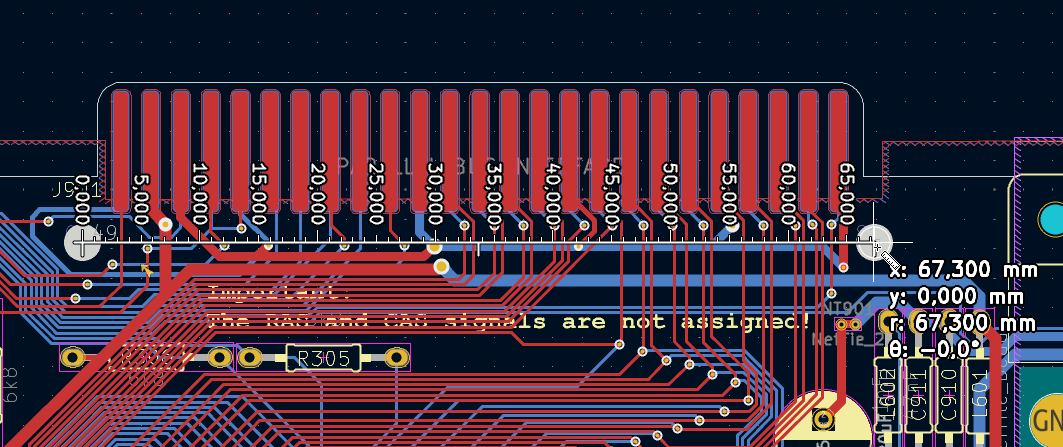

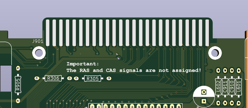

JoSch hat mir für die U1MB die Maße gegeben, damit ich ggf. Befestigungslöcher für diese Platine auf dem 600XL-Board einplanen kann. Bei einem Video von JFC wurden 2x 3mm große Löcher neben dem Parallelport gebohrt, so dass ich ebenfalls diese Stelle nutze.
Ein Problem könnte der ELKO sein, über den man mit der Platine drüber hinweg gehen muss.
Würde so aussehen:
Kann mir jemand das Maß von 67.3mm bestätigen?

Kann man anstelle der 8 poligen Videobuchse (270°, runde Anornung) auch eine mit 262° (Hufeisenanordnung) nehmen, bzw. passt die?
Dann könnte ich nämlich meine Kabel vom 64er weiter benutzen, der hat eine mit 262° eingebaut.
Viele Grüße
Jürgen

Brechreiz hat geschrieben:
22.05.2024 07:55
Meinst du so eine Buchse:
Ich denke entscheidend wäre das PIN-Layout der Füßchen.
Hast DU das auf einem Datenblatt?
21.05.2024 16:19
... dann an dieser Stelle einfach einen Kondensator mit niedriger Bauhöhe verwenden!
Ich mache das bei meinen 800XL schon immer so, bei dem Elko unterhalb des Pokeys:

Olix hat geschrieben:
22.05.2024 10:40
Genau so eine Buchse meine ich. Da passt auch der 5 polige rein. Sollte aber passten. Genug Löcher sind ja auf dem Board.
