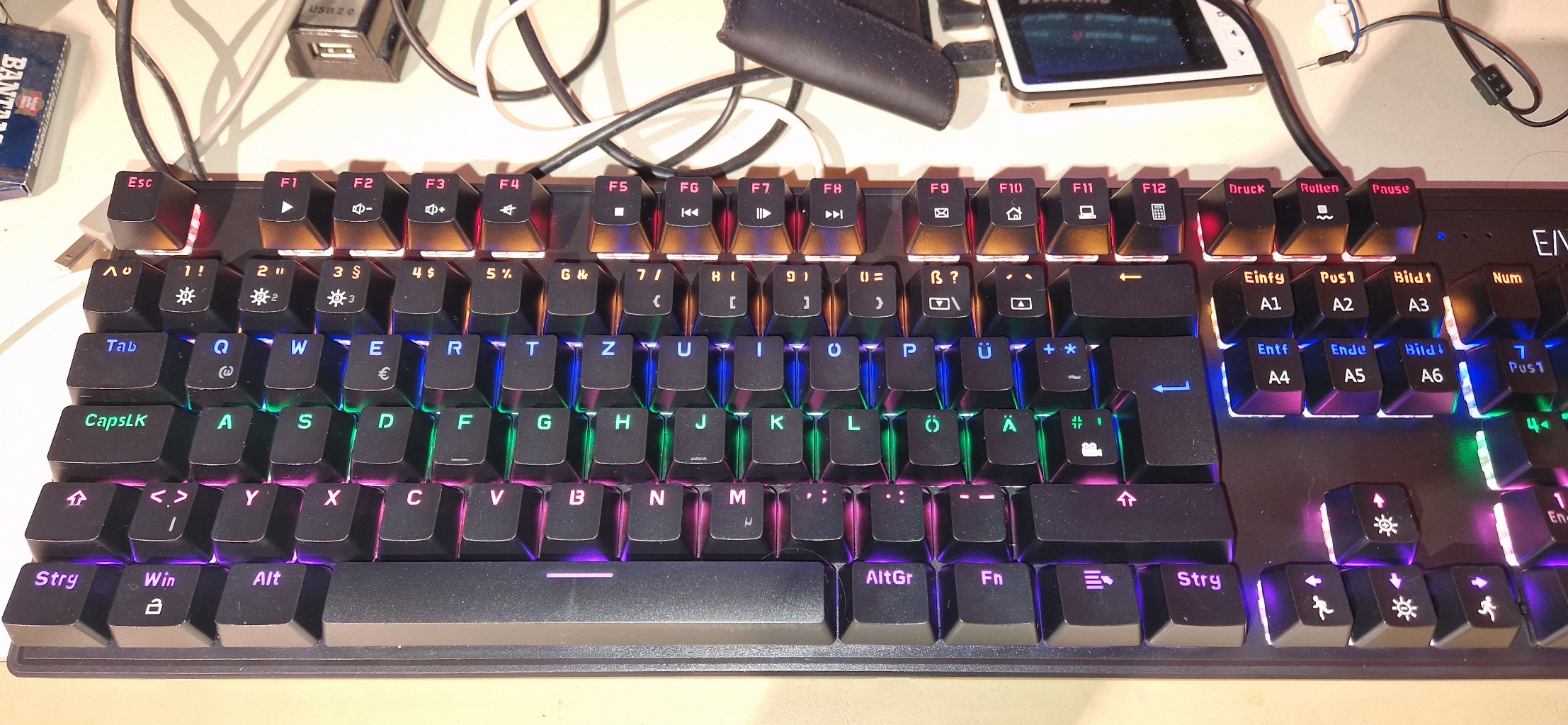

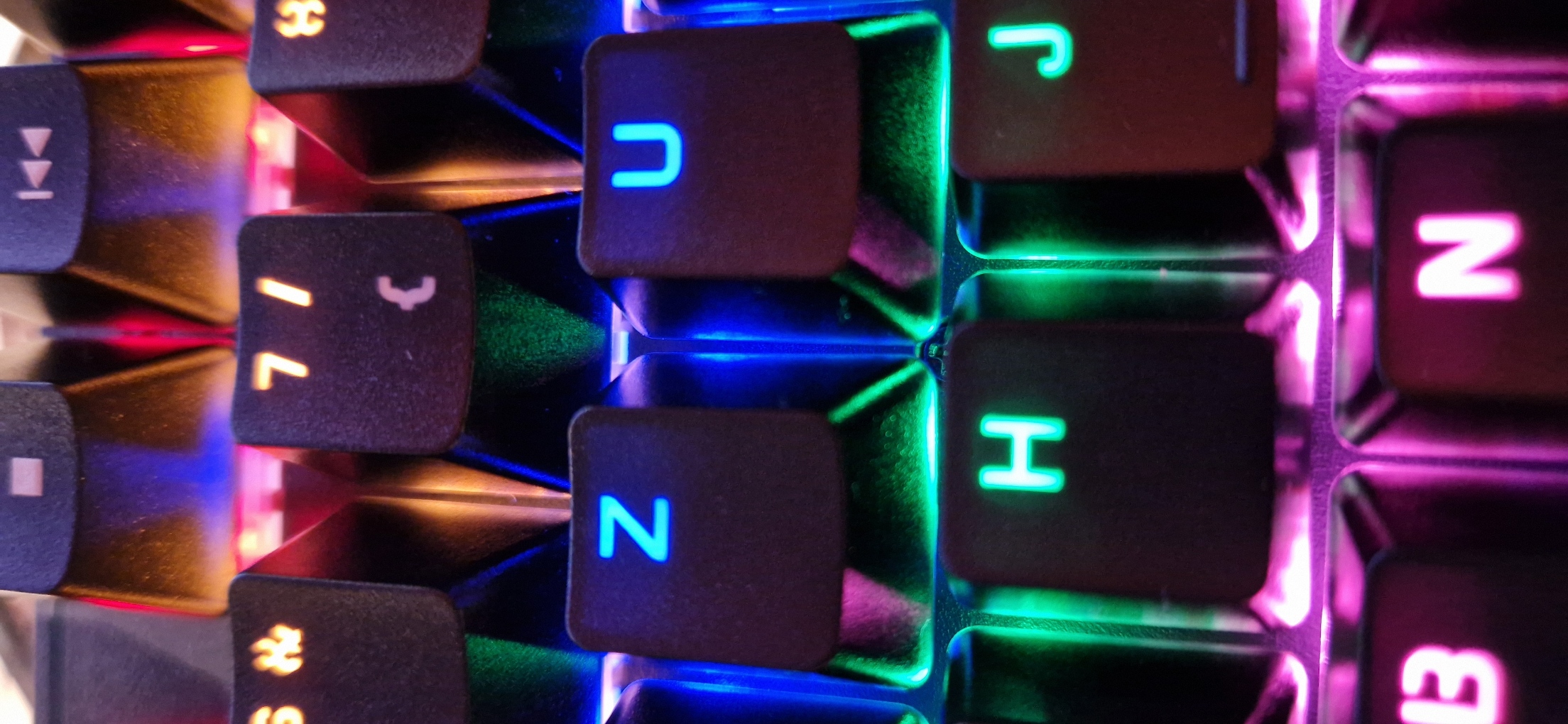

Ich mag diese Regenbogen oder Disco Lights an Tastaturen oder auch PCs ebensowenig.
Wenn schon, eine dezent einstellbare Hintergrundbeleuchtung für die Abendstunden z.B. oder
in Verbindung mit dem Atari einzelnd programmierbare LEDs, so daß man z.B. in einem Menü
nur diese ansteuern kann, die auch zu einer Eingabe führen.
Komplett schwarz-leuchten sollte natürlich ebenfalls gehen :-)
Selbst wenn jemand die LEDs überhaupt nicht braucht, müssen sie ja nicht bestückt werden.
Im Layout sie aber vorzusehen kosten keinen Cent mehr, dafür könnte man aber...
Wäre doch cool, wenn man sogar per Basic schreiben könnte: poke led#,r,g,b
wobei "led#" dann eine ( temporär ) ausdecodierte Adresse ist, an der ein Atmega328 "lauscht" und diese Werte übernimmt und in seinem EEPROM speichert.
Hat jemand eine Tastatur bei der man die Taster auswechseln kann (How-Swap fähig) ?
Wie sind die Buchsen angeordnet? von der Oberseite oder von der Unterseite der Platine?
Die Buchsen habe ich bestellt, dauert nur noch ca.14 Tage bis sie hier sind.
Ich werde auch noch einen Satz transparente Tastenkappen bestellen, dann schwarz lackieren und die Symbole
reinlasern. Dann ist an den gelaserten Stellen die schwarze Farbe wieder weg und sie müssten durchleuchtbar sein.
Wenn sie da sind, werden Versuche es zeigen ob gut oder nicht.

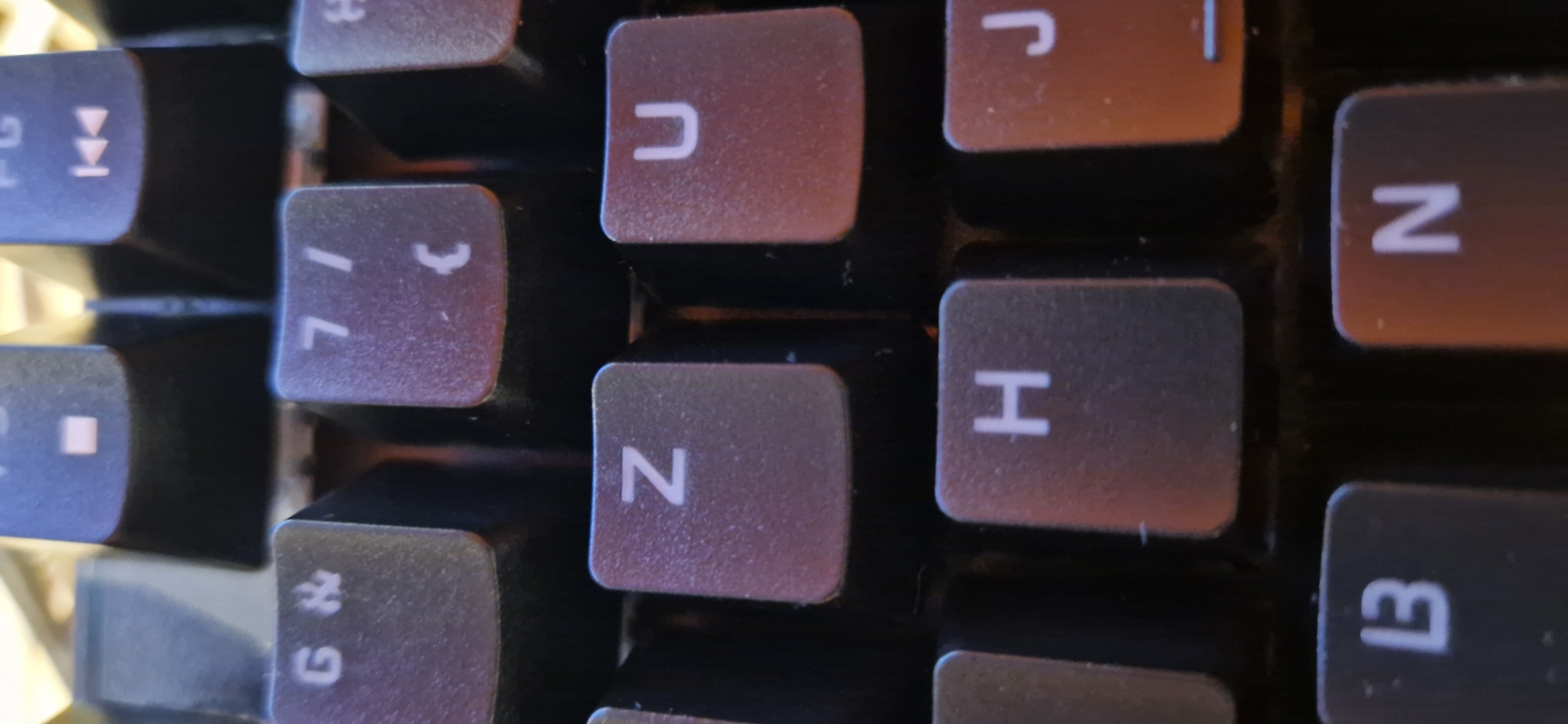

reinlasern.
Nunja, bei Lackierung hab ich doch arge Bedenken bezüglich der Langzeit-Haltbarkeit.
So eine Tastatur soll (wie bei mir hier die Cherry G80-er) mind. 20 Jahre halten - da will ich dann doch lieber robuste Tastenkappen haben bei denen man auch nach jahrelangem täglichen Einsatz kaum Gebrauchsspuren sieht.
Wie gesagt: mit einiges an (finanziellem) Aufwand kriegt man das auch mit Hintergrundbeleuchtung hin aber dann sind wir wohl irgendwo bei 200 EUR die keiner mehr zahlen mag.
so long,
Hias
Ich habe da keine großen Bedenken wegen der Haltbarkeit: Auch bei Autos hält die Farbe ja!
Wenn man natürlich nur Tusche oder Sprühdose nehmen würde, hätte ich auch bedenken.
Wenn man aber normalen 2K-Unilack nimmt wie für LKW/PKW (so wie früher, keine Wasserlacke)
hält das ewig. Selbst UV-härtender Nagellack hält super ( (c)by BEETLE :-) )
Ich werde das probieren, wäre doch eine tolle Alternative wenns gut klappt.

Den Gedanken hatte ich auch - wenn man will, kann man die Teile dann bestücken (lassen). :-)
Eine Beleuchtung fände ich grundsätzlich auch praktisch, aber es braucht für mich halt keine Disco werden. Mein Sohn hat solche RGB-Keyboards.

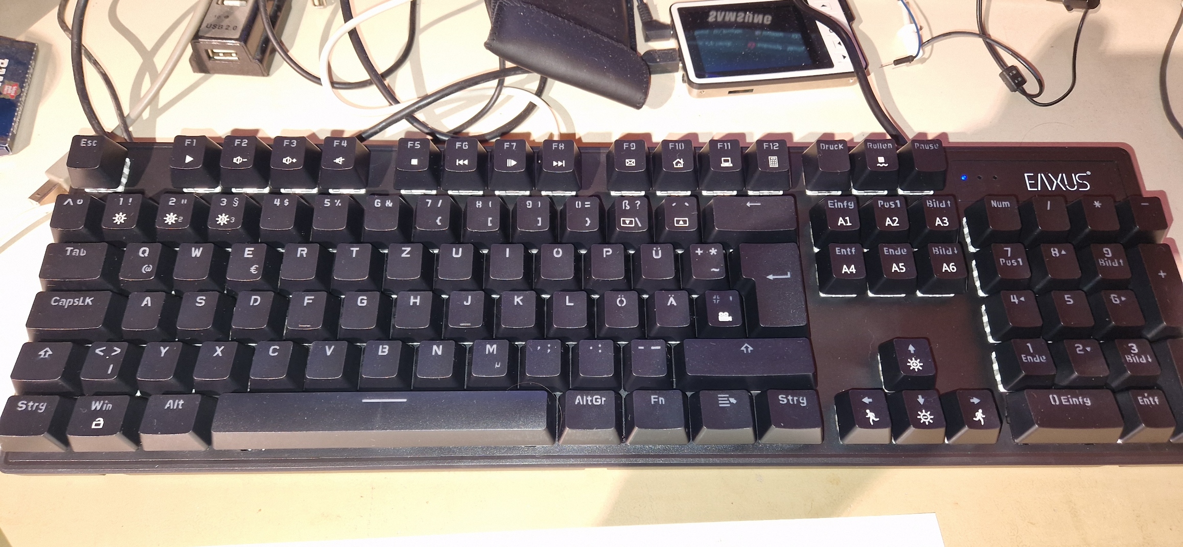

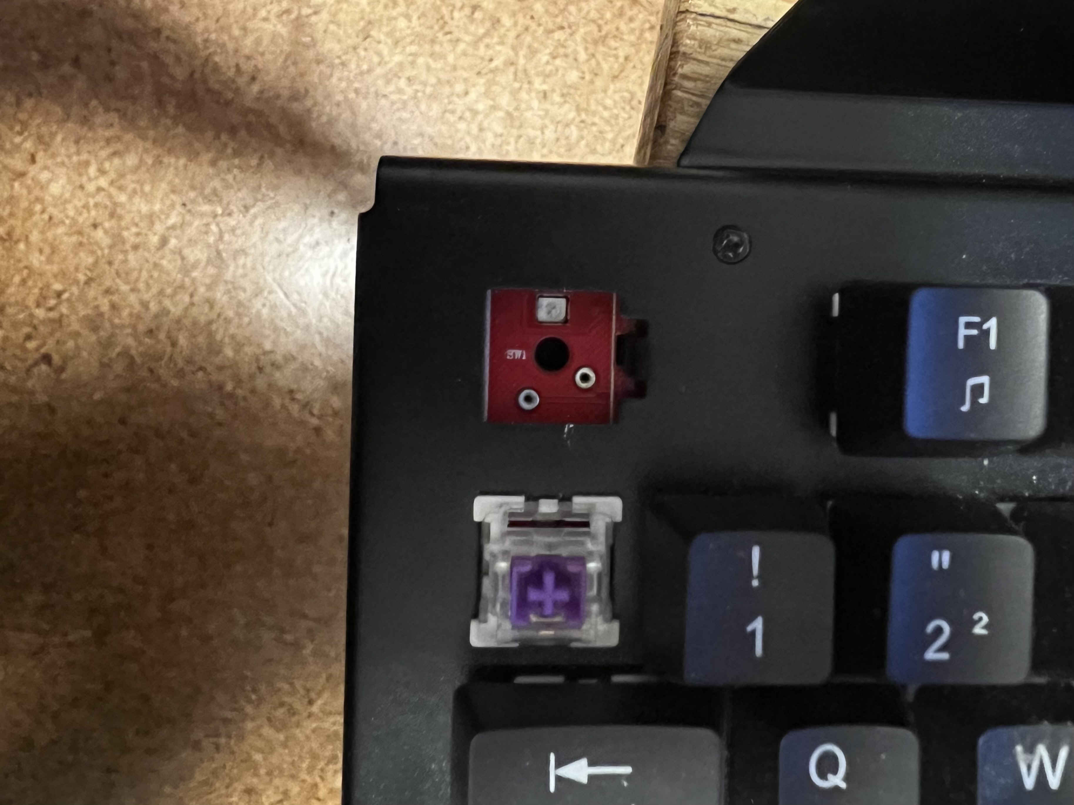

mega-hz hat geschrieben:
26.02.2024 20:07
Mein Sohn hat solche Tastaturen; ich mache heute Abend mal ein paar Bilder.

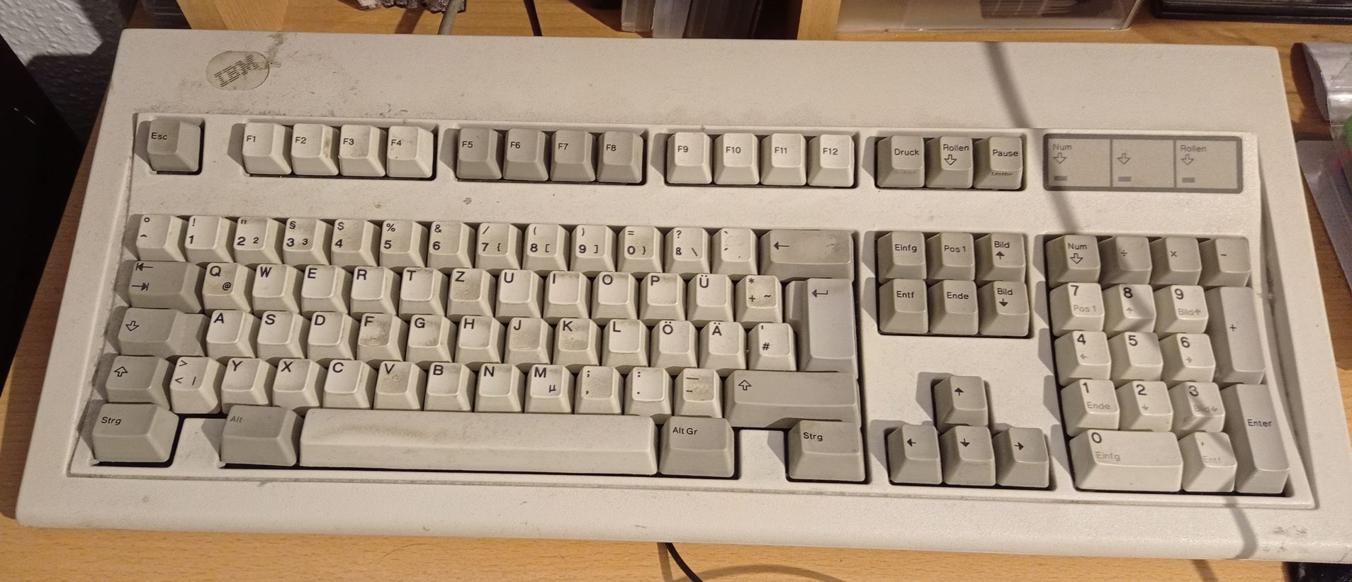

BTW: Meine Lieblings PC-Tastatur war die eines echten IBM 286er, der mir vor vielen, vielen Jahren mal in die Hände gefallen war. Die habe ich sehr lange genutzt und ab und an mal gründlich gesäubert. Dazu habe ich sie zerlegt, die zwei Gehäuseschalen und Tastenkappen in die Spülmaschine geworfen und das ganze im "Schonprogramm" gespült. Das ging etliche Male gut, bis die Maschine mal im falschen Programm war - danach waren die Gehäusehälften so verzogen daß man sie nicht mehr zusammenmontieren konnte. Dafür könnte ich mich heute noch in den A... beißen. So ein Keyboard ist mir (zur Freude meiner Frau) bisher leider nicht mehr in die Hände gefallen.

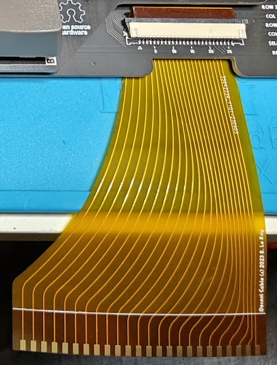

Helena: https://forums.atariage.com/topic/30449 ... -drawings/

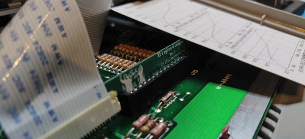

Was mit an der Decent-Lösung gut gefällt ist das Anschlusskabel mit der Adapterplatine:
Zum Decentprojekt gibt es auf der zugehörigen Github Seite auch einen sehr Umfangreichen Breicht zu den einzelnen Komponenten:
https://github.com/bleroy/3d-junkyard/t ... 0MX#readme
Ist zwar viel Lesestoff, aber ich denke man kann daraus viel lernen und die gewonnene Erfahrung nutzen.

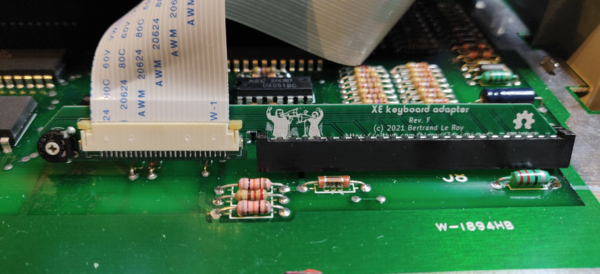

Wofür ist das Poti auf der Platine? Maximale Schreibgeschwindigkeit einstellen :?:

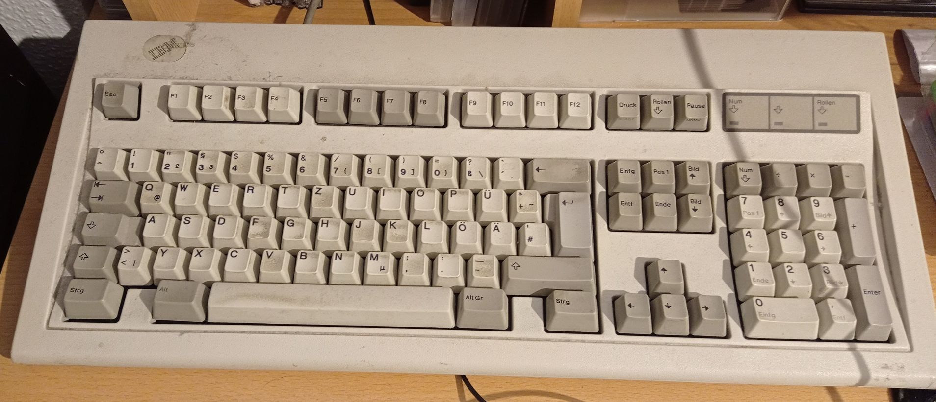

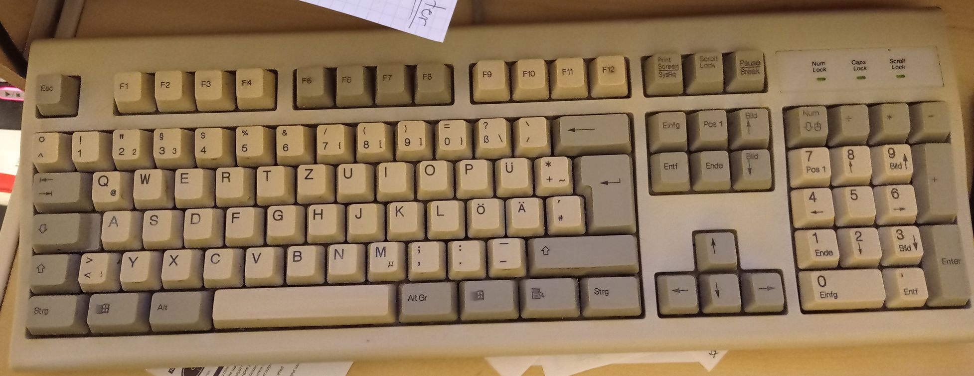

Sleeπ hat geschrieben:
27.02.2024 09:34
Ich habe da eine echte IBM-Tastatur und noch eine echte fake-IBM-Tastatur. Besonders die echte IBM Tastatur müsste ich echt mal wieder sauber machen, echt ey. Aber bestimmt nicht in der Spülmaschine, da weiß man ja echt nicht was da so schiefgehen kann und ob die Tastatur waschecht ist. :mrgreen: Genutzt werden beide Tastaturen von einem "echten Menschen" (wobei so einen Hubot hätte ich auch gerne oder alternativ einen hübschen Synth). :lol:
echt IBM
echt IBM
fake IBM
fake IBM
Helligkeit der Tastatur Beleuchtung

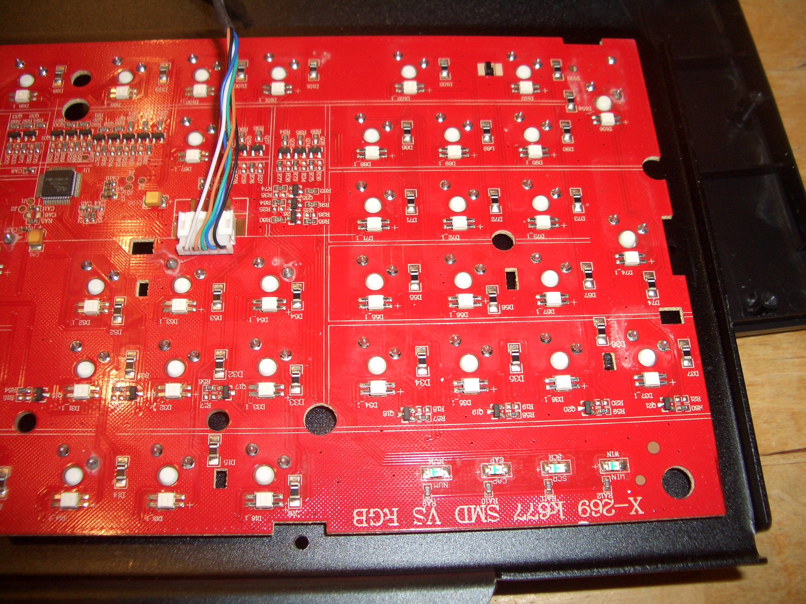

Ich baue gerade für den HSC heute Abend auf und habe zum Chatten eine der mechanischen Tastaturen meines Filius mit RGB-Berleuchtung an den Laptop angeschlossen. Was mir da sofort auffällt:
Die Tastenbeleuchtung ist auf "weiß" eingestellt. Allerdings ist das aus RGB zusammengesetztes Weiß -> ich bin anfällig für den Regenbogen-Effekt: Wenn ich beim Tippen auf die Tastatur schaue und dabei den Fingern folge, (blind schreiben kann ich nicht wirklich) sehe ich die Tasten teilweise in den Grundfarben statt in weiß - das geht für mich garnicht.
Wenn RGB, dann bitte mit RGB-W!
26.02.2024 20:07
Bei der "allreli" meines Sohnes sind Ösen in die Platine gepreßt, in die die Kontakte der Tasten eingesteckt werden:
Das war allerdings ein recht preiswertes Modell. Die Tasten selber werden durch das Chassis gehalten, nicht durch die Platine.

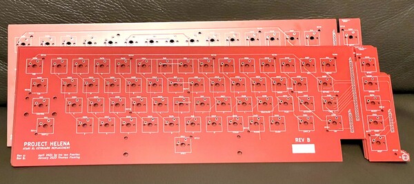

Decent XE: https://forums.atariage.com/topic/32458 ... -switches/
Ja die beiden Projekte habe ich auch schon gefunden, sehr interessant und informativ!
Die Lösung mit der Adapterplatine ist sehr gut, allerdings warum wieder ein Folienkabel anstatt normales Flachbandkabel mit Buchsenleisten verwendet wurde ist mir ein Rätsel.

Ich habe mir für den PC im Büro nun auch mal eine "etwas" bessere Tastatur als die 9€ MediaMarkt zugelegt, war zwar mit 35€ auch noch günstig,
hat aber echte Cherry MX blue Taster. OK, das Schreiben geht eigentlich super, das Klicken der Taster selber geht noch so grade von der Lautstärke,
was aber wesentlich lauter ist, ist der Anschlag den die Tastenkappen beim voll-durchdrücken machen. Da könnte etwas weiches drunter.
Diese Tastatur hat nun auch ne RGB Beleuchtung... Brauche ich nicht, man kann sie zum Glück etwas anpassen oder ausschalten.
NUR: dadurch das die Buchstaben/Symbole durchleuchtend sind, kann man sie bei komplett ausgeschalteter Beleuchtung wesentlich schlechter lesen,
wirken dann eher einem Mittelgrau. Solange die ganzen möglichen Effekte nicht an sind, ist es einigermaßen i.O.
So ist wenigstens ein echtes Objekt vorhanden an dem man noch lernen kann.
Jetzt gehts erstmal daran die exakten Positionen der gescannten 600XL Tastatur ins PCB Programm zu bekommen.

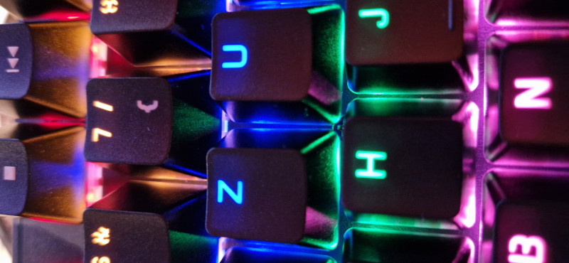

Taste ohne Beleuchtung
Taste mit Beleuchtung
Tastatur mit Beleuchtung
Tastatur ohne Beleuchtung

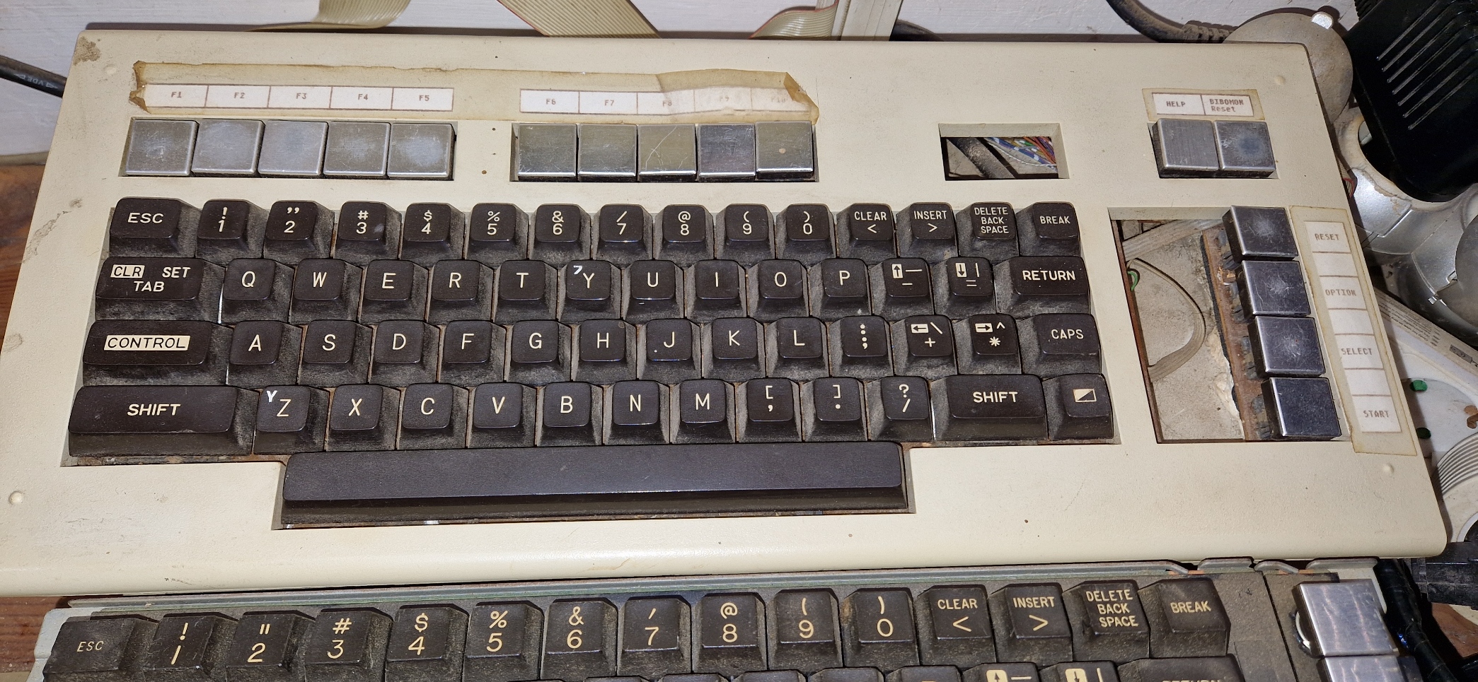

ich habe ca.1987 bei Völckner aus der Grabbelkiste ein Tastaturgehäuse für 10DM gekauft,
da passt die XL Tastatur 100%ig rein, da noch etwas Platz war, sind die F-Tasten auch mit reingekommen.
(Übrigens, alle 10 F-Tasten erzeugen Tastaturwerte die man abfragen kann!)
Hat jemand eine Idee, wofür dieses Gehäuse ursprünglich gedacht war?
- man ignoriere bitte den Staub...

hat keiner dieses Tatstaturgehäuse bislang gesehen?
Ich schliesse aus, daß dort ein Computer inside war, eher als externe Tastatur.
Dieses Gehäuse ist ideal für den Atari als externe Version.
Leider ist absolut garnix auf dem gehäuse was nach Hersteller oder so hindeuten kann.
Habe gestern abend besimmt 2 Std. im Netz gesucht aber nix passendes gefunden.

Deine Tastatur mit linearem Anschlag ist die in etwa mit der Cherry Version des 600XL zu vergleichen?
Ich muss gestehen, nachdem ich nun eine Tastendurchleuchtende Tastatur habe, ich es besser finde, wenn die Symbole direkt einfach Weiss sind anstatt durchleuchtend.
Wenn durchleuchtend, MÜSSEN die auch beleuchtet sein, sonst sind die schwer zu erkennen.
Dann lieber -WENN überhaupt, nur den kompletten Hintergrund der Tasten-Zwischenräume beleuchten.
Persöhnlich bin ich inzwischen wieder etwas ab von der Hintergrundbeleuchtung.
Das scannen der 600XL Platine war ja ganz gut verlaufen, aber der Import in EAGLE dauert nun schon fast 20Std.! und es scheint auch die falsche Größe zu werden.
Ich starte mal es in Corel-Draw und vergleiche es mit den Positionen des Helena-Projektes. Ich denke beim Helena Projekt wurden alle Tasten wie im Original plaziert.
Die Probleme bei den größeren Tasten wie Space oder Tabs mit den mechanischen "Hebeln/Stangen" kann man auch prima durch 2 oder 3 Tastern lösen.
Leichter zu beschaffen und passgenauer...

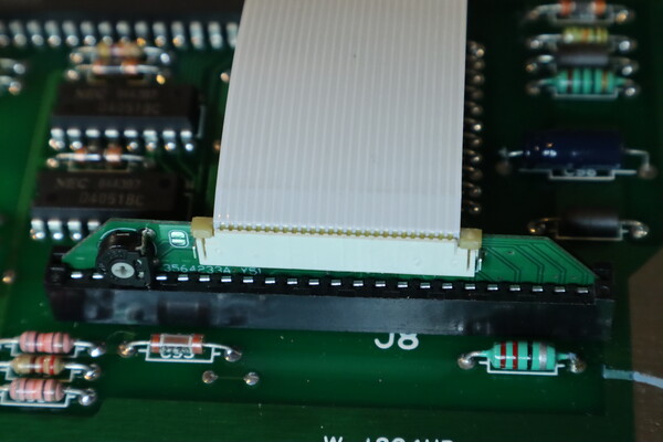

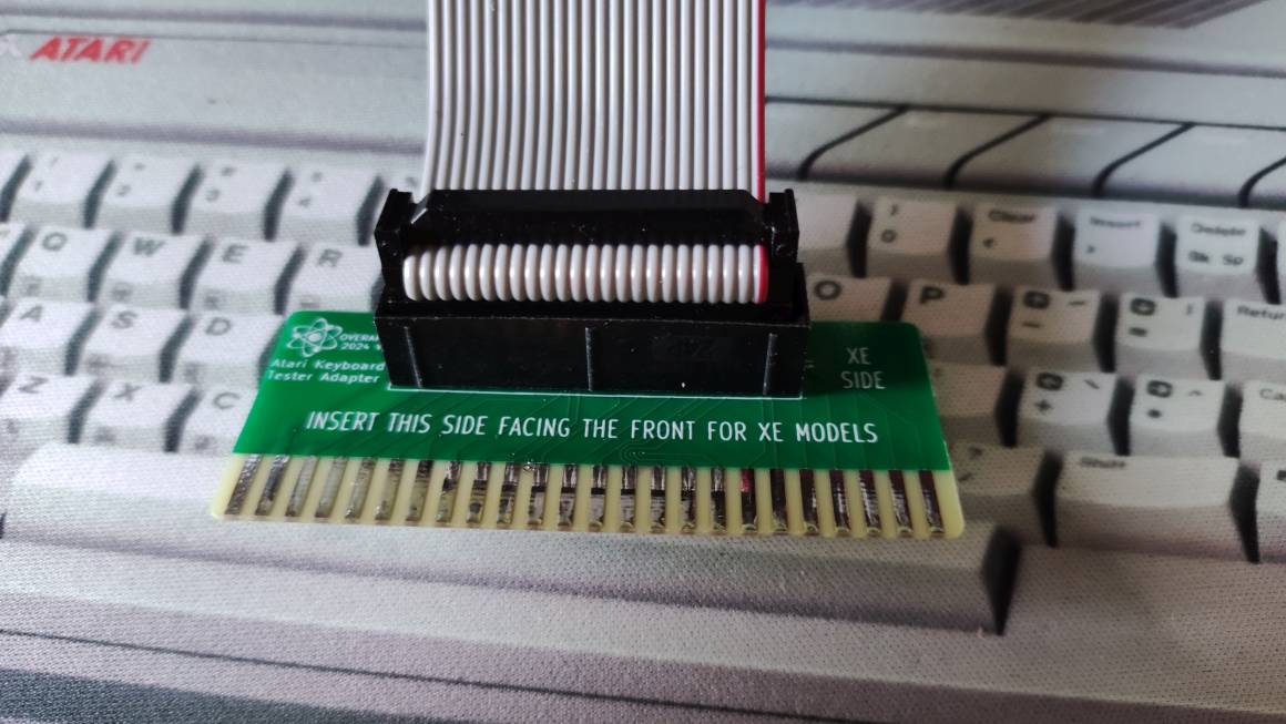

Also es gibt ja zwei Lösungen:
1. Er hat ein Anschlusskabel fertigen lassen auf Basis einer flexiblen PBC. Die eine Seite kann mit einer modernen flachen verriegelbaren FFC/FPC Buchse genutzt werden. Die andere Seite passt direkt in die vorhandene Keyboardbuchse auf dem Atari-Board. Dadurch muss man am Board keine Veränderung vornehmen und falls das Folien-Flachbandkabel mal kaputt geht kann man es leicht austauschen, da es ja auf beiden Seiten gesteckt ist. Die Frage ist natürlich was so ein Kabel kostet und wo es gefertigt wird. Aber da könnte uns der Macher des Decent Keyboards sicher unterstützen.
2. Die Verwendung eines fertig konfektionierten FFC/FPC Kabels (CABLE FFC/FPC 26POS 1MM 7.87") und eines Adapters auf Atariseite.
Das Flachbandkabel gibt es für schmales Geld , z.B. bei Digi-Key für 88 Cent
Die Adapterplatine lässt sich bei Bestellung von 10-20 Stück für 1-2 Euro herstellen.
Wie man hier sieht hat er die Adapterplatine nochmals überarbeitet. die alte wurde ja direkt in die Keyboardbuchse gesteckt. Dadurch ist keine Veränderung am Board notwendig:
Allerdings ist zwischen Motherboard und Tastatur sehr wenig Platz und das ist schon sehr knapp. Wenn die Tastatur dann auf der Adapterplatine aufliegt wird es schwierig das Gehäuse zu zu bekommen ohne dass es Spannungen gibt. Dies erspart man sich mit diesem neuen Adapter. Dazu muss aber die vorhandene Tastaturbuchse ausgelötet und durch eine Stiftreihe ersetzt werden. Die Adapterplatine wird dann liegend eingelötet, also nicht stehen wie bei der alten Variante. Dadurch hat man keine Höhehnprobleme. Der kleine Poti für die Helligkeitssteuerung muss dann natürlich auf der Tastatur mit angebracht sein. (Wenn man Beleuchtung hat)
Mir gefallen beide Lösungen besser als beim Servicekeyboard:
Dies Lösung ist zwar zweckmäßig aber auf der Atari Seite wird es schwierig, das in einer Bauhöhe hinzubekommen die in den schmalen Raum zwischen Board und Tastatur passt.

.... habe gerade auf AtariAge gesehen, dass diese letzte Adapter-Version nicht unbedingt mit Stiftleisten verlötet werden muss. Durch die Kerbe ist es Möglich den Platine auch zu stecken imd sie passt (beim XE) gerade so unter die Tastatur:

Kann die Tastatur nicht einfach beide Lösungen anbieten? Eine Buchse für ein Flachbandkabel und eine Buchse für so ein Kabel wie bei der Mini-Tastatur?
Ist doch sowieso besser, wenn nichts fest angelötet ist und man das Kabel frei wechseln kann. Und ausreichend Platz sollte doch für beide Buchsen vorhanden sein, oder?

Ich denke, dass man sich auf eine Lösung beschränken sollte um das Projekt nicht unnötig zu verkomplizieren. Aber das sollte eh Wolfram entscheiden, denn er hat ja die Arbeit.
Ich habe mal bei Decent angefragt. Er verwendet gar keine Version mehr mit Adapter sondern nur noch sein selbst erstelltes flexibles PCB Folienkabel.
