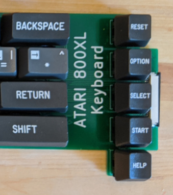

Ich habe doch den Platinensatz aus einer Deiner ersten Entwicklungen, die haben zwar die "y-z - Jumper", aber die Funktionstasten sind auf gleicher Höhe wie die übrigen Tasten, daher sind normale Tastenkappen die interessanteren. Darum finde ich auch interessant, woher der von mir nochmal aufgezeigten Bildausschnitt ist!
Beiträge: 2002
Has thanked: 635 times
Been thanked: 706 times
Re: Projekt NEUE Tastatur
ich verstehe nicht ganz...
welchen Bildausschnitt meinst Du denn?
Zeig nochmal...

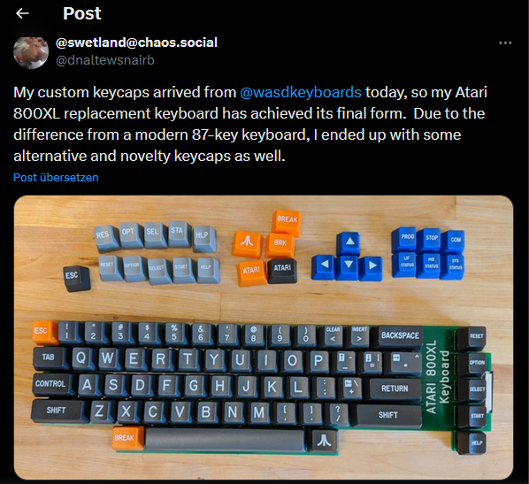

Deshalb habe ich ja geschrieben, daß die Quelle interessant ist - vielleicht kann das die Frage nach Tasstenkappen für den Hauptteil der Tastatur beschränken, wenn man den Entwickler/Hersteller kontaktieren könnte und der Preis im Rahmen bleibt! Natürlich vorausgesetzt, daß die für Tastatur auch MX Taster zur Anwendung kamen ...
Beiträge: 2002
gefunden!
Leider hat derjenige nicht das originale Layout benutzt...
Screenshot (115).png (387.38 KiB) 18016 mal betrachtet

Das ist aber nicht unbedingt dumm. Er hat - schade für uns - den Mangel der langen Spacetaste (9+irgendwas gegenüber 6+... normaler PC Tastaturen) dadurch gelöst, daß er 2 andere Tasten verlagert hat. Nur die andere Farbgestaltung der versetzten Tasten gefällt mir weniger.

Mir fällt übrigens noch was auf: wie will er die Tastatur eigentlich im Gehäusedeckel befestigen, wenn er den Rand der Platine mit den Tastenkappen abschließen läßt. Das wiederum war nicht sehr schlau. Aber jeder, wie er will ...

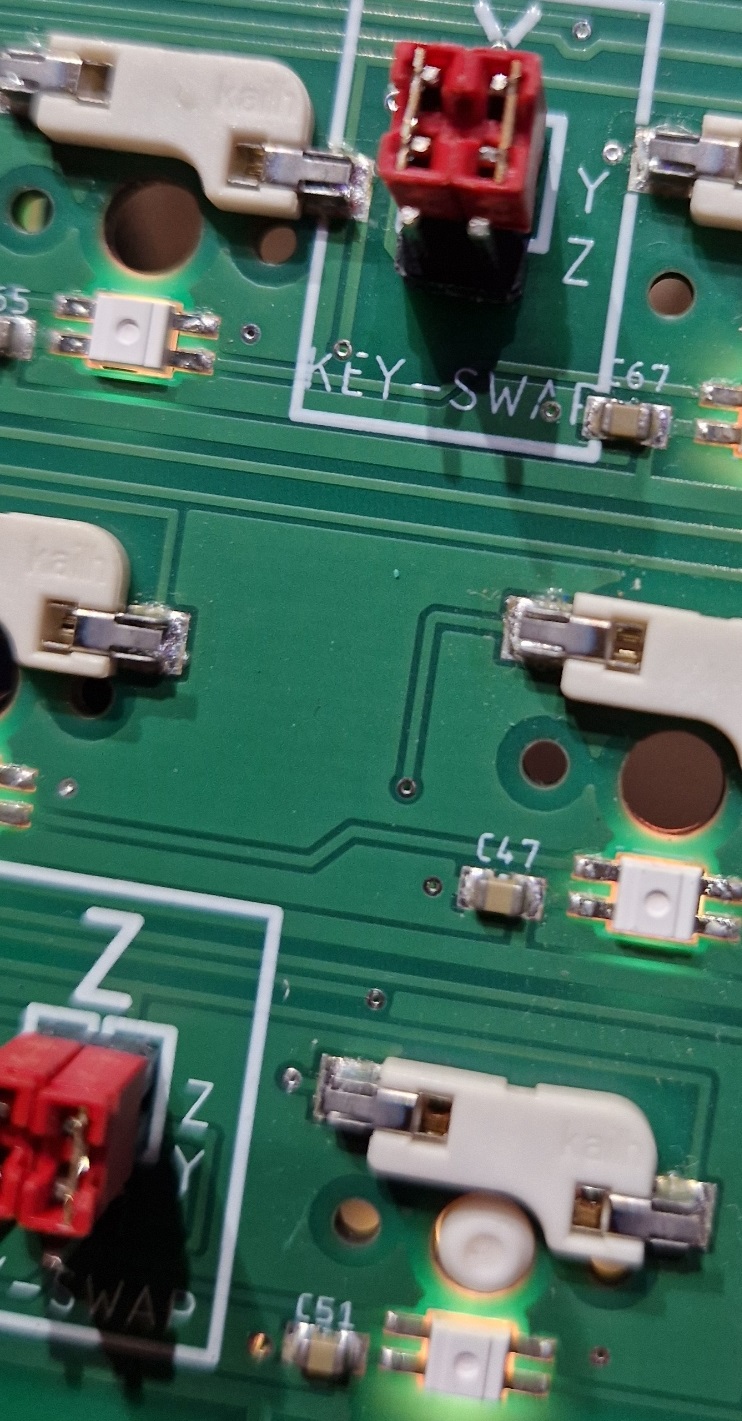

Wie muß man eigentlich die YZ Jumper setzen, um das zu erreichen, was gerade gebraucht wird? Da hab' ich leider nicht den richtigen Durchblick. Ich möchte mir dann eine mögliche Umschaltung per Schalter erarbeiten!
count
Die Break-Taste direkt neben der Leertaste halte ich aber für gefährlich.
Burkhard

Das mag sein, aber die Platine muß definitiv noch mal an's "Reißbrett"!
Da es wohl um jemanden aus dem englischen (intern.) Sprachraum handelt, benötigt er aber keine YZ Tauschjumper.

Die "original" Position der Jumper für QUERTY ist auf der Platine weiss umrandet.
Bei Y beide Jumper auf diese "default" Position und Y ist Y.
Bei Z beide Jumper auf diese "default" Position und Z ist Z.
Sind die Jumper auf der anderen Position, ist Y mit Z belegt, ebenso Z mit Y.
Wichtig: Immer beide Jumper gleich setzen!
Wenn das per Schalter gemacht werden soll, müsstest Du entweder einen 4xUmschalter oder 2 Schalter 2xUM benutzen.
Ich sehe für einen Schalter aber wenig Sinn, denn dann müsste man ja auch ständig die Tastenkappen wechseln.

Hast Du eigentlich mal die Platinen mit bestückten Jumper probiert ob sich das in der Höhe ausgeht mit dem Abschirmblech oder diverser Erweiterungen? Ich denke da könnten vielleicht doch Höhenprobleme auftreten. Anderenfalls nutze ich solche Buchsen, die Ich mir vor einiger Zeit besorgte.

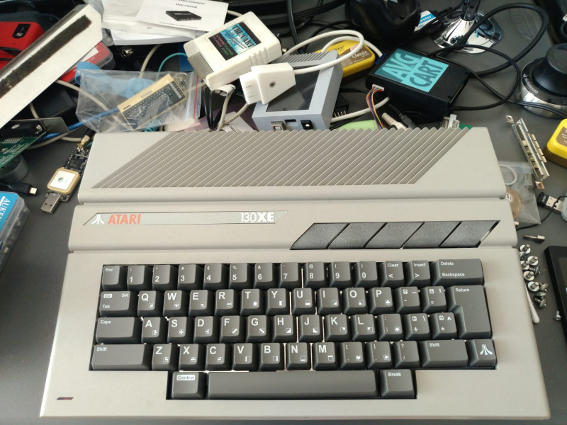

wenn es eben paßt, nicht verloren gegangen ist und möglichst nicht nur noch aus Rost besteht - ich.
Beiträge: 2002
ok. Muss dann mal schauen, ob ich überhaupt noch ein Abschirmblech habe und ob das dann noch passt.
Wenn nicht, wären wohl 90grad abgewinkelte Stiftleisten für die Jumper besser.
Beiträge: 1346
Registriert: 04.11.2021 15:52
Has thanked: 163 times
Been thanked: 433 times
Beitrag von Erhard »
aber für mich mußt Du nix anpassen.
Ich hab ja nicht die neue Tastatur.
Ich hab nicht mal einen XL.
Mein Kommentar bezog sich nur auf den Wiedereinbau des Abschirmblechs :-)

HiassofT hat geschrieben:
23.08.2024 22:30
mega-hz hat geschrieben:
23.08.2024 21:00
Magst Du das Design nicht und findest die XEs besser?
Oder, noch schlimmer, findest Du die XE Tastatur besser? :-)
so long,
Hias (der die XE Tastatur hasst)
:lol: :lol: :lol: :lol:
Aber DIESE hier würdest du 100%ig mögen 8-) , da bin ich mir sicher 8-) ....
Die ist noch besser als die XL-Tastatur :o 8-) - Mechanische Tastatur für Atari 8bit?
XE mechan. Falcon Keyboard andYMan.jpg (144.26 KiB) 17846 mal betrachtet
Beiträge: 2002
ich denke Hias meinte wohl eher die grausige Original-XE-Tastatur!
Beiträge: 4671
Has thanked: 1237 times
Been thanked: 2056 times
23.08.2024 23:18
DAS war mir schon bewusst ;) 8-) !

Hallo Wolfram
20.08.2024 13:43
Da kann der User aber einiges falsch machen. (Und dann rum meckert: "Warum funktioniert das nicht?". Wonach er dich dann irgendwann kontaktiert.) Könnte man das nicht elektronisch umschalten und dann zB. nur einen Jumper nutzen dem man dann bei drei Pins auf Pins 1+2 oder Pin 2+3 steckt? Das würde die Bedienung idiotensicher(er) machen und wo möglich auch noch die Höhe reduzieren. Wer dann unbedingt statt 'nem Jumper 'nem Schalter einbauen will, hat's dan auch einfacher, da nur drei Pins.
Beiträge: 2002
Hm, elektronisch... ich weiss nicht ob es dann nicht Probleme mit dem Pokey geben könnte da ja die Leitungen gemultiplexed angesteuert werden.
Was aber funktionieren würde:
Kabel anlöten und an so einen Schalter:

Zwischenstand zur neuen Tastatur:
Tastenplatine passt.
LED Hintergrundbeleuchtung funktioniert, steuerbar per SIO
Power-LED wird verschieden leuchten:
Rot wenn Basic und OS an
Grün wenn Basic aus und OS an
Blau wenn Basic und OS aus
Lila wenn Basic an und OS aus
Sowie weiss, wenn SIO Aktivität.
Zu voreingestellten "Mustern" kommt es später, nur noch ein Feinschliff.
(die ganzen SIO-LED Dinge sind atürlich für jeden anpassbar)
RESET-Taster: durch eine einfache Modifikation konnte der wesentlich stärker im Druckpunkt verändert werden.
Die Höhe des Consol-Tasten Zwischenhalters kann evt. noch verringert werden.
Dazu müssen erst nochmal die Consol-Tasten gefräst werden.
Z.Z. beträgt die unterschiedliche Höhe 8mm
Einbau in das 600XL Gehäuse folgt bald, das Teil muss erst noch durchtrocknen da ich es lackiert habe.
Seit Tagen warte ich auf Antwort von einem "Keycaps" Hersteller,
weiss nicht, was ich davon halten soll. Es sieht für mich schon fast so aus, als ob der nicht herstellen kann wie man will.
Weiter suchen!
Schön wäre es, einen Hersteller zu finden der wie bei der XEGS Tastatur auch die seitlichen Bedruckungen mit den Sonderzeichen herstellen kann!
Kein MUSS, aber wäre doch cool, oder?
Wichtig sind natürlich die gleichen Tasten-Maße wie beim XL und das ist das Problem, man bekommt einfach keine Tasten in der originalen Größe wie Control, Shift oder gerade die Space-Taste fertig zu kaufen.
Unmöglich sollte dies jedoch nicht sein.

So ein Mist...
Da werben irgendwelche Hersteller damit kundenspezifische Tastenkappen herzustellen und nach ner Woche haben die sich nicht zurückgemeldet!
Wahrscheinlich kaufen die auch nur woanders ein.
Ich hätte nie gedacht, daß das Tastenkappen so ein Problem sein wird!
Bin aber weiter am suchen..
Falls Ihr irgendwas/jemanden finden solltet, der sowas tatsächlich auch fertigen kann, immer her damit!
Was nützt die beste Tastatur wenn es keine Kappen dafür gibt?
