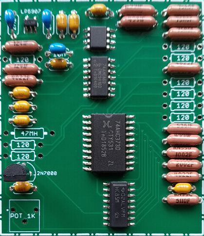

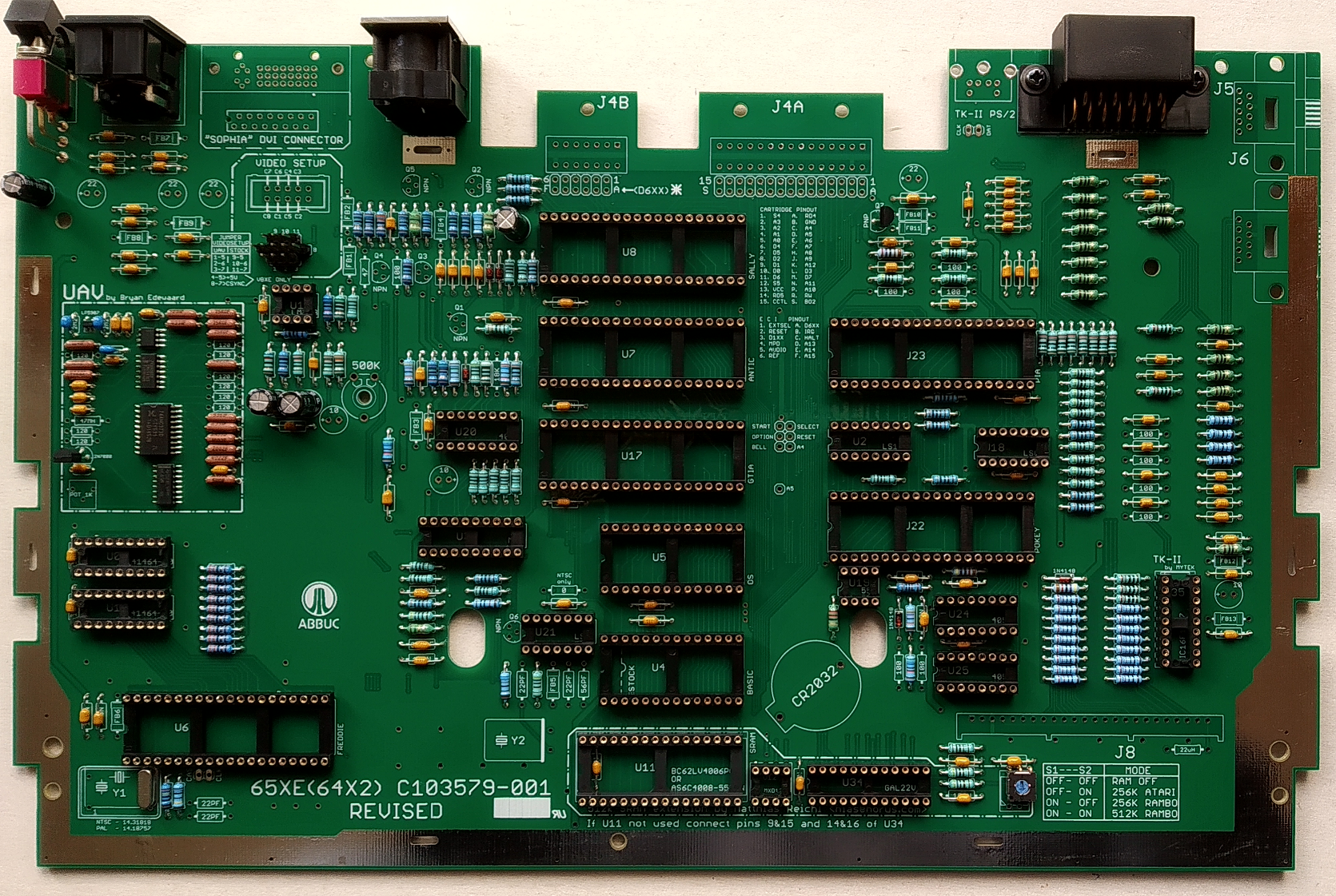

So, fast fertig:
Sogar die SMDs hab ich einigermaßen hinbekommen:

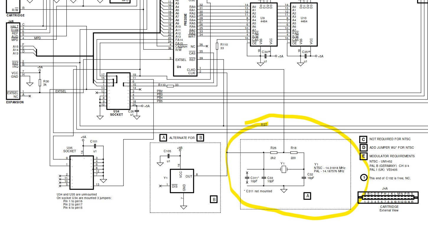

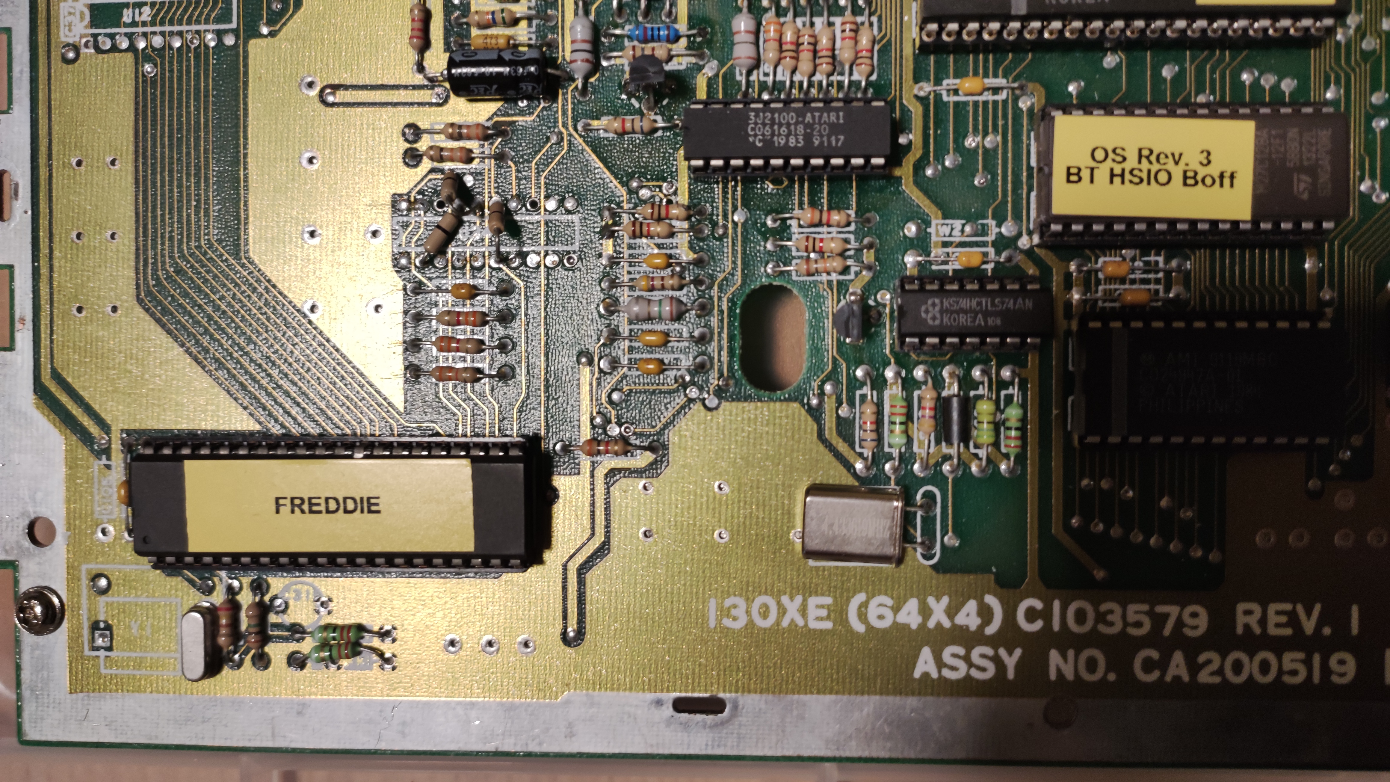

wieso sind auf der Remake-Platine nicht die beiden Transistoren unterhalb vom Freddie? Sind die nicht zur Signalverstärkung, wenn ein Quarz statt Oszillator verwendet wird?
Und sind die beiden PINs CAS und CLK nur so für einen eventuellen Abgriff oder müssen die unter bestimmten Bedingungen gebrückt werden?

Beiträge: 2507
Has thanked: 383 times
Been thanked: 1861 times
Re: Atari XE pcb remake - Erfahrungsaustauch
Die Schaltung für den Quarz mit den beiden Transistoren (Q4 und Q5) ist in späteren Layouts durch eine einfachere Schaltung ersetzt worden. Auf dieser basiert auch das Remake der 130XE Platine:
Hier ein 130XE/800XE Original Board. Wie man sehen kann gibt es auch hier diese beiden Transistoren nicht mehr.
Die beiden Signalpins für CAS und CLK dienen nur als Abgriff Möglichkeit, falls sie für Erweiterungen benötigt werden. Da muss nichts mit gemacht werden.

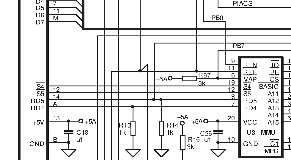

Seite 22 habe ich mir einmal auf A2 quer umgestellt und dann in ein PNG gedruckt. Somit habe ich den Schaltplan einzeln, hab ihn im Querformat auf dem Bildschirm und kann ihn mit der Maus hin und her schieben. (Gibt es eigentlich PDF-Viewer, die das auch so können? Wenn ich was im PDF größer darstellen lasse muß ich immer die Scrollbalken benutzen ...)
Kann es sein, daß da ein Fehler im Schaltplan ist? Da geht U1b PIN 7 über R2 und C22 u.a. an die /REF-Leitung aus U3 PIN 11.
Uuups, ich seh gerade, daß das nur im PNG so aussieht und nicht im PDF .... very seltsam!

Erhard hat geschrieben:
11.01.2022 16:17
Habe ich das richtig verstanden, dass sich das Problem von alleine gelöst hat, also ein Fehler bei der Konvertierung von PDF nach PNG?
Also ich verwende den PDF-XChange Editor: https://www.tracker-software.com/produc ... nge-editor
Den gibt es als kostenlose Version, was aber meistens völlig ausreicht oder gegen Geld mit vielen vielen Funktionen.
Darin kann man entweder per Scrollbalken verschieben oder ins Bild reingreifen und mit der Maus verschieben, wie man es lieber mag.

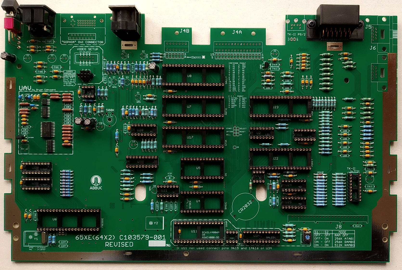

So, ich bin mit der Bestückung fertig, inklusive der Korrekturen der Platine für das BASIC Eprom und der 2 Brücken bei der Hias-Erweiterung.
Die beiden Brücken hatte ich erst vergessen, da blieb der Bildschirm rot.
Jetzt bleibt er schwarz :-(
Mein Oskar sagt, daß auf allen Takt-, Adress- und Datenleitungen was los ist.
Ergo ist wohl der nächste Schritt, mittels Logikanalysator festzustellen, bei welchen Adressen die CPU sich so rumtreibt.
So ein Mist. Ich hab das Teil wirklich sehr sorgfältig zusammengebaut. Bei jedem Widerstandstütchen geprüft, ob das drin ist was drauf steht. Sogar die Kondensatoren hab ich nachgemessen. Ein undankbarer Lohn für so viel Arbeit.

Aber der Reihe nach: Verstehe ich dich richtig, dass du die 512K Erweiterung nicht bestückt hast?
Ich hatte nie getestet ob es wirklich auch ohne geht. Ich meine auf AtariAge hatte auch ein Nutzer das Problem, dass es nicht ging. Ich werde das nochmal nachlesen.
Hat es einen Grund, dass Du die Erweiterung nicht bestückst? Falls es nur an dem RAM-Baustein und dem programmierten GAL Baustein liegt kann ich aushelfen, ich hatte mir damals jeweils gleich 2 besorgt.
Hast Du ein Syscheck-Modul? Das hat mir bei der Fehlersuche weitergeholfen, da es auch ohne RAM und ROM (OS und BASIC) startet (Nutzt sein eigenes).
Bei mir war es ein Problem mit dem OS-ROM. (Und ein instabiler PIA - aber das habe ich erst später rausgefunden).
Aber nicht aufgeben!!!!!
Ich bin mir sicher, du bekommst das Ding zum Laufen.

Olix hat geschrieben:
17.01.2022 08:28
auf der Platine gibt es dafür extra die beiden zu setzenden Brücken beim Hias-GAL.
17.01.2022 08:28
Ich wollte die erst bestücken, wenn der Rest geht (eine Fehlerquelle weniger).
17.01.2022 08:28
Ja, hab ich, kann ich aber noch nicht anschließen, weil ich die Anschlüsse für Modulport und ECI noch nicht angebracht hab. Und die sind deshalb noch nicht drauf, weil die wirklich nicht gut passen. Der PIN-Abstand von der vorderen zur hinteren Reihe ist kleiner als das Maß auf der Platine und außerdem haben die PINs Richtung nach oben eine Verdickung, die nicht in die Lötpunkte reinpaßt. Wie hast Du das gemacht? Hast Du jeden PIN dünner geflext oder gefeilt?

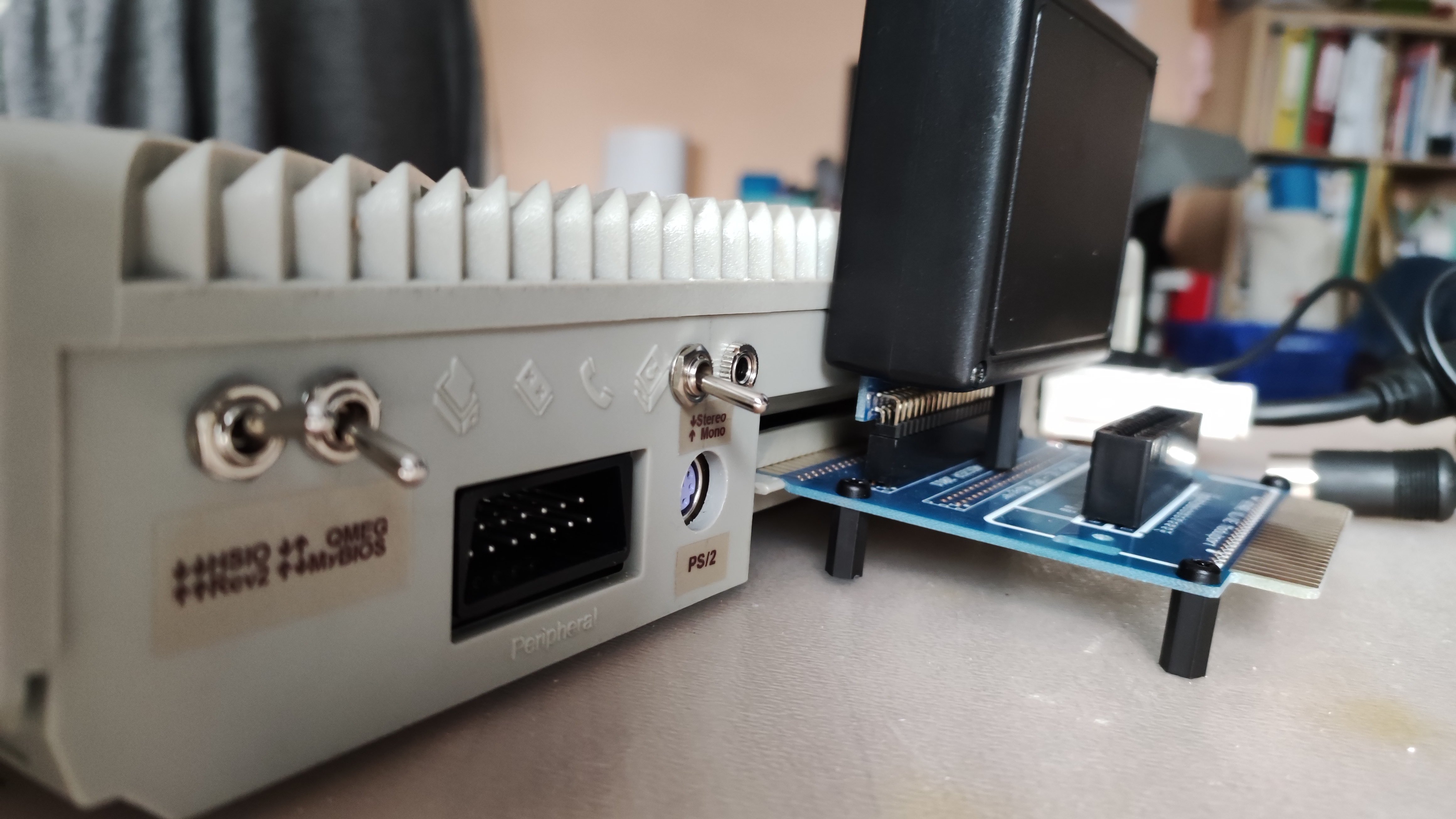

ECI right-angle card-edge connector 2x7 und 2x15 / Cardridge Slot 14 und 30 Pol - (AliExpress)
so, ich hab mir die Teile gerade einmal zur Brust genommen.
Damit die Buchsen erstens plan aufliegen und zweitens genauso weit hinten heraus schauen wie der originale Anschluß müssen eigentlich alle PINs neu abgekantet werden. Die PINs, die nahe am Steckergehäuse umgebogen sind müßten eigentlich erst 2 mm später umgebogen sein und die hinteren noch deutlich weiter. Beim Geradebiegen sind dann die hinteren PINs im Weg und beim neu umbiegen ist dann auch direkt der erste PIN abgebrochen. Supi. Ich hab dann trotzdem weiter gemacht und das Teil zum "Üben" benutzt". Sind hinterher total Schitte (Achtung! Netiquettenalarm!) aus, weil man das mit einer einfachen Spitzzange nicht so hinbekommt, daß alle PINs zumindest einigermaßen gleich aussehen. Das wird bei mir nix. Ab in die Tonne.
CU

@Erhard: Ich habe noch ein paar von den Teilen!
So wie ich Olix verstanden habe, läßt sich aber mit den zwangsweise leicht schräg eingelöteten Buchsen eine Platine / Modul einstecken. Es sähe natürlich schöne aus wenn sie plan aufliegen würden. Ich selber habe die Dinger noch nicht bestückt (da ich aktuell die Platine wegen des DVI-Steckers nicht ganz nach hinten an ihren korrekten Platz schieben kann), sie lassen sich aber, wie auf den Bilder weiter oben zu sehen, in die Lötaugen stecken.
Genau so ist es. Bei mir hat das funktioniert und ich kann, auch bei geschlossenem Gehäuse, sowohl Spiele-Module wie auch Platinen wie SysCheck Problemlos nutzen. Möchte aber nicht garantieren, dass das immer so funktioniert.
Ich kann für Testzwecke auch gerne von den Buchsen zur Verfügung stellen. Hab davon noch ein gutes Dutzend übrig.
damit es richtig gut aussieht sollten die plan aufliegen. Da Module wie der Freezer relativ schwer sind hat dieser am hinteren Ende auch extra Stützen. Wenn ich den Freezer jetzt schräg einstecken müßte würden die Stützen nicht passen.
Also für den Anfang hab ich eine 800 XE Platine geschlachtet. Bei dem fehlte ohnehin die Tastatur. Ich hab den kompletten ECI-Connector aus- und auf das neue Board eingelötet. Jetzt konnte ich auch ein SysCheck anschließen.

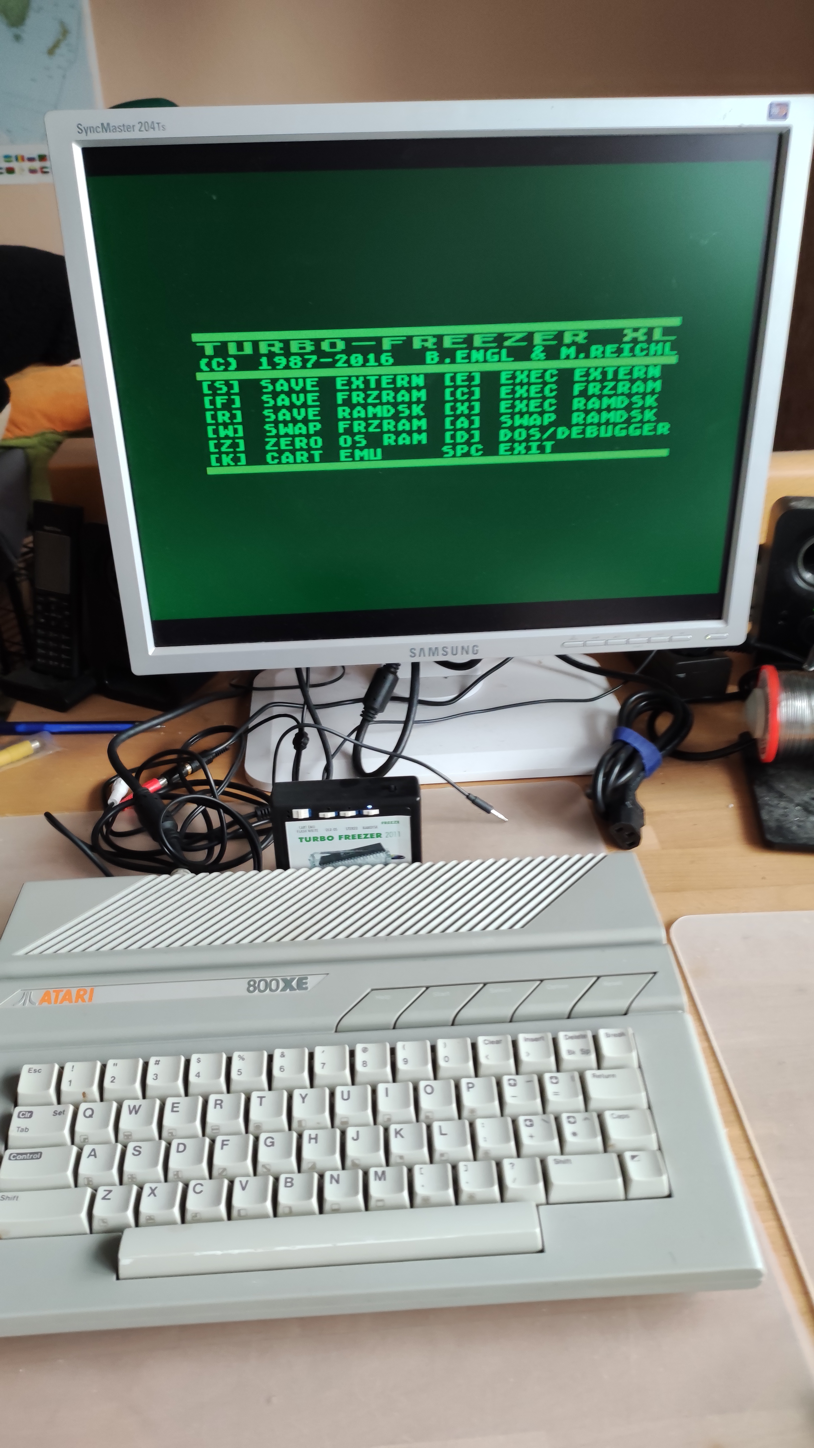

Bei mir passt der Freezer und funktioniert auch:

ich habe gerade noch nacheinander alle meine Rechner aufgeschraubt um notewendige Tests durchzuführen.
Die DRAMs konnte ich in einem 800 XE mit 4 x 64Kx4 erfolgreich testen.
CPU, ANTIC, GTIA und POKEY konnte ich in einem anderen 800 XE testen, wo ich mal alle Chips außer Freddie und PIA gesockelt hatte.
Den Freddie hab ich in dem Rechner getestet wo ich ihn rausgerupft hatte, aber nachdem ich einen Sockel eingelötet hatte :-) Auch okay.
Die Brücken im HIAS-GAL-Sockel gegen ein (damals von HIAS erhaltenes GAL) zu ersetzten hat auch nicht geholfen.
Dann hab ich die MMU aus dem Rechner mit den vielen Sockeln rausgenommen und die in das neue Board statt dem selbstgebrannten GAL reingesetzt -> Tada -> geht.
Möglicherweise bin ich einer fehlerhaften Jedec-Datei aufgesessen. Ich schau gleich mal hier im Forum, ob eine referenziert ist. Dann mach ich das GAL neu.
Dann hab ich noch das Abschirmblech von der Video-Buchse abgerissen (sorgfältig und vorsichtig entfernt). Jetzt kann ich auch den Stecker rein und raus stecken, ohne die Buchse vom Board zu reißen.
@Olix: grundsätzlich will ich lieber einen vollwertigen Freddie haben, weil man mit dem auch auf SRAM umsteigen kann, wenn man mal keine DRAMs mehr hat, aber nicht umgekehrt.

hat jemand zufällig die Jedec-Datei für die MMU für mich? Hier im Forum hab ich die nicht gefunden oder übersehen.
Notfalls tippe ich den Quellcode aus dem Original-Dokument von Atari ab, aber dann muß ich mich auf die Suche nach dem CLI-Tool machen, mit dem ich vor 20 oder mehr Jahren die ein oder andere JEDEC-Datei erzeugt hatte ... wenn mir doch nur der Name einfallen würde.

@Larry: Danke für den Link. Ich hab mir die Datei heruntergeladen.
Laut Inhaltsbeschreibung ist die für ein PAL16V8. Gibt es überhaupt PALs in "V"? Gab es die nicht nur in H und L?
Kann ich die nun unverändert in ein GAL16V8 schreiben?
Ich hab noch mindestens 2 Jedec-Dateien selber, die angeblich für die XL-MMU sein sollen. Die sind beide für ein GAL16V8, aber unterschiedlich. Eine davon scheint dadurch komprimiert zu sein, daß alle 0-Zeilen weggelassen wurden, aber die Zeilen mit Inhalt haben augenscheinlich den gleichen Inhalt, aber in unterschiedlichen Zeilennummern. Mit der Datei von AA (Bob Wooley) hab ich jetzt mindestens 3 Versionen...

Du hast also auf dem "XE PCB REMAKE" =U3 ein original CO61618 verbaut.
EMMU hab ich jetzt ein paar mal gelesen. Ich nehme an es bezieht sich auf CO25953, die auf dem "XE PCB REMAKE" gar nicht drauf ist / kommt.
genau so wars!
