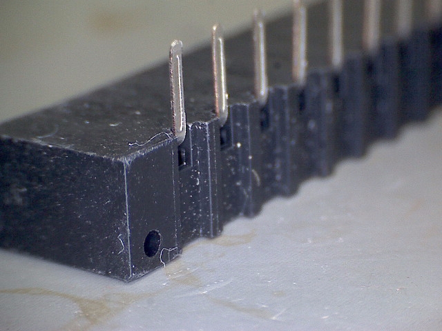

Auf der Suche nach dem (anscheinend nirgendwo mehr lieferbarem) Keyboardconnector bin ich bei Conrad über diese Variante gestolpert.
Gibt´s auch bei voelkner.
Ist augenscheinlich identisch mit dem originalen, nur dass das Flachbandkabel nicht von oben, sondern von der Seite eingeführt wird. Vielleicht kann man die Pins auch passend biegen.
Bei voelkner hab´ ich ein Kundenkonto; ich bestelle mal ein paar.

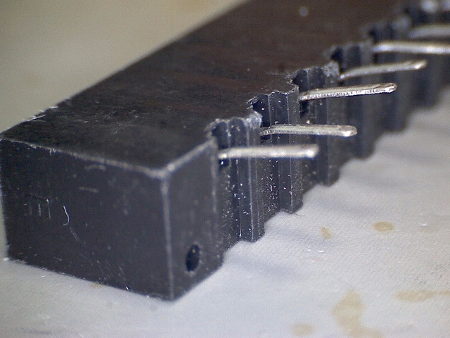

So, die Dinger sind inzwischen angekommen. Die Beinchen lassen sich umbiegen und die Leiste kann wie die nicht mehr lieferbare gerade Leiste (also mit der Öffnung nach oben) eingesetzt werden.
- Sleeπ

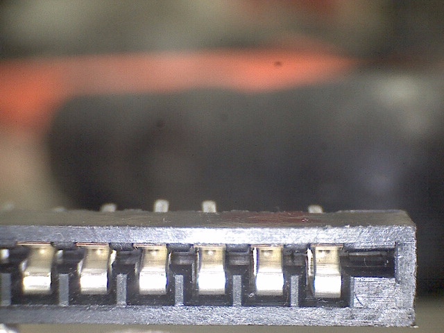

Das corpus delicti ist inzwischen eingetroffen:
Auslieferzustand:
Umgebogen:
Von vorne:
Ist also als Ersatz geeignet.
Auslieferzustand:
Umgebogen:
Von vorne:

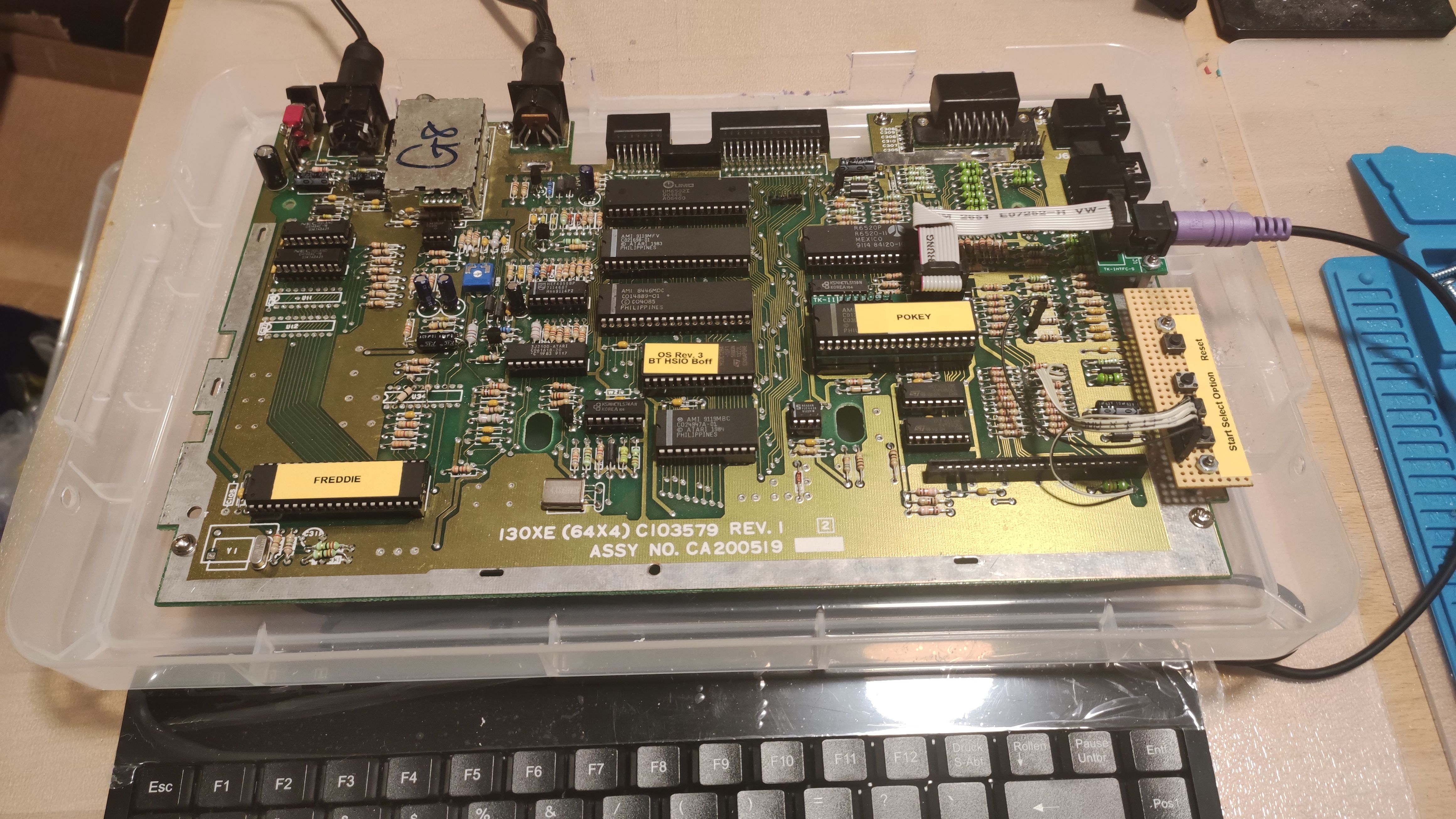

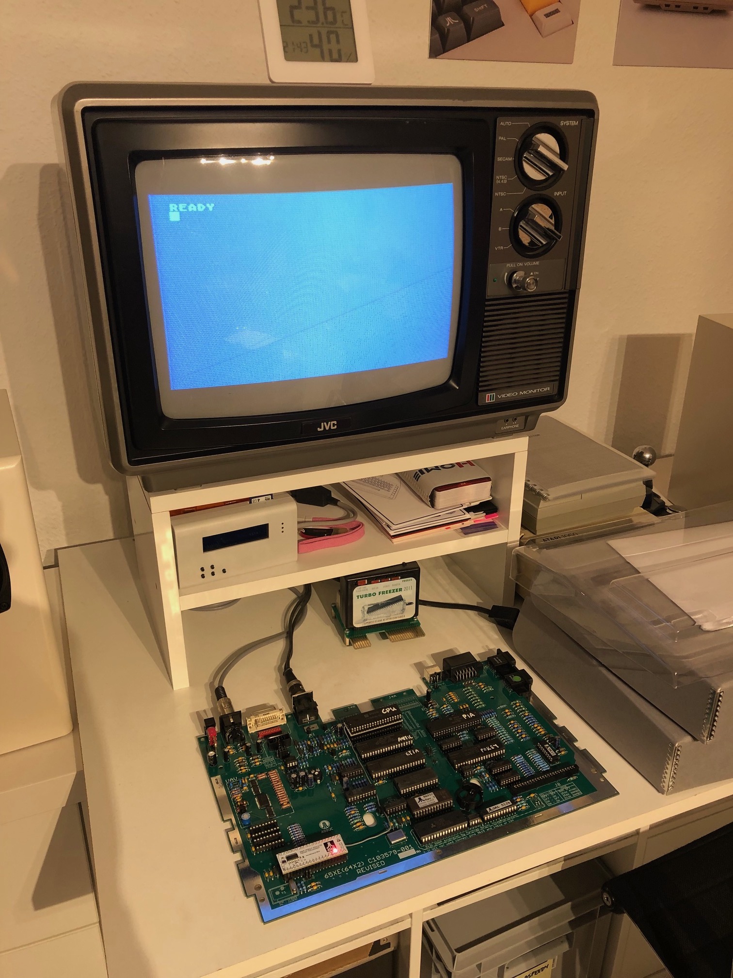

LÄUFT!!!
Konnte nicht warten auf die PCB-Stecker, nachdem die 2 fehlenden 47,0K Widerstände und der Tastaturstecker da waren.
Custom-Chips (CPU, ANTIC, GTIA, PIA, POKEY, MMU und OS) hat mein 1982er 600XL gespendet. Eine Träne der Nostalgie habe ich ja im Auge, aber das ist ein 600XL-Modell mit der Murks-Tastatur, auf der das Tippen gar keine Freude macht. Und deswegen musste der seine Organe spenden.
Dann ist noch der FREDDIE Ersatz und das SRAM von Lotharek drin.
Jetzt nur noch die doppelreihige Stiftleiste und die PCB-Stecker. Und dann ab ins Gehäuse.

Heute die Platine ins Gehäuse eingepasst und dann die Tastatur angeschlossen. Gelber Bildschirm und danach kein "brumm" von POKEY mehr. Den habe ich wohl frittiert. Grund ist wohl die Toleranz des Flachbandsteckers, scheinbar gab es da einen Kurzen. Die Folie sass wohl nicht genau auf den Kontakten, sondern dazwischen.
Mist!
Bootet zwar noch, aber ohne POKEY-Brummeln. Tastatur geht auch nicht. Gar nicht.
Wohl der POKEY hin.
Traue mich nun nicht, einen anderen POKEY einzusetzen.
Was tun?
Mist!
Wohl der POKEY hin.
Was tun?

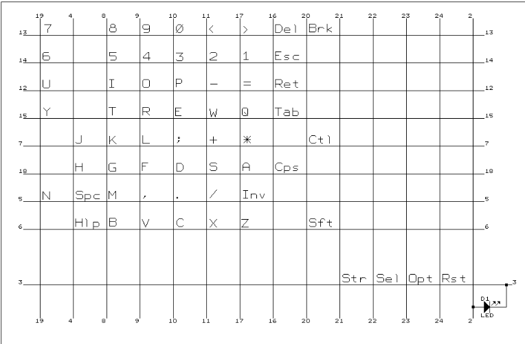

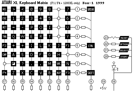

Ich vermute Du meinst die Leiste für die Tastatur anzuschließen? Ist das "Kabel" von der Tastatur schmaler als der Schlitz der Buchsenwanne? Ich muß so blöde fragen, weil ich noch keine XE-Tastatur habe um das selber zu kontrollieren.
Ein paar Gedanken theoretischer Natur:
Wenn ich mir die XL-Matrix ansehe (XE habe ich nicht auf die Schnelle gefunden) , ist das Schlimmste, was passieren kann, das die 5V von Pin 19 auf Pin 18 (Masse) oder Pin 20 (START) gebrückt werden.
Brücke nach 18 /Masse -> Kurzschluß Betriebsspannung -> Rechner geht garnicht erst an.
Brücke nach 20 / Start -> Leitung geht über einen 470 Ohm-Widerstand auf den POKEY und müßte, da die <START>-Taste die Leitung Masse geschaltet, mit 5V vorgespannt sein; also dürften die 5V den POKEY vermutlich nicht grillen (man korrigiere mich bitte wenn ich falsch liege!).
Geht der Rechner denn (wieder) wenn Du die Tastatur abklemmst?
- Dateianhänge
- Keyboardmatrix.gif (6.43 KiB) 36186 mal betrachtet

ja, blauer Screen und READY. Aber ohne das Brummeln beim Booten. Und ein am SIO angeschlossenes Gerät wird nicht erkannt/gebootet.

Re: Atari XE pcb remake - Erfahrungsaustauch
. XE-Matrix nach Jerzy SOBOLA (Sept 2003)Mark hat geschrieben: Wenn ich mir die XL-Matrix ansehe (XE habe ich nicht auf die Schnelle gefunden)
- Sleeπ
- Beiträge: 2274
- Has thanked: 333 times
- Been thanked: 605 times
Ah, Ok, danke dl7ukk - wieder etwas dazugelernt. Ich bin davon ausgegangen daß die Belegung beim XL und XE gleich ist... wird Zeit das sich auch einen XE bekommen.
so, jetzt geht alles.
POKEY getauscht, nix ging.
2x 4051 getauscht, nix. ging.
Ohne Bodenblech. POKEY-Brumm beim Booten geht wieder. Vermutlich ein Kurzschluß von den Beinchen gegen das Bodenblech. Soll das raus?
Danach immer noch keine Tasten. nur OPTION/SELECT/START gehen, und die LED
Tastatur getauscht. Auch nichts.
Dann den Chip mit dem TK II raus. Alles geht.
Vielleicht ist der kaputt?
Oder geht die normale Tastatur nicht, wenn der TK II drin ist?
Ich lasse die Abschirmbleche unten und oben immer weg.
Das Verhalten mit dem TK-II ist normal. Im Standard ist "nur" die PS2 Tastatur aktiv. Mach mal den TK2 Chip wieder rein und stecke ne extrrne Tastatur an. Dann gibt es eine Tastenkombi auf der PS2 Tastatur um beide Tastaturen (OS2 und Atari) gleichzeitig zu nutzen. Die muss ich aber noch raussuchen.... hab ich nicht im Kopf.
Falls du eh keine PS2 Tastatur nutzen möchtest, dann lass einfach den PIC IC draussen. Das ist kein Problem.
... hab grade achgeschaut:
ctrl+alt+x schaltet zur ps2 noch die atari Tastatur an und aus.
mit alt+x zeigt es dir denStatus an.Nennt sich xegs modus.
es gibt auch eine Kombi fur das deutsche Tastatur Layout. Weiss ich aber jetzt auch nicht auswendig ...
