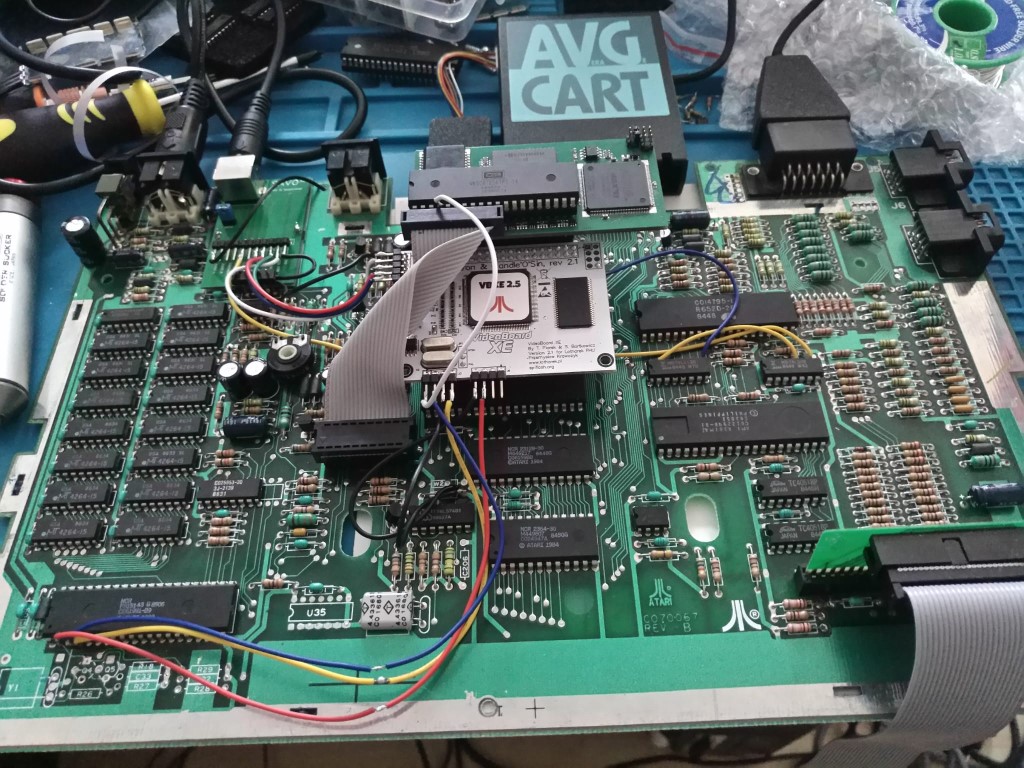

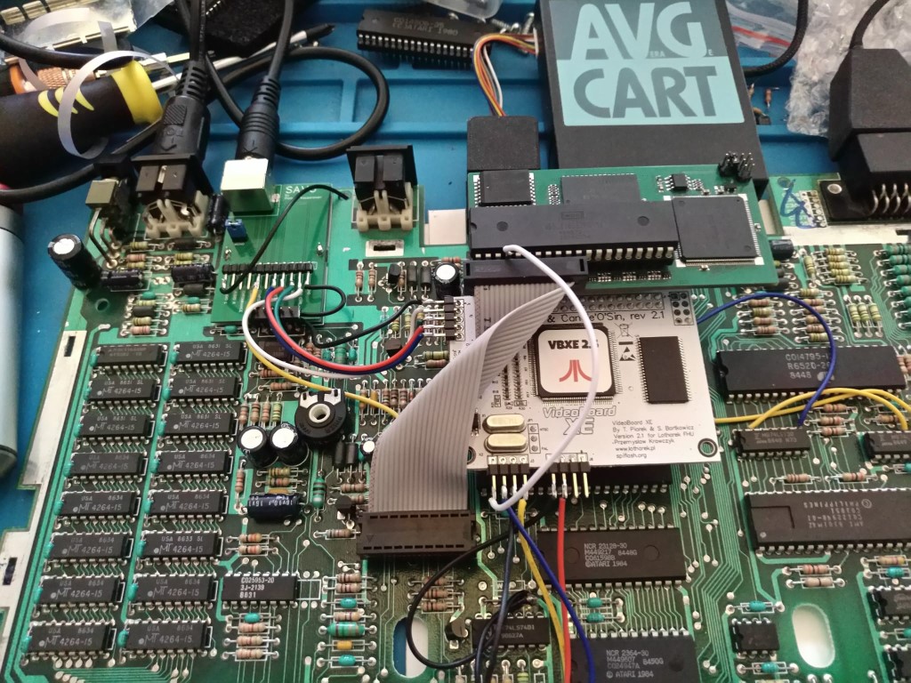

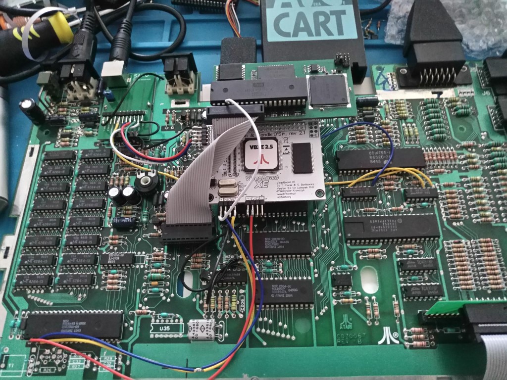

Also ich habe die Rapidus in einem 800XL mit VBXE/Sophia2, PokeyMax3 und U1MB drin, funktioniert alles tadellos und jede einzelne Erweiterung kann mit den U1MB Plugins ein- bzw. ausgeschaltet werden. Was mich aber wirklich beunruhigt ist, dass die 6502 CPU im Rapidusmodus weiterläuft(idle) und ziemlich heiss wird.
Einige Games (PrinceOfPersia, Total Eclipse oder Stunt Car Racer) profitieren jedenfalls vom Rapidusmodus, die meisten Sachen laufen aber ohne merkliche Änderung und eine ganze Reihe von Sachen läuft auch gar nicht.
Mittlerweile ändert sich meine Meinung zu den Erweiterungen im XL sowieso wieder. Aus Programmierersicht sind die zwar interessant, aber dann lande ich auch gleich wieder beim ST/AMIGA, so dass eigentlich nur noch Speichererweiterungen und Mehrfachpokeys Sinn ergeben. Oder noch FujiNet.

Der Turmbau zu Babel :mrgreen:
ATARI Falcon 0130XE 8-) -> (Der ATARI Falcon 030 "für Arme" (oder Beine) ;))
Erste Gehversuche, den MH mit der VBXE zu verheiraten....
Der 8-Bitter startet schonmal in der Kombination 8-) , man kann auch Programme laufen lassen, aber das ist noch nicht ganz so 100%ig seidig,
da steckt noch viel Arbeit drin...
IMG-20240730-WA0002 (1024 x 768).jpg (265.79 KiB) 31868 mal betrachtet
IMG-20240730-WA0003 (1024 x 768).jpg (269.23 KiB) 31868 mal betrachtet
IMG-20240730-WA0007 (1024 x 768).jpg (270.04 KiB) 31868 mal betrachtet
