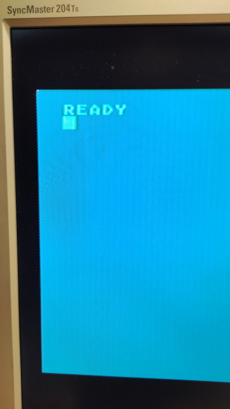

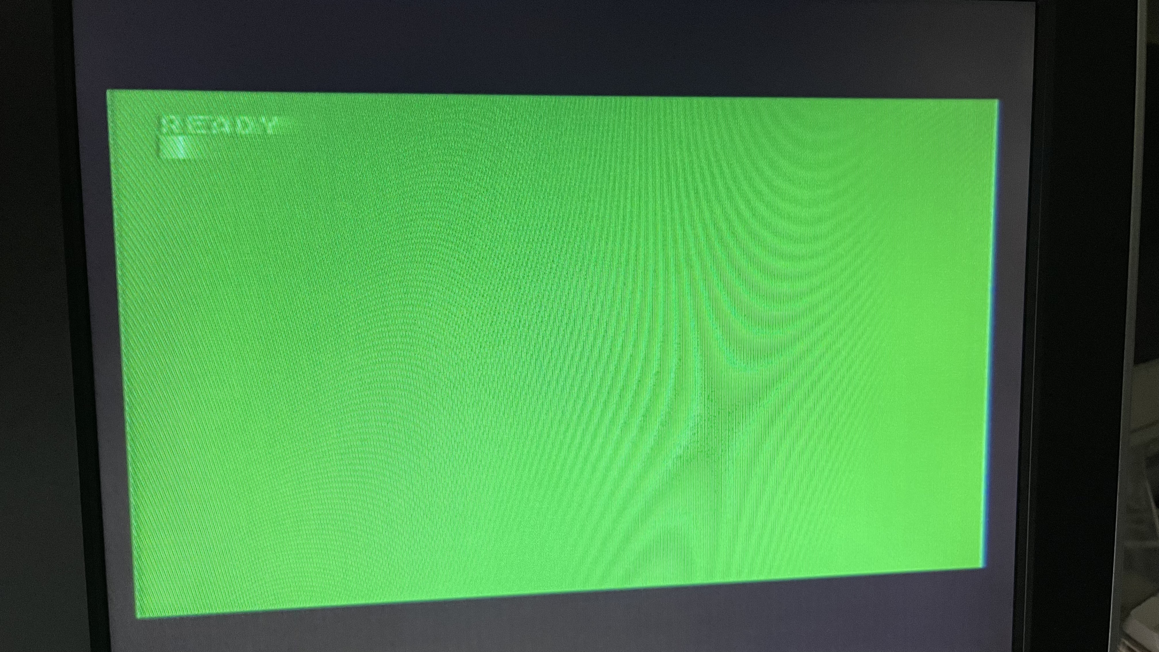

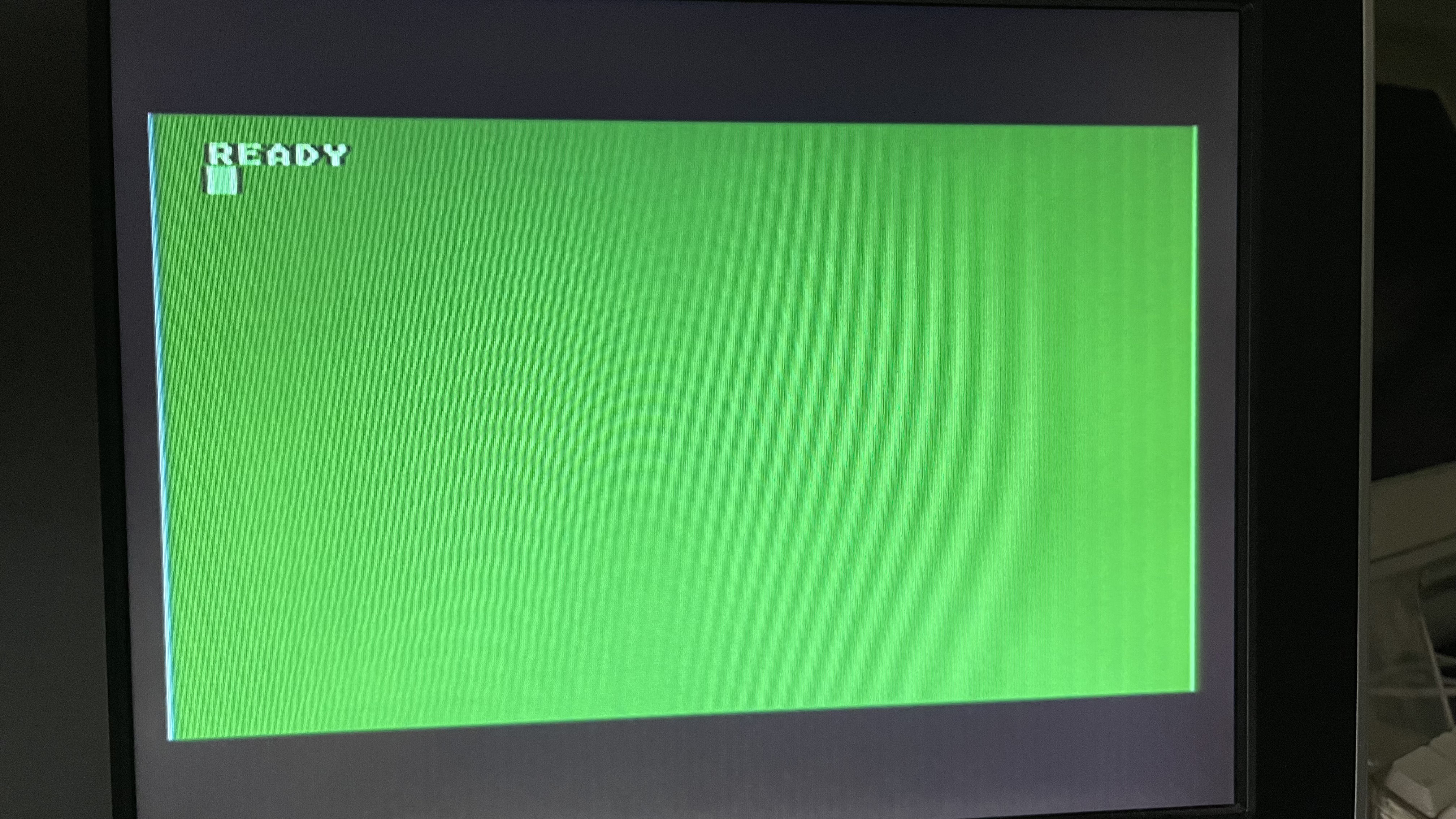

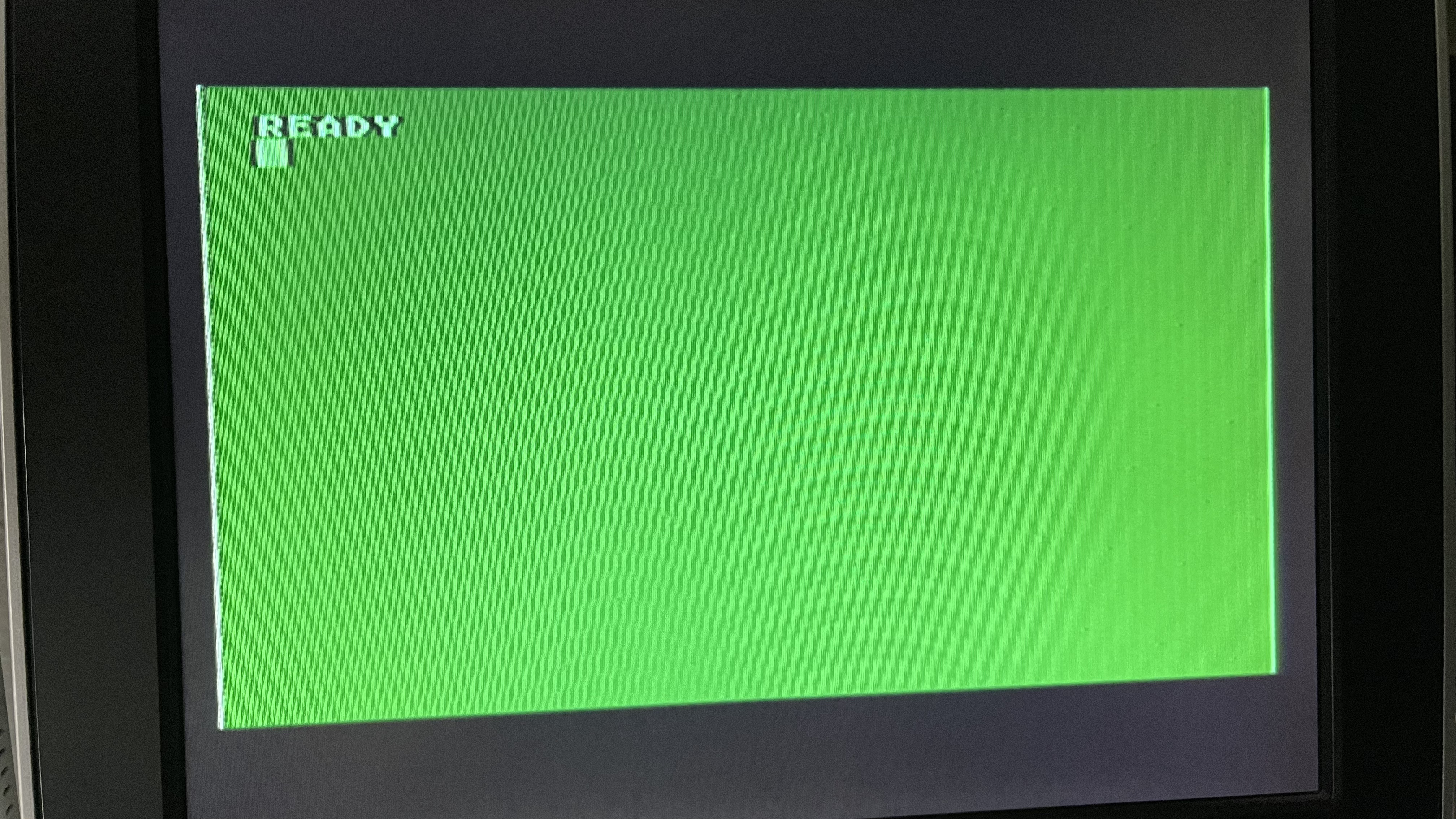

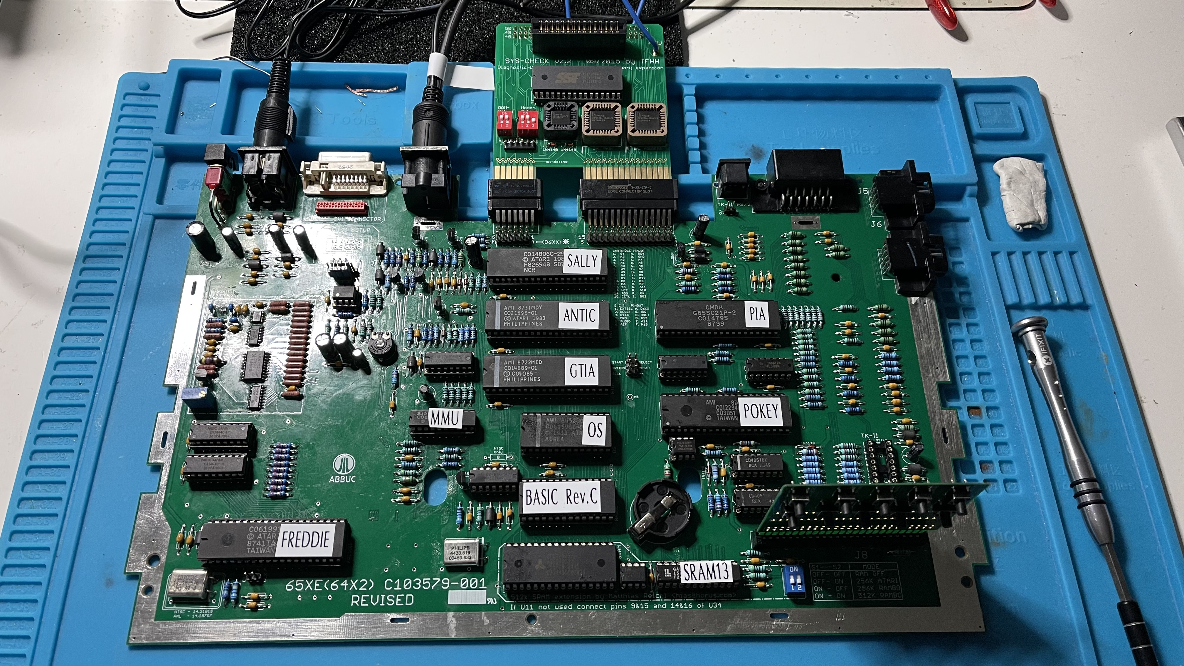

So, aus dem Urlaub zurück und schnell mal das Board komplettiert (fehlte noch ein kleines Teil) und erste Tests gemacht
Das Positive: es lebt! :D

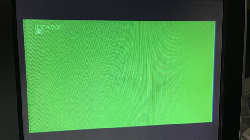

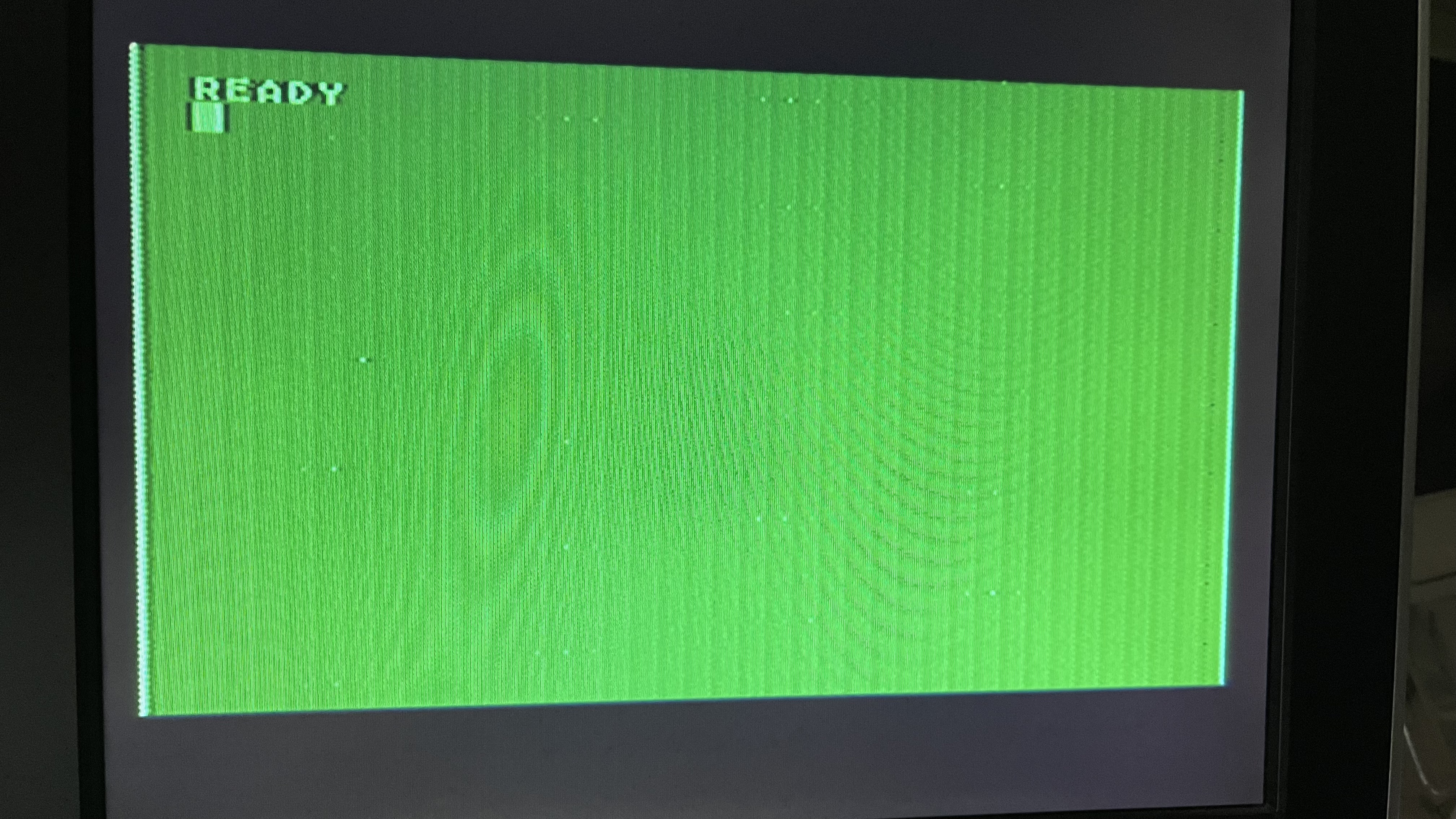

Aber: im Video Bereich scheint es noch Probleme zu geben. Die Bildschirmausgabe ist nicht so, wie sie sein sollte…
Problem 1: Die Farben.
Poti auf Links: sattes Grün und leicht streifiges Bild - aber, muss das nicht blau sein? ;)
Außerdem gibt es dicke, helle Linien am linken und auch etwas blasser am rechten Bildschirmrand - kommt mir auch komisch vor
Wenn ich am Poti drehe (rechts, im Uhrzeiger) wird das Bild schwarz/weiß - zwischendurch gibt es immer ein ganz kurzes Zucken und ein schöner blauer Bildschirm erscheint, es gelingt mir aber nicht, diesen stabil zu bekommen. So fein kann ich das Poti kaum einstellen. Einmal hat es geklappt, da hat aber dann der ganze Bildschirm geguckt und geflackert.
Problem 2: Stock S-Video sieht grausig aus, unscharf mit nach rechts herauslaufenden Buchstaben
Stock FBAS ist OK, mit UAV sind beide Modi gut
Abgesehen vom Farbproblem natürlich.
Ich hänge mal Bilder an
Stock FBAS:
UAV FBAS:
Stock S-Video:
UAV S-Video:

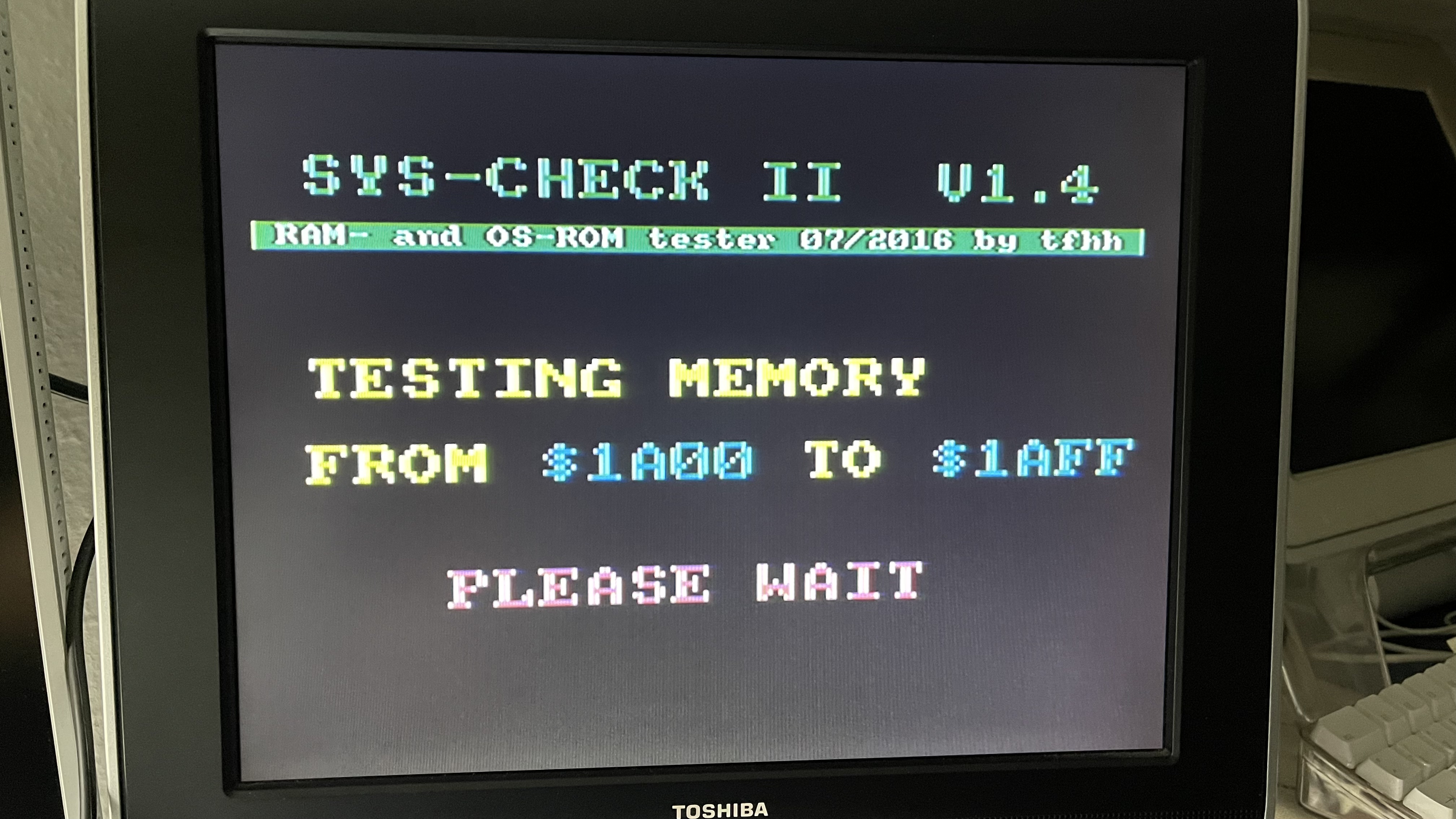

SysCheck (testet RAM und OS als OK, aber die Farben sind auch nicht wie in der Anleitung)
Hat einer eine Idee, wo ich schauen muss?

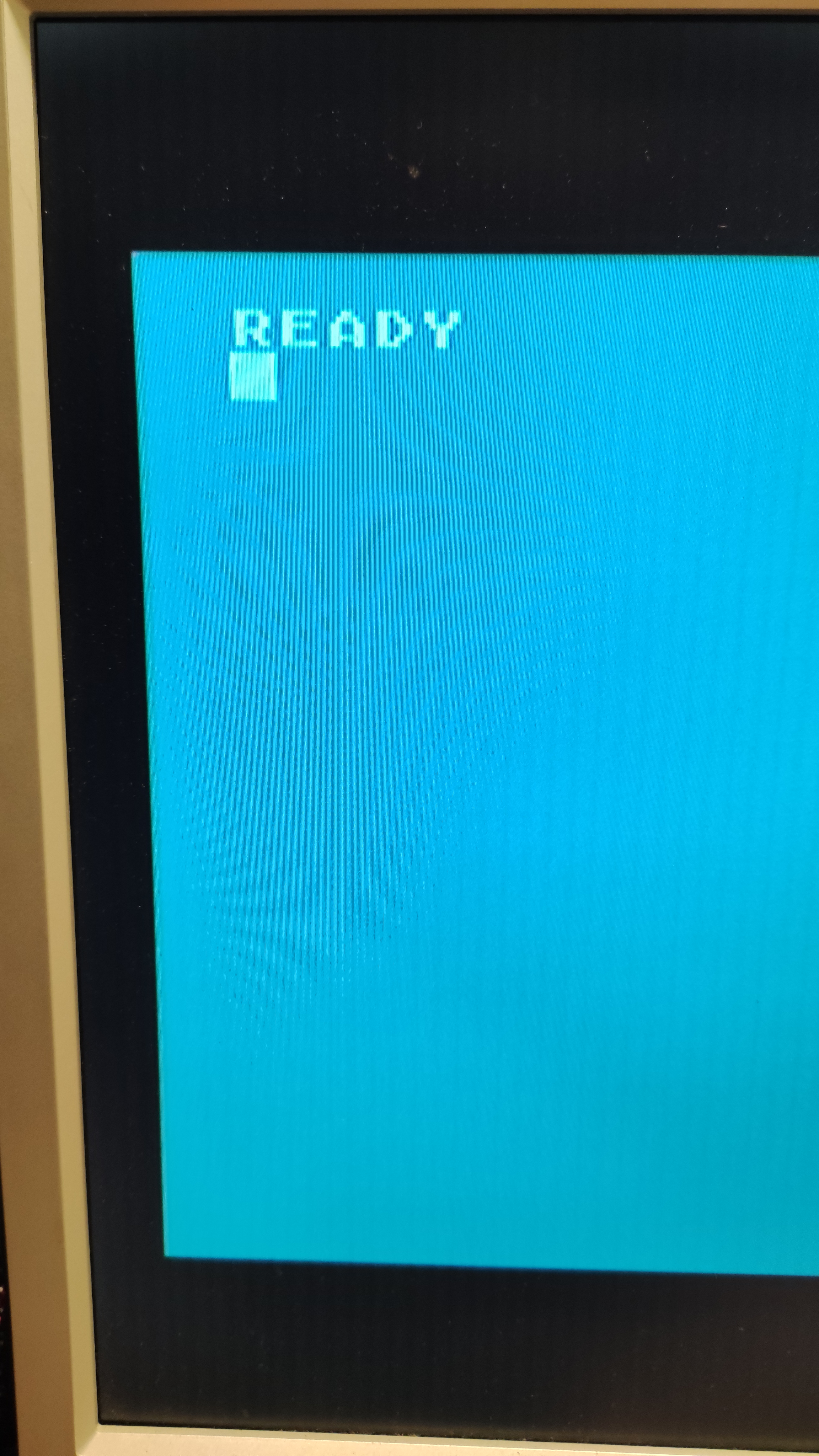

Interessant…
Mit Sophia2 ist das Bild (erwartungsgemäß) total Klasse! :D
Aber auch über S-Video (UAV) und FBAS (Stock und UAV) ist es nun richtig (und auch recht gut)
Nur stock S-Video ist weiterhin so schlecht (total unscharf) wie vorher
Sind meine anderen GTIAs „schlecht“ oder ersetzt Sophia2 noch etwas anderes?
Habe festgestellt, dass das Poti für die Farbe nun auch gar keine Änderungen mehr bewirkt…

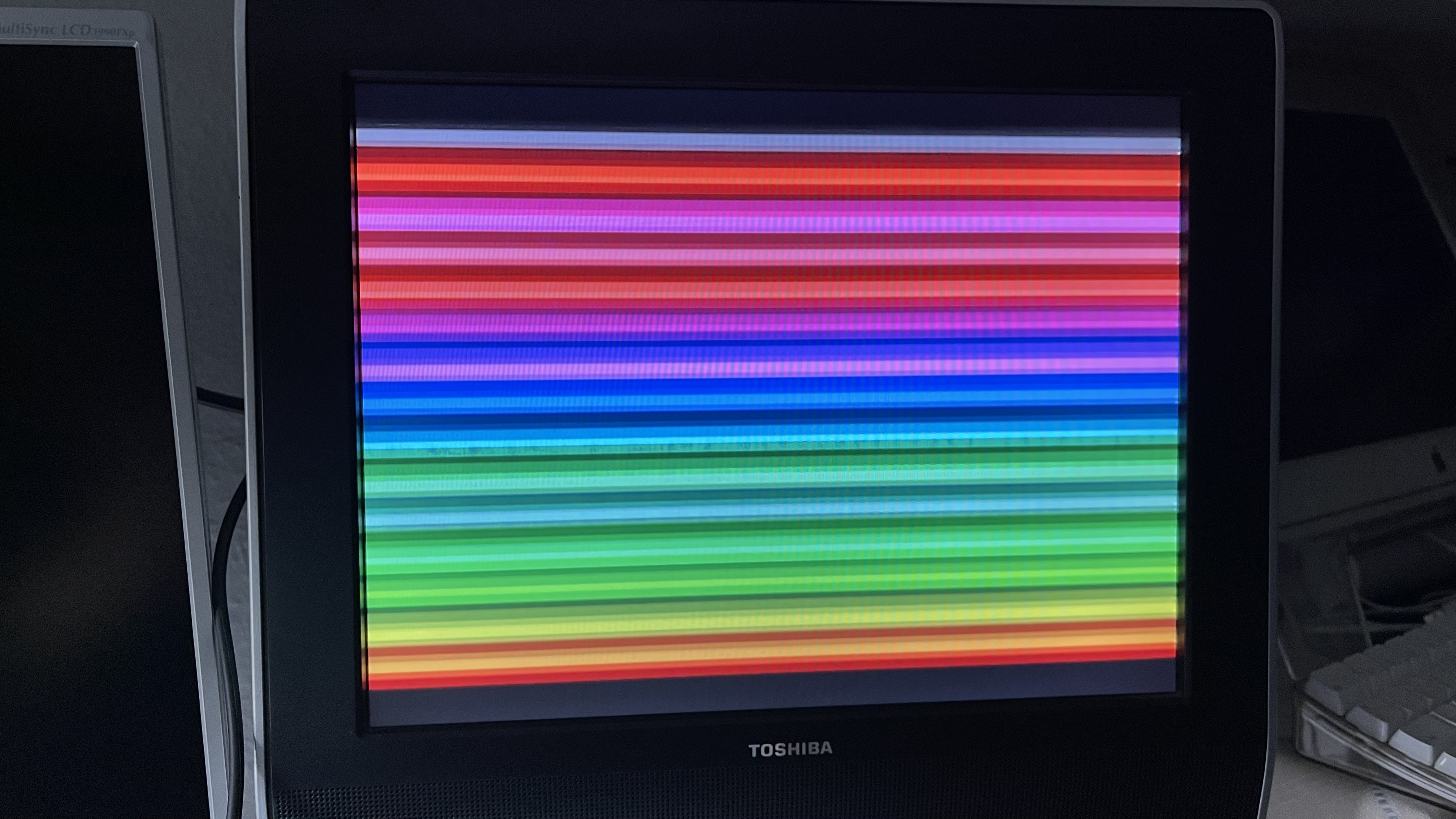

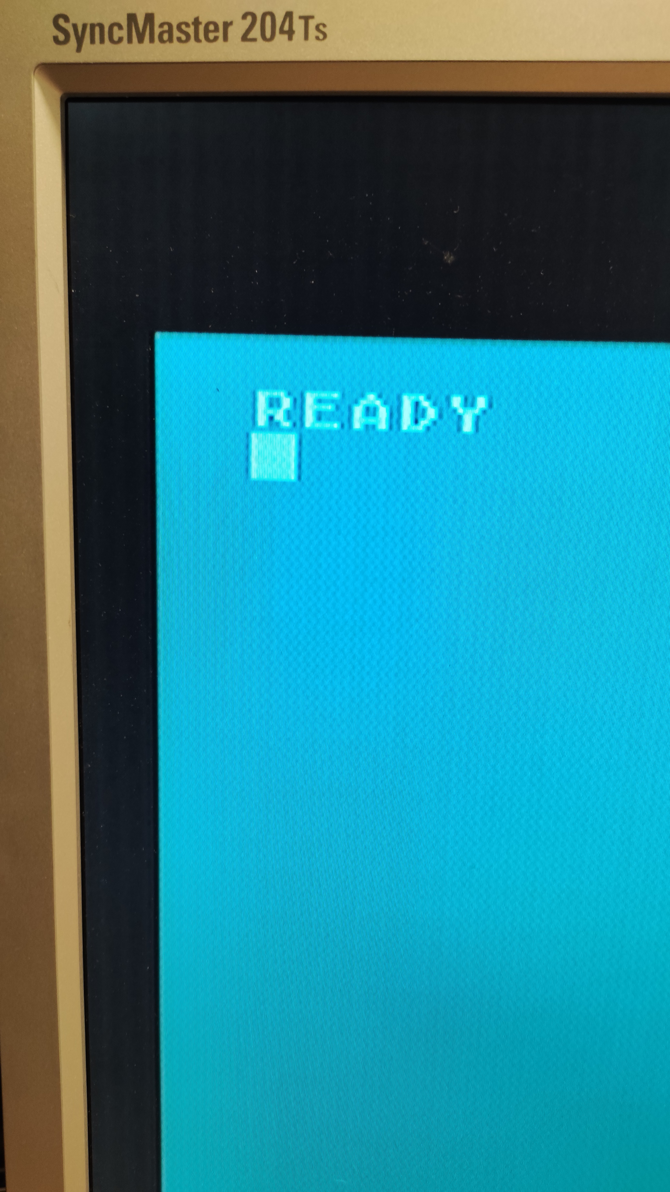

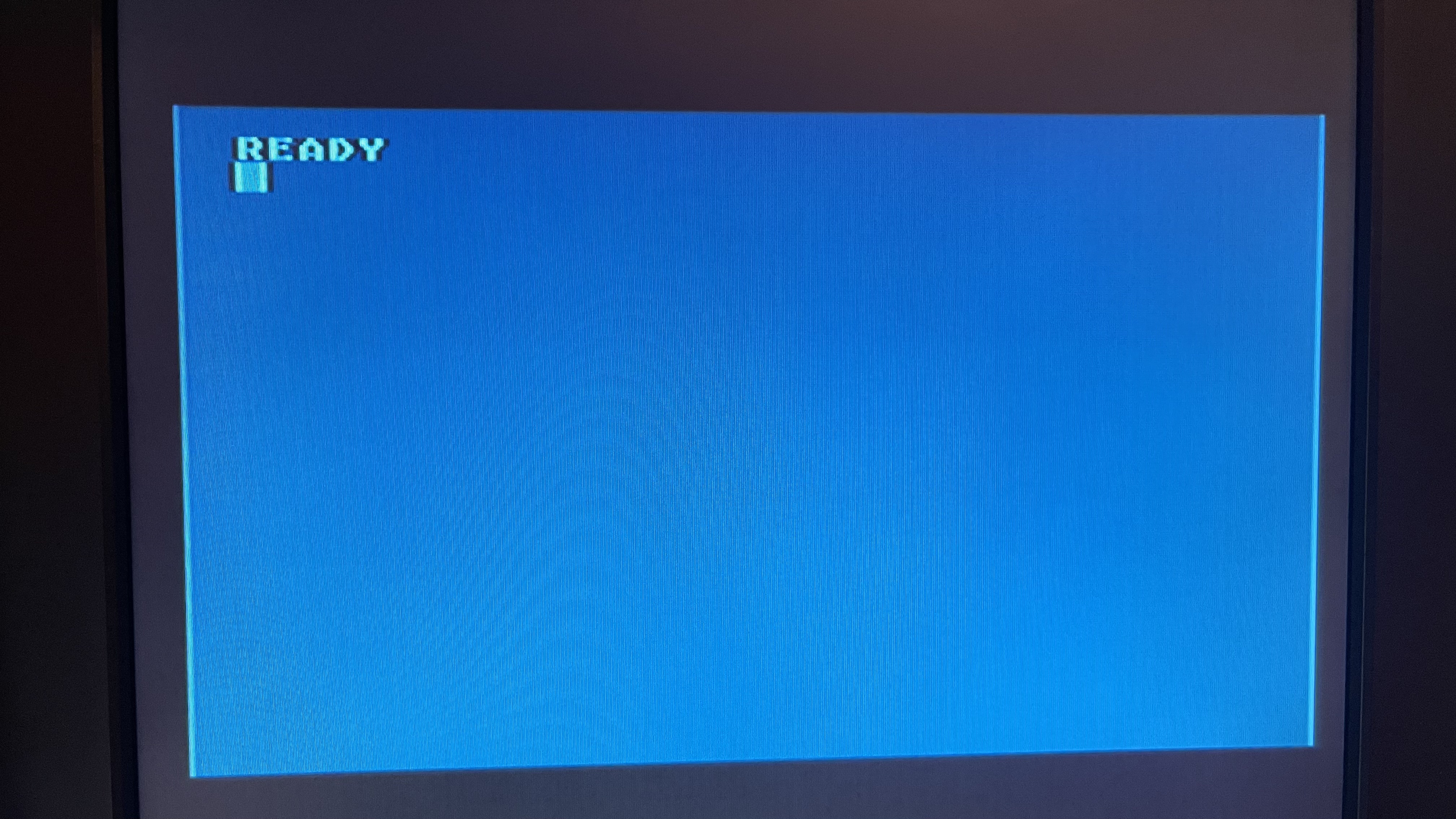

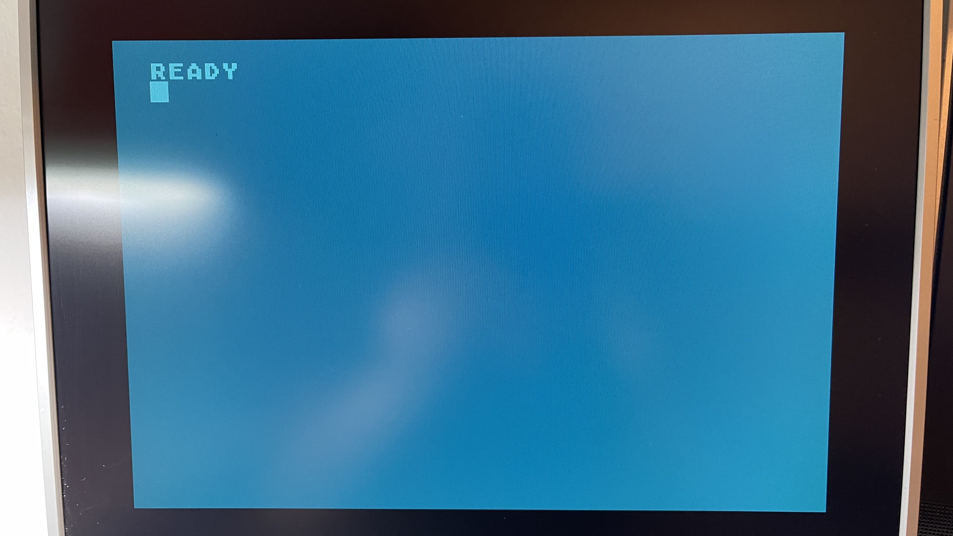

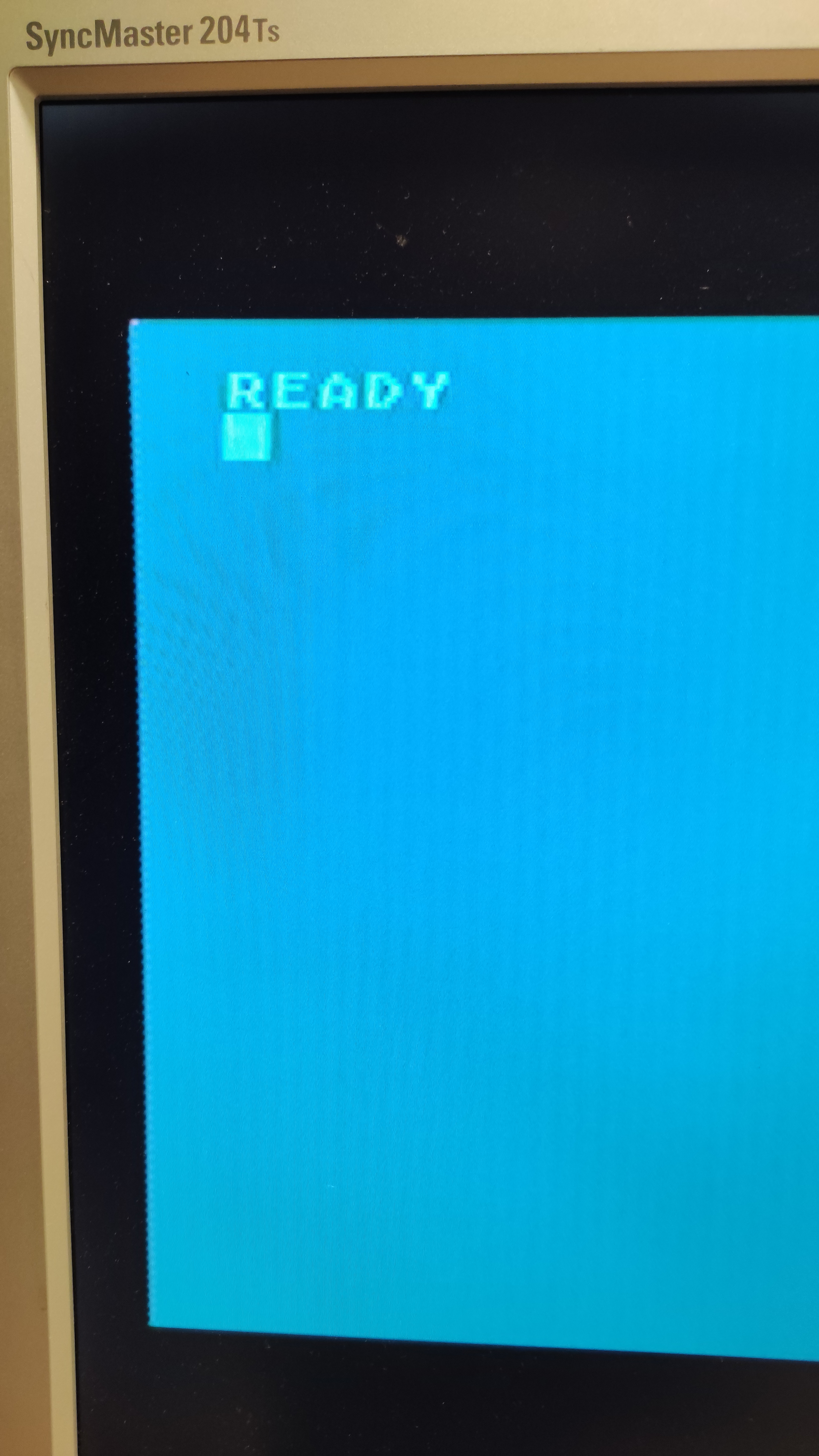

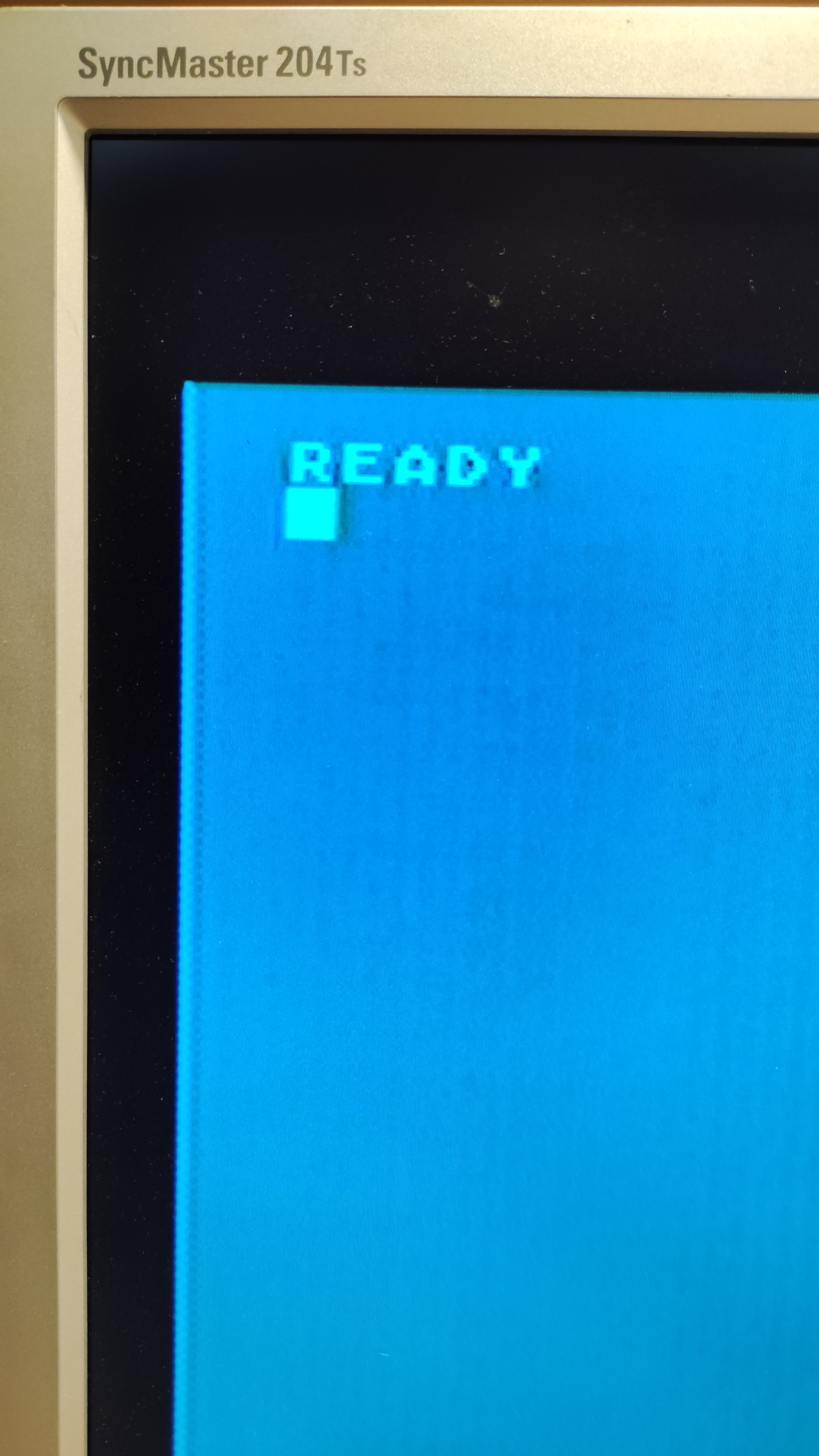

Hier meine Bildqualität:
SVideo UAV
SVideo Stock
Composite Stock
Composite UAV
Das SVideo Bild mit UAV ist recht gut, hat aber leider leichte vertikale Streifen. Das Stock SVideo Bild dafür so ein Zickzackmuster.
Composite Stock ist wie zu erwarten sehr bescheiden
Unnötig zu erwähnen, dass das DVI Bild von der Sophia2 perfekt ist

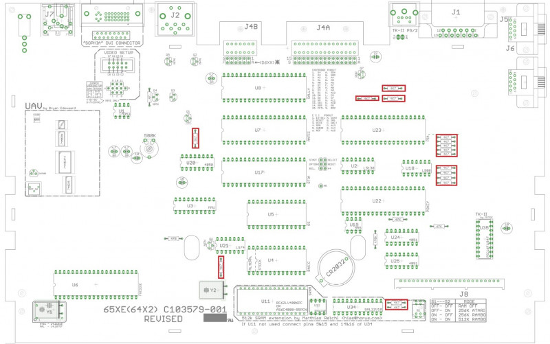

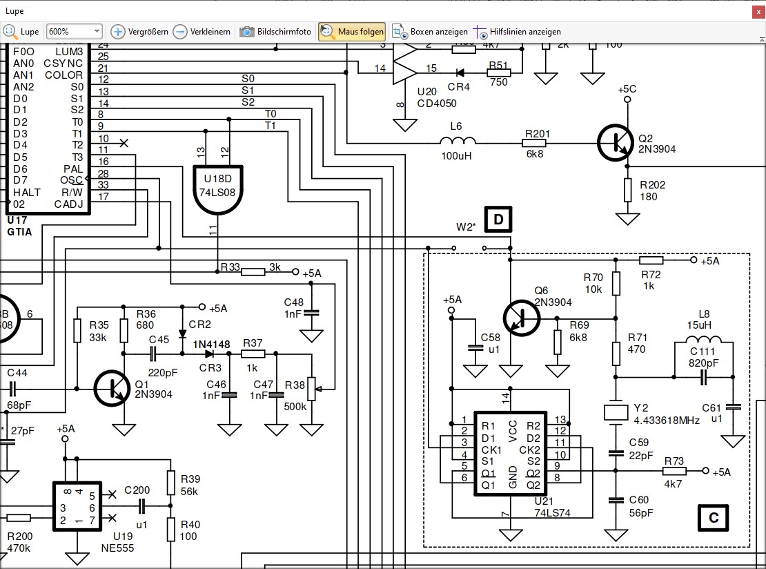

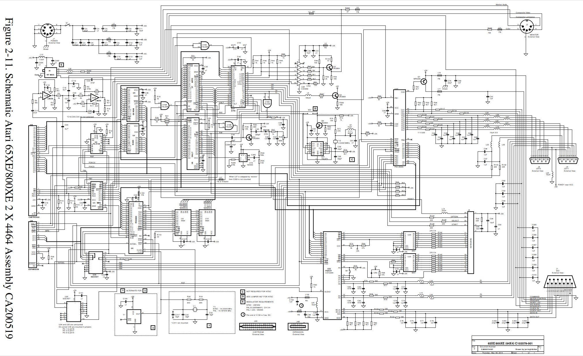

Santos schreibt im Forumbeitrag auf Atariage, dasa er sich bei seiner Platine möglichst nahe an der 130 XE Vorgabe orientiert hat. Da er ja nur 64 MB mit 2 Rambausteinen ohne die MMMU des 130er nutzt, also Quasi ein 65 XE.
Ich denke am nähsten kommt dieses Schaltbild:
Im Anhang noch als pdf (7zip)
65XE.7z
(1.87 MiB) 408-mal heruntergeladen
Beiträge: 2507
Has thanked: 383 times
Been thanked: 1861 times
Re: Atari XE pcb remake - Erfahrungsaustauch

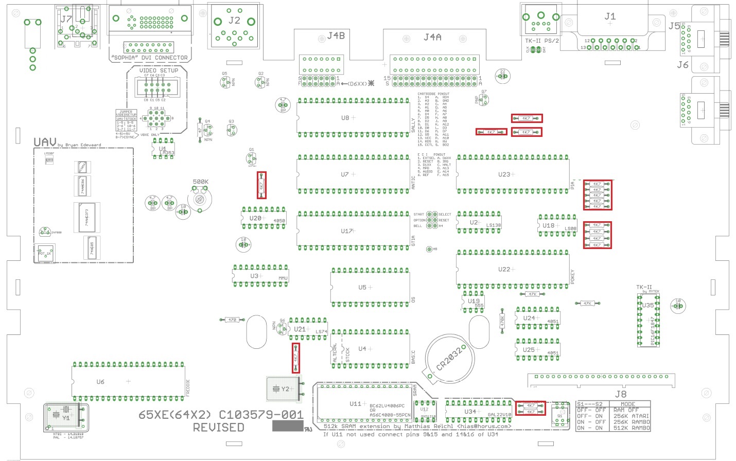

Ich habe mal noch etwas nachgelesen, in Sophia Forenbeiträgen auf Atariage. Dort schreibt Simius über die Sophia 2: "An additional advantage is a simplicity of the color system change (NTSC to PAL or vice versa). All you need is to change ANTIC and the main crystal/oscillator. A 4.433MHz crystal and 74LS74 IC are not needed."

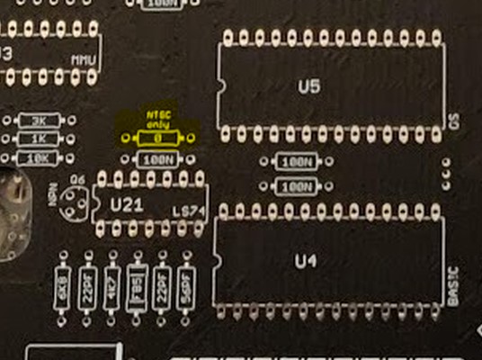

Anscheinend benötigt die Sophia dann gar nicht den Schaltungsteil für die PAL Farbträgerfrequenz. Dies könnte dann natürlich der Ort sein wo man mal nach Fehlern suchen könnte, wenn die Sophia ein gutes Bild erzeugt, aber es Probleme mit dem original GTIA gibt. Das wäre dann hier im gestrichelten Bereich unten rechts:
Hier findet sich auch der im Zitat erwähnte 7474 IC und das Kristall. Falls ein Oszilloskop vorhanden ist vielleicht mal das Signal "PAL" am GTIA Pin 16 anschauen.
Wichtig noch, dass die Brücke W2 offen ist (wird nur bei NTSC Systemen benötigt) . Auf dem neuen Board findet sich die (hoffentlich offene) Brücke hier:

Habe außerdem noch herausgefunden, dass sie Generierung des Composite Signals mit der Schaltung vom XEGS gemacht wird
Beim 130XE kommt das ja aus dem HF-Modulator
Der Schaltplan ist also quasi ne Mischung aus 130XE, XEGS und Erweiterungen

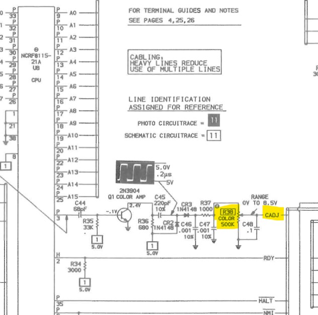

Im SAMS Servicemanual zum 130XE gibt es auch einige Messpunkte im Bereich des 500K Widerstandes der die Farbe regelt und auch einige konkrete Prüfschritte (s.u.). Der Schaltungsteil ist in meinem Schaltungsauschnitt meines vorherigen Beitrags im linken Teil zu sehen. vom Poti aus geht es auf den GTIA Pin 17 (CADJ) Hier liegen je nach Potistellung bis zu 8,5 V.

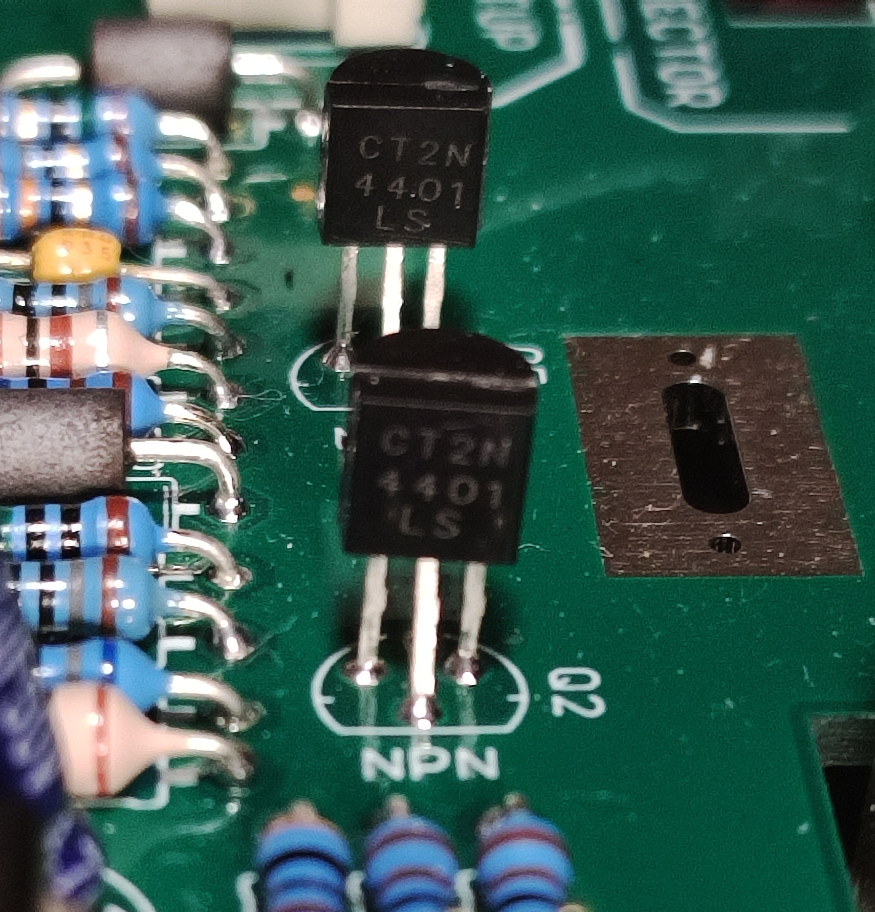

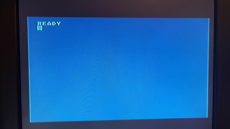

Bin einen Schritt weiter: es lag an dem NPN Q1
Entweder war der defekt, oder der Ersatztyp 2N5551 taugt nicht...
Vorher konnte ich über R38 nur von 0V bis ca 4.4V regeln
Habe dann einen original 2N3904 aus dem Spenderboard genommen - und nun geht es. Regelt bis 8.5V und ich bekomme dann auch die Farbe richtig geregelt.
Nun ist lediglich noch Stock S-Video grottig.
Da im PAL-Zweig ja auch die 2N5551 drin sind, muss ich es evtl da auch nochmal mit den 2N3904 probieren
Was habt ihr denn für Transistoren verwendet?
In der originalen BOM von Santosp steht 2N4401 drin, aber im Mouser Warenkorb 2N5551 - in allen Schaltplänen von 130XE, 65XE und XEGS sind immer die 2N3904 drin

Edit: Ich wir (FlorianD, Mathy & ich) haben 2N4401:
Beiträge: 2507
Ich habe auch die 4401 verbaut.
Beiträge: 2507
... außer natürlich bei Q7, das ist ja der PNP Transistor.

Egal, ColorPot Thema ist jetzt erledigt
Die schlechte Stock S-Video Qualität muss ich nochmal checken, da ist noch was nicht wie es sein sollte…
Am Ende wird zwar Sophia2 genutzt, aber der Rest sollte ja schon Ok sein - kann man ja nicht so lassen :D

ich komme nur auf 16 Stück 4k7 Widerstände
1 oberhalb von U20
1 unterhalb von U21
3 oberhalb von U23
9 rechts neben U23/U22
2 rechts neben U34
wo übersehe ich einen?

Du hast keinen übersehen. Ich erinnere mich jetzt wieder, dass ich vor dem selben Problem stand und habe gerade nochmals meine Strichlisten rausgesucht. Ich hatte die 4k7 dann auch mehrfach kontrolliert. Es sind tatsächlich nur die von Dir aufgezählten 16 Stück und dann eben noch die beiden 47K. Also alles in Ordnung.
(Und um die Verwirrung komplett zu machen, nicht zu vergessen noch die 2 Stück 470K - links neben U24 und rechts neben dem Poti)
Beiträge: 2274
Has thanked: 333 times
LarryL hat geschrieben:
22.10.2021 06:33
Ich jabe auch alle 17 Stk 4k7 verbaut, zwei sind z.B. unten bei der SRAM Erweiterung

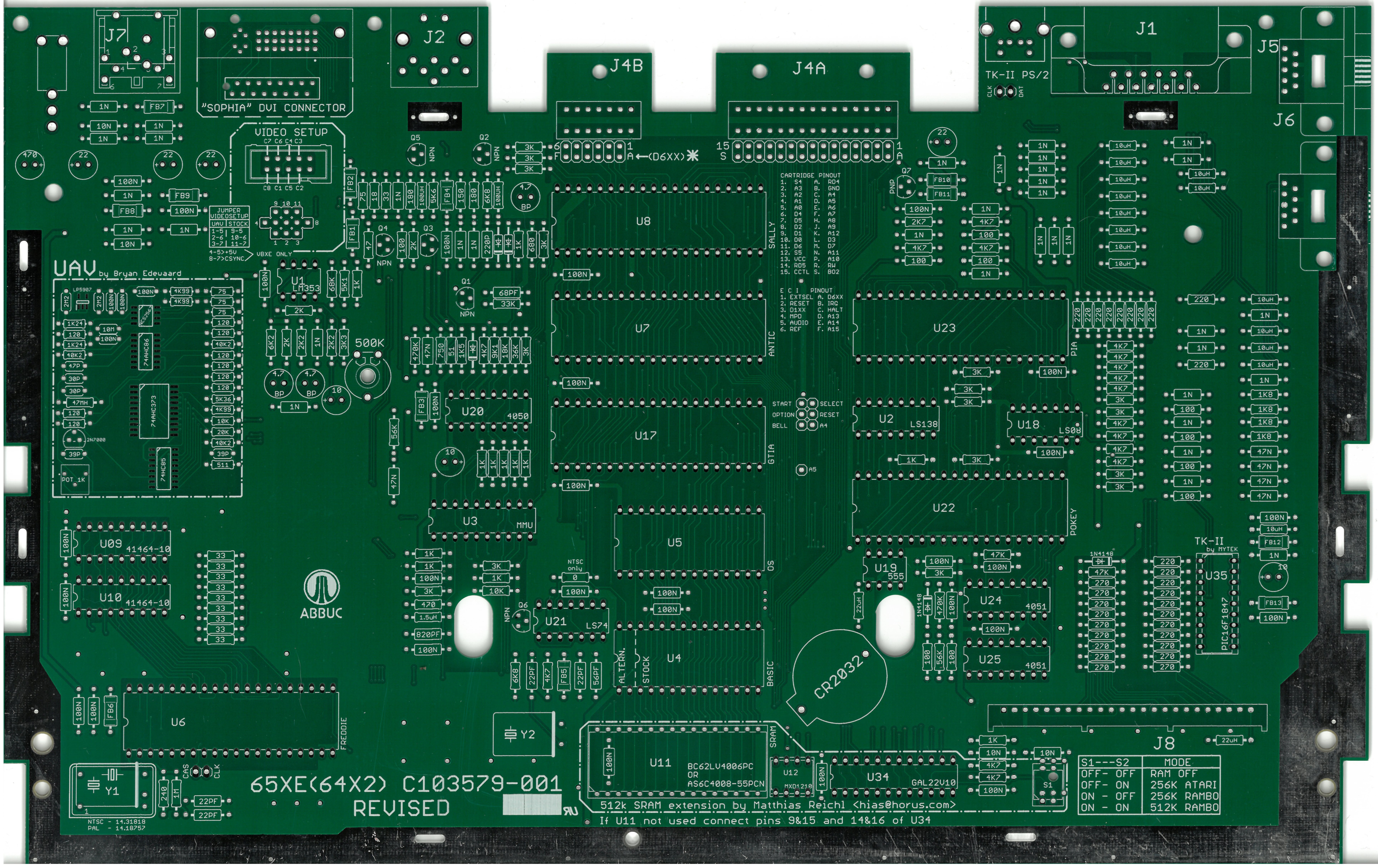

Ich hab´ mal den Bestückungsplan genommen und (damit´s übersichtlicher wird) alle anderen Spulen / Rs / Cs gelöscht, bis auf die mit "4" und "7" im Wert.
Die rot umrandeten sind die von FlorianD aufgelisteten:
Ich komme auch auf 16 Stück 4k7.
Bestückt habe ich aber nach dem Siebdruck auf der Platine!
LarryL
Beiträge: 132
Registriert: 17.08.2021 06:53
Wohnort: Bad Eilsen, Germany
Has thanked: 35 times
Been thanked: 17 times
Beitrag von LarryL »
Ja, wirklich zusammenpassen tun Bestückungsplan und Platine nicht
Habe aber leider beim Bestücken auch nicht mitgezählt sonder die Bauteile einfach aus meinen Kisten genommen
Habe mich beim Bestücken allerdings auch an den Silkscreen gehalten…
Beiträge: 2274
Ich hätte da noch einen Scan der unbestückten Platine im Angebot; da kann man den Siebdruck noch lesen... :mrgreen:
Und bereinigt:
Also scheinen 16 x 4,7k richtig zu sein.
