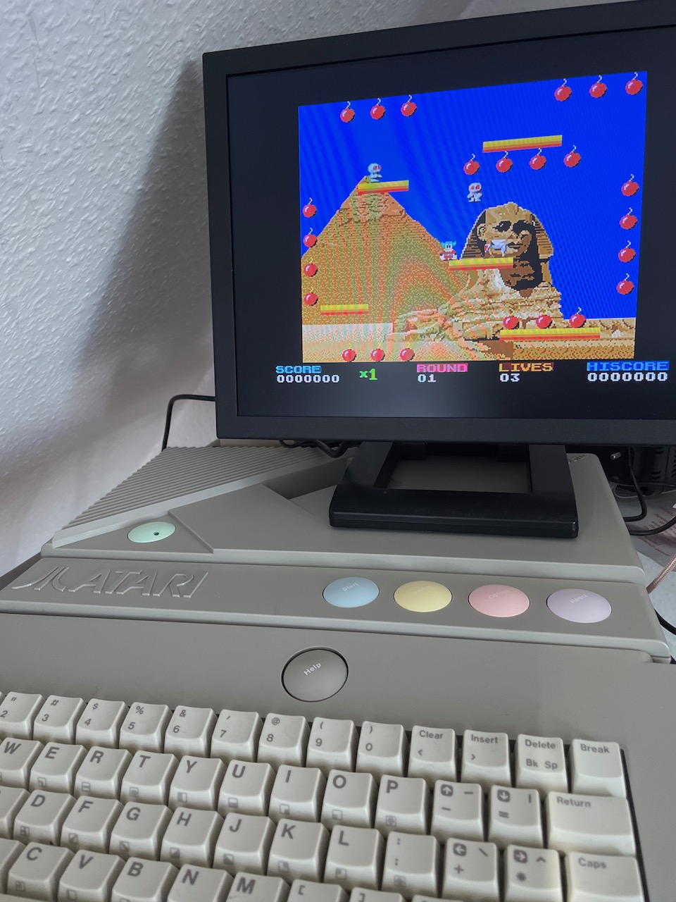

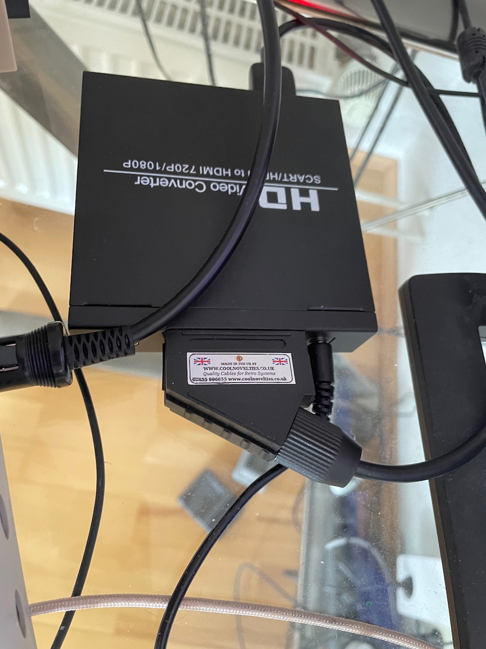

Nach Deinem Hinweis auf RGB (@Dinadan: vielen Dank dafür), ich aber nicht auf die Auslieferung aus China warten wollte, habe ich nun diesen Adapter bestellt (und geliefert bekommen).
https://www.amazon.de/dp/B078JTW414?ref ... E_DDE_dt_1
Dieser funktioniert mit dem VBXE und dem BL2405 einwandfrei, mit meinem PAL-Jaguar am Plasma-TV (HDMI) auch. Bei Letzerem ist es zwar eigentlich nicht erforderlich ist, da der Fernseher noch über eine Scart-Buchse verfügt, habe ich nur interessehalber zu Testzwecken ausprobiert.
Direkt angeschlossen an echte Scart-Geräte ist das Bild natürlich viel besser, daher darf man von dem Adapter wohl keine Wunder erwarten, am Monitor sind schon Artefakte zu sehen, aber für kleinere VBXE-Sessions ist es o.k.
Wenn es mal eine längere Bomb Jack (Gacek)-Sitzung werden soll, kann der XL ja zum TV geschleppt werden. Viel mehr VBXE-only Games gibt es ja ohnehin nicht (Commando fällt mir noch ein, Moon Cresta). Für die VBXE-enhanded Games wie Jet Set Willy, o.ä. reicht mir die GTIA-Version.
