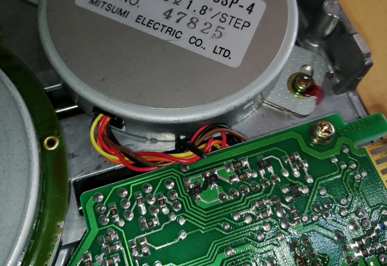

Ich habe einen ATARI 130XE zusammen mit einer XF551 gekauft.
Der 130XE war auf dem Bild eingeschaltet und die Floppy stand (nur) daneben.
Nun kam heute das Paket an und in der XF551 klapperte es auffällig.
Nach dem Aufschrauben habe ich folgendes Teil lose vorgefunden:
Was bzw. wofür ist das?
Folgendes Netzteil war dabei:
Stimmt es, dass man diese alten AC-Netzteile bedenkenlos weiternutzen kann?
Hier noch ein Bild der XF551 ohne Abdeckung:
Letzte Frage:
Habe ich ein Mitsumi/Newtronics Laufwerk mit dem Elko-Problem wie Erhard beschrieben hat?
Ich habe die Floppy bis jetzt nicht ausprobiert, weil ich lieber erst meine Fragen stellen wollte.

Das ist das berühmte "Abdeckplättchen" des Schreib-/Lesekopfes ;).
Das ist mit drei kleinen Schaumgummischwämmchen angeklebt und die werden bröselig und
fallen irgendwann einfach ab, siehe hier:
viewtopic.php?p=4629#p4629
Ich hab da schon bestimmt 5 oder 6 Stück davon mit dem Thema gehabt.
Kannst Du im Prinzip weglassen, läuft auch ohne ;)
Ja, kann man, das sind simple 220VAC zu 9VAC Wickeltrafos ohne Elektronik...

Oh... habe jetzt SIO eingesteckt und nachdem nichts ging wieder ausgesteckt...
Muss wohl zur Reparatur.
Sieht so aus, als wenn der Ein- und Ausschaltet nicht richtig schaltet. Aber hatte auch noch keine XF551 bis jetzt genutzt.
Meine erste XF551 ist in der OVP auf dem Schrank und wurde noch nicht einmal getestet seit dem Kauf. (Zeitmangel :oops: )
Der 130XE ist heil :) 50% ist doch eine gute Quote. 8-)
Danke für eure Hilfe!
Beiträge: 4671
Has thanked: 1237 times
Been thanked: 2054 times
Re: Fragen zu meiner neu erworbenen XF551...
Kveldulfur hat geschrieben:
29.04.2022 16:30
"Zuckt" denn die XF kurz beim Einschalten (also der Steppermotor und die grüne LED vorn kurz)?
Wenn nicht, hast Du mal mit einem Multimeter das Netzteil durchgemessen? Bringt das die 9V~ Wechselspannung?
Ansonsten ist der Tipp von Charlie Chaplin auch sehr wichtig (und richtig ;)), da die XF551 dazu neigen,
bei mechan. Belastung der SIO-Buchsen (häufiges Stecker rein und wieder raus) kalte Lötstellen zu bekommen.
Das ist auch immer einer meiner ersten Akte, das Mainboard auszubauen und die Kontakte SIO-Buchsen alle nachzulöten.

Ja, die XF551 "zuckt" :mrgreen:
Wenn ich den Ein-/Ausschalter betätige (egal welche Richtung) leuchtet immer mal wieder die grüne LED auf und irgendetwas brummt kurz. Aber wirklich nur kurz.
Beiträge: 4671
29.04.2022 16:57
Das ist schon mal ein gutes Zeichen 8-) !
Blöde Frage, hast Du mal geschaut ob die DIP-Schalter zur Auswahl der Laufwerksnummer auf "Drive 1" stehen?

Ja, darauf hatte ich auch gehofft.
War auf 4, aber 1 ändert nichts.
Beiträge: 4671
29.04.2022 17:13
Okay, also beide DIP´s nach unten... ?
Zweite Idee:
Steck doch mal das SIO Kabel in die andere SIO-Buchse der XF, wenn es ein Kontaktproblem ist, dann hast Du evtl. Glück und die Zweite wurde nicht so oft benutzt und geht vielleicht.

Habe nun die andere SIO genommen, was erst einmal nicht weitergeholfen hat.
Dann habe ich am Netzstecker etwas gewackelt und es tat sich etwas.
Nun läuft der Motor und die LED leuchtet. Es kommen aber nur Boot-Fehler.
Verschiedene Disketten ausprobiert.. alte wie auch aktuelle ABBUC-Disketten.
Beiträge: 4671
29.04.2022 17:37
Okay, dann hat die Powerbuchse vermutl. (auch) einen Wackler.
Hast Du einen Lötkolben zur Hand?
Dann würde ich mal fix das Mainboard ausbauen (sind nur ein paar Schrauben, Du musst nur aufpassen, eine ist unter dem Kühlkörper "versteckt" ;)) und mal Powerbuchse
und die beiden SIO-Buchsen mit frischen Lötzinn etwas nachlöten.

Ich habe heute die XF551 unterm Lötkolben genommen. :-)
Überall waren auf der Platine dunkle Flussmittelreste. Ob das in den 30 Jahren aus den Lötstellen ausgetreten ist?? Ich weiß nicht.
Auf jedem Fall habe ich die besagten Stellen mit Flussmittel und Lötzinn nachgelötet und anschließend alles gereinigt. Die Platine ist nun "sauber". Leider sieht man im Licht leichte schlieren.
Die Klinkenbuchse konnte ich nicht austauschen, da meine Vorrätigen kleiner sind und Spiegelverkehrt vom Anschluss.
Was mich beunruhigt ist ein schwarzes Kabel, was so lose in der Gegend hängt.
Nachdem ich alles wieder zusammengebaut habe und testen wollte, stand ich vorm selben Problem. Der Ein-/Ausschalter hat nur in einer bestimmten Position eingeschaltet und es kamen nur Boot-Errors.
Ich glaube, dass ich jetzt es sein lassen sollte, bevor ich noch selbst etwas kaputt mache.
Danke für die Tipps!

Ahh okay, schade,
naja wäre zu schön gewesen, wenn jetzt alles geklappt hätte :(
@schwarzer Draht lose:
Du meinst nicht zufällig DEN hier ;)?
Der hat keine technische (elektrische) Funktion, der dient nur als Kabelführung damit die Kabel nicht "wild in der Gegend rum(f)liegen" ;)
29.04.2022 15:04
ich reinige das Blech und den Kopf immer vorsichtig und sorgfältig von den Pad-Resten, schneide mir neue Pads in passender Größe zu und bringe das Abschirmblech wieder an.

Die E-Mail-Adresse vom Floppydoc findest Du unter "Who is Who" -> https://abbuc.de/ueber/whoiswho/
Ich habe meine beiden XF551er auch an Erhard gesendet.
Da es sich gerade ergibt, möchte ich mich bei Erhard (FloppyDoc) und Jürgen (tfhh) noch einmal herzlich bedanken, dass Sie den Reparaturservice anbieten und sich für den Erhalt unserer Lieblinge so einsetzen.
Jürgen hatte Anfang des Jahres einen 65XE zum Leben widererweckt und Erhard hat insgesamt nun eine 1050 und die beiden XF551 von mir repariert.
Vielen Dank!
PS: Bei meinen beiden XF551 waren die Lese-/Schreibköpfe defekt, was leider nicht repariert werden konnte. Erhard hat dann von einer der beiden die Mechanik gewechselt und die läuft nun wieder super.
