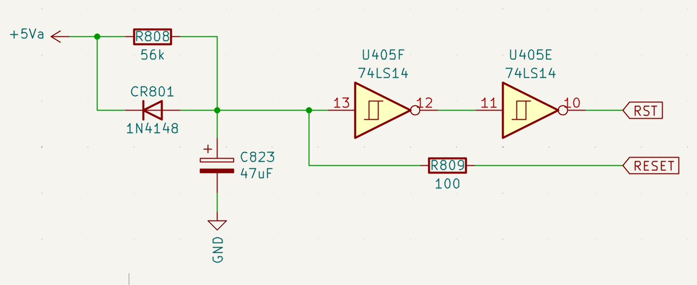

Hier die RESET-Schaltung des 600XL+

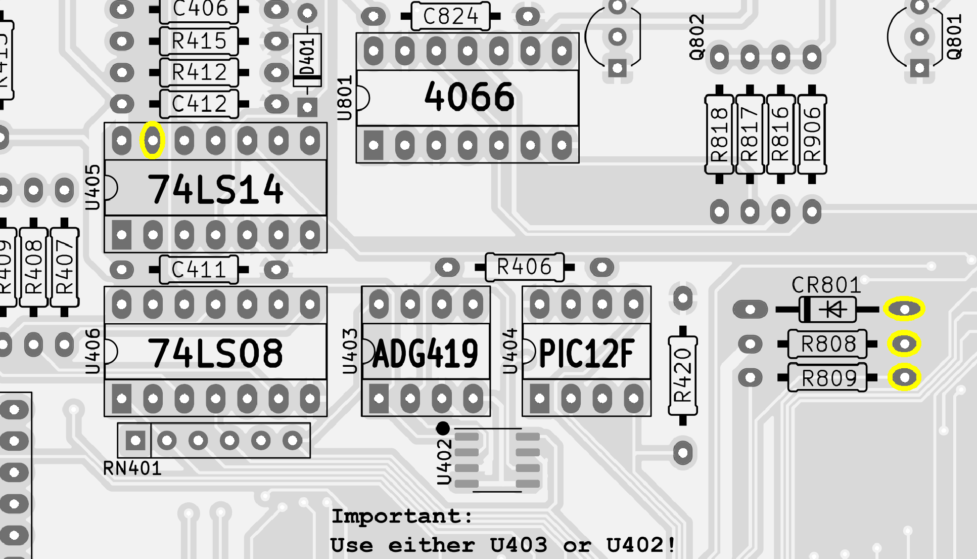

Das sind die Möglichkeiten um das RESET Signal zur Kaltstart-Platine an einem 600XL+ Board abzugreifen (auf der Bauteileseite):
Code: Alles auswählen
U405 (74LS14)	Pin13
R808		recht
R809		rechts
CR801		Anode

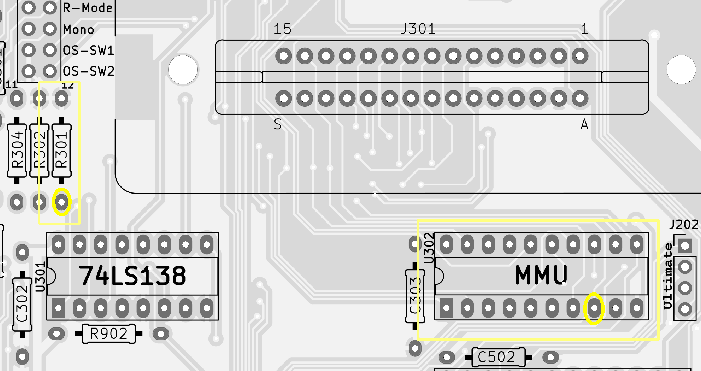

Falls du das Signal RD5/MMU8 nicht direkt an der MMU (IC U302 Pin8) anlöten möchtest, dann ist ein weitere Abrgiffspunkt für RD5 am Widerstand R301 (unten):

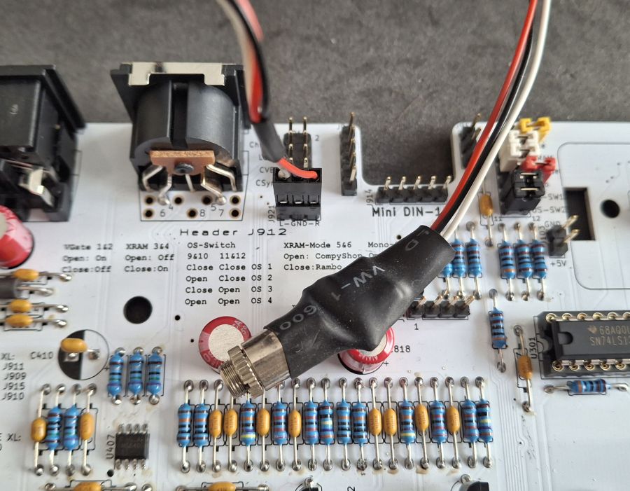

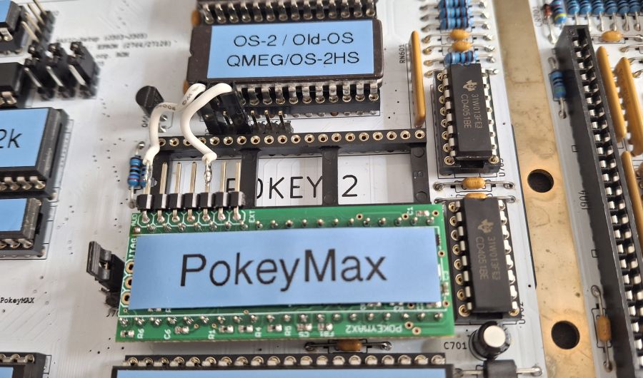

Da ich eh gerade das Board rausgekramt hatte, habe ich mal meinen Pokeymax Einbau abfotografiert.
Pokeymax V2 (nur Stereo Firmware hinten SA*)
Pin 1: R Audio 5V
Pin 5: A4
Jumper J701 auf Single/Pokeymax (2-3)
* Bei einem Quad Modell muss natürlich entsprechend noch A5 verdrahtet werden und bei Covox A7
ACHTUNG:
Nach meinem Wissen gibt es diesen speziellen Ausgang nur bei den PokeyMax der Version 2 und V2b.
PokeyMax V3, V4 und V4.5 kann man so nicht nutzen (Bin mir aber nicht sicher ... nie getestet)

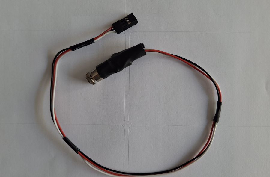

Zum Testen habe ich mir so ein Kabel gebastelt, ist sehr praktisch:
