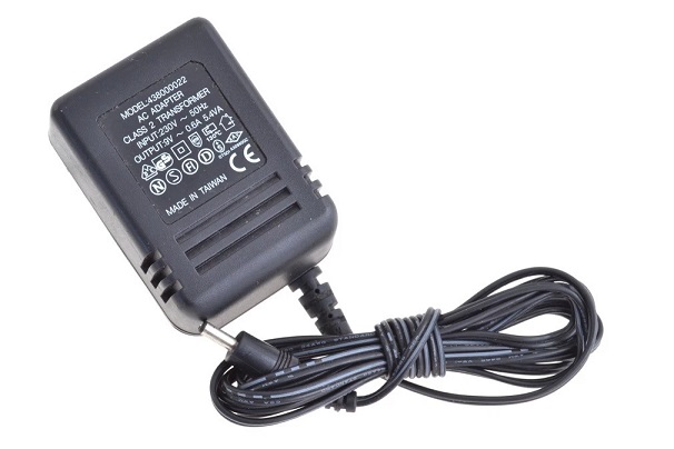

Re: Netzteil 1030
Beitrag von yano »
Ich habe so was gefunden . Sollte passen

Re: Netzteil 1030
Beitrag von edelro »
falscher Stecker ?

yano
Beiträge: 92
Registriert: 10.03.2024 22:36
Has thanked: 41 times
Been thanked: 33 times
Re: Netzteil 1030
Beitrag von yano »
Ja , Stecker ist kein Problem

Re: Netzteil 1030
Beitrag von Burkhard »
yano hat geschrieben:
19.04.2026 11:31
Das könnte das Netzteil zur 1010 oder dem Farbplotter sein, die hatte - wimre - 9V Wechselspannung und Roka Buchse ...
