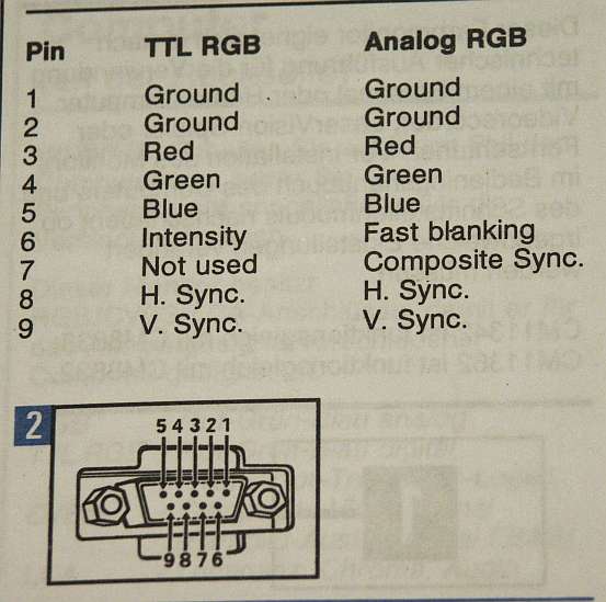

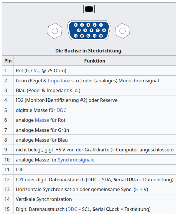

Ich finde es trotzdem PvdS ...
MW hat der CM8833 keinen VGA Eingang! Die 9pol. SUB-D ist nach CGA Norm beschaltete Buchse (15 kHz) und nicht VGA (32 k) und hat nach erGOOGLEten Unterlagen sogar einen CSync Pin, auf den man das FBAS zuführen kann ...
