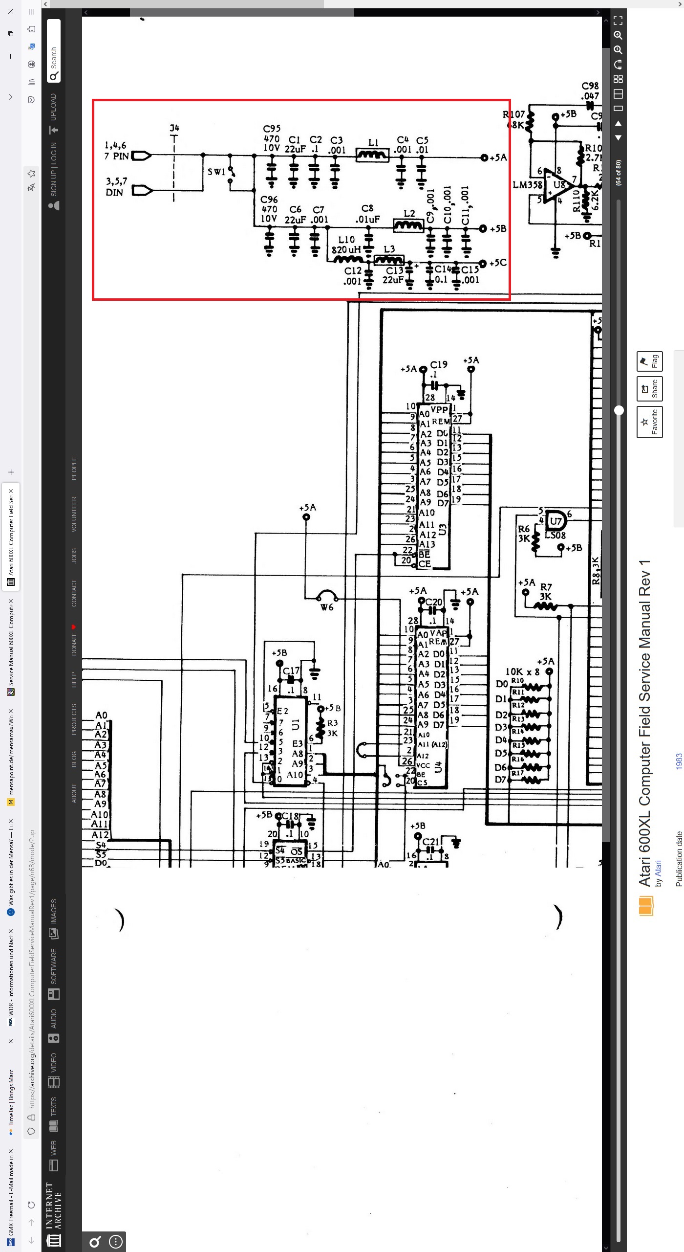

Hab´ gerade mal zwei Schaltpläne dazu gezogen.
Zum einen das Field Service Manual zum 600XL; daraus werde ich, ehrlich gesagt, garnicht schlau:
Das ergibt für mich so garkeinen Sinn; Augenscheinlich werden die 5 V und Masse direkt hinter der Buchse kurzgeschlossen, der Schalter wird auch gebrückt?

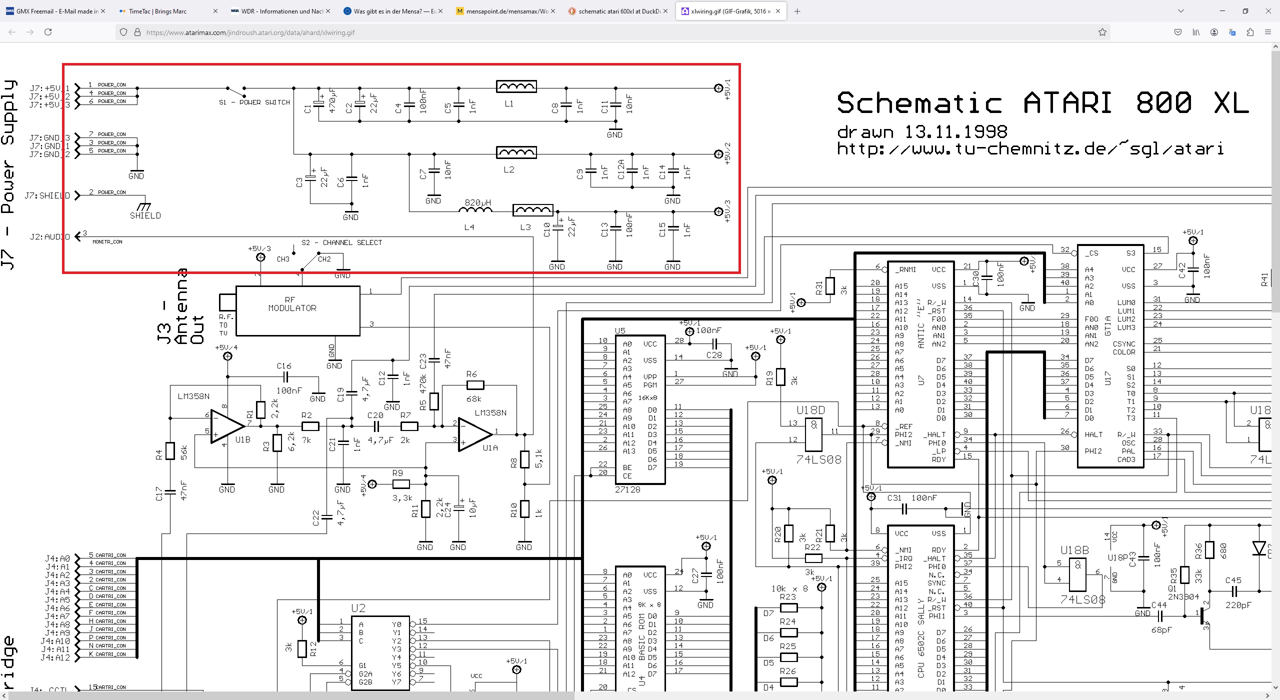

Etwas besser nachvollziehbar der Plan eines 800XL:
Was ich bei beiden Plänen nicht sehe wäre dass die 5 V vor dem Schalter abgezweigt werden und damit irgendwo ständig 5 V anliegen, egal ob der Rechner an- oder ausgeschaltet ist...
WENN da bei ausgeschaltetem Rechner tatsächlich 5 V anliegen, müssten die eigentlich irgendwoanders herkommen.
Oder habe ich da etwas missverstanden?

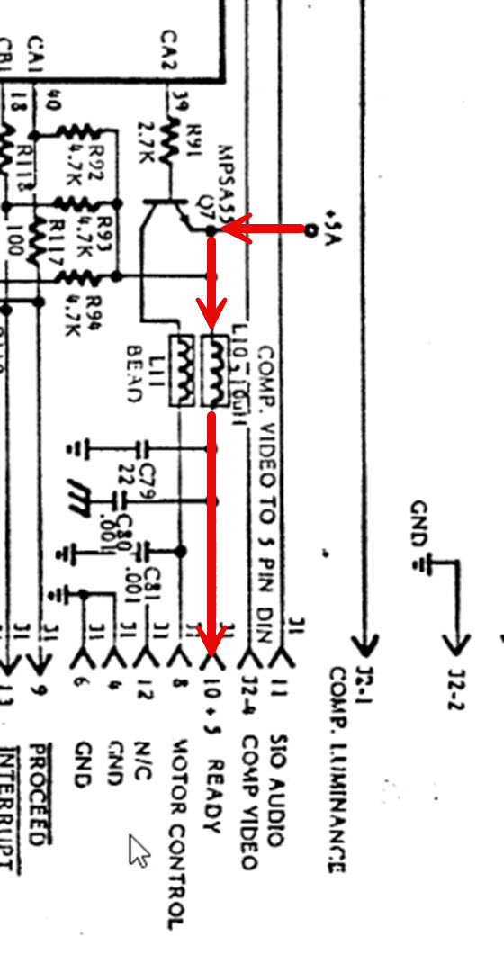

- Kveldulfur
- Beiträge: 1128
- Has thanked: 583 times
- Been thanked: 533 times
Re: Power Leitungen an der SIO
Oh... ich habe wohl die Frage dann falsch verstanden.
Die Ready-Leitung (+5V) ist natürlich erst nach dem Einschalten des Computers aktiv.
Aber dann halt dauerhaft. Es hat mich nur immer schon gewundert, dass die Leitung "Ready" heisst und nicht einfach "+5V".
Ich dachte, darum ging es
Entschuldige das Missverständnis.
