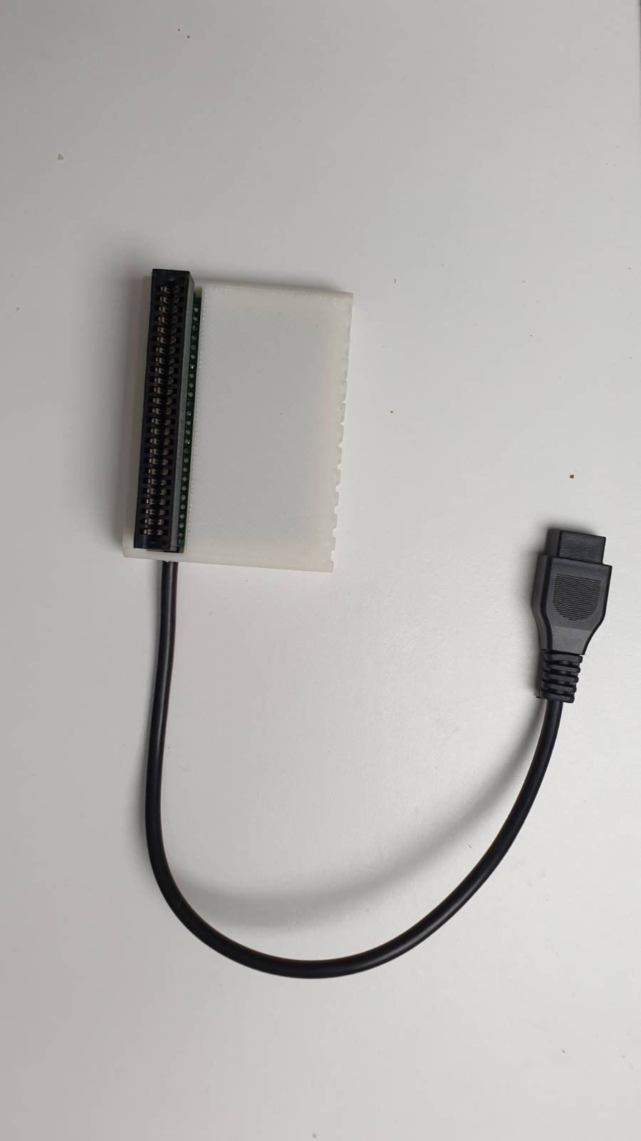

Für den 600/800XL gibt es beispielsweise eine externe 256 k-RAM-Disk für den PBI. Sie stockt bei Bedarf die 16 k RAM des 600XL direkt auf 64 k auf.

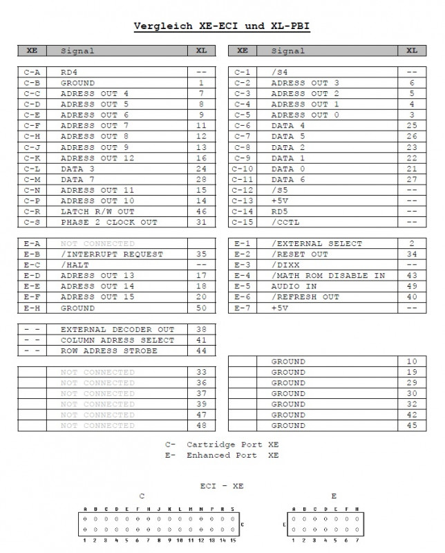

Unterm Strich sind beim XE (Modulport/ECI) mehr Signale rausgeführt als beim PBI des XL:
Zusätzlich (8): RD4, /HALT, /S4, /S5, +5V, RD5, /CCTL, /DIXX
Es fehlen (3): EXTERNAL DECODER OUT, COLUMN ADRESS SELECT, ROW ADRESS STROBE
Quelle

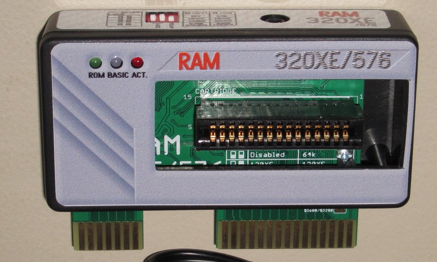

Theoretically, using /EXTSEL signal you may switch off internal memory and with external address decoder connect external ram to the CPU bus. You don't need /RAS, /CAS if you will use static ram. Practically, I have one EXTRAM module using CART/ECI build by Zaxon. Works well with my Atari 65XE.
