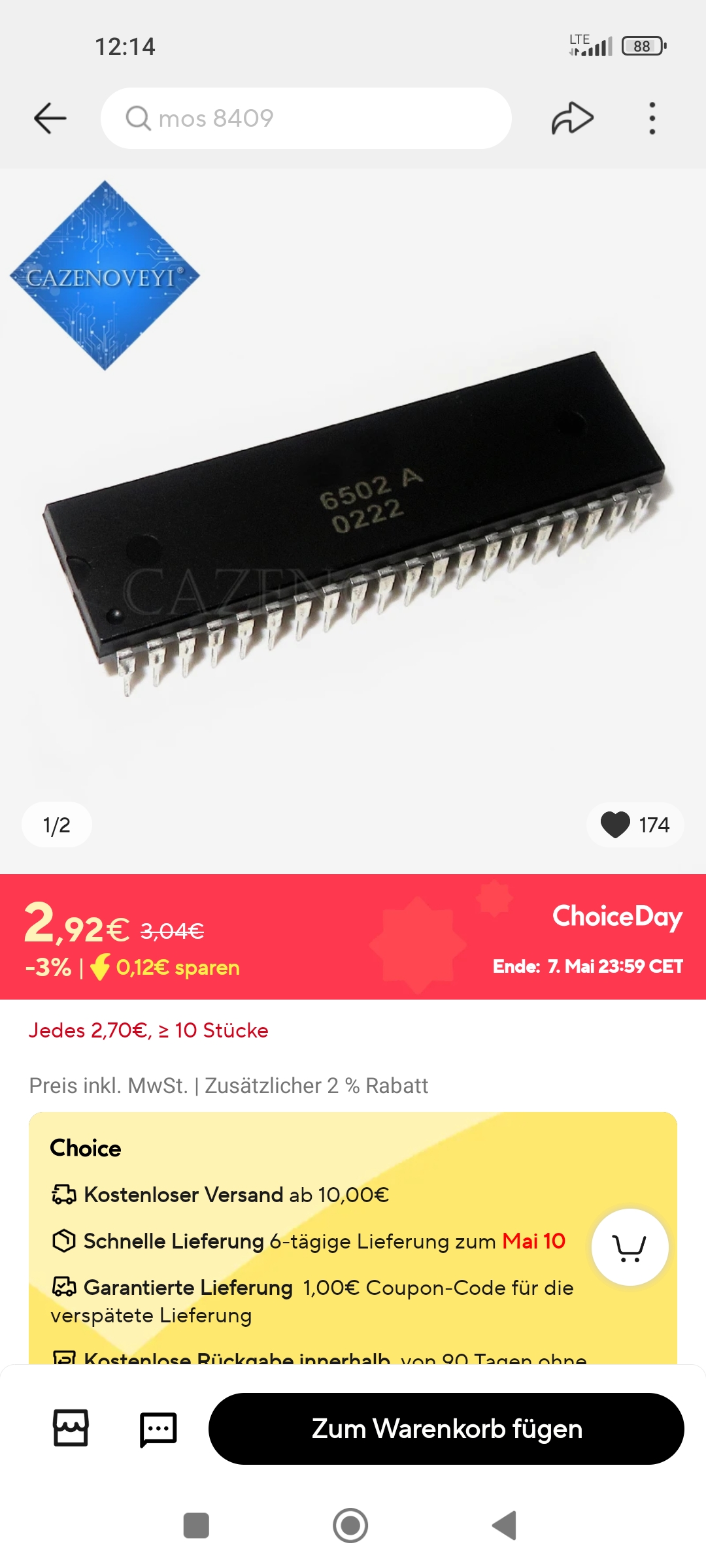

Vielleicht könnte sich der ABBUC auch einen "kleine" Vorrat von diesen Chinesischen Sallys zulegen. Bevor die Chinesen entdecken das sie 6502Cs auf Lager haben und keine 08/15 6502s und auf Grund dessen "unsere" Sallys entsorgen.
Also ich hatte den Tipp mit diesen "Fake-CPUs" schon vor 2-3 Jahren verteilt, auch Erhard hat sich damit eingedeckt. Der Anbieter hat tausende davon auf Lager, was mich auch nicht wundert. Die waren übrigens lange Zeit tatsächlich als CPUs gelistet (ich beobachte seit Jahren die Listen von chinesischen Chip-Brokern, so habe ich mal sehr günstig "die guten DMA-Chips" für den Atari 1040 STE abgegriffen) unter der Atari-Teile-Nummer, da hat sich offenbar auch keiner für interessiert. 6502 CPUs sind immer noch gut zu bekommen und wurden bis vor kurzem produziert. Auch der Z80 wird ja jetzt erst eingestellt. Also "Not" gibt es bei den CPUs nicht.
Die auf Aliexpress angebotenen "Fakes" sind übrigens UMC 6502i Typen. Diese wurden früher vornehmlich in den Atari 5200 und 7800 Konsolen verbaut. Ich habe mehr als 20 Stück davon in verschiedensten XL/XE im Betrieb gehabt, teilweise monatelang in meinen Test-/Labor-Boards. Bisher null Probleme.

Lustig sind die Bewertungen der Shops. Im Endeffekt muss man dort kaufen, wo die 6502 als defekt bewertet werden, weil dort die Wahrscheinlichkeit hoch ist, dass es Sallys sind. Wenn die Kunden über gute 6502 berichten, können es keine Sallys sein... verkehrte Welt :-)
Nein, das funktioniert nicht. Die Chinesen faken ALLES. Es kann auch ebenso gut sein, daß es 1 MHz Versionen sind, die dann auf 2 MHz gar nicht oder instabil laufen. Oder es sind 6510 oder sonstige Versionen aus der 6502 Reihe. Defekte 6502 = Sally ist hier eher nicht zielführend, weil ind er großen Masse der 6502 Derivate "unsere" CPU keine große Rolle spielt.
Bei dem besagten Aliexpress Angebot war ein Foto der Rückseite drauf. Und das ist ausschlagebend... "ME15" und "ME16" sind Stempel - wofür die auch immer stehen - die man auf den UMC CPUs auch findet.

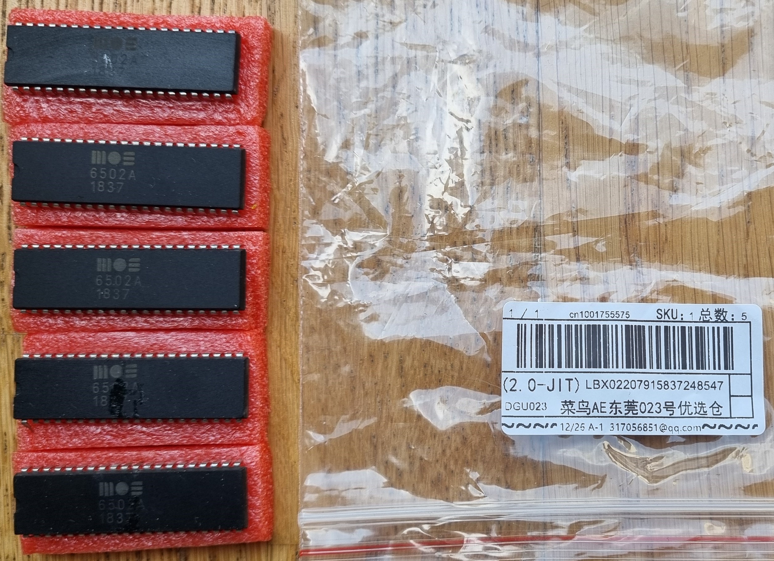

Die erste von 5 Platinen ist bestückt.
Die gute Nachricht: Der Tester funktioniert. :D
Die schlechte Nachricht: Meine 5 Stück 6502 sind keine Sally und einer geht gar nicht. :cry:
Videos kommen gleich ...

Hier ein 6502 den ich vor einigen Monaten bei AliExpress bestellt habe:
VID_20240430_204355.mp4
Sally
(946.03 KiB) 291-mal heruntergeladen
Wie man sieht hält der Prozessor beim Drücken der Test-Taste
... und hier die aktuell bestellten 6502, beim selben Händler gekauft:
VID_20240430_204510.mp4
nur 6502
(668.29 KiB) 273-mal heruntergeladen
Drückt man hier die Test-Taste passiert .... nix :?

Hallo zusammen,
ich hatte mir letztens auch einmal testweise 5 dieser 6502 ic bei Aliexpress bestellt. Da ich keinen Tester besitze habe ich sie alle einmal in ein 600XL Board gesteckt. Leider bei allen 5 nur ein braunes Bild...
Hat jemand eine Idee, was ich nun mit den Teilen machen kann? Will sie jemand haben?

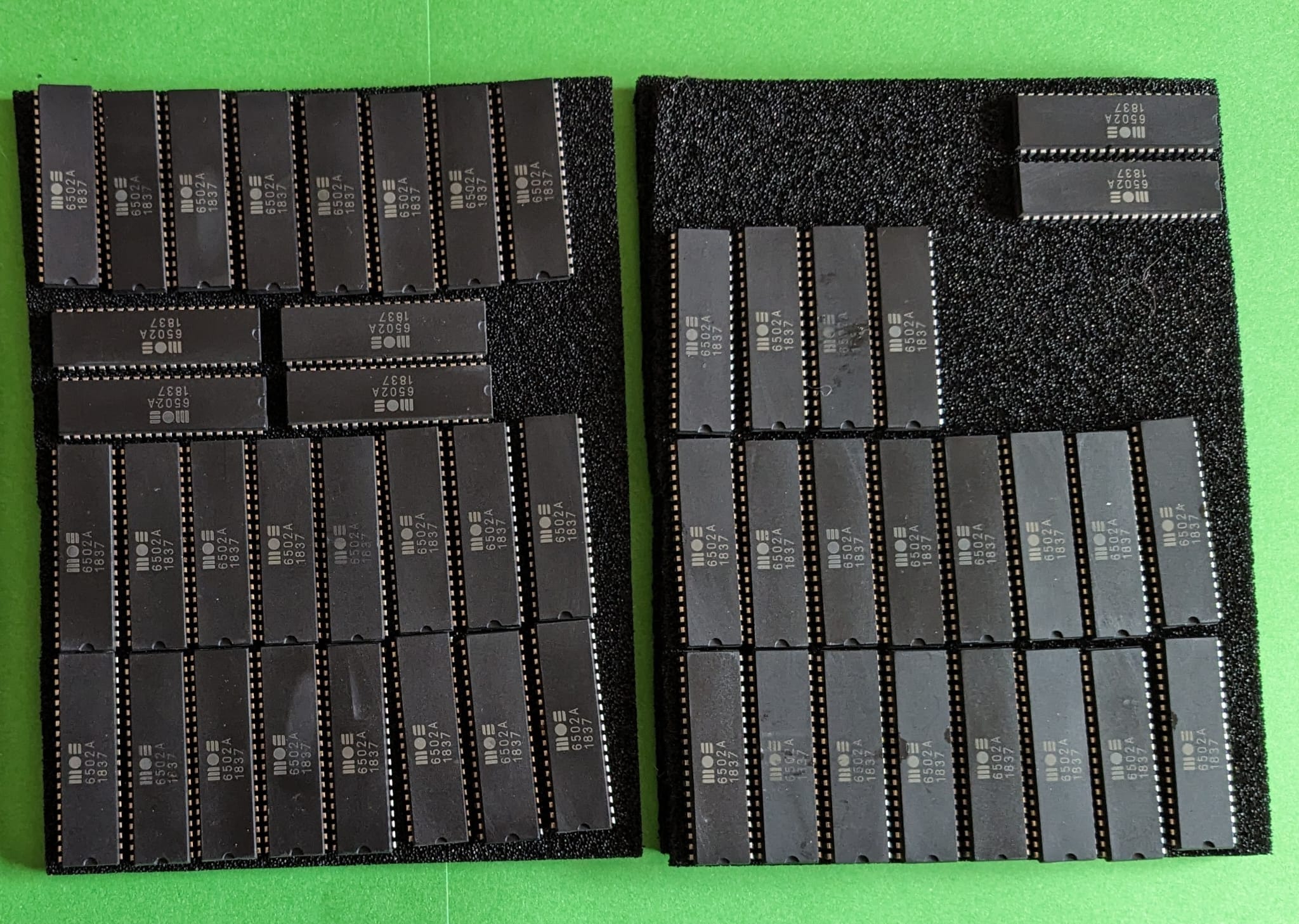

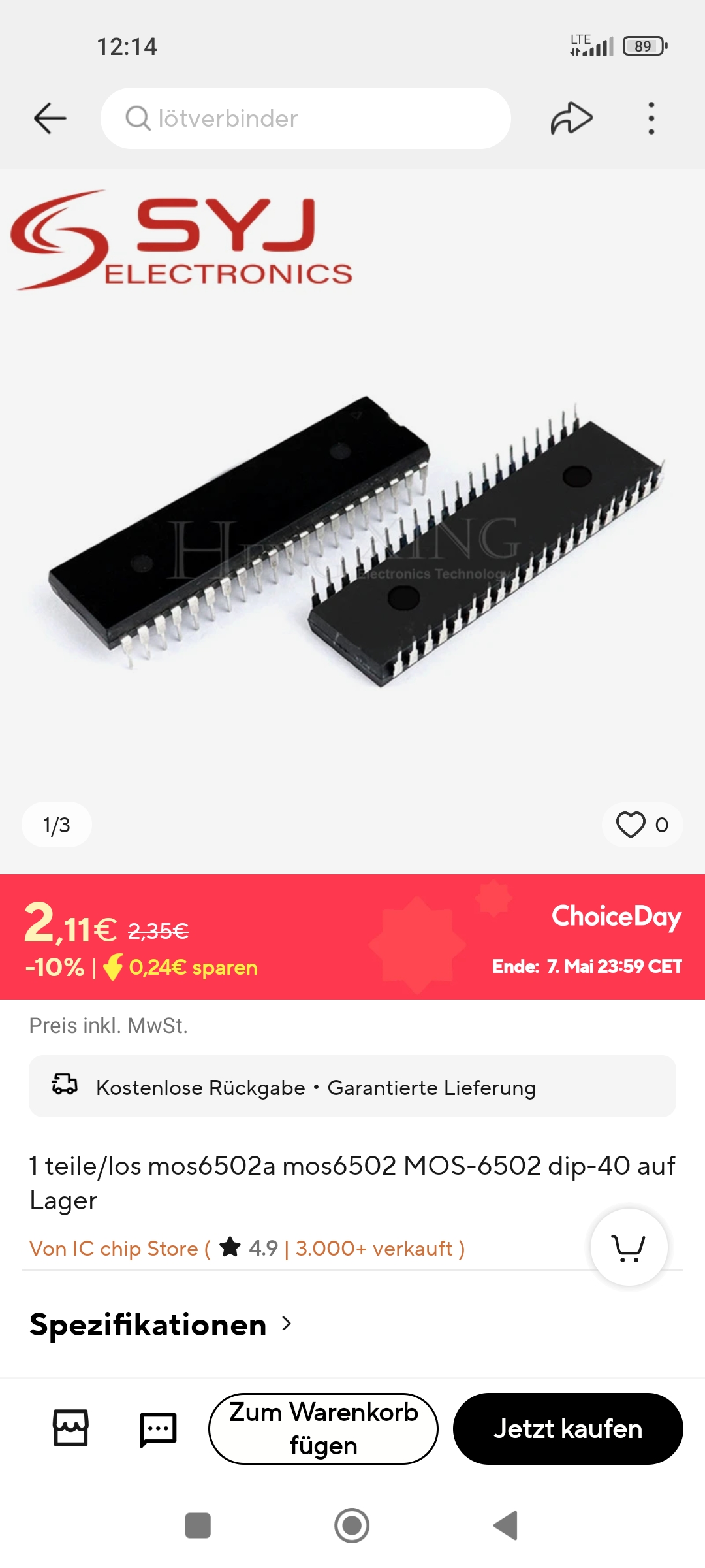

Ich fürchte fast det Zug mit den umgelabelten Sallys ist abgefahren. Das war übrigens der Shop wo es keine Sallys mehr waren:
Einen letzten Versuch mach ich noch hier:
Die haben zumindest auf dem Foto noch die Beschriftung wie die letzten Sallys die ich vor einiger Zeit bekommen habe.

Olix hat geschrieben:
01.05.2024 12:22
Lass es. Meine drei CPUs sind von diesem Händler gestern gekommen und es ist keine Sally dabei. Die Beschriftung der gelieferten CPUs stimmt auch nicht mit dem Bild überein, also kein "0222".

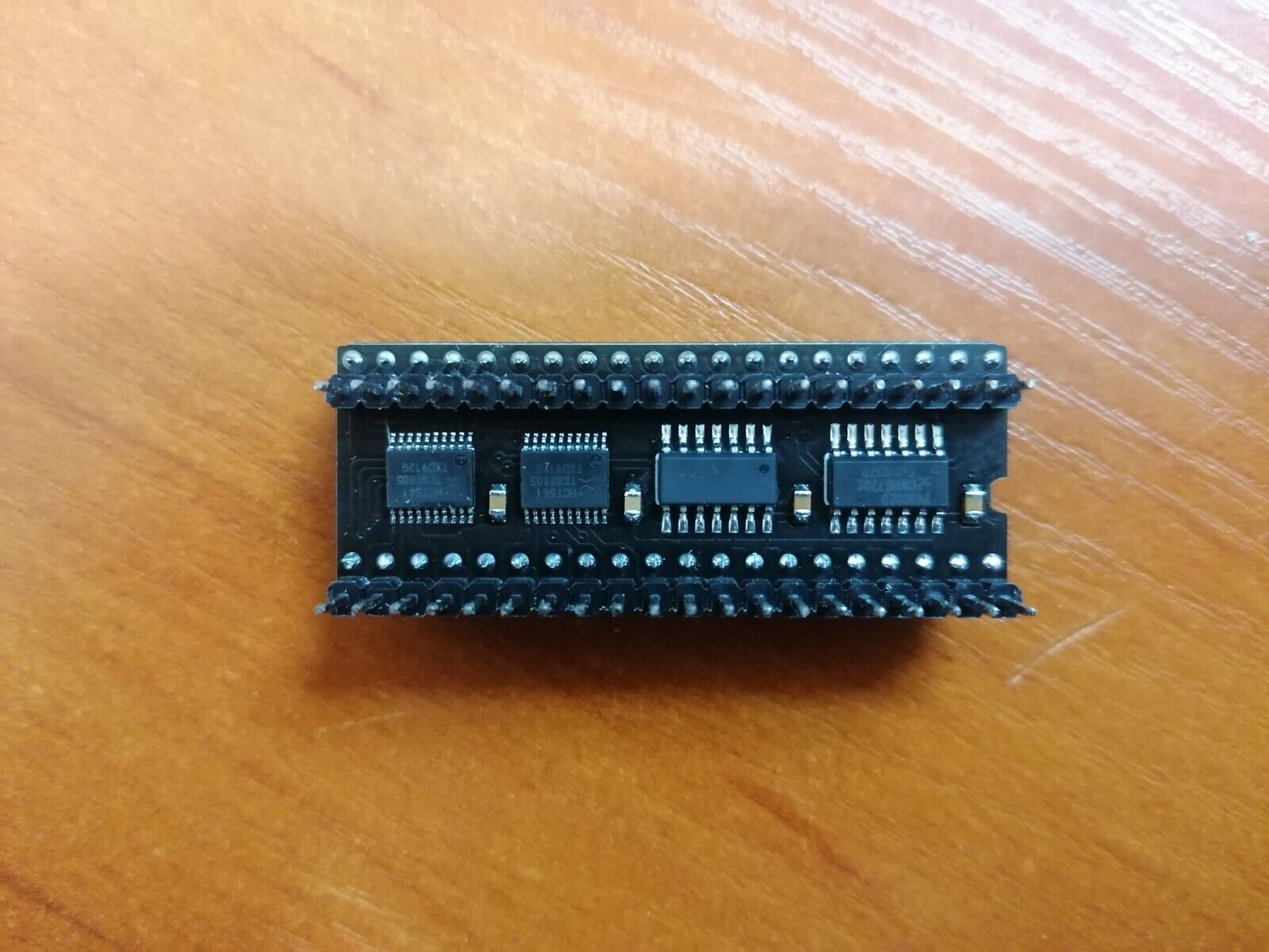

für die "normalen" 6502's kann man doch eine kleine Platine einsetzen wie für 65816 !
Damit wären die 6502 doch einsatzfähig.
Ich weiss nicht in wie weit es Platinen gibt, könnte meiner Meinung nach sehr klein und platzsparend sein.
Vorrausgesetzt es keine 1MHz Typen sondern 2 oder mehr!

Ja, es gibt Platinen, bestückt für 26€. Finde ich sehr teuer für 4 ICs, eine Fassung , 4 Kondensatoren und 2 Stiftleisten.
6502 für sally.jpg (206.12 KiB) 18101 mal betrachtet
Kleinserien und Handarbeit sind halt teuer.
Beiträge: 2003
Has thanked: 636 times
Been thanked: 708 times
Re: Übersicht Atari Standard Alternativen
naja, 26€ ist eigentlich ok für eine fertige und getestete platine.
Es könnte noch etwas günstiger werden, aber nur wenn man die Zeit nicht mit einberechnet.
Ich hätte so 12-15€ geschätzt, allerdings berechne ich auch nie meine Zeit die ich für eine Entwicklung und Herstellung brauche mit ein.
(nur im Atari-Bereich gültig!) .
Wenn man die echten Zeiten für Entwicklung und Herstellung plus Material berechnet kommt man locker über die 26€.

Heute bekam ich gleich 2x Post!
1x den NOP-Tester von Olix
1x 50 MOS 6502 von AliExpress
Welch Zufall, dass beides gleichzeitig angekommen ist. Also sofort ans Werk machen und testen :)
Ich habe erst meine Chips von 2022 getestet. 9 Chips, alle 0222 als Datum und alles Sallys... perfekt.
Nun wusste ich ja schon, dass die Bestellungen hier im Forum keinerlei Sallys enthalten haben und leider war auch bei mir die Bezeichnung nicht 0222, wie auf dem gern genutzten Produkt-Beispielfoto.
Also habe ich mich an alle 50 Chip ran gemacht und einen nach dem anderen im NOP-Tester "geprüft".
2 Chips scheinen defekt zu sein, oder mit der niedrigen Frequenz nicht klar zu kommen.
48 Chips haben im NOP-Tester gut funktioniert und sich einwandfrei als 6502er ausgewiesen... so wie bestellt.
Also auch hier, kein einziger Sally bei... :cry:
Ich habe die Chips alle auf zwei Matten aufgesteckt, da diese bei Lieferung nur ineinander gesteckt wurden waren.
Die zwei separierten Chips, lieferten kein zufriedenstellenden NOP-Test.
Wie ich schon versprochen habe, werde ich 6 von meinen 9 "Sally"-Chips den ABBUC schenken. Was nun mit den 50 weiteren passiert... natürlich kann man versuchen die zurück zusenden. Nur ob dann nachher Ware und Geld futsch ist? 100% geprüft sind die Chips alle nicht. 59x die Chips in einen ATARI stecken, habe ich nicht vor ;)
Ich werde mich mal warm anziehen und bei Carsten melden 8-)

EDIT: laut Internet soll der MOS6502A wie auf dem Foto zu sehen ist tatsächlich ein 2MHz Typ sein!
Schwein gehabt :-)

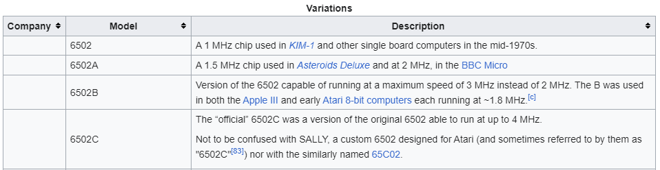

Natürlich kann uns der Chinamann andrehen was er will. Offiziell ist der 6502A aber der 2Mhz-Chip und der 6502 (ohne A) der 1Mhz Chip.
Demnach müssten es also 2Mhz-Chips sein.
