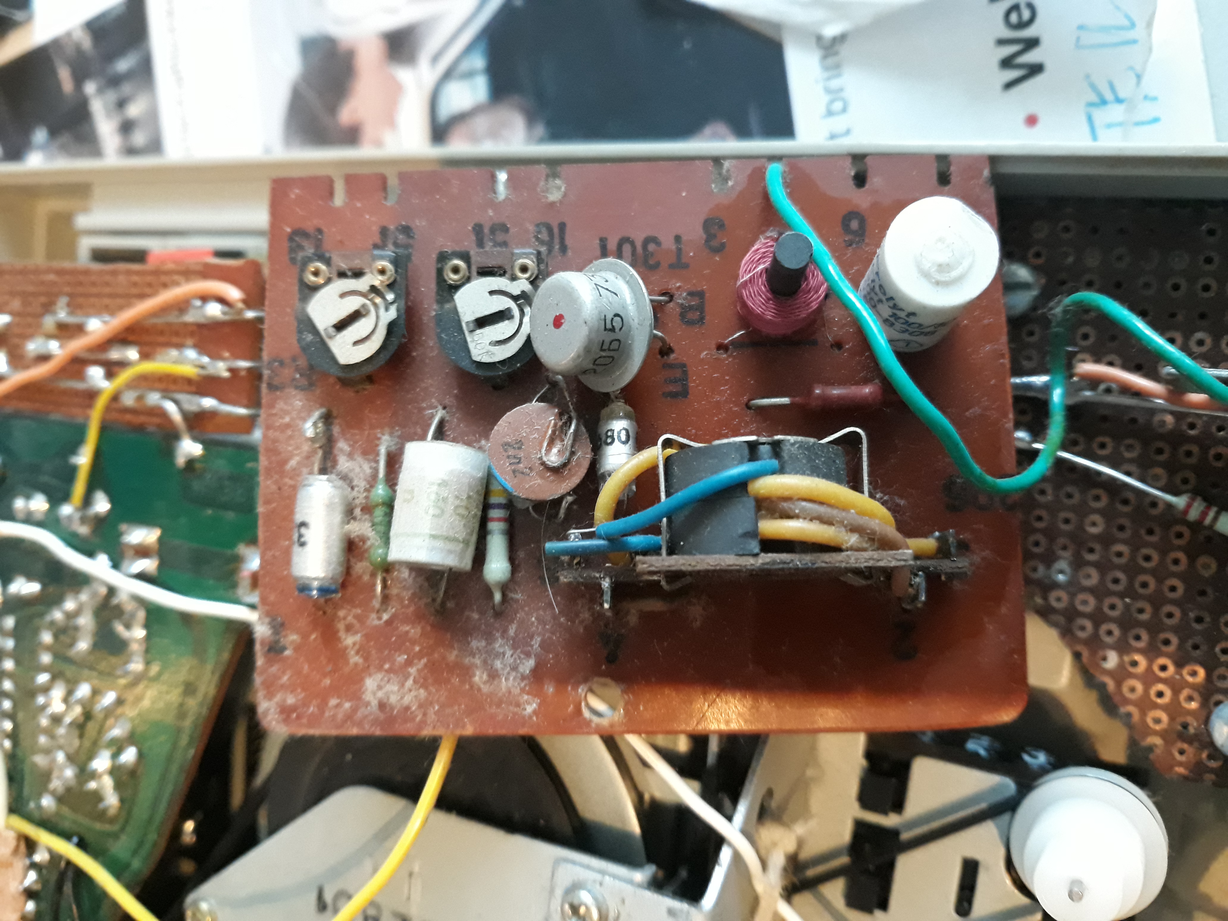

Hallo liebe Atarianer,
ich wollte den vorhandenen XC12 Turbo Thread nicht kapern, daher hier ein Neuer.
Ich habe seit Kurzem eine XC12 mit diversen Umbauten und auch ein paar Tapes dazu. In der XC12 sind 4 zusätzliche Leiterplatten und 3 Schalter verbaut. Außerdem gibt es noch ein
weiteres Kabel mit einem DIN-Stecker 3 polig, der dann in einen Joystick geht (dieser hat wiederum eine zusätzliche Leiterplatte implementiert) und von dort wahrscheinlich an Port2 geht ?
Ich habe ein wenig recherchiert und habe dabei eigentlich nur den KSO-Turbo gefunden, der über den Joystick-Port funktioniert.
Auf den Tapes sind mindestens 3 verschiedene Turboformate (beschriftet ist z.T. mit Turbo4000 und Turbo4800 Baud). Was mir bisher gelungen ist, ist Folgendes.
Ich habe mir erstmal div. Loader besorgt. Mit Chaos, Schleife 88, TurboStar und TurboStar+ ist es mir gelungen einige Programme von den Tapes 4000/4800 zu Laden. Daher gehe ich davon
aus, dass es sich eigentlich um den Turbo6000 handelt ?
Das 3. Format auf den Tapes klingt irgendwie anders, wird aber nicht vom KSO Lader erkannt (vielleicht bediene ich den ja auch falsch). Habe auch versucht mit Turgen-System Files zu kreieren, die genauso
klingen, aber nichts passendes gefunden. Hier mal ein paar Bilder :

Sehr gute Fotos von den Platinen in der XC12 wären gut, besser natürlich ein Schaltplan.

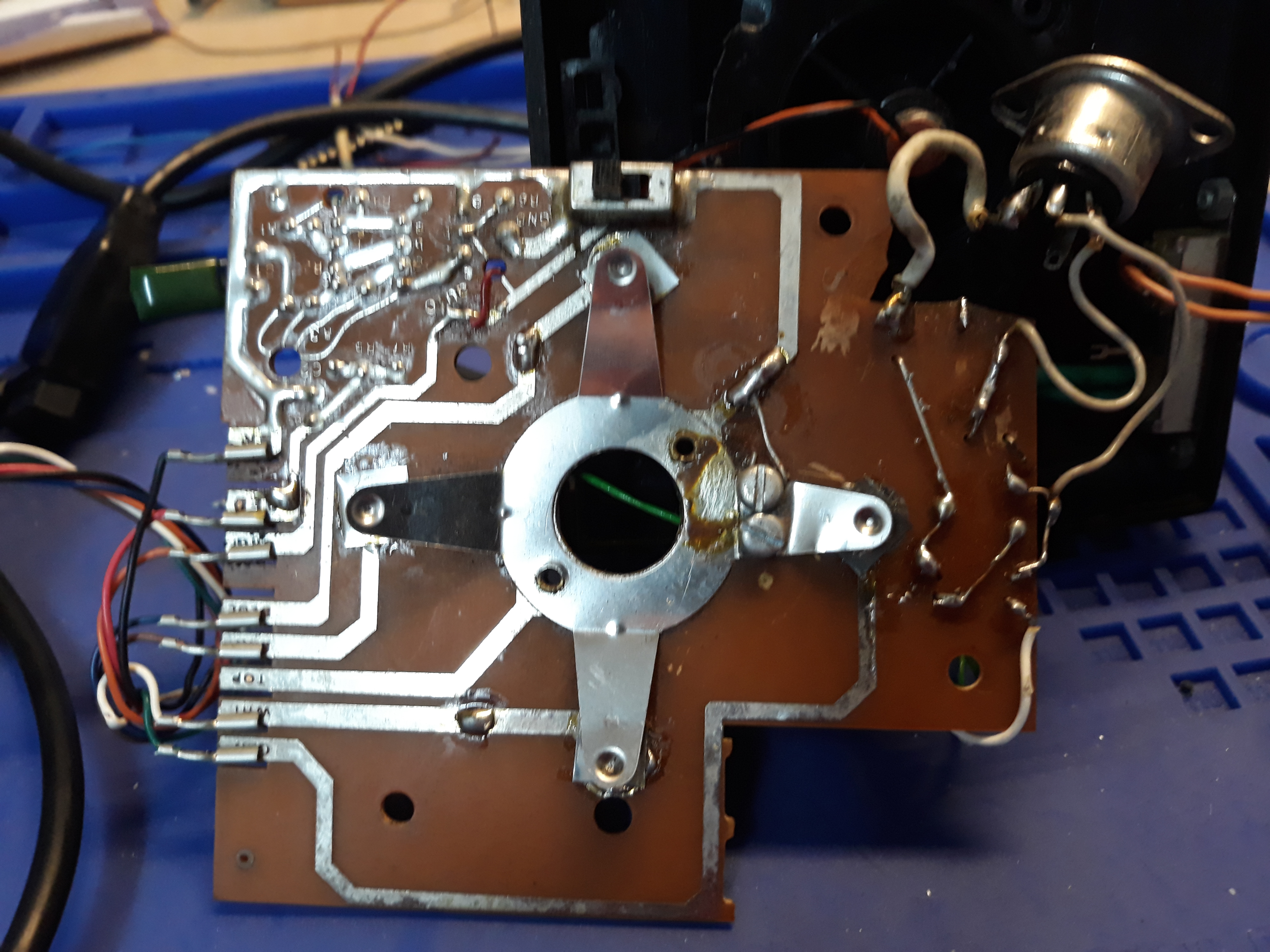

Bilder sind so eine Sache, ich habe es mal mit der Schaltung im Joystick probiert. Ich glaube, da kann man nicht viel damit anfangen. Die anderen Platinen in der XC12 sind da so reingepresst und mit diversen Drähten verbunden, dass ich denke, das könnte eher kontraproduktiv werden und nach Rückbau geht das irgendwas nicht mehr. Habe schon mehrere Drähte nachlöten müssen, die hatten sich im Laufe der Zeit gelöst.
Also hier mal die Bilder vom Innenleben des Joysticks: LG

es sieht nach einem Ost-Umbau mit dem A302 aus. Interessant wäre natürlich die Software dazu. Möglich ist die Ein/ Ausgabe von Turbo über den PIA. Wobei ich denke, auch recht aufwendig. Aber dazu könnte Nortobor mehr sagen.

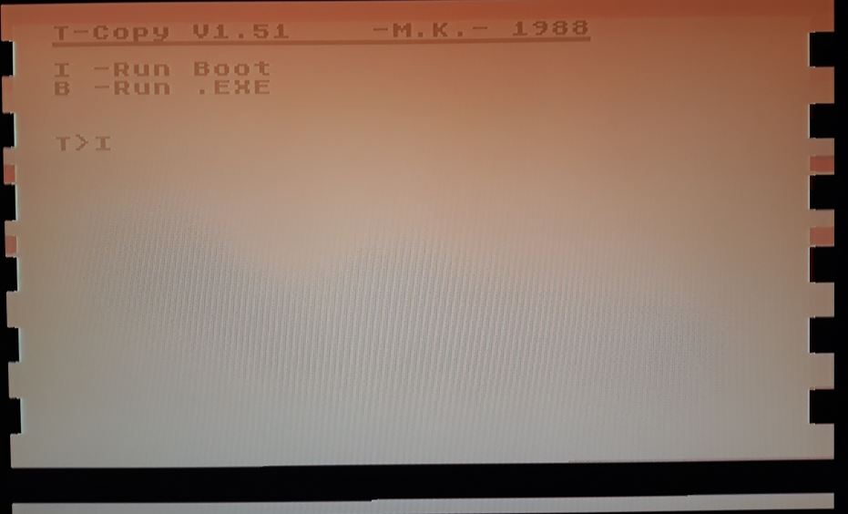

Ich habe mal die Tapes näher inspiziert, da habe ich an einem Programm die Beschriftung PORT2 entdeckt (falls es nicht was anderes heißen soll).
Das Programm heißt T-Copy V1.51.
Nur wenn der Joystick angeschlossen ist, dann kann man im Hintergrund sehen, dass auf der Datasette etwas wiedergegeben wird ansonsten bleibt der Hintergrund dunkel.
Der Bildschirm scheint die Farbe zu wechseln, wenn das Programm etwas erkannt hat, aber gestartet ist noch nichts.
Ich glaube, wir sind auf dem richtigen Weg
LG

So, habe nun Erfolg zu vermelden
Habe die ersten Programme zum Laufen bekommen.
Es handelt sich offenbar um EXE-Files, also B -Run.exe ausgewählt und Datasette gestartet (hier war der Trick ich muss unten rechts den Knopf drücken damit der Motor läuft)
Beim Start der Software ist der BS-Hintergrund blau, wenn das Programm etwas erkannt hat (aber keinen Anfang) dann färbt sich der Hintergrund golden und sobald der Anfang eines Programms
gefunden wurde dann schwarz. Jetzt nur noch mit Geduld warten und dann startet das Programm.

Re: XC12 mit diversen Turbo-Umbauten
Hallo dl7ukk,
die auf Disk kopierte Datei kannst Du haben, muss halt wieder auf Kassette überspielt werden. [
was da genau für ein Format drauf ist. Und nun kann ich Dateien von dieser Kassette laden.

vielen Dank für Deine ausführlichen Erläuterungen.
Werde jetzt mal sehen, ob ich etwas herausfinden kann, wie man normale Tapes ins T-Copy-Format oder in Schleife umwandeln kann, für CHAOS hast du ja schon etwas!
LG
Falk
Ich glaube für das sporadische Umwandeln eines Programms auf die Kassette werde ich wohl doch wohl wieder den Datenrekorder bemühen.
Ja, das gilt für Chaos, Schleife etc. Beim T-Copy ist kein Name hinterlegt und es wird geladen, was gerade kommt.

Hallo ,
vielen Dank für den Tipp, habs mit QMEG probiert und das Programm startet, erspart den Umweg über die Kassette.
LG
Falk
Hallo Andreas und Fan2000,
die Fotos der Erweiterung zeigen eindeutig einen russischen Transistor sowie einen Ringkerntrafo aus DDR Produktion.
Das Teil wurde scheinbar in der ehemaligen DDR geschöpft.
