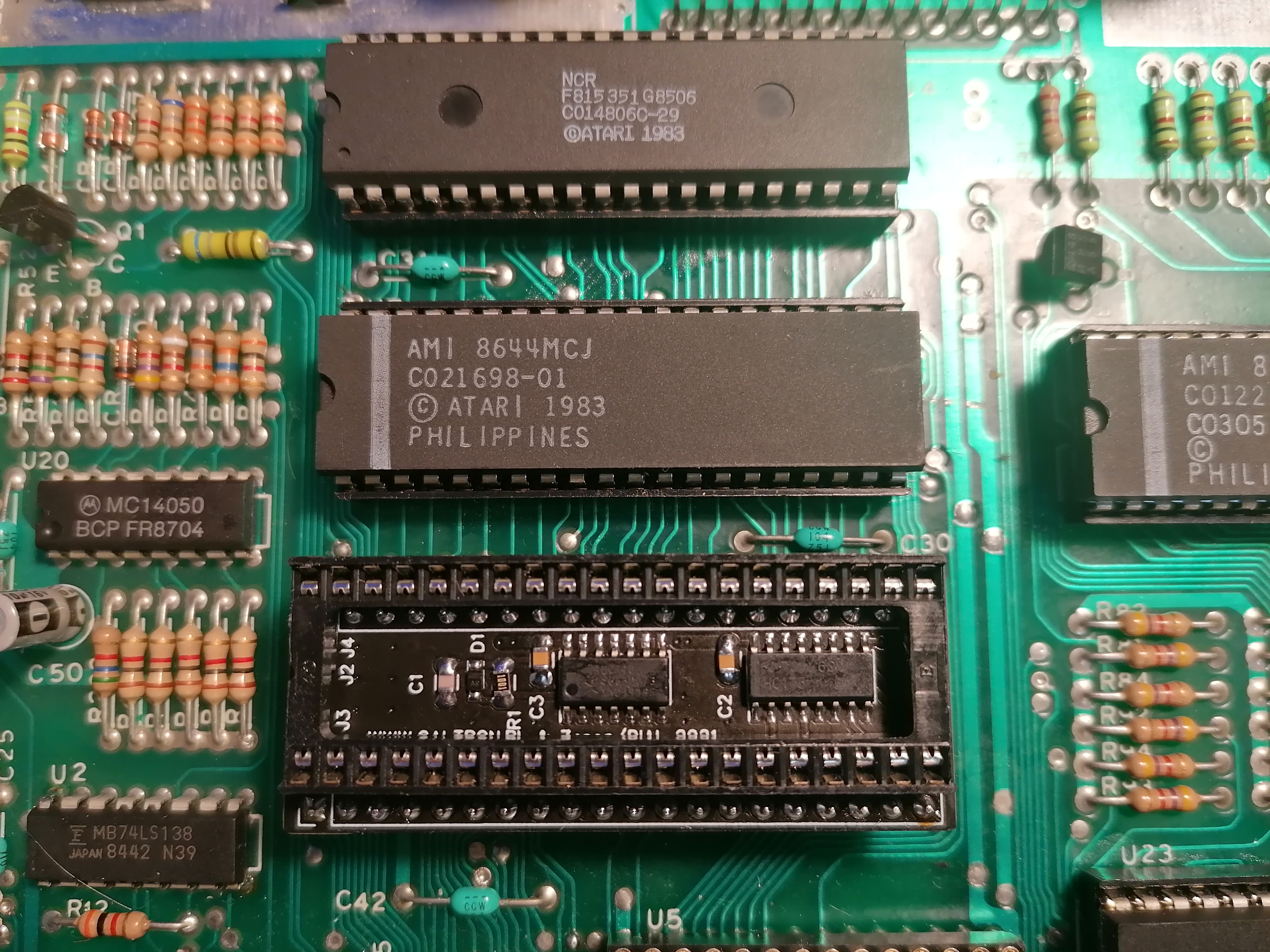

Sonst hätte ich den GTIA-Fixer empfohlen:
https://abbuc.de/produkt/gtia-fixer/
Von den XEs kennt man ja defekte Chips dieses Typs. Frage an die anderen. Beim XL aber nicht, oder?

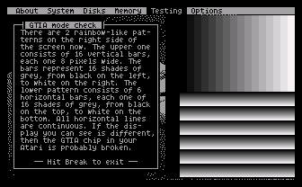

Hast du mal Sysinfo 2.25 getestet? Das hat speziell einen GTIA-Bug Check drin.
Daran kannst du schon mal erkennen, ob er den Bug hat oder nicht (bzw. - falls kein Bug erkannt wird - weißt du, dass er einen anderen Defekt hat).
Kann man wie folgt, erkennen:
Good GTIA:
Bad GTIA:
(Sysinfo im Anhang)
Entweder wie in Sysinfo angezeigt, oder auch teilweise mit Farb-/Bootproblemen (Fehlfarben, hängt manchmal beim Booten etc. (ähnlich wie bei der 130XE Story )).
Re: Atari 800XL defekt (Bruce Lee setzt sich alle 3 Sekunden zurück)
Sysinfo hatte ich natürlich auch getestet, das hat aber keinen Fehler am GTIA feststellen können im Gegensatz zu Acid800 (hast Du das nicht gelesen?)

Servus, hat noch jemand GTIA Fixer zu Verkaufen ? Brauche für 800xe erst mal . LG

Kann ich das selbst machen. finde ich irgendwo eine PCB?

Super , ich habe paar stück xl und xe, wenn ich das selbst bastle wird günstiger .

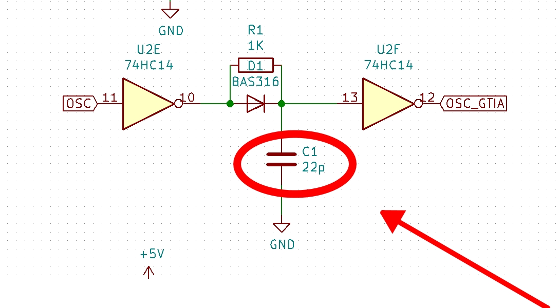

Weißt jemmand welche wert hat c1 ?
Steht doch in den Sources
Passt, ich dachte ist anders wie c2 und c3 aber sind alle gleich . Alles bestellt.
