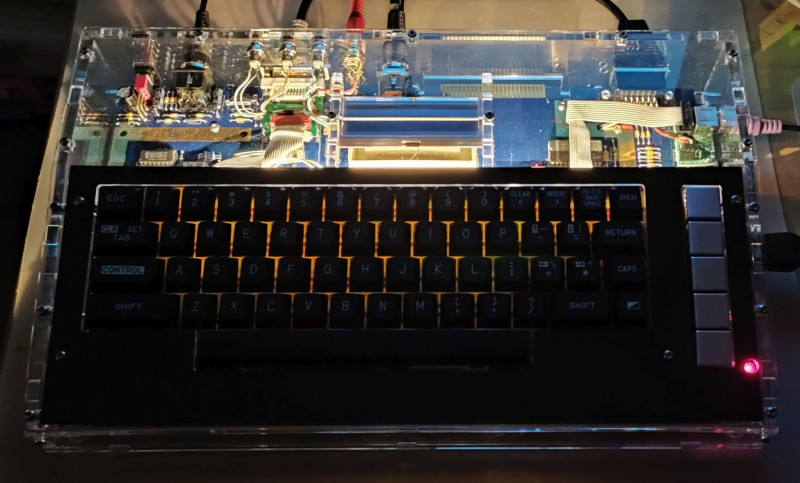

Sowas ähnliches hatte ich damals auch für die XE- Gehäuse von Plexilaser gemacht :)
... ah wusst ich es doch, dann hat meine Erinnerung also doch gestimmt :mrgreen:
Dann darfst DU mir gerne folgende Fragen beantworten:
1. Hast die die Stromversorgung für die LEDs intern am Atari abgegriffen?
2. Falls ja, wo?
3. Hast Du noch die Quelle, wo es die Streifen zu kaufen gibt?
Und als Belohnung für die Beantwortung gibt es gleich noch ein paar Fotos....

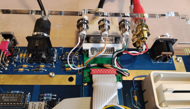

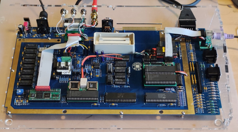

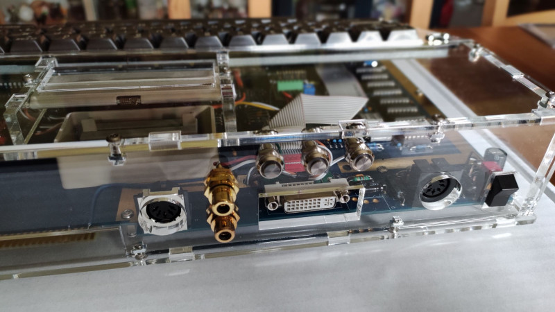

... ich konnte einfach nicht warten und habe mal provisorisch Das Board auf die Grundplatte verschraubt und die beiden modifizierten Seitenteile montiert.
(Nicht wundern, dass die Teile so Trüb sind: Die Schutzfolie ist noch drauf.)
... also ich bin sehr zufriesen. Es passt alles :D
Trotzdem werde ich eine Modifikationen vorschlagen:
Meine Cinch Buchsen mit dem 8mm Gewinde wirken doch recht wuchtig. Ich würde vorschlagen nur 6mm Löcher verwenden um die Standard Cinchbuchsen zu verwenden. Die bekommt man ja auch einfacher. Ich teste aber noch ob da die Gewindelänge reicht. Wenn wir das 8er Loch lassen, kann es sein, dass die kleineren Cinchbuchsen durchrutschen.
Aber ich habe zumindest keinen Ausschuss. Von den Positionen passt alles genau wie geplant.

Na immer gerne doch :) !
-> Ja, da der Controller perfekterweise per USB mit 5Volt versorgt wird :)
2. Falls ja, wo?
-> beim Remake-XE Board war das hier :
-> Ja klar, bitte sehr ;) :
-> AMIR RGB LED Strip, USB, 1m, mit Fernbedienung, 20 Farbwechsel, 19 Modi
Ist ein bisschen teurer geworden aber Preis geht noch...
Ja das denke ich auch! Nehmen wir lieber die 6mm Chinch.
Wir hatten ja schon geguckt, die Goobay die ich habe, hatten eine Gewindelänge gemessen von etwa 7,2mm.
Das könnten bei der Plexi-Wandstärke von 5mm gerade passen.

Wenn die 6 mm Chinchbuchsen zu kurz sind, könnte man eventuell die Wandstärke rund um die Löcher leicht reduzieren. Wenn's optisch, preislich und von der Belastbarkeit passt.

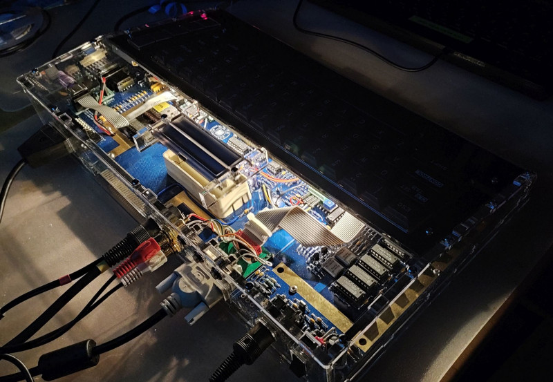

Meine neue XL Konfiguration ist dieses Wochenende auch fertig geworden und wartet auf den Einbau:
Neue 800 XL Hauptplatine - selbst bestückt
UAV - Für das schöne Analogbild*
Sophia2 - Für das schöne Digital Bild
512 KB Erweiterung von TF_HH
TK-2 Stereo - Für PS/2 Tastatur und Dual-Pokey

Hier mal eine Großaufnahme der Cinch-Buchse (Rückseite) im der neuen angepassten (6mm - Loch) Rückwand.
Wie man sieht passt es gerade so. aber man braucht schon etwas Geduld und eine Flachzange um Die Mutter drauf zu bekommen.
Wenn man es aber geschafft hat und ein wenig festzieht, dann hält es.
Die Rückwand ist genau 5mm dick. Abzüglich der Mutter und der Anschlussfahne wäre eine Gewindelänge von ab 8mm ideal.
Die 7,2mm sind dann wirklich absolute Untergrenze.

Habe an Ostern endlich etwas Zeit gefunden um das Projekt abzuschließen.
Ich bin echt zufrieden. Die modifizierten Seitenteile passen perfekt.
Jetzt habe ich meinen neuen Nobel-Vorführ-800XL fürs Wohnzimmer fertig.
Folgende Modifikationen haben jetzt letztendlich den Weg in das finale Gehäuse gefunden:
800XL PCB Remake
800XL PCB Remake
Sophia2, UAV, TK-II-Stereo, 4fach-OS-Umschalter, 512K TF_HH Speichererweiterung, LED-Beleuchtung
Das Ganze natürlich auf einem schönen neuen Remake 800XL Board, komplett mit neuen Bauteilen und Buchsen bestückt.
Dank der modifizierten Rück- und Seitenwand, alle Schalter und Buchsen schön verbaut:
Anschlüsse von innen
Anschlüsse von außen
1 Druck-Schalter für Stereo/Mono und die beiden anderen Druck-Schalter für die OS-Auswahl
Daneben die beiden Cinch-Buchsen für den Stereo-Ton.

Und die Beleuchtung:
LED-Beleuchtung
LED-Beleuchtung
LED-Beleuchtung
LED-Beleuchtung
Der LED-Streifen ist direkt auf die Tastatur geklebt und greift auch die Versorgungsspannung an der Tastatur ab.
Alles in Allem bin ich echt zufrieden.
Dass der kleine Atari, mit dem neu bestückten Remake-Board, allen Erweiterungen, dem Acrylgehäuse und den angepassten Wänden jetzt locker 350 Euro verschlungen hat dürft ihr meiner Frau aber nicht verraten :mrgreen:
