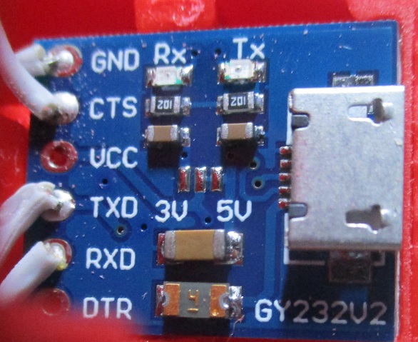

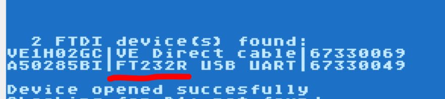

FTDI (FT232R)
Einfach kaufen und ausprobieren
Keef
- Beiträge: 72
- Registriert: 14.01.2022 16:22
- Has thanked: 10 times
- Been thanked: 14 times
Re: EBAY DE: Atari XL/XE SIO2PC-USB Interface - von Retrohax für 19,90€
Es meldet sich als FTDI USB Seriell unter Linux und ließ sich Änderungen am Sourcecode von Hias um den Adapter von Lotharek in den 10502mode schalten (eliminieren dass Description auh 10502PC irgendwas matched). Deutet also erstmal alles auf einen echten FTDI hin.
Hab jetzt erstmal Urlaub und schon angefangen die Bastelecke auf Atari umzurüsten. Wenn du mir sagst was ich ausprobieren soll, dann bitte her damit (und bitte auch mit ein paar Details, wie ich das testen soll, da ich nicht so firm bin mit dem SIO2USB etc pp...z.B. was ist Command Line? 256 Bytes/Sec => ist das SIO divisor 0?).Aber wie sieht es im "Härtetest" aus; mit Command Line und 256 Bytes/Sec ?
Viele Grüße,
Matthias

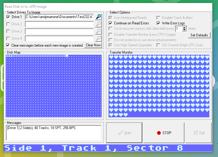

vor Jahren habe ich (und Andere) Hias HiSpeed-Code testen dürfen.
Dafür hat Hias ein Tool geschrieben, welches Fehler ausgibt. Für die Bedeutung der Fehler
müßte Hias etwas sagen. Für mich ist nach erfolgreichen Testes von damals, dieses Tool geblieben,
um alle möglichen Adapter ... zu testen.
Meine Umgebung heute:
atarisio
High-Speed - on (8 --> 0)
Command - nach Adapter; nur kein NONE
LW#1 diag.atr
LW#2 180k ATR formatiert, leer oder (besser) mit Daten
Sio2PC/USB
XL/XE
Standard OS
Wie bei Hias üblich findest Du alles Wichtige dazu auf seiner HP unter #hipatch
atarisio
LW#1 diag.atr
Sio2PC/USB
XL/XE
Standard OS

habe jetzt mal getestet mit einem 180k ATR:
Code: Alles auswählen
activated realtime scheduling
mlockall(2) succeeded
using alternative SIO2PC cable type (command=CTS)
enabling high-speed SIO
Configured high speed mode to pokey divisor 0 / 124017 baud
loaded D1: from "/home/mimi/Downloads/diag-read.atr"
loaded D2: from "/home/mimi/Downloads/PoP_DD_20211206_final.atr"
runs: 00FBBD
015808.33: 01
Ciao,
Matthias
Keef

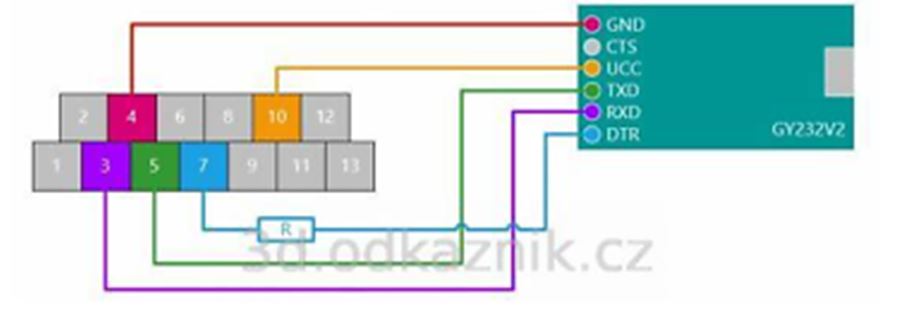

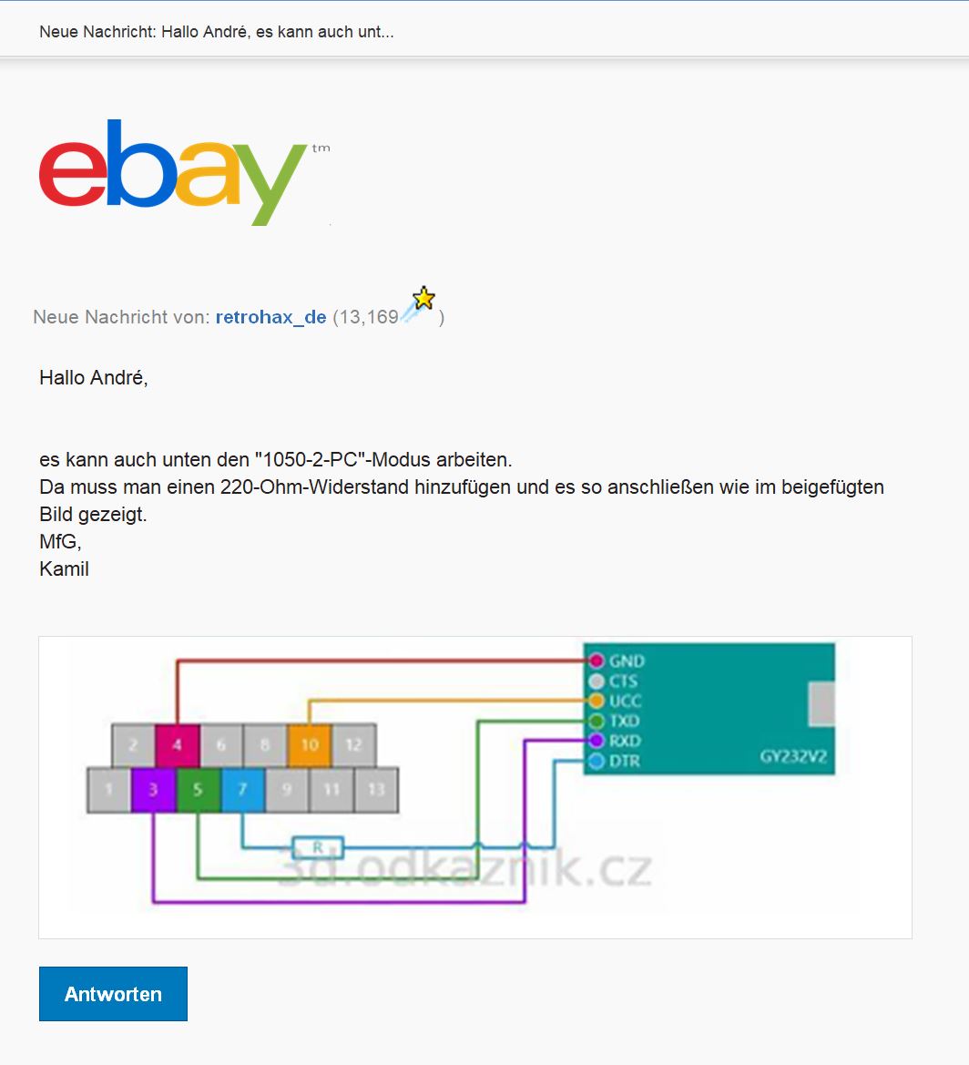

Hi Matthias, der Adapter kann doch den 1050-2-PC-Modus
Ich hatte ja Retrohax zum Thema angeschrieben und er sagt, das geht, da muss nur noch ein 220Ohm Widerstand rein , siehe Anhang, dann klappts
- dl7ukk
- Beiträge: 694
- Registriert: 25.08.2021 23:03
- Has thanked: 145 times
- Been thanked: 182 times
das ist aber sehr komisch ...
Standardmäßig läuft er ohne Command ?? und für den 1050toPC Modus soll ein R=220 zum DTR ??
Erstmal ändert der R nix an der Funktion; Low bleibt Low und High bleibt High.
Maximal gibt es eine minimale Zeitverschiebung zum direkten Command Anschluß an DTR.
PS: Und warum +5V vom Atari an den Adapter ? Das SIO/1050toPC/USB wird doch vom USB mit Energie versorgt . Oder was steck da drin? Also doch erst mal schauen, was verbaut ist ...
ak
Hattest Du -wie beschrieben- bei atarisio das Command aktiv oder auf NONE
ak
- andymanone
- Beiträge: 4672
- Wohnort: Berlin - Suburban
- Has thanked: 1239 times
- Been thanked: 2066 times
Das hast du falsch verstanden.
Vorher war gar keine Verbindung zwischen Pin7 und DTR....

Von Retrohax persönlich (!!!), sonst hätte ich es ja nicht veröffentlicht

RX/ TX/ TX/ RX/ RX, da kann man schon mal durcheinander kommen.
Ganz besonders, wenn hier nur die Hälfte steht.
Aber ein Blick auf die Seite von Retrohax 3d.odkaznik.cz entwirrt die ganze Sache.
... und dann ist es auch nicht mehr komisch. RX & TX haben sich wieder vertragen.
Ob nur(?) für ProSystem/ APE?? Damit habe ich keine Erfahrung.
Allerdings; ob es gut ist zwei Spannungssysteme einfach zusammenzulegen? Ich würde es so nicht tun.

Hier also meine Lösung, wie man den RETROHAX SIO2PC Adapter erfolgreich auf den "1050-2-PC" Modus umbaut
Hier die Pinbelegung als SIO2PC bei Kauf:
Und hier die richtige (!) Belegung für den Umbau auf 1050-2-PC Modus:
Es muss weder ein 220Ohm-Widerstand in die DTR-Leitung eingefügt, noch eine Leitung zum "SIO Port 10" (+5V) weder direkt noch indirekt (per 220Ohm Widerstand, wie teilweise in anderen Schemata gezeigt) gelegt werden.
Erfolgreich gerade getestet auf einem Win10 Laptop, APE Prosystem V.3.0.2 , einer ATARI XF551 und dem umgebauten Retrohax-Adapter.
